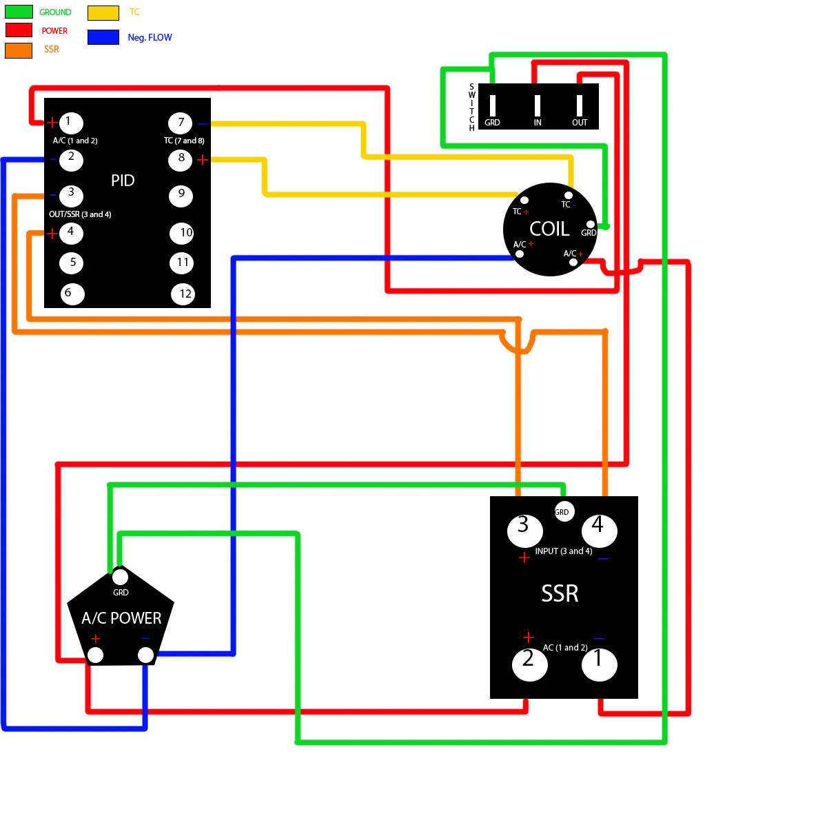

спасибо за ответ, вся проблема заключается в том, что мне 14 лет и мои родители очень переживают по поводу опасности печи для прокалки. они не разрешат мне ее делать без вашего совета. и мне придется описывать весь процесс чтобы вы его одобрили.
пока думал собрать печь так:
контроллер температуры  http://ru.aliexpress.com/item/Dual-Digital-F-C-PID-Temperature-Controller-thermometer-TA4-RNR-K-Thermocouple/32316724701.html?adminSeq=119789389&shopNumber=316134   с  термопарой типа к
реле   http://ru.aliexpress.com/item/Superior-High-Quality-40A-250V-SSR-White-Solid-State-Relay-Controller-3-32V-DC-24-380V/32426272919.html?adminSeq=221525429&shopNumber=1796219
и радиатор к нему   http://ru.aliexpress.com/item/1pc-Drop-Shipping-Single-Phase-Solid-State-Relay-SSR-Aluminum-Heat-Sink-Dissipation-Radiator/32365669635.html?adminSeq=220248029&shopNumber=1025166
все соединяется по схеме
в пластиковой коробке   http://ru.aliexpress.com/item/HIGH-QUALITY-Red-Light-Power-Rocker-Switch-Fused-IEC-320-C14-Inlet-Power-Socket-Fuse-Switch/32402453707.html?adminSeq=223611892&shopNumber=1837131
питание идет в коробку через IEC вход с выключателем http://ru.aliexpress.com/item/HIGH-QUALITY-Red-Light-Power-Rocker-Switch-Fused-IEC-320-C14-Inlet-Power-Socket-Fuse-Switch/32402453707.html?adminSeq=223611892&shopNumber=1837131
и в коробке есть выход на розетку для самой печки.

не знаю насчет твердотельного реле, но я читал как люди так делают и у них такие печки работают годами. мне для начала нужна совсем не большая печь. к сожалению, в гаражах мне поискать не получится так как я живу в Бельгии, где это совсем не распространено. так что остается только делать своими руками. у меня есть довольно большой столярно-слесарный опыт и я думаю, что это не будет проблемой. то, о чем беспокоются мои родители - это короткое замыкание и высокая температура. поэтому я и пишу сейчас на форуме, чтобы вы посмотрели на план печки и сказали, не взорвется ли оно все. спасибо большое за советы.

Не взорвется. Защита от короткого замыкания элементарна, и в доме/квартире наверняка есть.

так я про это и говорил, но им нужно мнение профессионалов. короче, придется мне тут выкладывать весь процесс изготовления печи. только тогда мне разрешат ее делать. а использовать я ее вообще на улице хочу. еще раз большое спасибо за советы

Если боитесь, поставьте автомат на 10 -16 ампер. Хотя в доме , квартире по любому они должны стоять.
Да в печке вообще взрываться нечему. Короткое замыкание, в бытовых приборах, это совсем не взрыв. Шёлкнет немного и вонь пойдёт, от оплавившийся изоляции. И всё. Сработает УЗО (устройство защитного отключения), или автомат отключится. Вот и все неприятности. Ну это если ты не совсем дебил и не устроил короткое замыкание своим организмом. И то, 220 вольт, убивает крайне редко.
