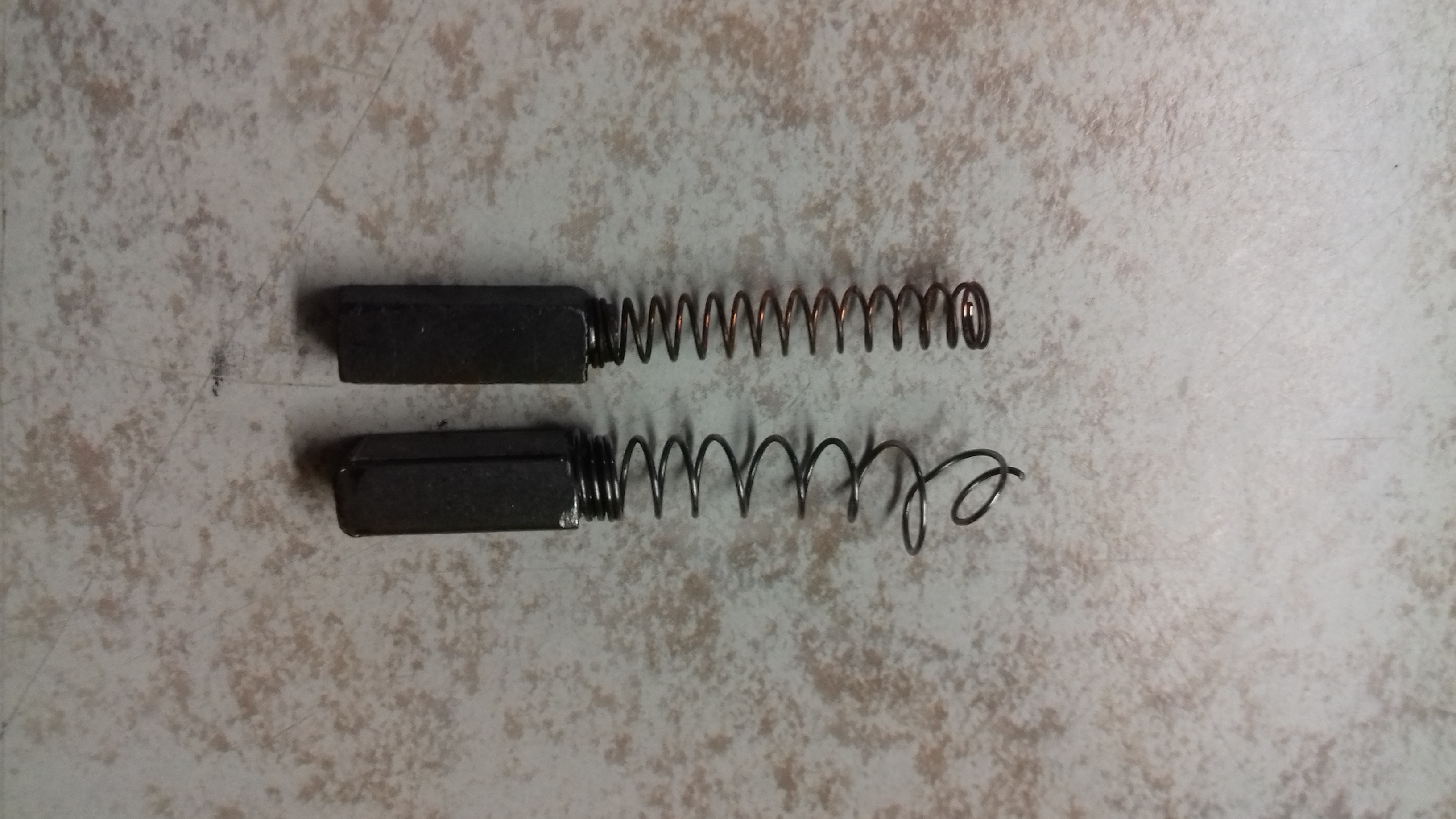

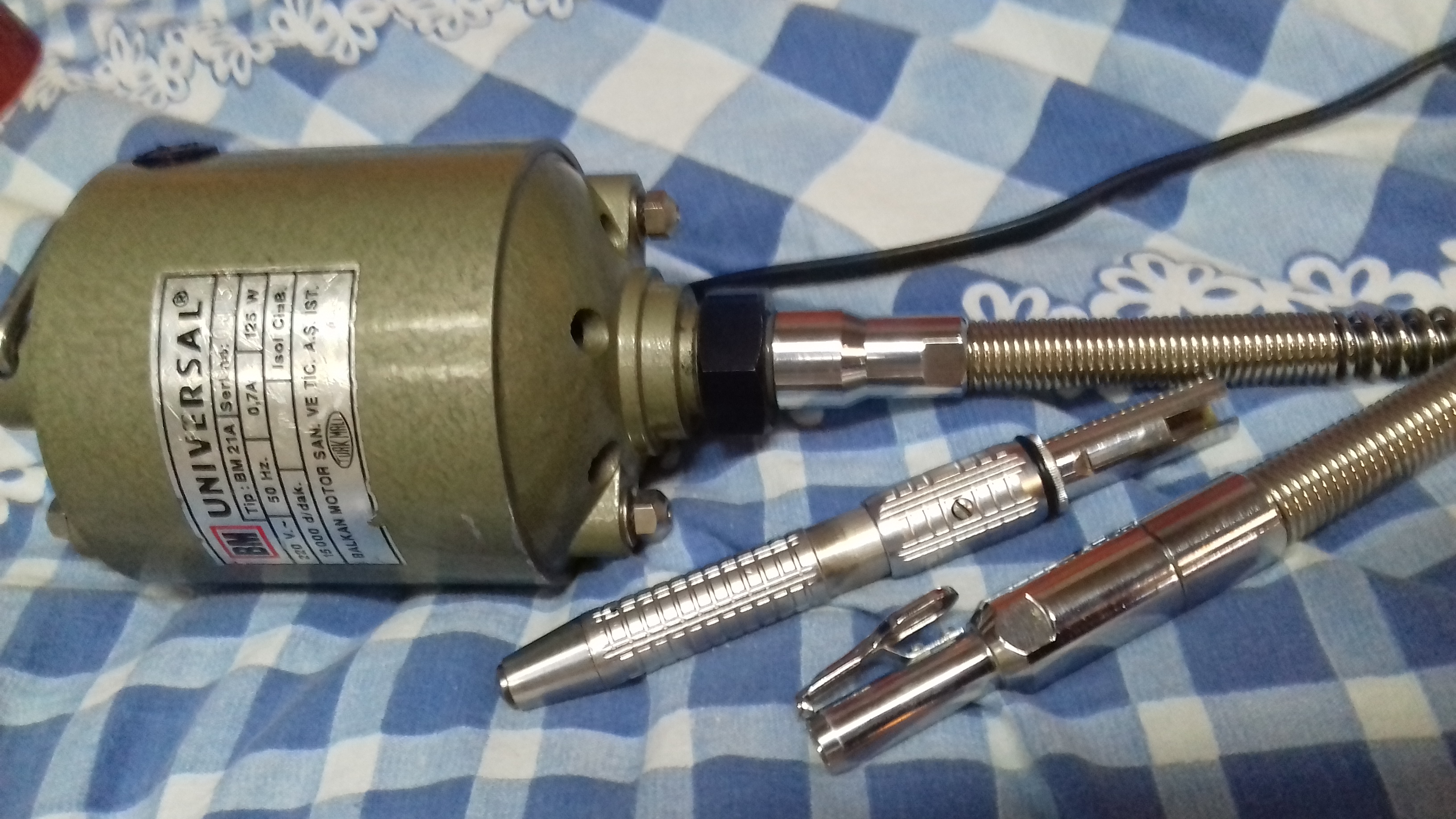

в той что забрал у тебя была всего одна щетка надеюсь что родная
подходящих щеток в местных электрических магазинах не нашел, зато продали по 15 рублей очень похожие заготовки без пружинок Обточил по типу родной, пружинку по быстрому выковырнул из ближайшей авторучки сына
Педаль тоже колхозил от форедома (слава Богу их у меня есть) штекера там здорово отличаются и одно в другое не втыкается , посему делал времянку. В общем все запустилось и работало, только здорово искрила щетка, и именно та которую я делал видно пружинка от ручки на той формации или графитик за 15р. ей не по вкусу или просто притиралась... но нагрелась именно та сторона где была моя импровизированная щетка

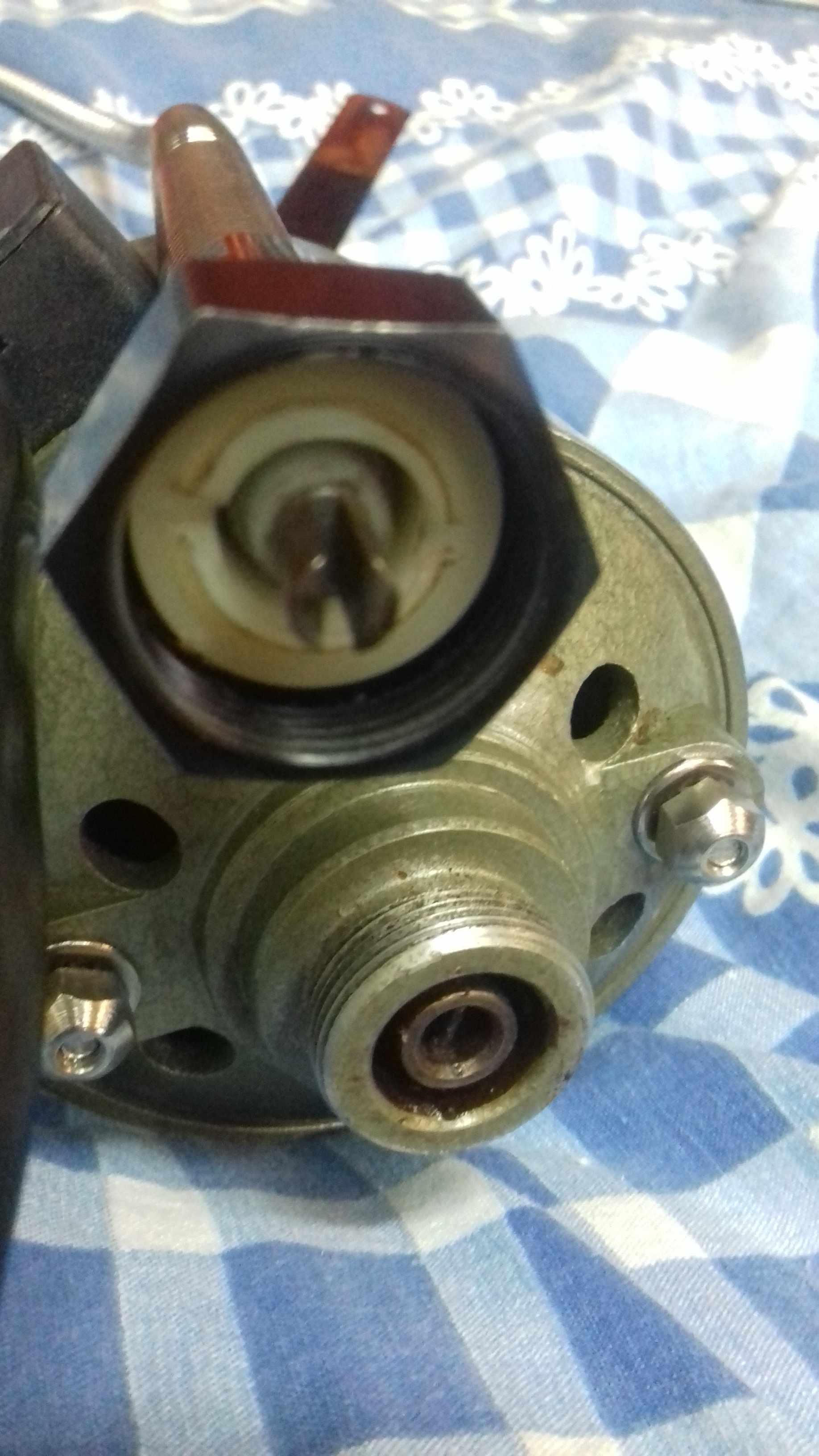

а рукав имен какое у тебя соединение с бормашиной -штифт или шестерня?
прорезь под штифт
все очень даже идеально сростается
вот так в итоге выглядит

IGOR62,
а тогда почему у него этот - http://www.uvelirmag.com/index.php?productID=15
У них же несколько моделей, возможно на некоторые и шестерня...  Почему я и спросил у Sd768 про ВМ24Е

IGOR62,
Тогда с какого балкана такой рукав-может купить якорь и обмотку в сборе?

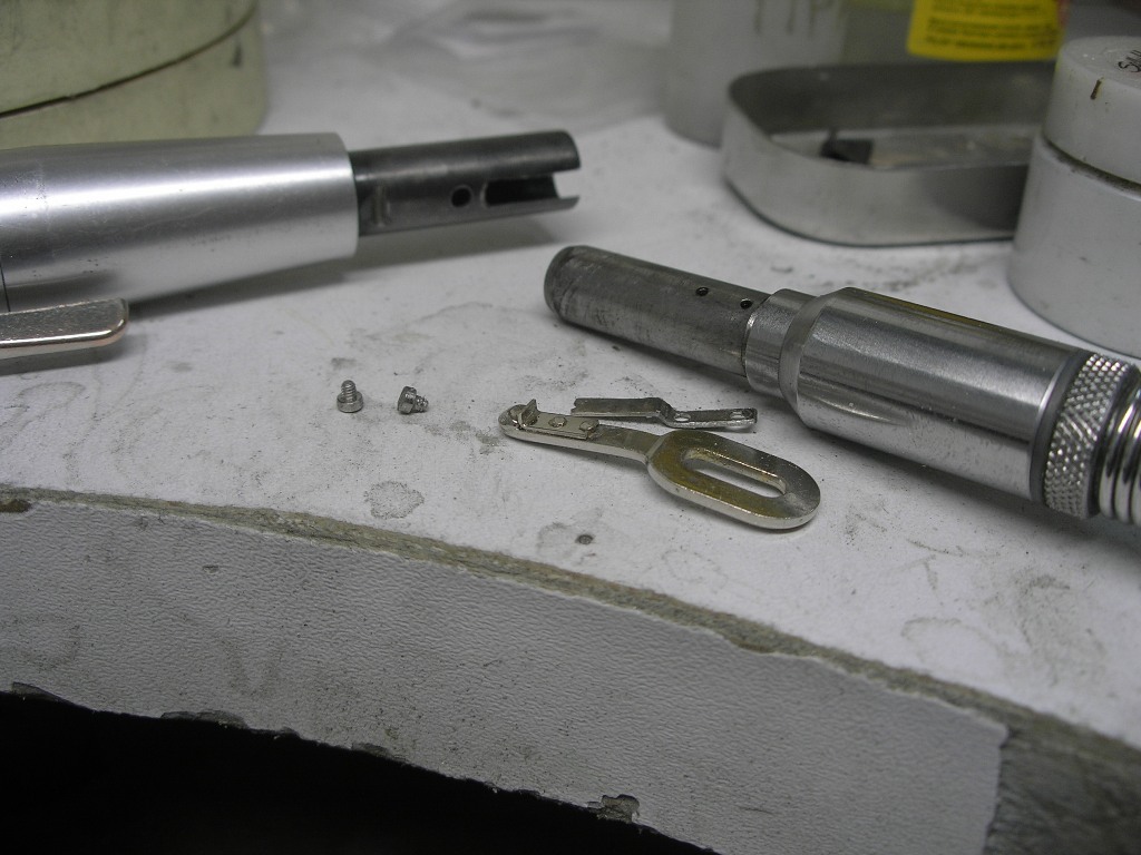

а на балкан я смотрю не из-за того что форедомы отказывают или чем-то не устраивают.  Хочу под закрепку одну машинку и тут все упирается в нормальный наконечник. Нормальный наконечник нашел (ВАDECO) и даже нормальный (родной) рукав к нему, но рукав никак на форедомы не встает :biggrin2:  а наконечник через переходник на рукав форедома не хочется удлинять наконечник :(   вот и придумал себе проблему на ровном месте :)
