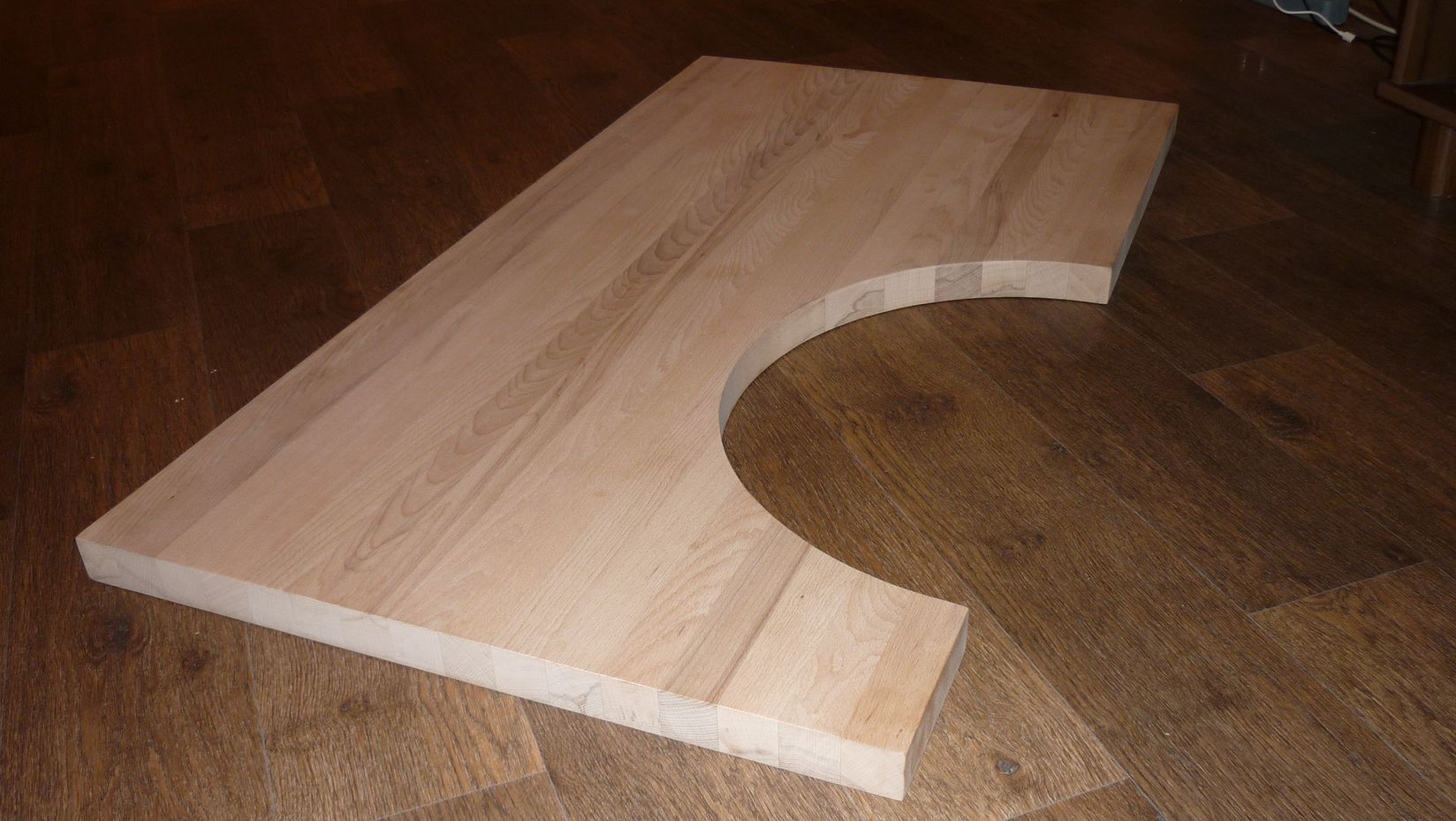

Собственно вопрос, чем лучше покрыть столешницу из бука?
В наличии только олифа, искать масла с твердым воском ?
Или олифа подойдет?
Хотелось бы чтобы поверхность светлая осталась .

Стесняюсь спросить , а вы на нём только пилить собрались ? Если и паять тоже то не советую пропитывать олифой , уж больно здорово она горит.

Сходите на любой ближайший рынок стройматериалов и купите пол литровую баночку паркетного лака на водной основе , после высыхания воды не боится и прочный очень , стоимость в районе 200-300 руб.

Такую покрывать надо Тунговым, Датским или Тиковым маслом.

паркетным водным лаком ! ои и не горит и твёрдый и износостойкий

Никита,  можно и  лаком паркетным - лучше всего двухкомпонентным,можно лаком для саун и бань, но я бы просто взял обычный лак мебельный светлый, развел бы его ацетоном 50х50 и нанес бы тряпкой постоянно растирая до полного высыхания , от  влаги будет защищен а больше ничего и не нужно  :)

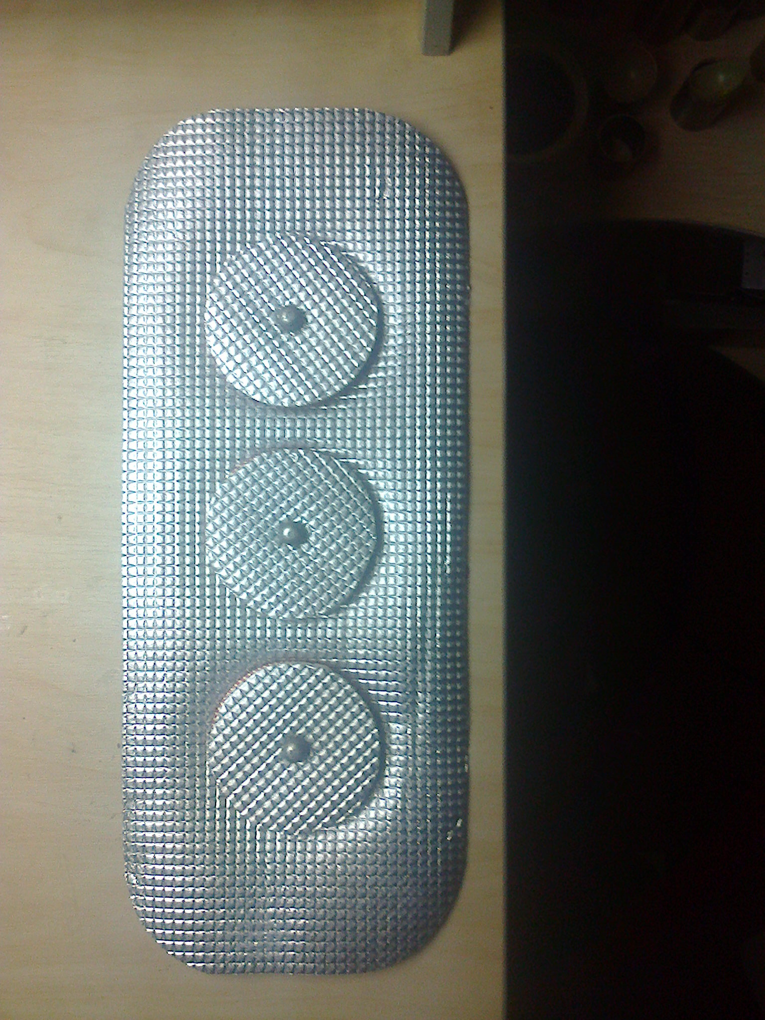

Да красота эта вся с покрытиями слезет через время. Нужно надежное, противопожарное покрытие, вроде такого как на столе - из нержавейки.  По поводу функционала, то если в перспективе метить на работу с микроскопом, лучше под основным поддоном, делать мощную полку для шрабкугеля . Справа подлокотник под руку, очень удобно.
Регистрация: 03.10.2013
Сообщений: 179
Голосов: 35 / 4

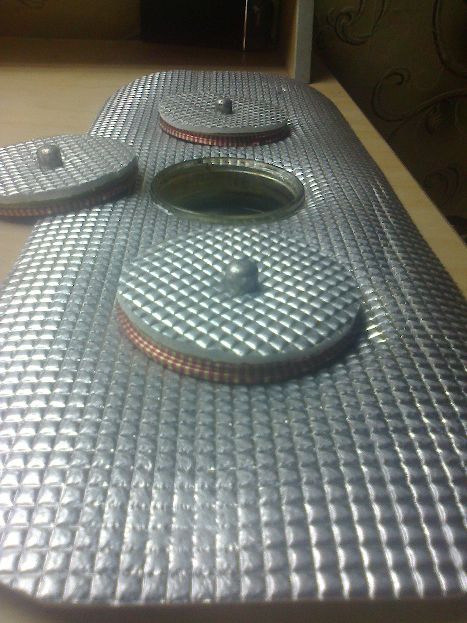

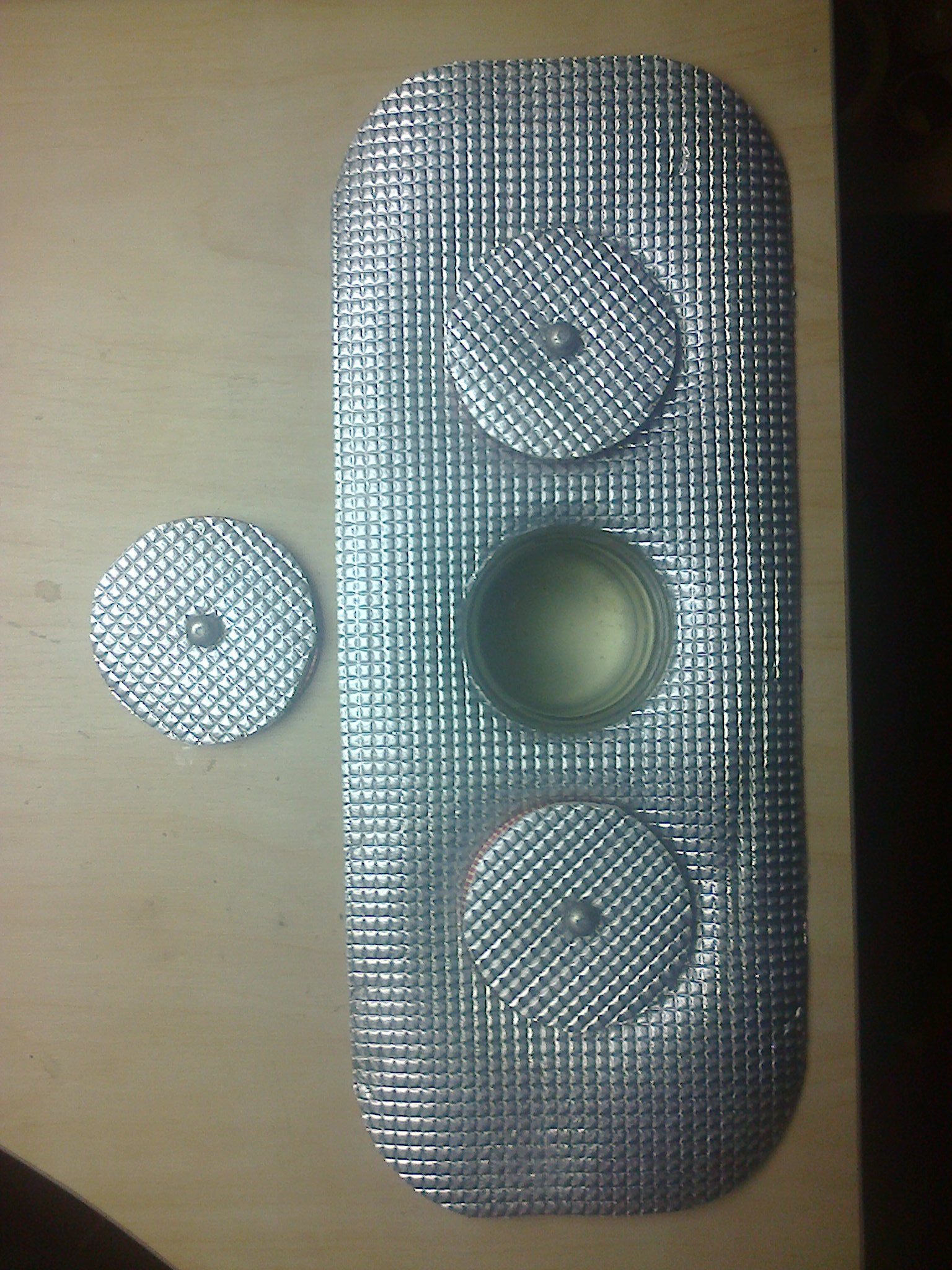

И банки со стола лучше убрать в потай, вот так
Бывает что они трескаются и все разливается по столу и на пол, а так они стоят в емкости и даже если разобьются, ни каких последствий это не принесет
материал. судя по всему теплоизоляция?
Если я неправ, поправьте!
Сообщений: 179
Голосов: 35 / 4
Да именно она, та которую за батарею клеят, как отражатель тепла.

Станислав Амелин,

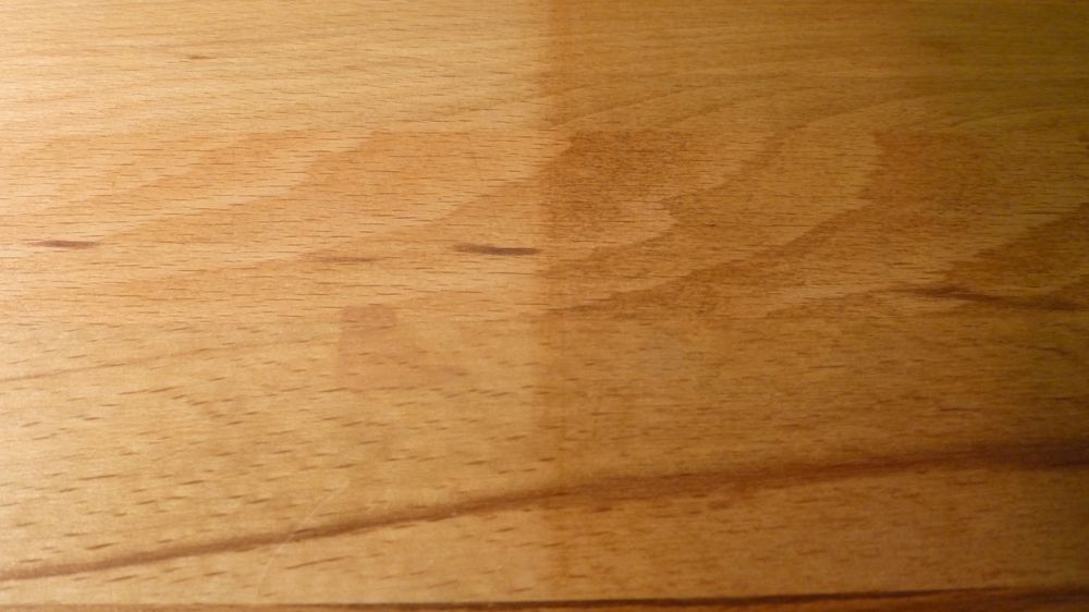

Выбор пал на Датское масло с воском.
Не удержался и взял как прозрачное так и с колеровкой, сделаю пробный выкрас на сегменте.
20 лет почти стол у меня с нержавеющей поверхностью, один плюс-можно горячие заготовки после отжига на стол швырять, на этом плюсы заканчиваются.
Нержу на стол больше ни за что!
Хочу стол( поверхность) со свойствами  букового финагеля ))))

Можно и на ты. А использовал то, что под рукой было. Теплоизоляция осталась после ремонта. Всё из подручных материалов делаю. Главное в устройстве стола - чтоб весь инструмент, был доступен в пределах протянутой руки.

Масло с воском-идеальный вариант.
