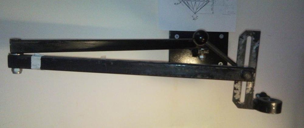

вот как сделал я, все просто и надежно, сделал работу снял и убрал с рабочего стола на свое место, на такой же штатив закрепленный на верхней полке.
Necromonger, Янис,   Вот и я имел в виду этот вариант. Дёшево, сердито и ничего не шевелется. :fegh:

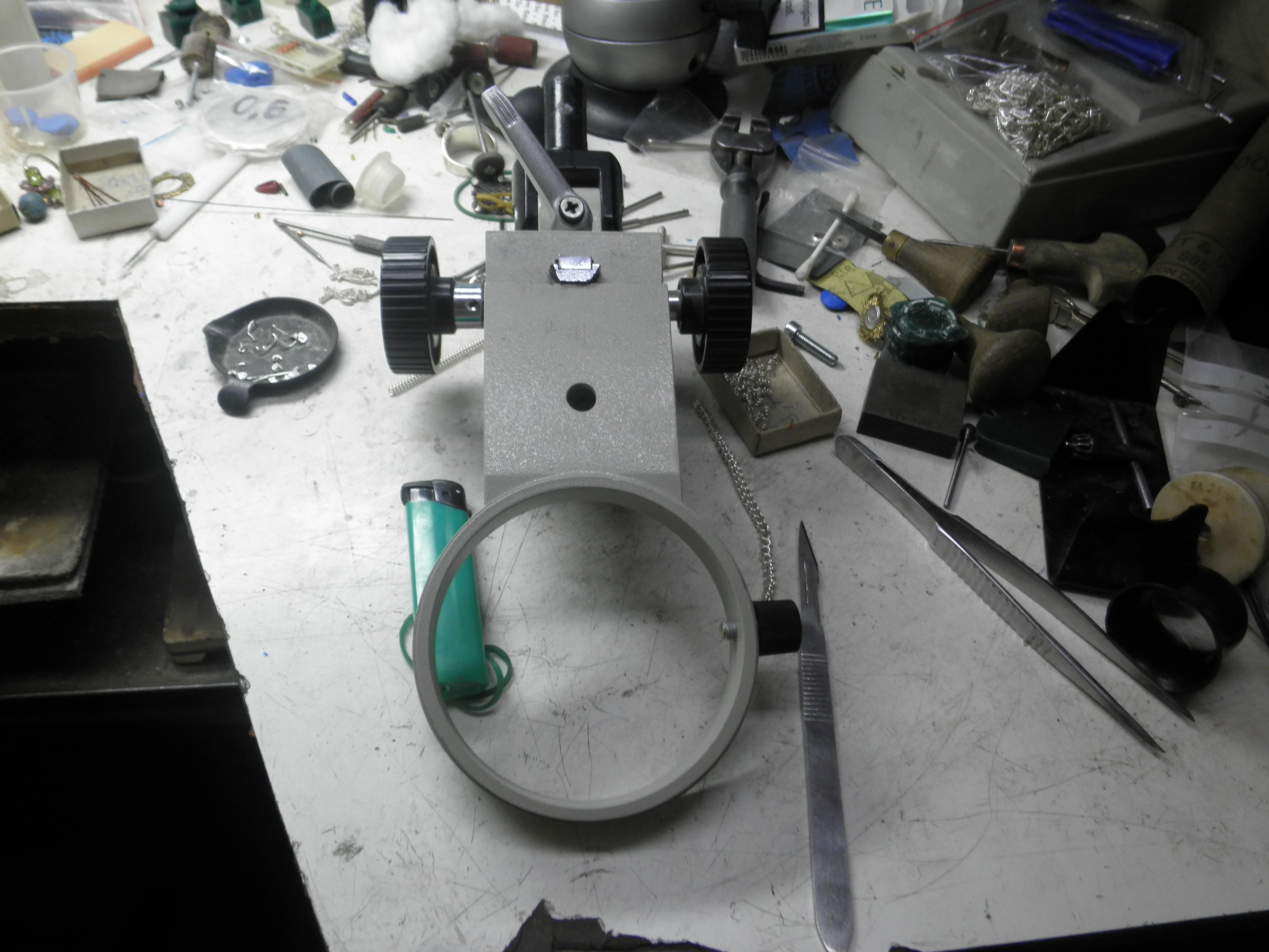

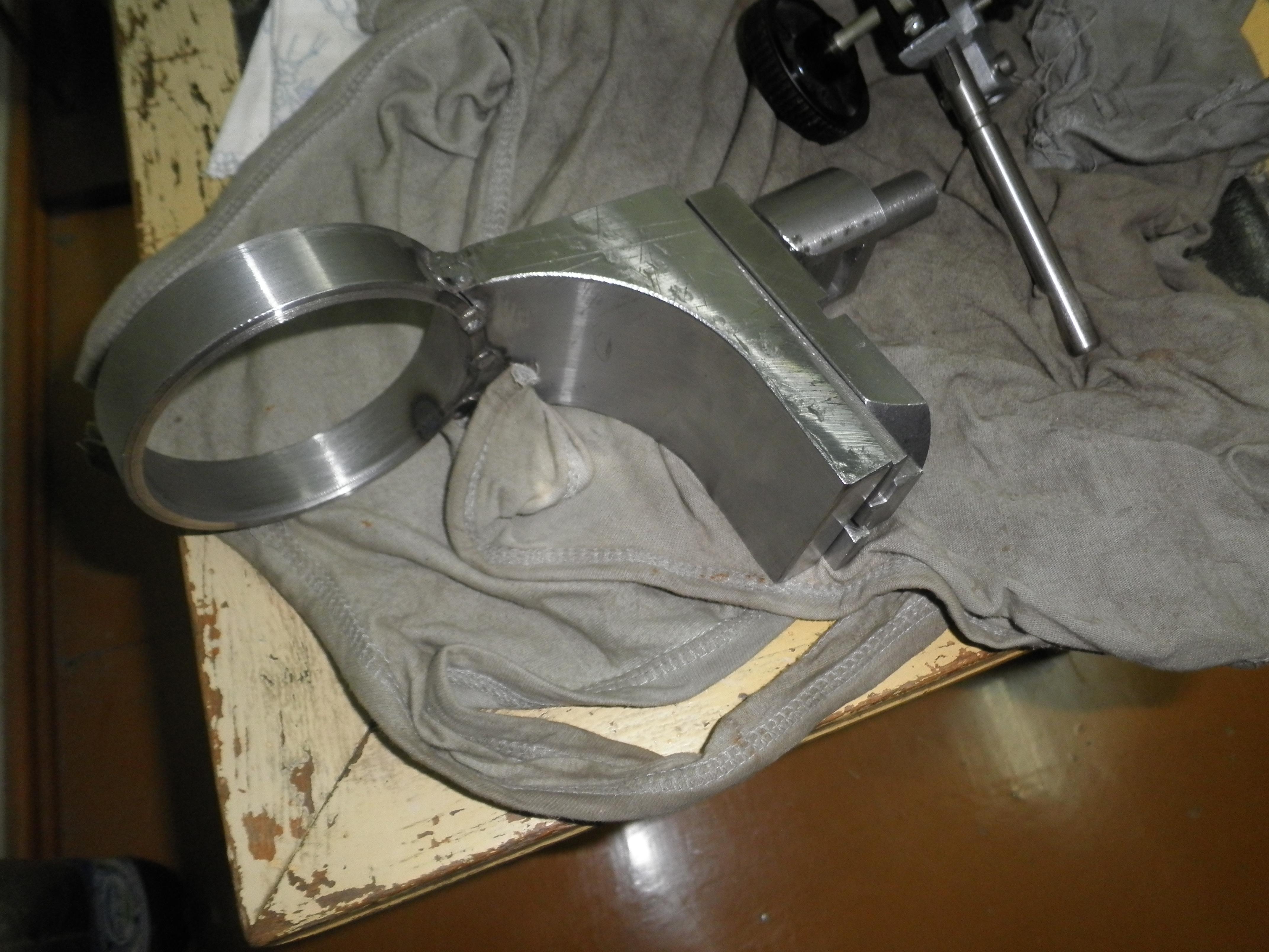

начинаем городить штатив к мироскопу...))на фирменный штатив денег нема..а точнее пока что...есть во что пустить более нужное, чем штатив...решили сделать сами...)самая главная часть...фокусблок....в оригинальном реечная система...но за невозможностью сделать оную...решили делать роликовую..сняли этот самый ролик с фотоувеличителя...фокус блок вышел тяжеловат..около 3 кг...ну и плюс сама головка оптическая будет весить столько же наверн)прилагаю фотки пока что...кому интересно то...остались сверлильные работы...

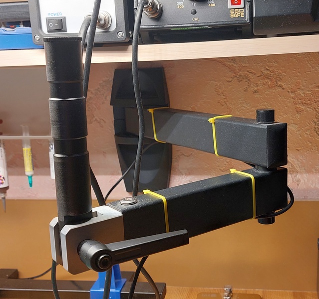

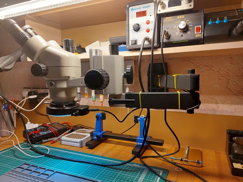

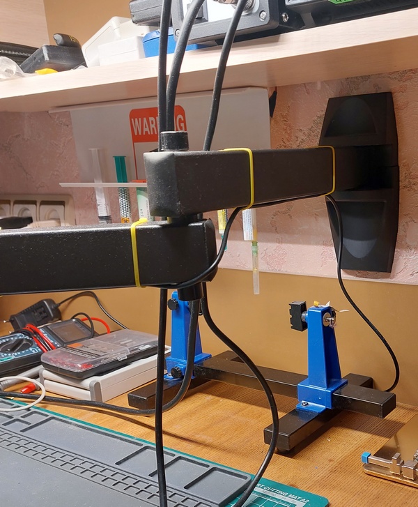

Если верстак стоит возле стены, то удобно и просто вот так:
