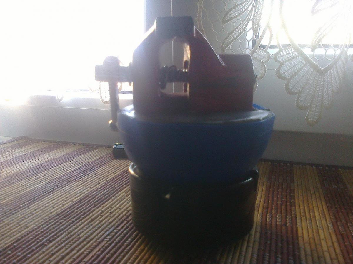

Если денег не много, но очень нужен шрабкугель, можно сделать самому.
Два способа изготовления бюджетного, не дорогого шрабкугеля в домашних условиях. Как известно штука очень дорогая, но я решил эту задачу так.....
Взял два кило свинца, детский мячик пластмассовый и ведро с песком, да банку жестяную чтоб свинец расплавить. В песке утапливаем шарик на две трети. Вставляем маленькие тиски в песок, тиски крепим на проволоке, чтоб они ровно стояли в полусфере. Заливаем свинец. Вынимаем шрабкугель. Обрезаем шарик пластмассовый чуть больше чем на две трети, чтобы одев свинцовую полусферу в пластмассовый шарик, у нас остались бортики для загиба или просто клеем приклеиваем мячик. Ву аля... Шрабкугель готов и стоимость его копейки. Покажу еще вариант, очень маленького, но очень удобного шрабкугеля, тоже с залитым свинцом, себестоимость его 50 грн. Очень удобно держать в его руке
а сколько такие маленькие тиски стоят?
Да где то за 35 грн покупал. А вот недавно другу делал, тиски побольше, ну и свинца кг 4 пошло на него.
Заливал свинец в шпаклевку.
https://www.youtube.com/watch?v=jKEMXY_xcYo
