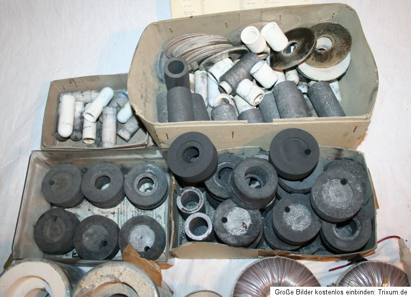

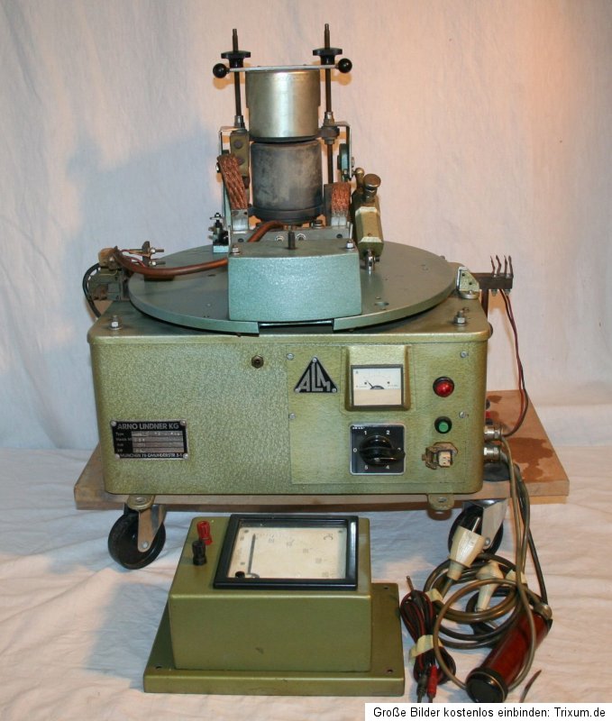

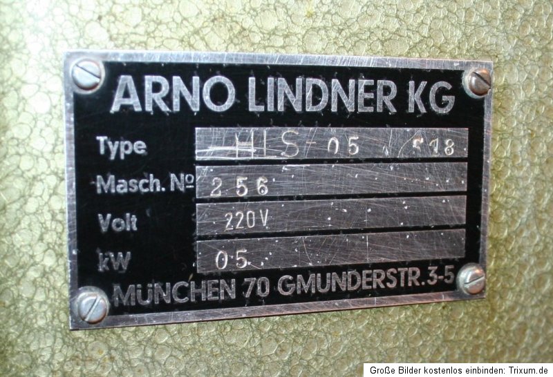

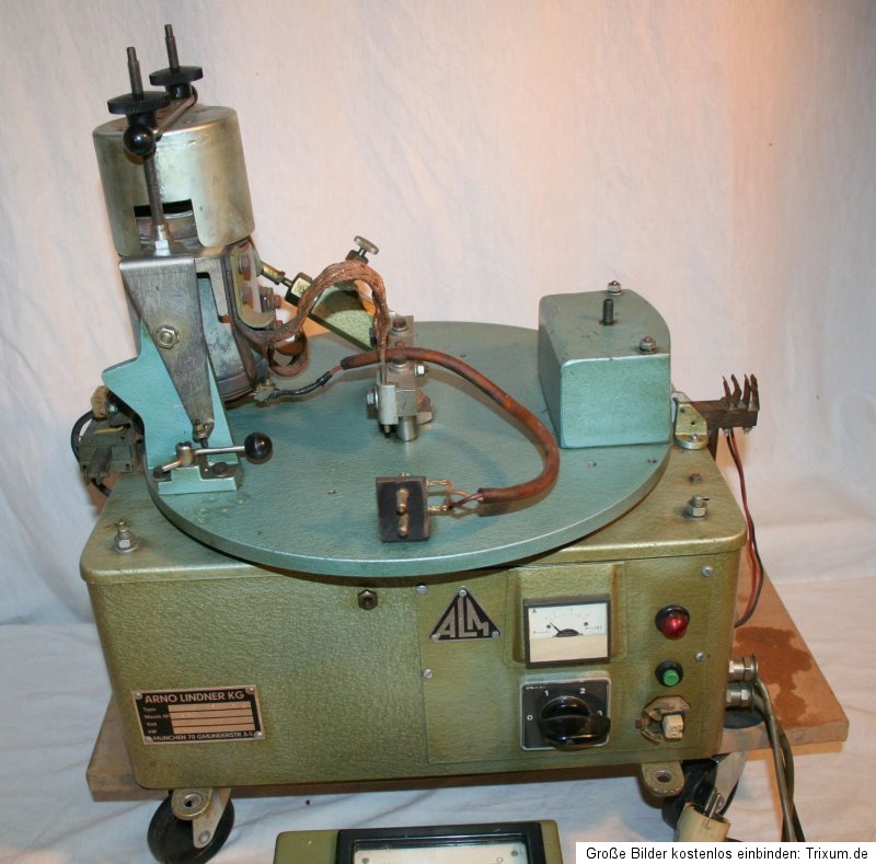

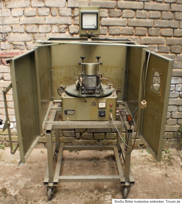

neproshlo i dvuh let kak nashol nakonec bolee informaciji pro liteiku. I tak u aparata nemeckije korni - Arno Lindner KG. Vot fotki aparata v detalah i zapchasti, rashodniki.

Центробежка, тигель должна греть спираль, контакты выходят на ключ.
Tam net spirali. Rol spirali ispolnajet sam tigel.

Hotelosj bi uznatj mnenije o litejke ludej rabotajushix na centrobege. Naskolko ja ponimaju dovolno ogranichen dostup kisloroda pered zalivkoj i serebro nedolzhno ochen nahvatatsa kisloroda?
V opisaniji pro aparat napisanno chto plavit i 500 gr zoloto, 250 gr serebra, melhior i 65gr stal. Eto mesto interesujet bolee vsevo. Teoreticheski jesli net nagrevajushej provolki u kotoroj svoj potolok temperaturi a tolko grafitovij tigel to temperatura plavki ogranichenna tolko temperaturoj kotoruju derzhit grafit. Ja pravilno mislu? Ona deistvitelno sposobna plavitj stal?

2. Кольца-контакты из-за больших токов подгорают и в самые неподходящие моменты перестают обеспечивать хороший контакт с тиглем.
Tak vidimo sluchilosj na mojem aparate. Skolzjashije kontakti podgoreli/sgoreli i konstrukcija bila peredelanna. Tok podkluchajetsa richagom s boku i ered zapuskom centrobega dolzhen otkluchatsa.
Interesno kakov porjadok raboti na mashine. Opoka stavitsa nad tiglem do rasplava ili posle rasplava?
