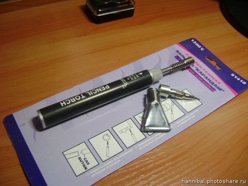

[img][img]http://s42.radikal.ru/i098/0902/0d/a08b56dacb37.jpg[/img][/img]

Да, эта горелка как пыточное средство просто незаменима. Но плавить ей можно. Грамм 30-40 должна взять без проблем. А тигель пинцетиком ? Неудобно. Надо к нему ручку прикрутить. В понедельник в мастерской сфоткаю мой и закину. Я к нему ещё маленькую хитрость типа придумал чтобы заливать удобнее но словами трудно.

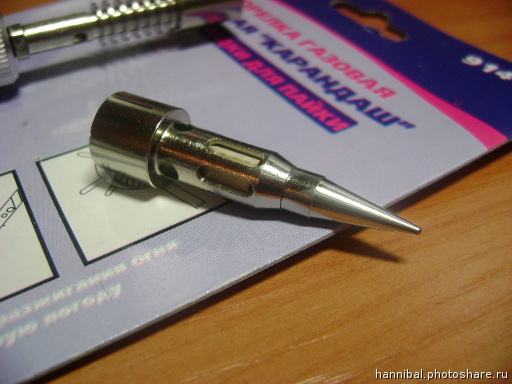

Спасибо за совет,учту!Пламя на фото максимум.Можно убавлять,но игла не делается.

Я хотел спросить подойдет данная горелка, для работы с серебром, я только начинаю заниматься Ювелирным делом, хотелось бы узнать ваше мнение ...
и воще для чего я смогу её использовать?
особенно меня заинтреговал данный девайс к ней, применение которого для меня до сих пор остается загадкой...
заранее благодарен всем
