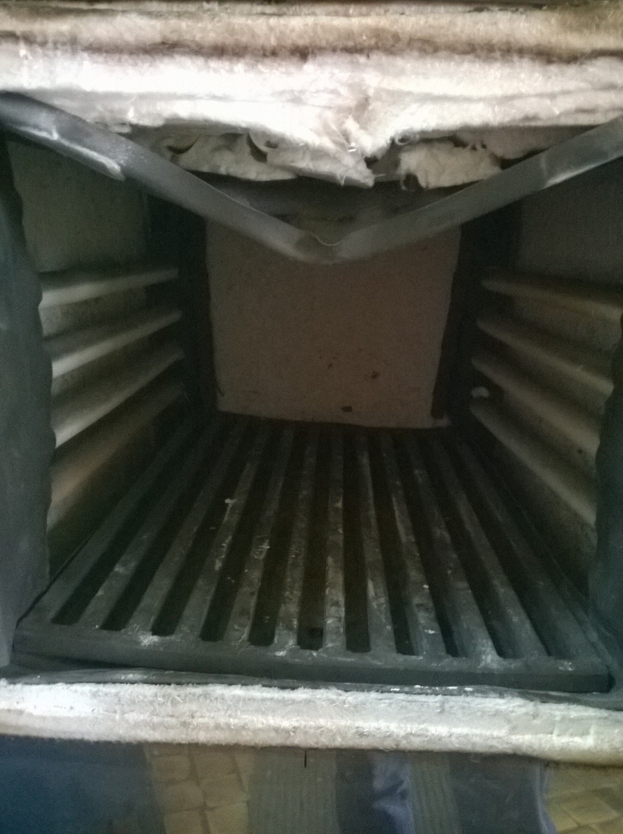

Но как была проблема с трубками так и осталось. Внутри камеры металл он со временем начинает деформироваться и зажимать трубки и тд.

Любой  металл внутри печи  со  временем  коробится. Даже  жаропрочная сталь.  Еще  проблема в том, что любая  керамика на  высоких  температурах становится  частично электропроводна.  И  если  трубки со спиралями установлены  в  металлическом  каркасе,  то  происходит  пробой  от спирали через  трубку на металл . У нас  есть образцы  трубок "Вулкана",  где   дугой  прожжены  сквозные  дырки. К тому же открытые  спирали даже  в  трубках со  временем  сильно  науглероживаются  от  продуктов  выгорания  воска, что  тоже приводит  к  короткому  замыканию.  В  печах  ЭКПС  СНОЛ та же  беда - там  спирали вообще  замуровали  в  мягкое  волокно,  которое  великолепно  пропускает  дым, но  очень  плохо  передает  тепло  от  спиралей во  внутрь  камеры.
Чтобы получить  внутри  печи  730 градусов  спирали должны разогреться  до  1000 -1100, что  для отечественного  фехраля является  пределом.Еще в СНОЛ помимо бокового нагрева спирали смонтированы снизу и когда воск начинает вытекать он сразу вспыхивает, пламя идет на опоку и какая там получается температура вообще неизвестно. Формасса зачастую трещит. К тому же волокно внизу легко протирается и оголяет спирали. Установка нагревателей на дверь в печах для прокалки опок нецелесообразна и только усложняет и удорожает конструкцию. Отдельного  рассмотрения требуют вопрос  установки  вентилятора для  так  называемой "принудительной"  вытяжки,  которая ,  как  правило,  очень  быстро  выходит из строя из-за  того,  что  пластмассовый  вентилятор  выгибается  и  клинит,  а  то  и  оплавляется. Отверстие  дымохода прочистить практически  невозможно.
Мы  в  наших  печах  МИТЕРМ http://www.jeweler-tool.com/produkciya используем  нагревательные  панели расположенные по бокам,  где  спирали  полностью  залиты  в  керамику. В  свое  время  подобная  компоновка использовалась  в  печах  "ЮВИН"  и  показала  свою  надежность.  При  замене  нагревателей в этих  печах  мы  убедились ,  что  срок  их  эксплуатации  (дата  изготовления оттиснута  на  панелях  с  обратной  сороны)  составляет  5-7 лет и  это при  индустриальном  использовании - то есть практически  каждый  день.
Используя керамические нагревательные панели, можно починить любую печь. Достаточно просто вставить их по бокам внутри камеры. При необходимости, верх и низ можно дополнительно укрепить вставив крамические плиты Для примера, даем ссылку на ремонт чешской печи с открытыми спиралями. https://vk.com/club98681529

Как то 6 лет назад нам привезли на переделку 3 печи "Вулкан" причем камера там была огромная . Полностью переделывали камеру, автоматику и тд (остался только корпус). Дак чтобы вытащить керамические трубки из внутреннего каркаса камеры, пришлось пилить металл, так как трубки были зажаты из-за деформации.
Замена спиралей полный гемор.
