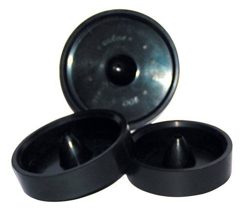

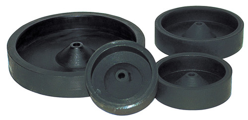

Сколько людей столько и мнений,
какие башмаки используете вы?
Какая литьевая установка стоит на вашем предприятии?
зависит ли отливка от конфигурации башмака?
узкий конус или широкий?

как говорится "на ходовые качества автомобиля это не влияет " :lol:
для вакуумного литья это неважно...если не донный розлив...а для центробежки..где тиегель непосредственно соприкосается с опокой должно быть важным моментом...но я незнаю насколько... ибо юзаю вакуум...
"чисто  по привычке"- узкий конус лучше....воронка более правильная ,если металла в притык то это актуально... но узкая воронка как правило высокая...и "съедает" часть ёлки..(изделий на ряд меньше можно запаковать.).., у широкого иногда по запарке можно край уступа подколоть в момент манипулирования опоками...и это всё посыпится в ёлку... :lol:
вообще у нас есть и те и другие...поскольку иногда литейщик их забывает снимать....  :!: :lol:  их приходится докупать..а там уж какие есть по размеру..))))

кстати...мне лично ...с эстетической точки зрения..ненравятся обе картинки  льва... :twisted:

Вообше зависит от того чем льёшь , то есть от того  какая литейка у вас , чем имено плавите
Если горелкой то разницы думаю особой нету  но предпочтительно узкий и глубокий , если плавильная печь то нужна  и глубокий и широкий  конус так  чтоб легче лить было метал , легче попасть в воронку потому что близко не придвинешь при опрокидывание тигля
Если большие литейуи с доным разливом то думаю не имеет значения

У вас слишком неглубокие конусы и неширокие

У меня есть башмак и с верхней и нижней фоток. В верхний вставляю стояк в виде простого стержня, в нижний-стержень в виде копья, как у рыцарей было  :lol: .(это мне фотографировать неохота...). Т. е. стояк продолжает усеченный конус башмака. В таком случае литьевая воронка получается одинаковой и в первом и во втором случае, т.е. пояска, на котором разбрызгивается металл нету.

не очень нравяться  нижние резинки (на первом фото) . Усечёный конус не есть хорошо , не при литье донном, не при другом виде литья. Даже при плотном прилигании конуса к стояку, стараюсь подмазать воском место соеденения - а тут ступенька миллиметра полтора. Полной гарантии отсутствия скола формомассы при литье нет.

Говорят, что первая мысль пришедшая в голову - самая правильная. Так вод пришло, а для чего Сапфир интересуется такой, на первый взгляд, ерундовой штучкой и ведь объективного результата не получит от опроса и выводы сделает не правильные (для ювелиров). В свою очередь, тем для опроса могу подкинуть массу: рамки для резины, ручки для скальпеля,  плитки для пайки и т.п. Второй мыслью начинаю понимать - забота о качестве литья – отнюдь нет, маркетинговые исследования и продвижение своего товара. Индутерм  - вот в чём камень зла и как уменьшить его массу - основная задача Льва (не льёт, зараза - воронка виновата!) Всё это шутка, далее серьёзно. Пробовал, ради эксперимента (с участием другой фирмы), лить с разной воронкой по 6-9 ёлок ничего координального не обнаружил (проливается всё - зацепиться не за что, прямая заслуга машины), но сам отдаю предпочтение системе Neusprue за отсутствие ступеньки при переходе от резины к воску. Сколько людей столько и мнений.

Мне тоже такие башмаки нравятся больше. Хотя из-за глубокой воронки увеличивается расход формомассы (или уменьшается полезная высота столба).
