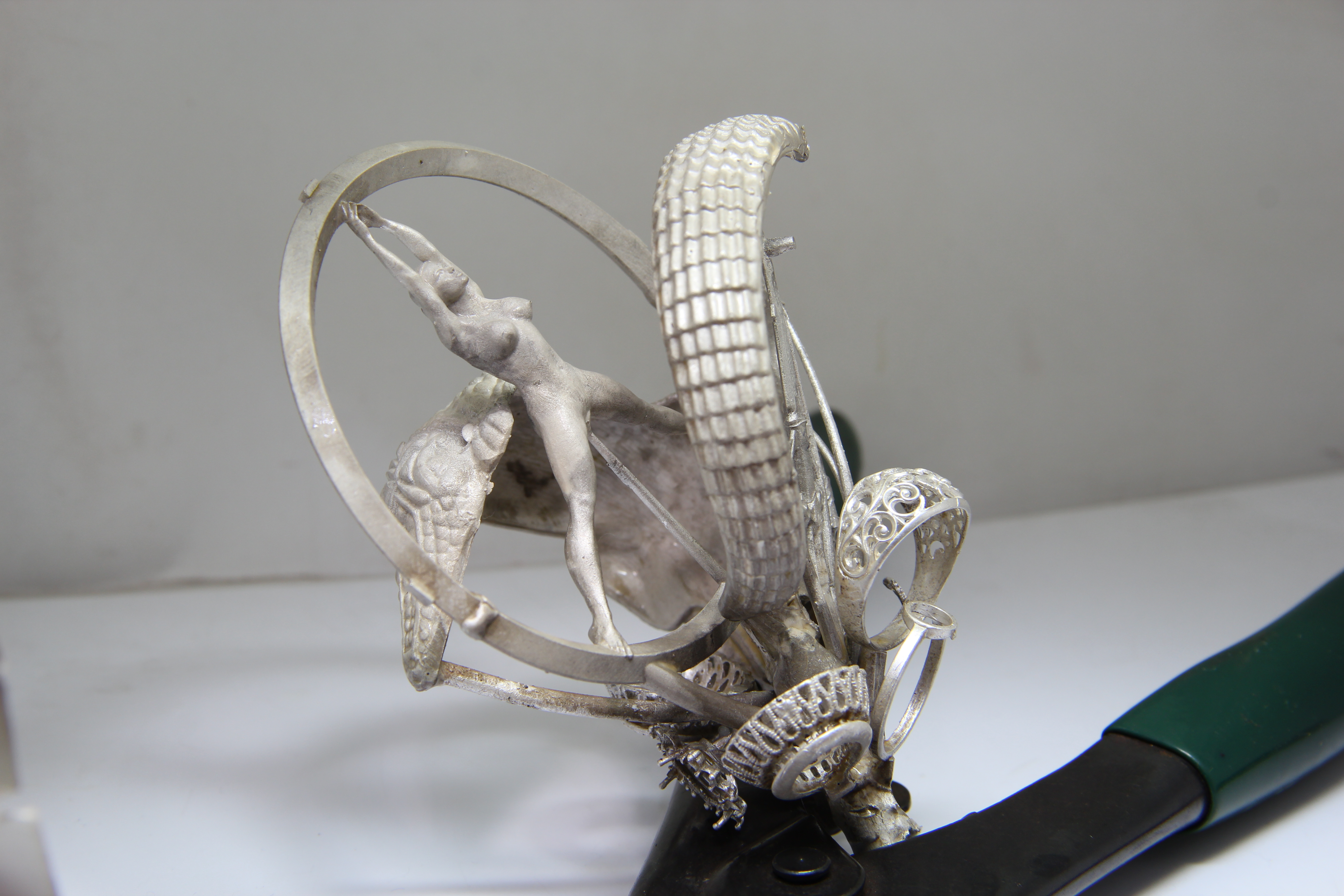

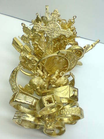

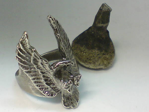

Занимаюсь Ювелиркой 8 лет ,
В последнее время магазины запудрили мозги своими (якобы) акциями на золотые изделия +
реальный кризис у нашего населения , результат малая текучка заказов ,
Именно на свой приход клиентов не жалуюсь но в других мастерских реальный кризис с заказами .
Вот и подумалось что нужно удешевлять производсто , а за счет чего , естественно цены на сырье .
1.300 руб. за 1 грамм золота это куда ?
При такой цене на материал стыдно еще и цену за работу озвучивать .
Естественно хочется чтоб человек заплатил лучше за качественную работу а не за кусок металла .
В поисках доступного по цене металла пробовал плавить кое что из подручного .
Бронзу , нержавейку , нейльсбер , мельхиор . ювелирную латунь или бронзу уже не помню (она мягкая больно да и стоит )

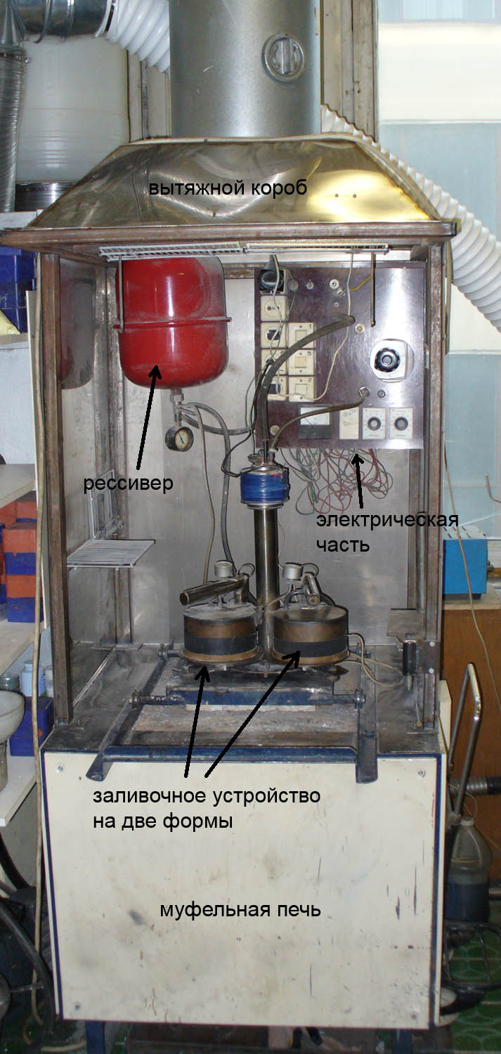

Литейка у меня вакуумная , горелка газ + кислород , и плавильная печка спиральная но она мне не нравится ,
С графитового тигля так и хочет посыпаться в опоку песочек .
Открытым пламенем горелки после плавки мельхиора вытяжка не справилась с облаком дыма и курили на улице потом час .
В общем ничто не удовлетворило .Но все же надеюсь на то что найдется вариант .
Желания клиентов стали учащаться на такие изделия как пряхи , значки авто и прочего .
Тему прочитал с самого начала , она действительна начата давно ,
Времени прошло много , может появились альтернативы или поставшик появился какой с адекватными ценами ?
Просветите свежими советами.
Спасибо с уважением Руслан .
литье золото ,
юв бронза или латунь
вонючий мельхиор
серебро
