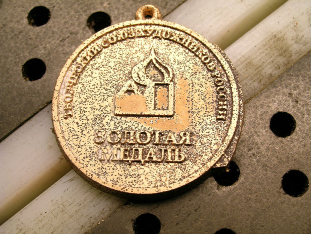

Последняя отливка приподнесла сюрприз в виде мелких крапинок черного цвета по всей елки. Лигатура А314 ЗлСрМ585-60 и чистяк, Kerr SatinCast 20,  график 5 часовой+ 30 минут к 2 часам до 732, и + 30 минут при 732. Заливал 1020 градусов, в 620 опоку после часа выдержки при 620. Крапчатость отбеливается, но под ней остаются светлые пятна.Может кто сталкивался.

Такое ощущение, что опока недовыдержана, либо нарушены температурные режимы. Такие следы возможны от остатков сажи.
Это не диагноз - это предположение (информация к размышлению).

Вчерашняя отливка имела тот-же результат, но проведенные детальные иследования показали что данные высыпания были уже в форме перед заливкой. Действительно похоже это сажа. Рыхлая, свободно счищаеться штихелем с отливки, не оставляя неровности.
Пользуюсь печью с программатором Варта ТП-403 заводского изготовления. Температурный режим соблюдается. Попробую поверить соответствие температуры пирометром.Интересно что в этот раз на верхушке были медали, в середине которых были по пятну без сажи(скажем так)

О-па! Такого не было... были пятна на одной медальке похожие... тогда "свалил вину" на использование модельного воска кер-синий, в воске включения были (как полиэтилен) такие же пятнистые.

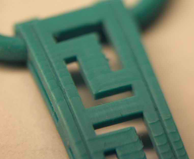

Это вырезанно на Ферисе сиреневом, но в этой елке был разный воск а результат один.
Вот еще замечание. При удалении слоями, под черным есть подслой бурый. Но повторюсь, поверхность металла ровная. Вода конечно дистилированная.
