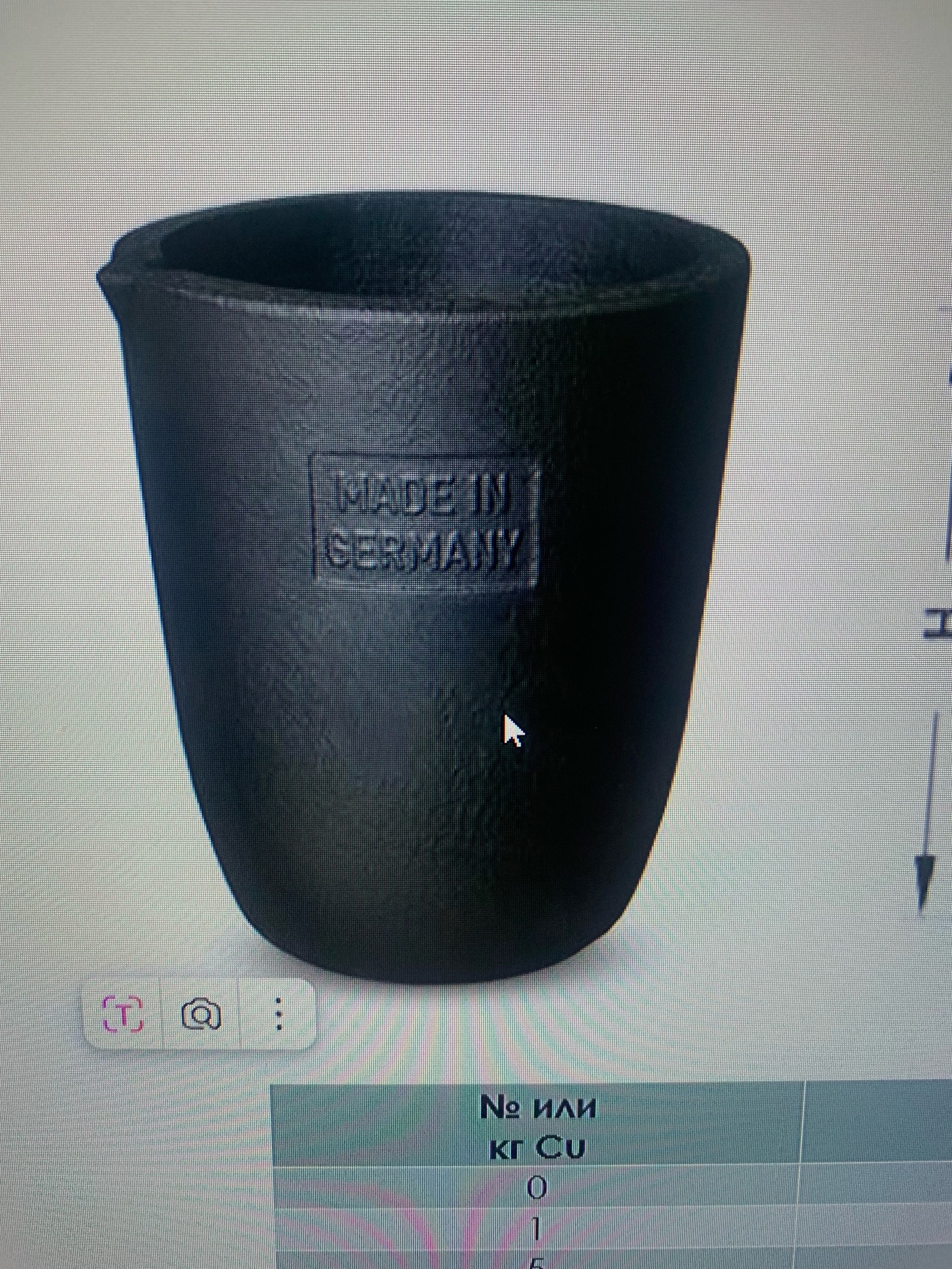

Еще вопрпосик, вот такими тигями этой фирмы кто пользовался?(не реклама)-
MAMMUT-WETRO Schmelztiegelwerk GmbH
хочу купить на прбу.

Какая , интересно, цена такого тигля ? Какой объём ? Похожие тигли продаёт компания "Х-Токи"( индукционное оборудование ).
Регистрация: 29.01.2017
Сообщений: 84
микроинструмент,
это на 5 кг-5000р,объемы разные
