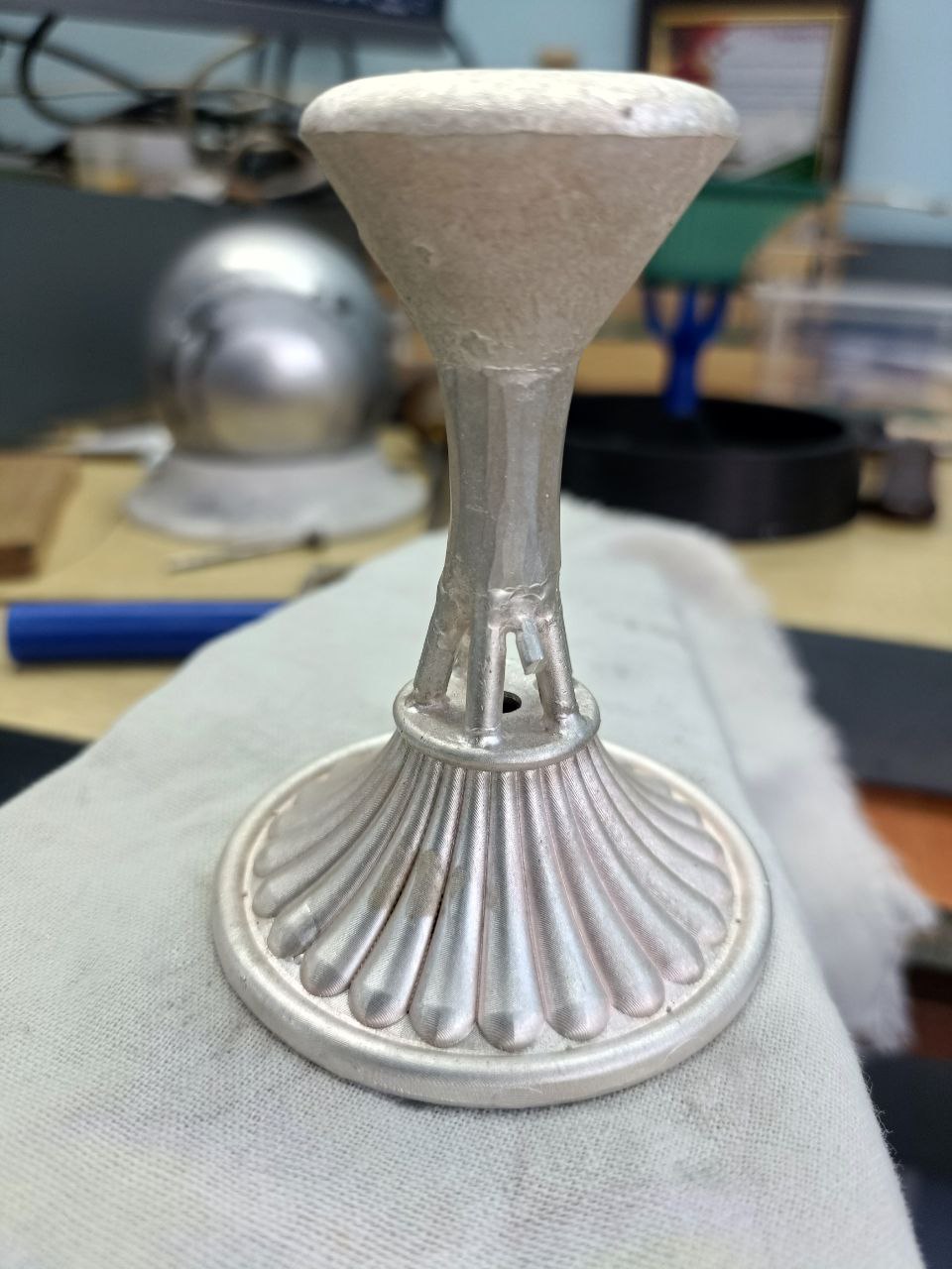

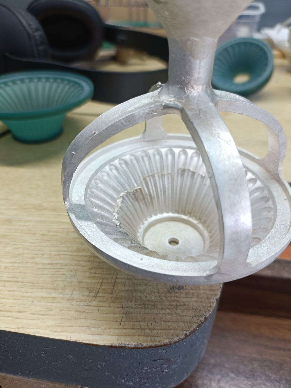

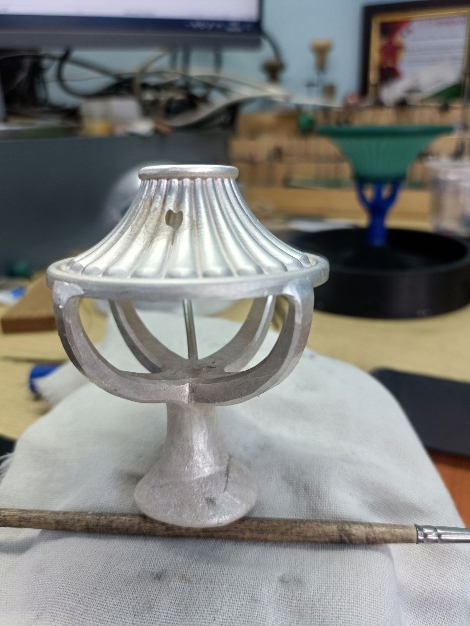

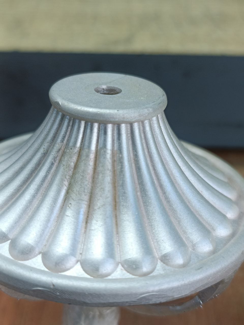

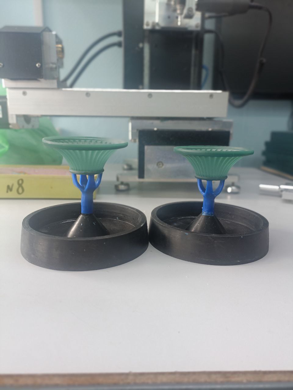

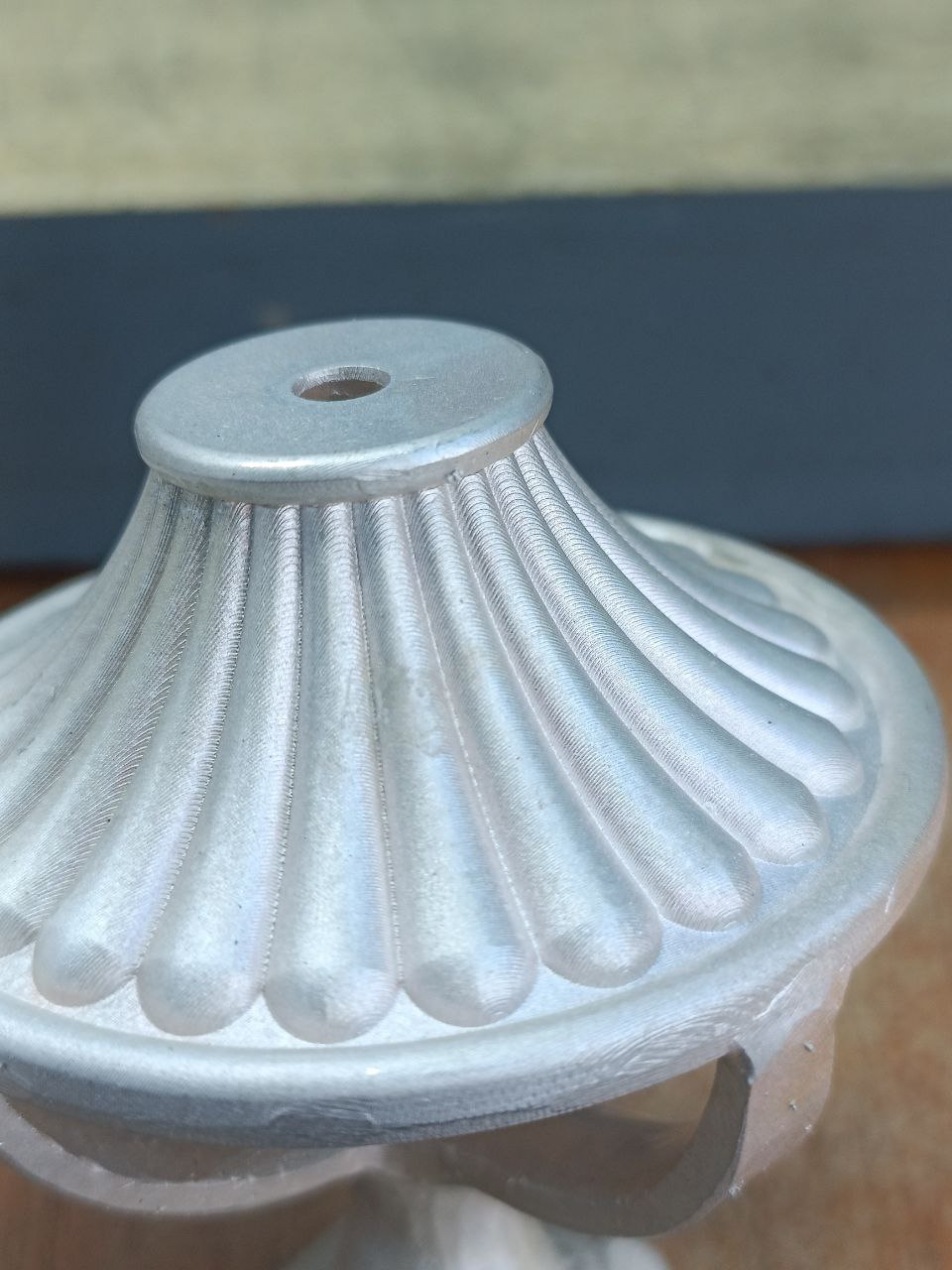

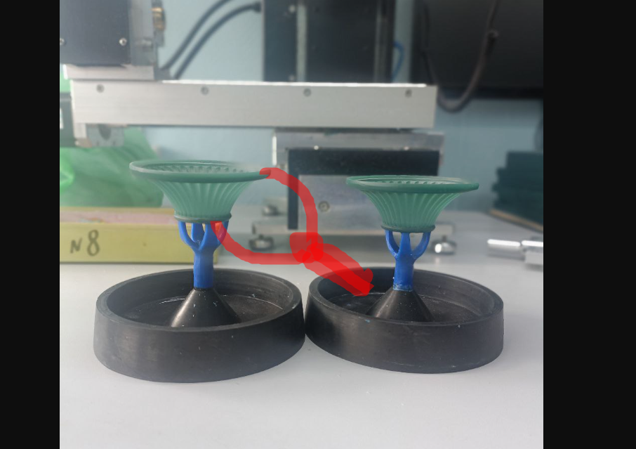

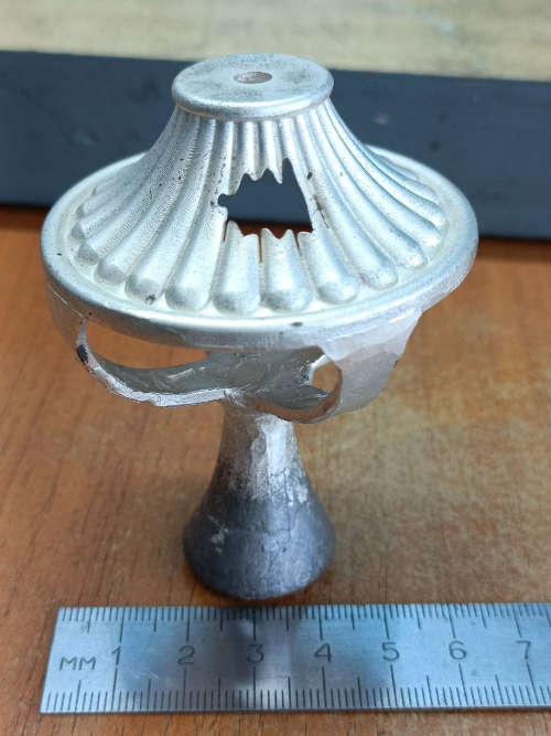

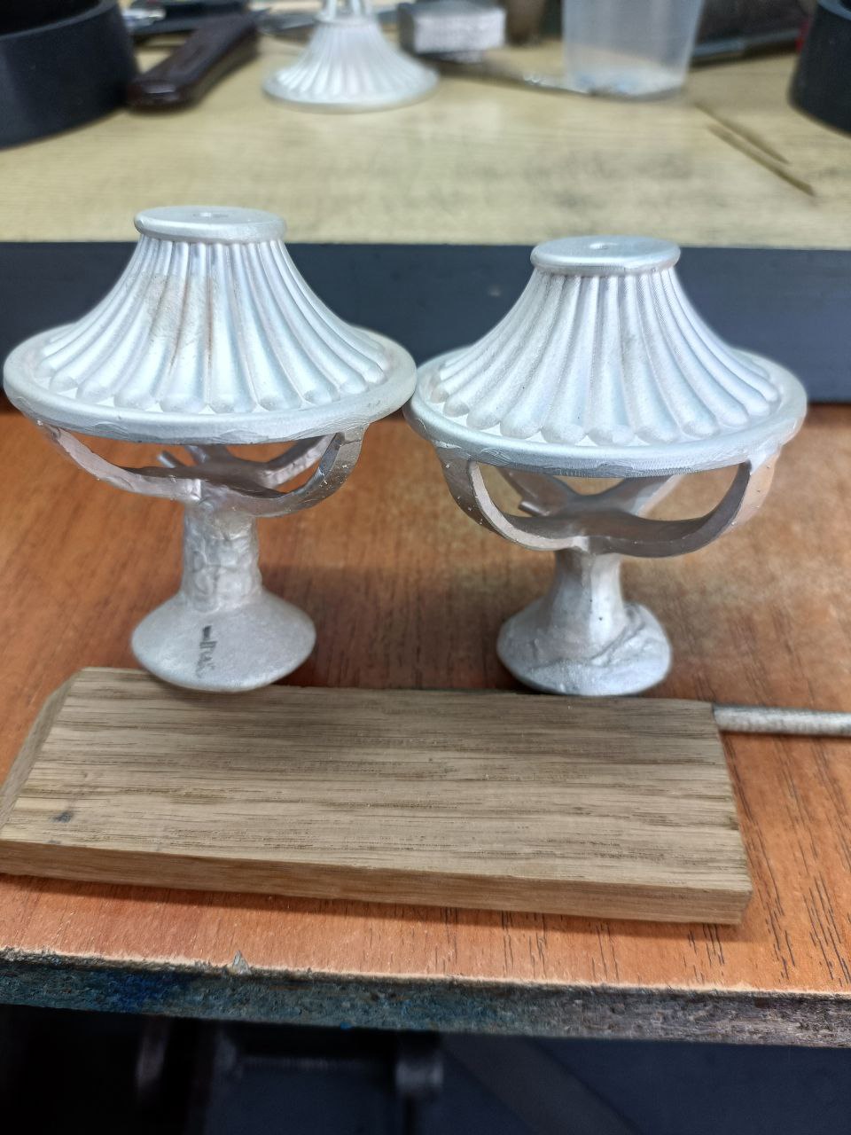

Здравствуйте, уважаемые литейщики и к ним причастные! Подскажите пожалуйста. Отливаем ножки для чашки вот с такой литниковой системой. Используем покупную лигатуру для серебра. Формомасса Prestige Oro, цикл прокалочный стандартный . Температура опоки 550, температура металла 1030. Две ножки пролились, на двух дыры и на внутренней стороне юбка из облоя. Что не так делаем?

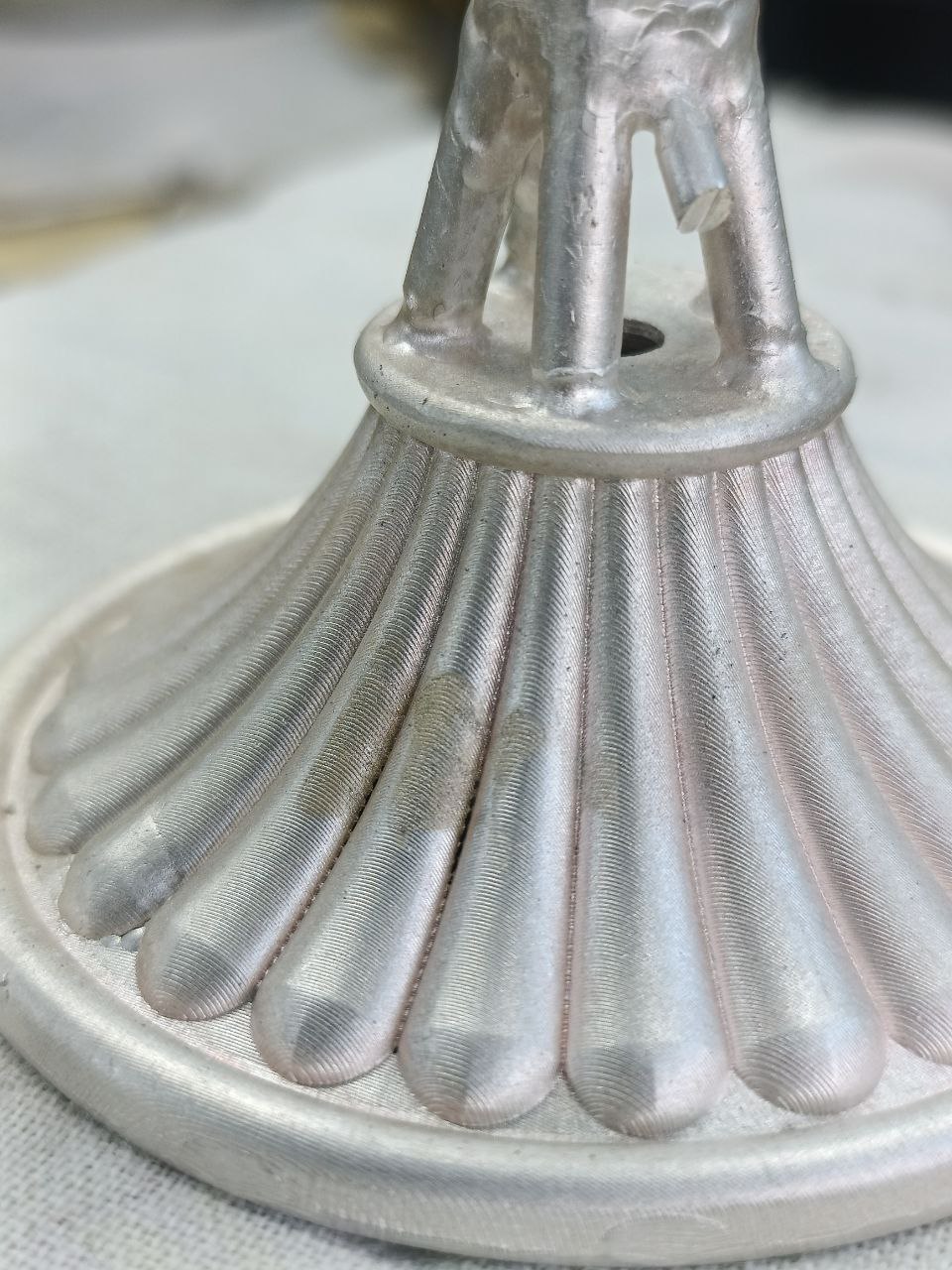

Обратил внимание, что непролив (или рыжое пятно) на фотографиях только с одной стороны изделия, а не по кругу. Хорошо бы выяснить, с какой.
Есть вероятность, что опока в печи расположена именно этой стороной к спирали и локально перегревается, что потенциально может спровоцировать вскипание воска и обрушение формомассы.
В печах термопара, как правило, находится вверху рабочей камеры, а следовательно когда она "понимает", что температура - предположим - 150С, то на поверхности спиралей температура значительно выше!
Модельный воск при вытопке ведет себя несколько иначе, чем инжекционный - температура его плавления выше 100С, термическое расширение больше и он содержит больше наполнителей. Эти наполнители обычно сгорают при достаточной подаче воздуха (кислорода) в камеру печи в ходе прокалки, но если воздуха недостаточно, то часть их может карбонизироваться и остаться внутри.
igorli40 можно узнать ваш прокалочный цикл?

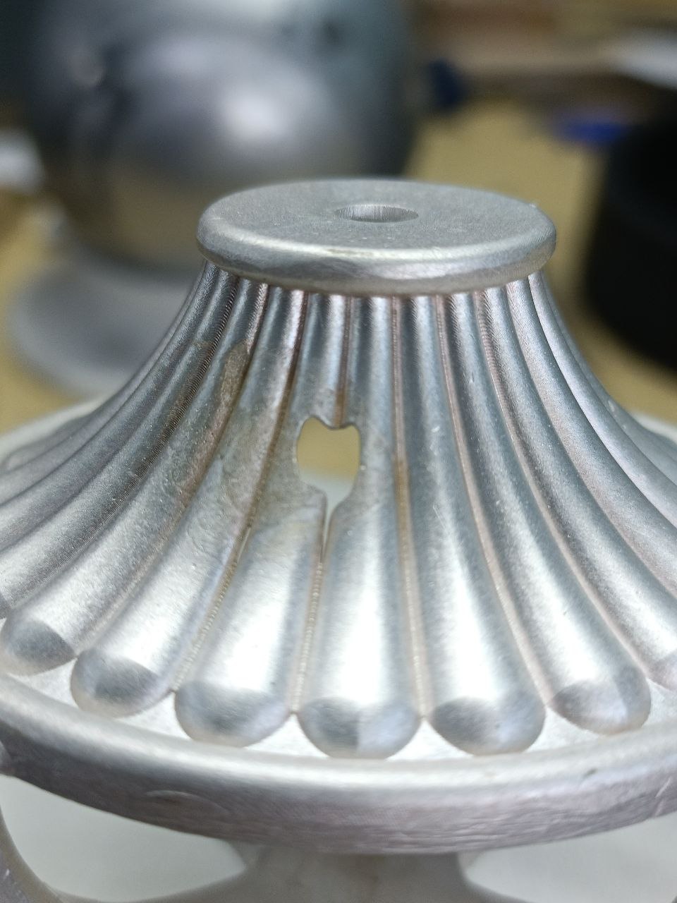

Вообще края отверстий (непроливов) довольно ровные и плавные, что говорит не в пользу обрушения формомассы или же золы от воска. Но так же существует вероятность что во время заливки метала - то, что осталось внутри формы (будь то зола или же оксид кальция из фм) от термоудара начинают разлагаться с выделением газа и этот "газовый пузырь" мешает смыканию метала в этом месте.
igorli40 Судя по первому фото - дефективные не все отливки. Если у вас будет возможность, обратите внимание, в каких опоках непролив - в тех, которые стоят в центре печи или же в тех, которые расположены по периметру. Сделайте рисочки на опоках со стороны спиралей и после отливки поставьте рисочку на пятаке сверху, что бы понять, с какой стороны елки дефекты.
Не претендую на истину, просто мысли в слух. Причин может быть много
ps. Локальные рыжые пятна могут быть не только непромешанной лигатурой, а окислением усадочной или иной пористости

Один раз отлились, через неделю будем снова лить эти же ножки, после отпишусь. Литьё прошло намного лучше. Температура опоки была 650 градусов. Предполагаем, что дело именно в этом.

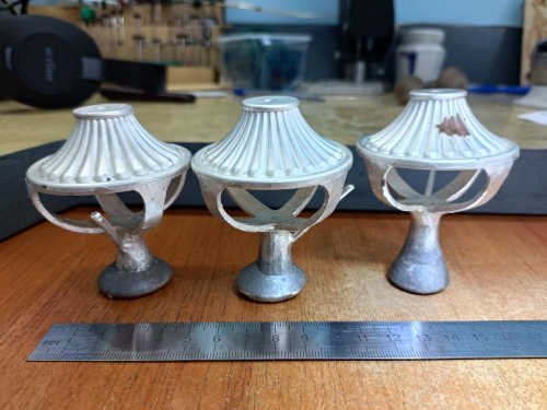

задержался с ответом. Снова отливали эти ножки. Температуру опоки оставили 650, температуру металла 980 градусов (но это по термопаре плавилки) Лигатура с цинком. В принципе отлилось всё хорошо. Температура металла показалась высоковатой, так как отливки не были полностью белыми (как при литье из чистоты с лигатурой), местами с окалиной, также присутствовали единичные небольшие раковинки.

На первой отливке нужно на литниках убрать изгибы (сделать их короче и прямее), т.к. изделие объёмное и тонкое у вас получается голодание металла (нехватка в тонких местах) и чтобы пролилось попробуйте добавить ещё столько же литников т.е. 8 шт. и будет вам счастье.
