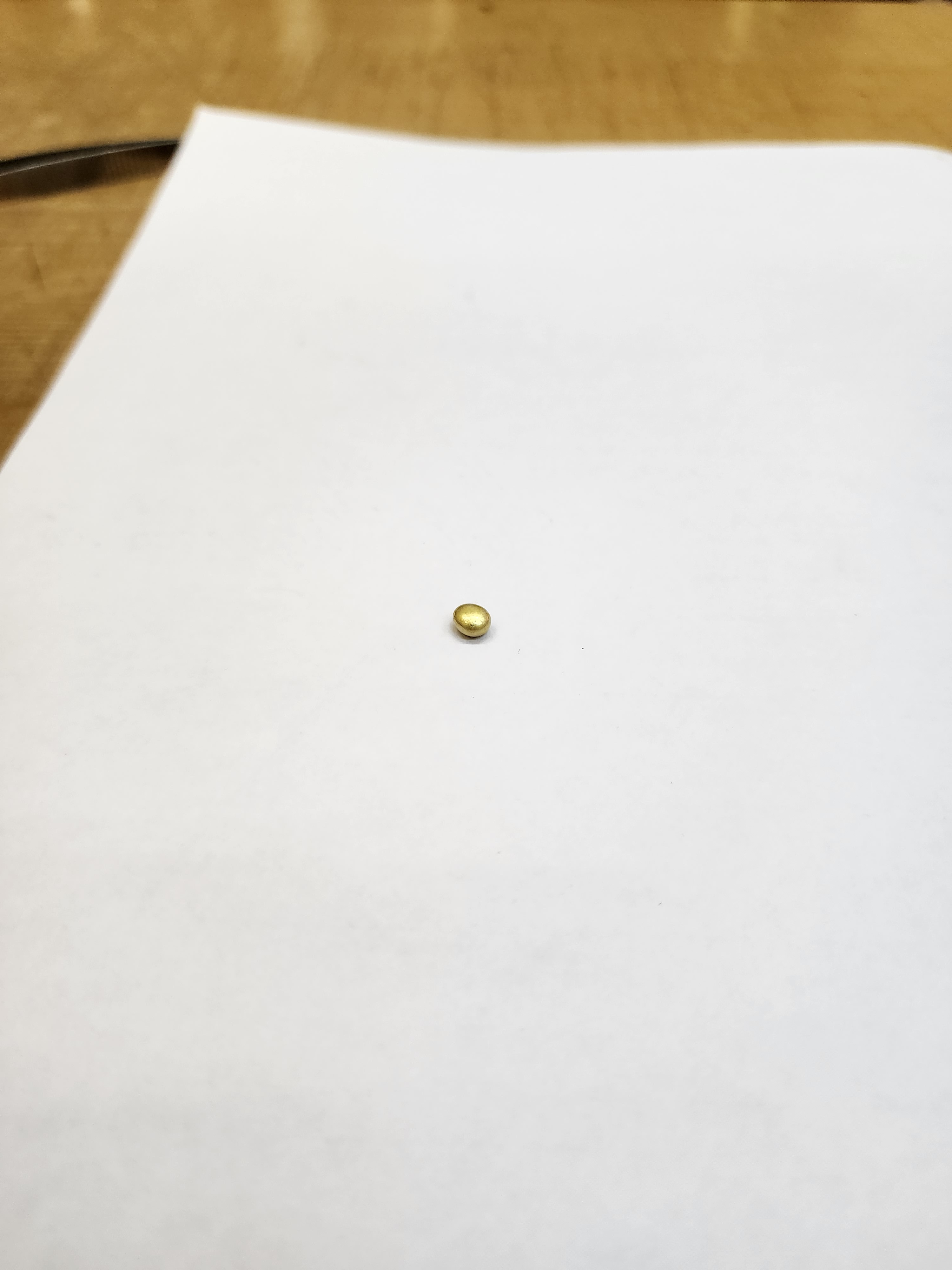

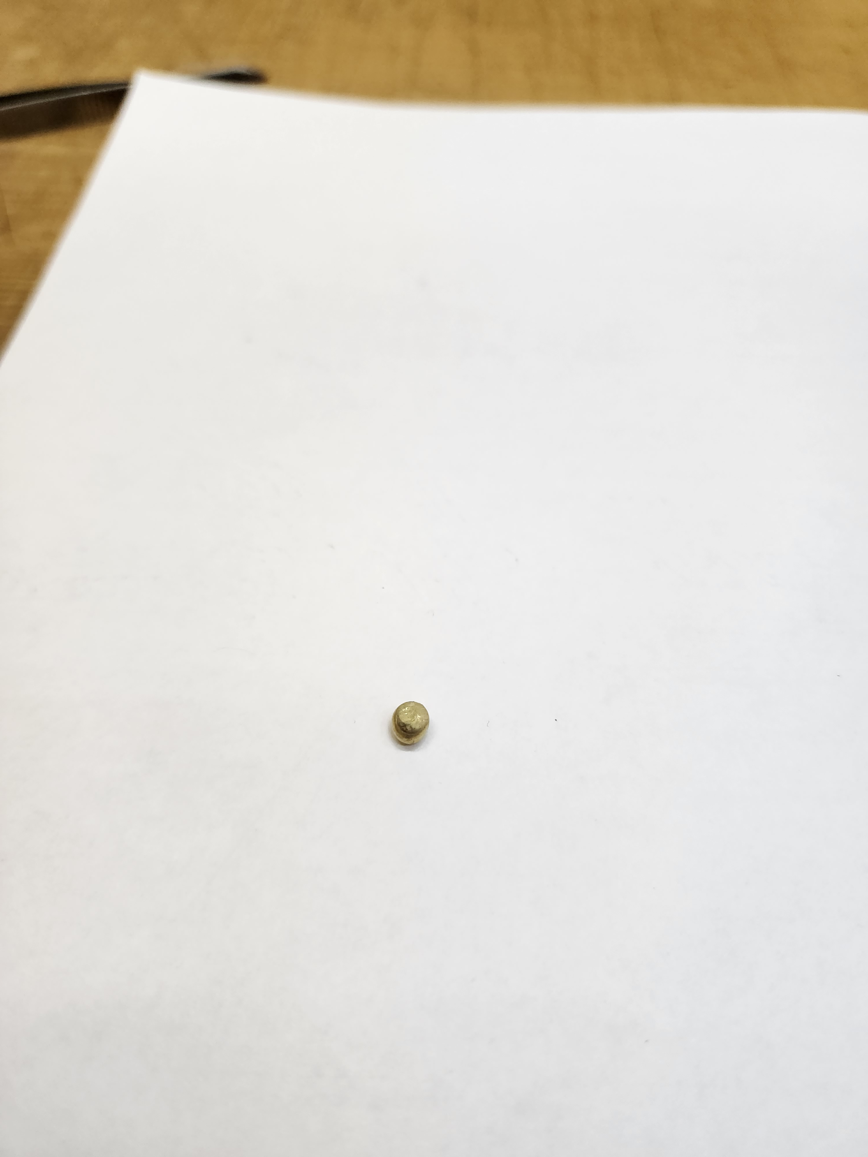

Добрый вечер коллеги.  Такая проблема: гранулирую сплав серебро,  медь, цинк  с добавлением кремния. Гранулы по форме хорошие, но одна сторона нормального жёлтого цвета, гладкая как и должно быть, другая серая со сморщенной поверхностью. Я грешу на избыточное количество кремния. Может  кто сталкивался с подобным. Буду признателен за помощь.
Регистрация: 04.03.2023
Сообщений: 24
Фото выкладываю
