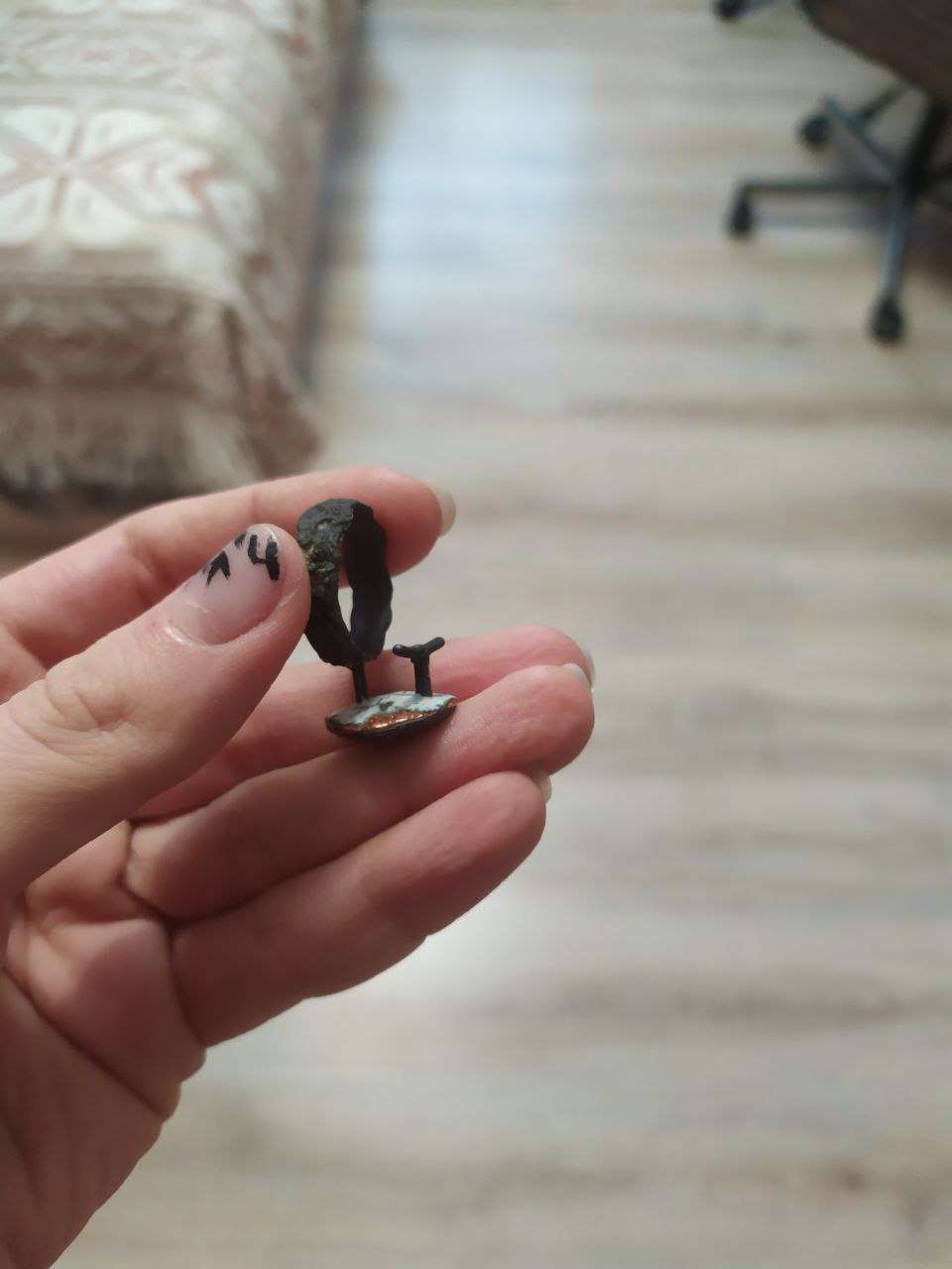

А что за металл льёте?
На фото отливка очень черная, такое случается если опока плохо прокалена или металл сильно загрязнён. Возможно из за этого ухудшение литейных своиств металла.

Это серебро, лом. А так еще латуни льем. Но я не подтрудился записывать связь металла и непроливки.

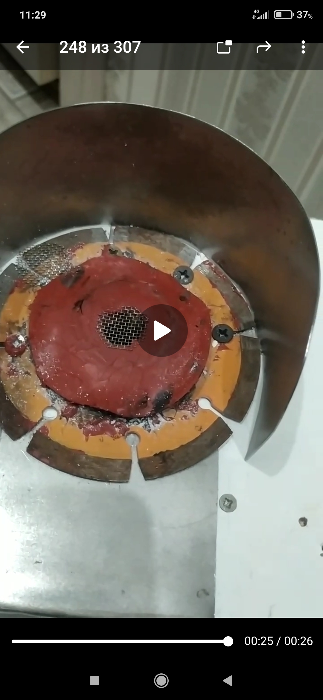

 а прокладка какая между опокой  и ...ммм.. столом  .. или что там у вас?
площадка с дыркой и штуцером снизу на который одет шланг и всё? вы на эту дырку  через прокладку ставите опоку?
опока 40мм ..отверстие в столе   тогда сколько?

Само отвертие диаметром 20мм где решеточка.
