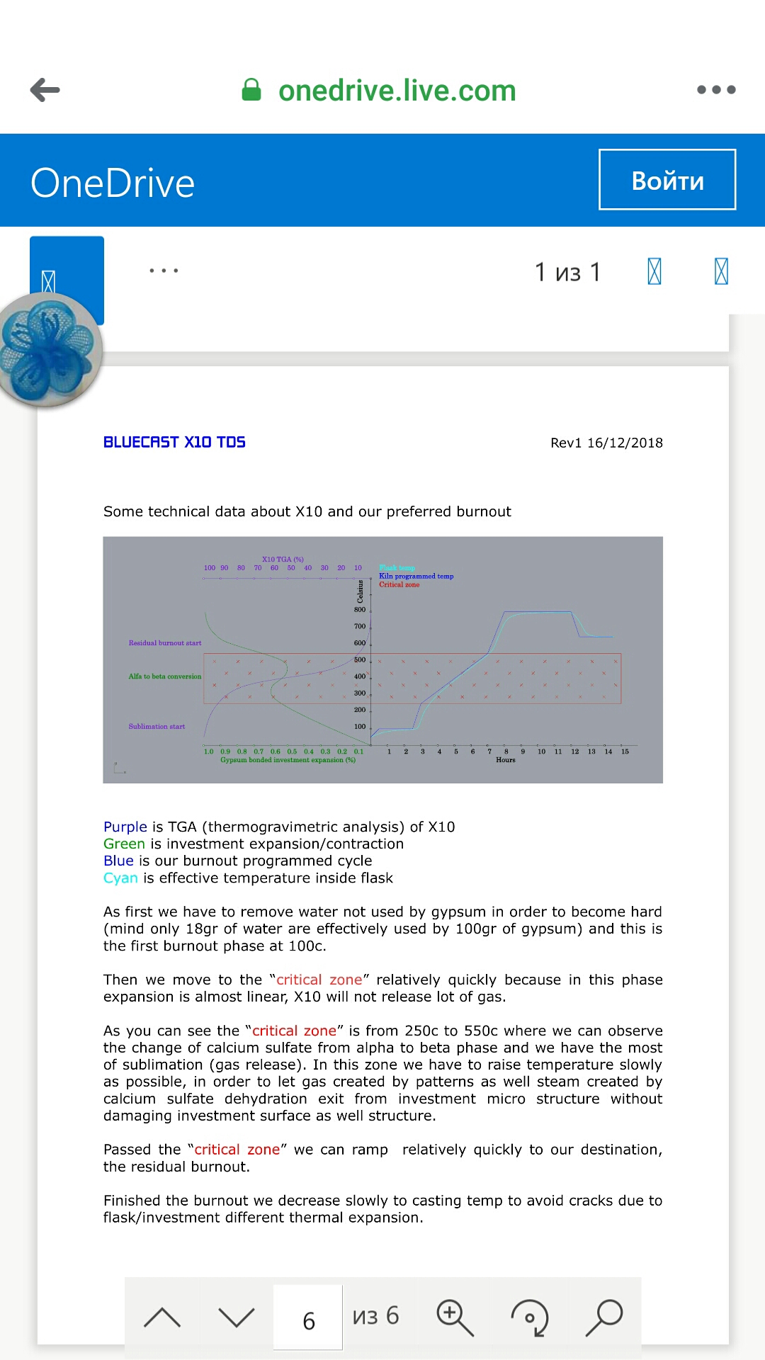

Ну я думаю,что надо добиться хорошего результата на долгом режиме,что рекомендует Стефан
Регистрация: 11.09.2020
Сообщений: 348
От 250 до 550С критичный промежуток,и его надо подымать плавно.
И ФМ критично от 250 до 400С нужно подымать медленно.
А после 400 можно набирать до 730 уже быстро.

Не совсем
Понимаю это график.

там же все написано. что именно из этого не понятно?
переводчик в помощь!

Ну если эта таблица прокалки,то видео с переводом Андрея,вообще разные.
Андрей говорит,что плавный набор температуры с 80 до 180С. Выдержка 2 часа.
Потом быстрый набор с180 до 540С.
Получается что промежуток,с 250 до 550С Набирается быстро в еретической зоне,тем нарушая технику в которой должен это промежуток проходить плавно.
И как раз тут и получается разрывы ФМ.

Есть тут противоречия. Сам не прочь бы получить ответ от блюкастов по этому поводу.
Я же взял режим, что дал мне TermSF в другой теме и чутка подправил (опускаю до 600 и жду час, а не два).
