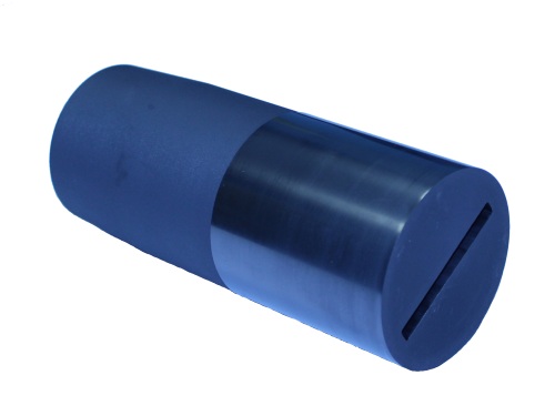

Вся "соль" на фотографии. На ней видно, что края у полосы нормальные, точнее сказать отличные. Исходя из этого предположили: так как фильера круглая (ф65мм), то самые близкие места к охлаждающему контуру как раз края полосы. Вывод: края успевают кристаллизоваться, а середина нет. У середины вся эта рванина, тоже какая-то систематическая, то есть ровные участки между "рваниной" в среднем 2 мм, что соответствует нашей скорости протяжки 2мм/сек. Исходя из этого скорость протяжки уменьшили до 1 мм, а пауза увеличили до 1,2сек. ЦИФЕРКИ НА ДИСПЛЕЕ поставили 970град, Ну и в первые 3 тигля засыпали уголёк, следующие 4 делали без угля (разницы ни какой).

Удивитеьно, фильера для полосы- круглая, у индутерма плоская..
Регистрация: 12.02.2014
Сообщений: 725
Голосов: 92 / 7
Регистрация: 10.10.2005
Откуда: Kostroma
Сообщений: 519
Голосов: 131 / 4
да я знаю, как это выглядит, вопрос зачем? нелогично
