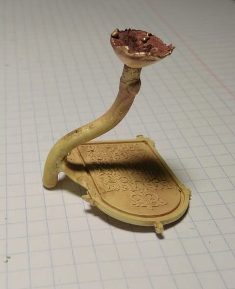

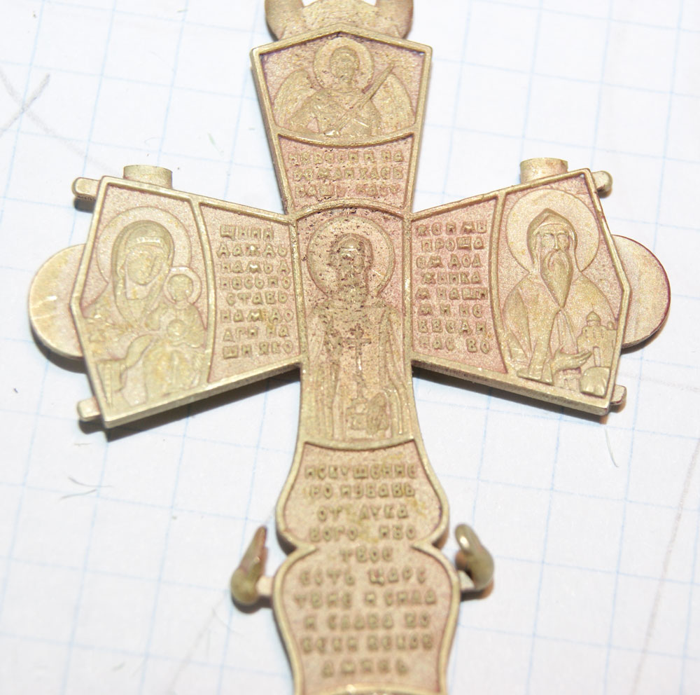

Добрый день, мастера.

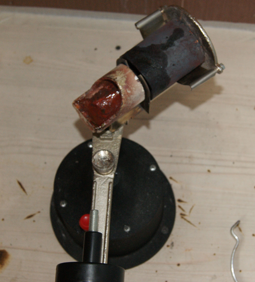

Помогите советом. Лью вот на такой центрифуге (китайский аналог kerr, якобы).
С мелкими кулончиками, кольцами, печатками все хорошо. Но вот в последнее время пошли кресты и ладанки больше 15 г, и пошли поры. Какие-то кресты частями лью. Но вот ладанку например ни как не располовинишь.
Делал толще литник, длиннее, подпитывал снизу сверху - все одно.

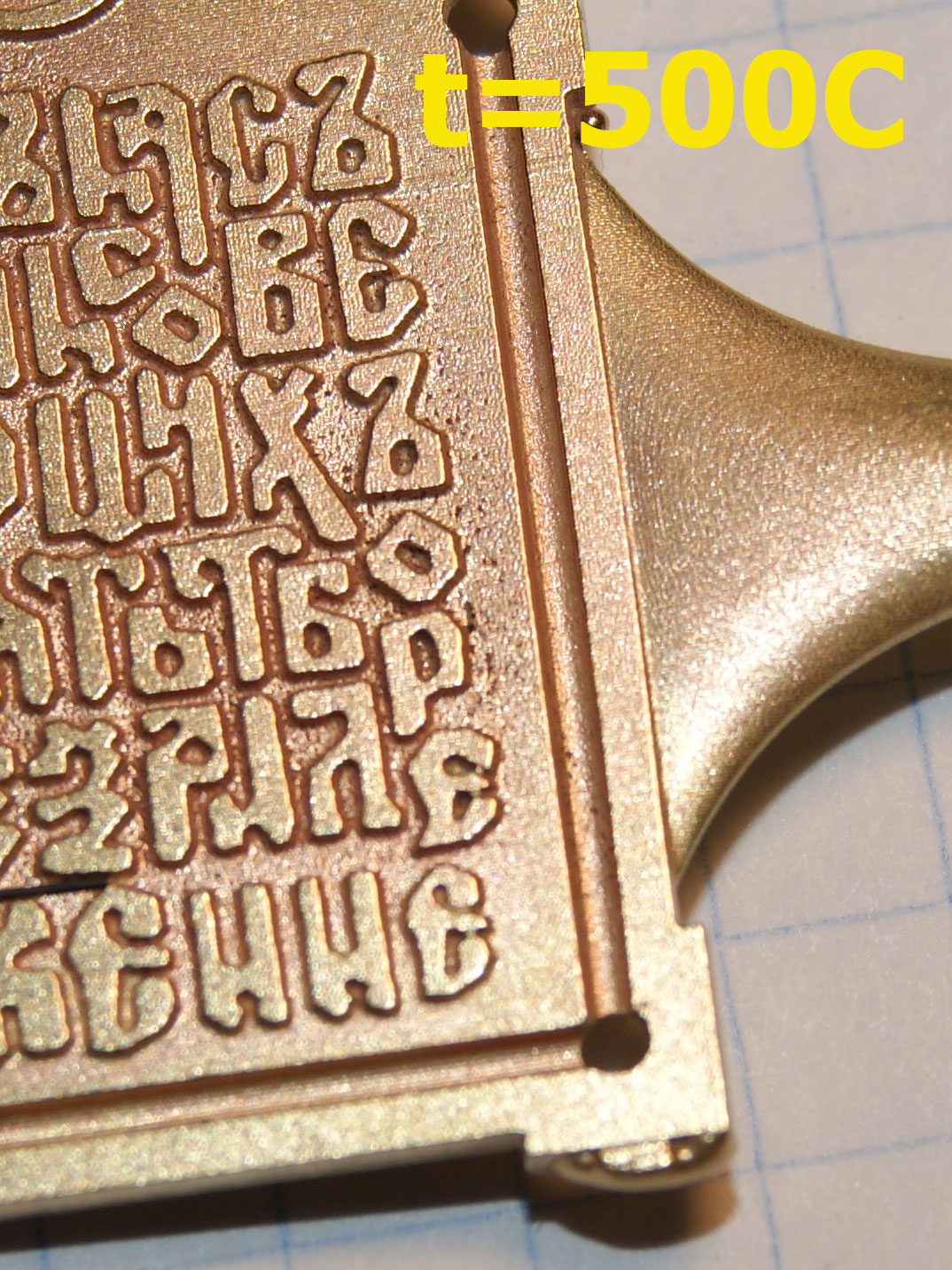

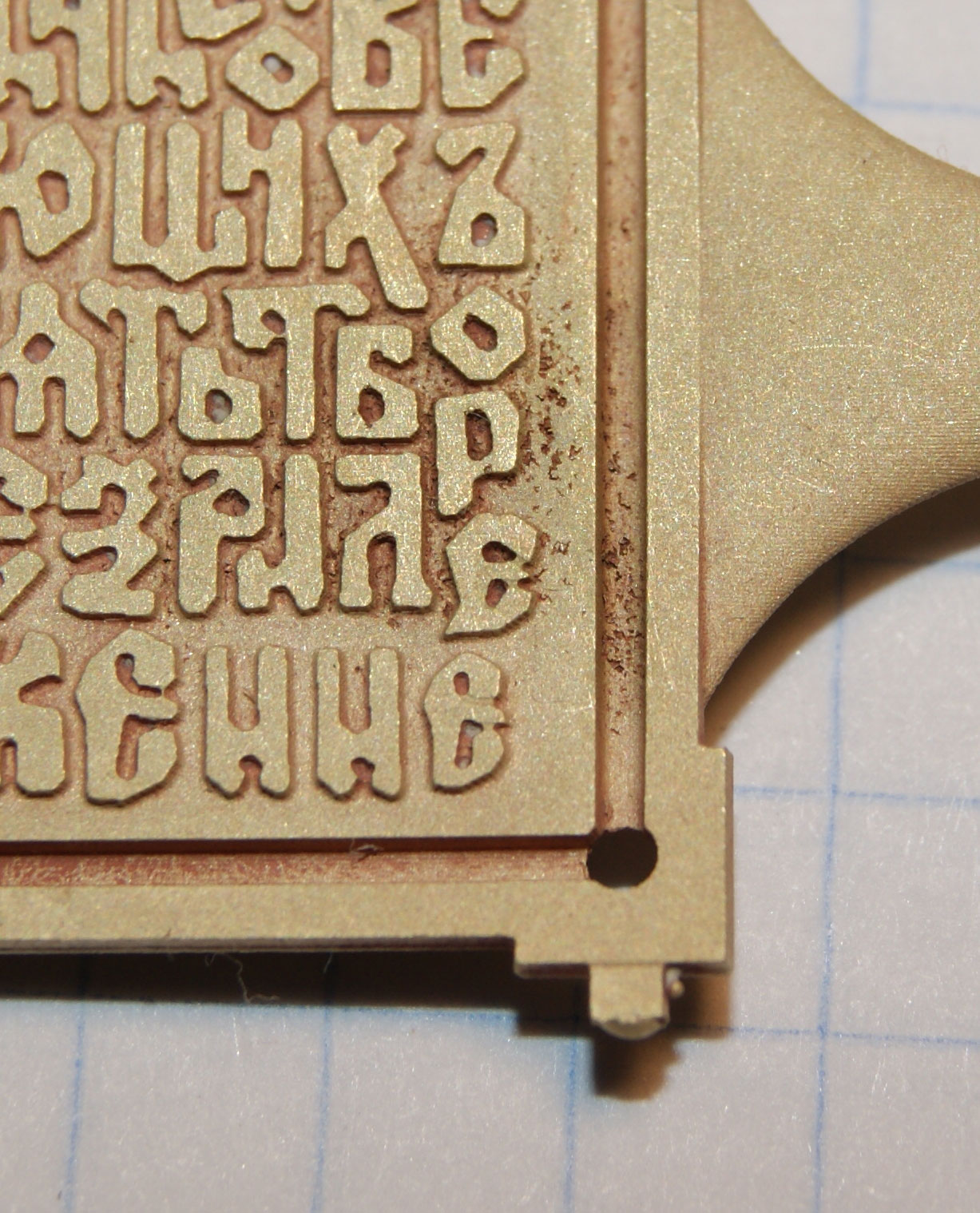

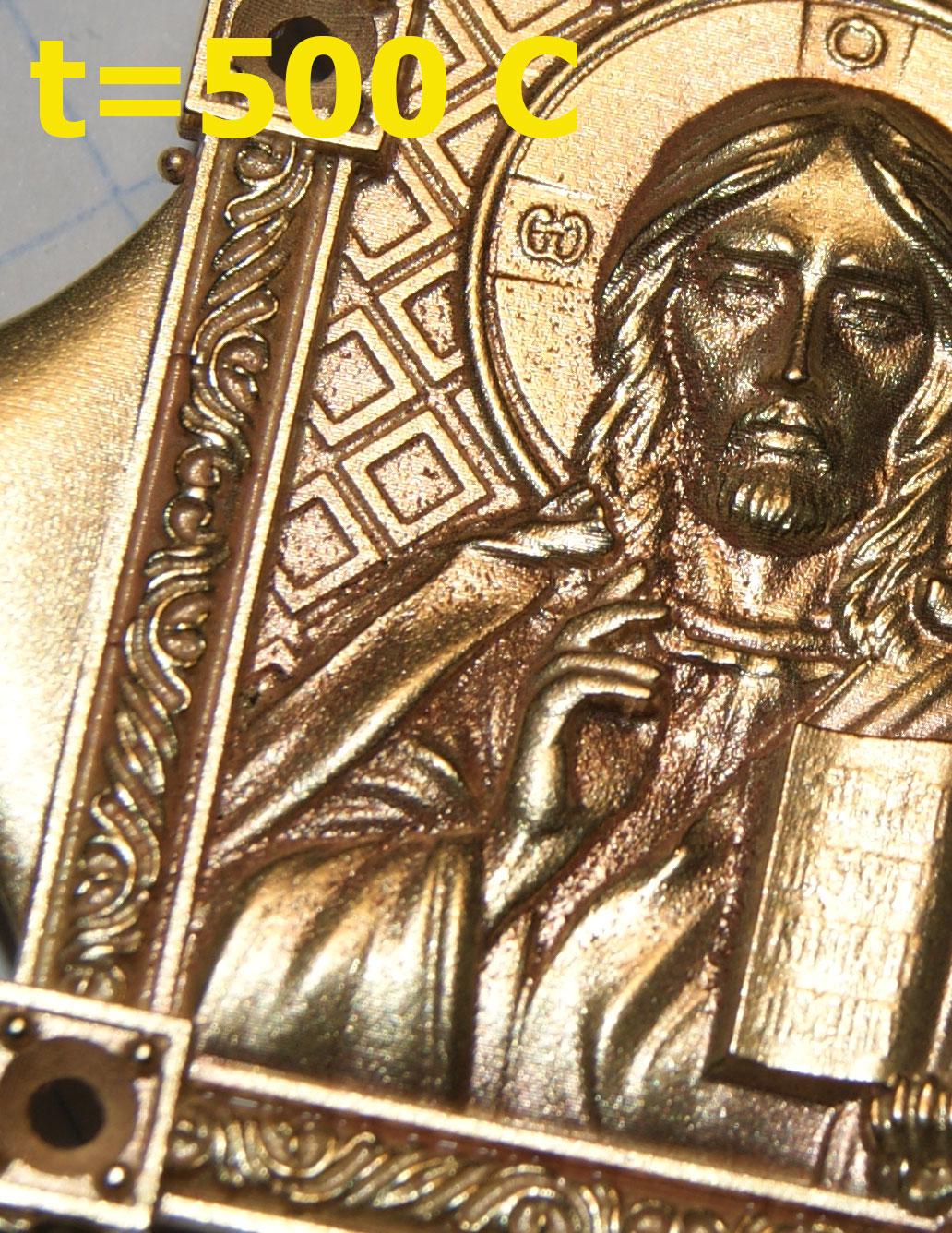

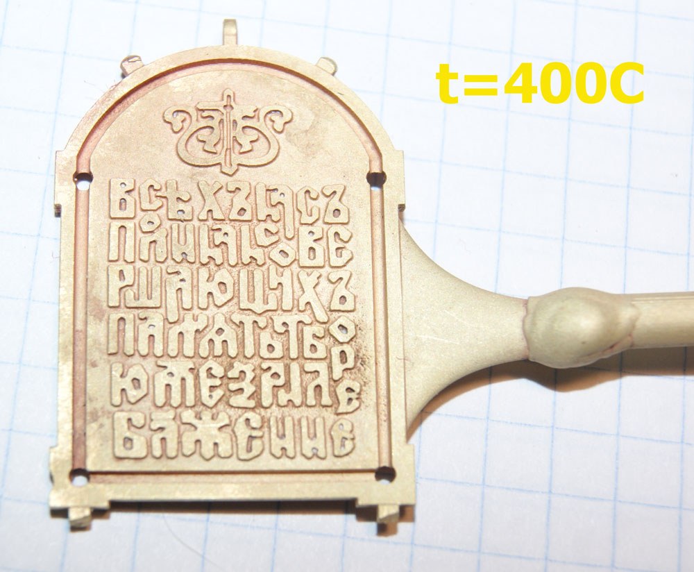

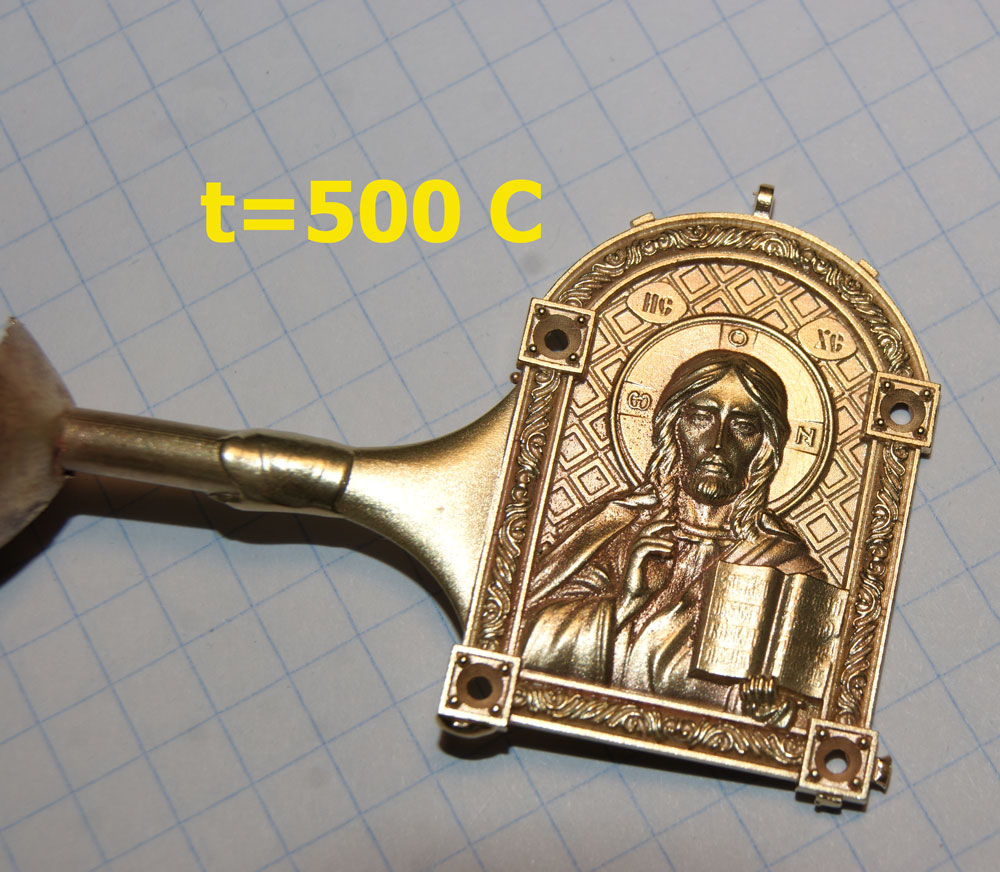

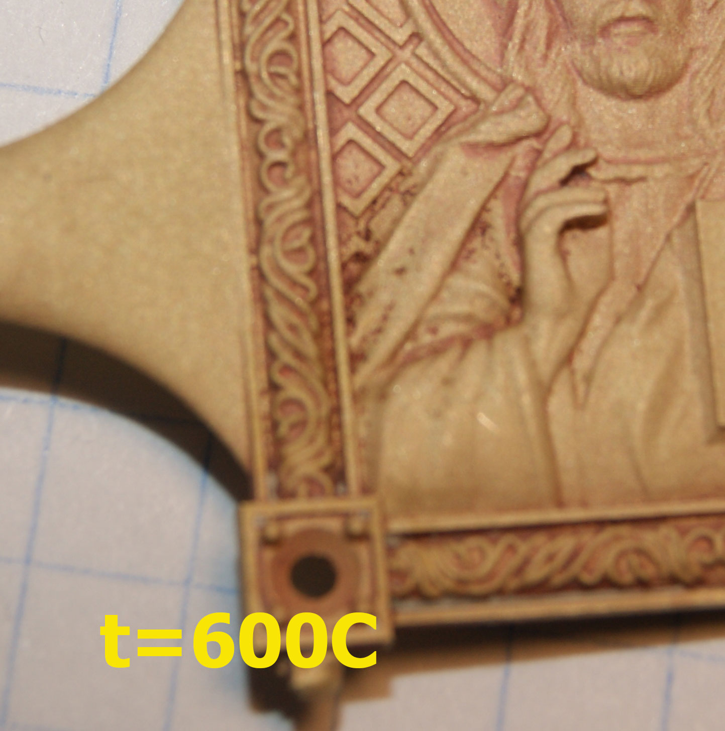

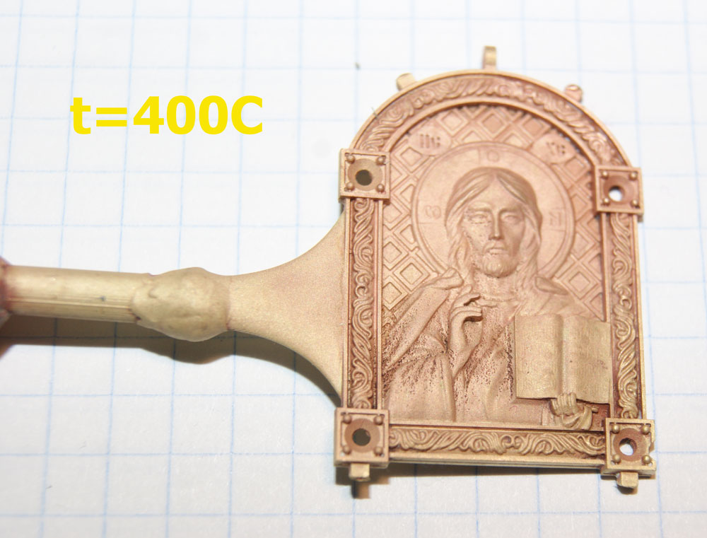

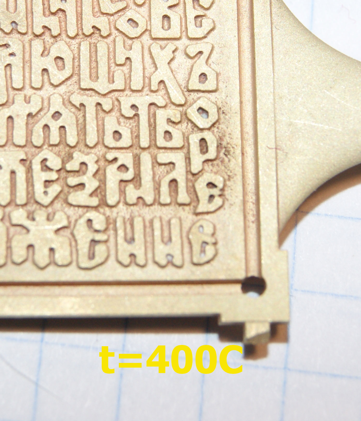

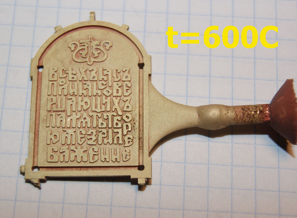

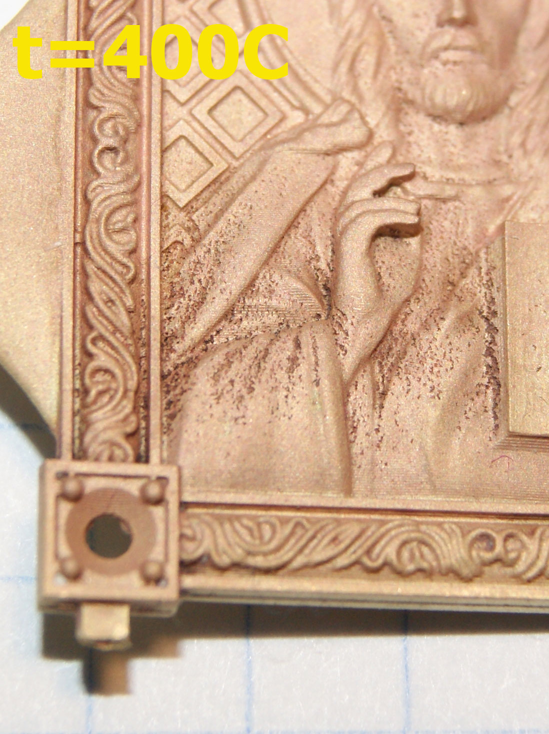

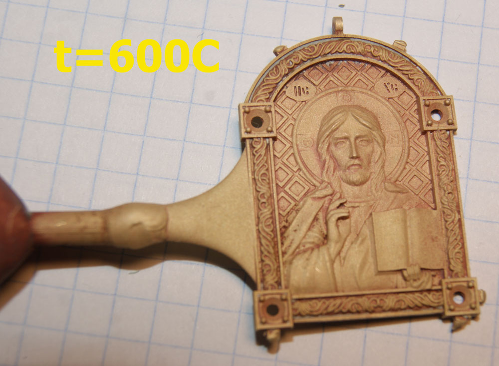

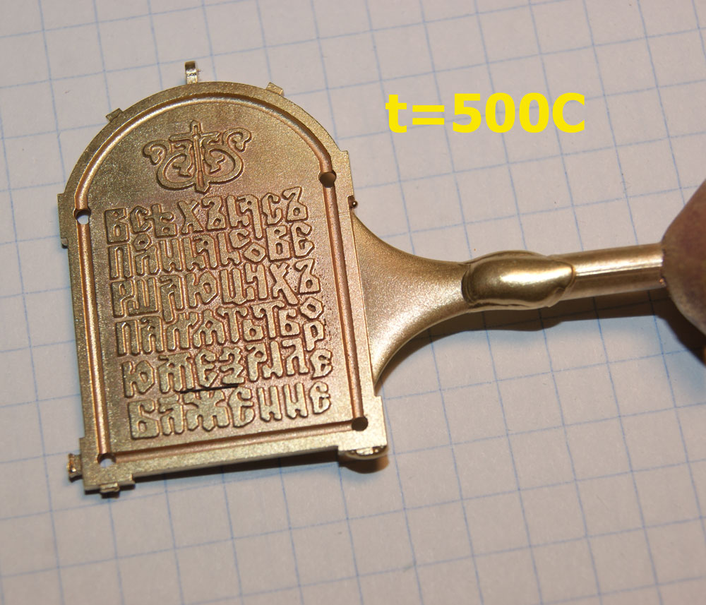

Приведу пример: пильнул 3 одинаковые восковки, заформовал, и отлил при 400,500 и 600 градусах опоки. Вот какой результат.
Использую фм prestige oro, прокаливаю в муфеле по технологии. Металл чистяк +медь +серебро(7% серебра ;34,5 медь;58,5 золото). Плавлю метал в тигле на глаз как заиграл отпускаю центрифугу. Вместа бензина лью обезжириватель (результат вроде такой же). Оговорюсь с мелочевкой все гуд, страдают кресты и массивыне плоские кулоны, ладанки и тд. На экспериментах уже столько металла угарело хочется уже прийти к чему -то.. Заранее благодарен всем кто откликнется, если мало информации спрашивайте я дополню картину.

а чтото не спросили ..а чем плавите металл?
Плавлю бензиновой горелкой, вместо бензина лью обезжириватель(вроде одинаково получается по пламени).

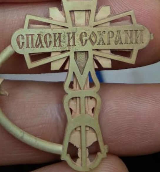

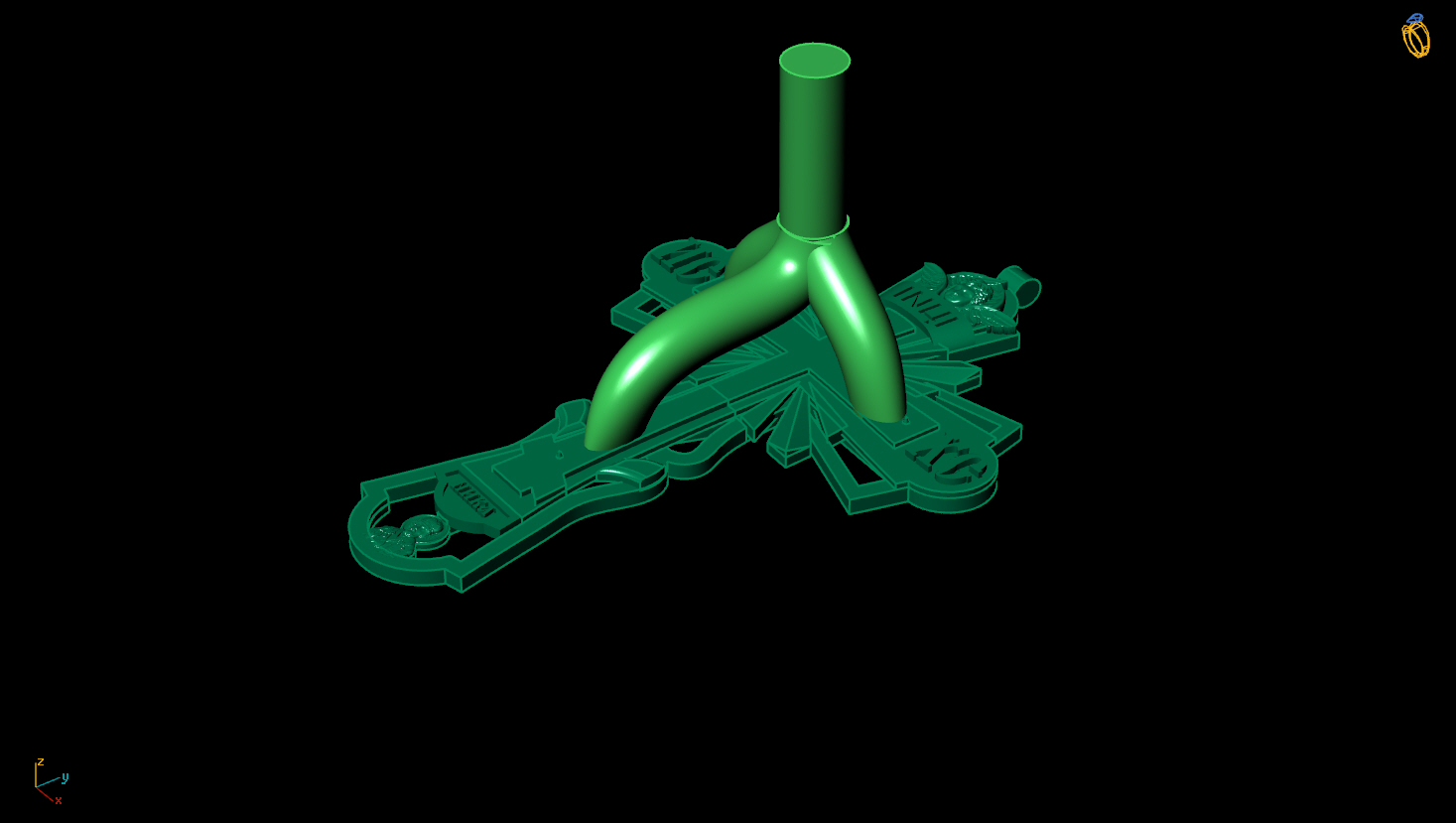

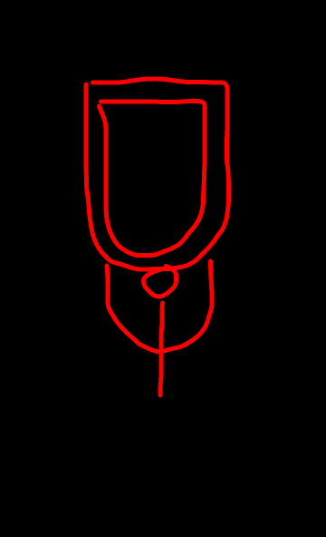

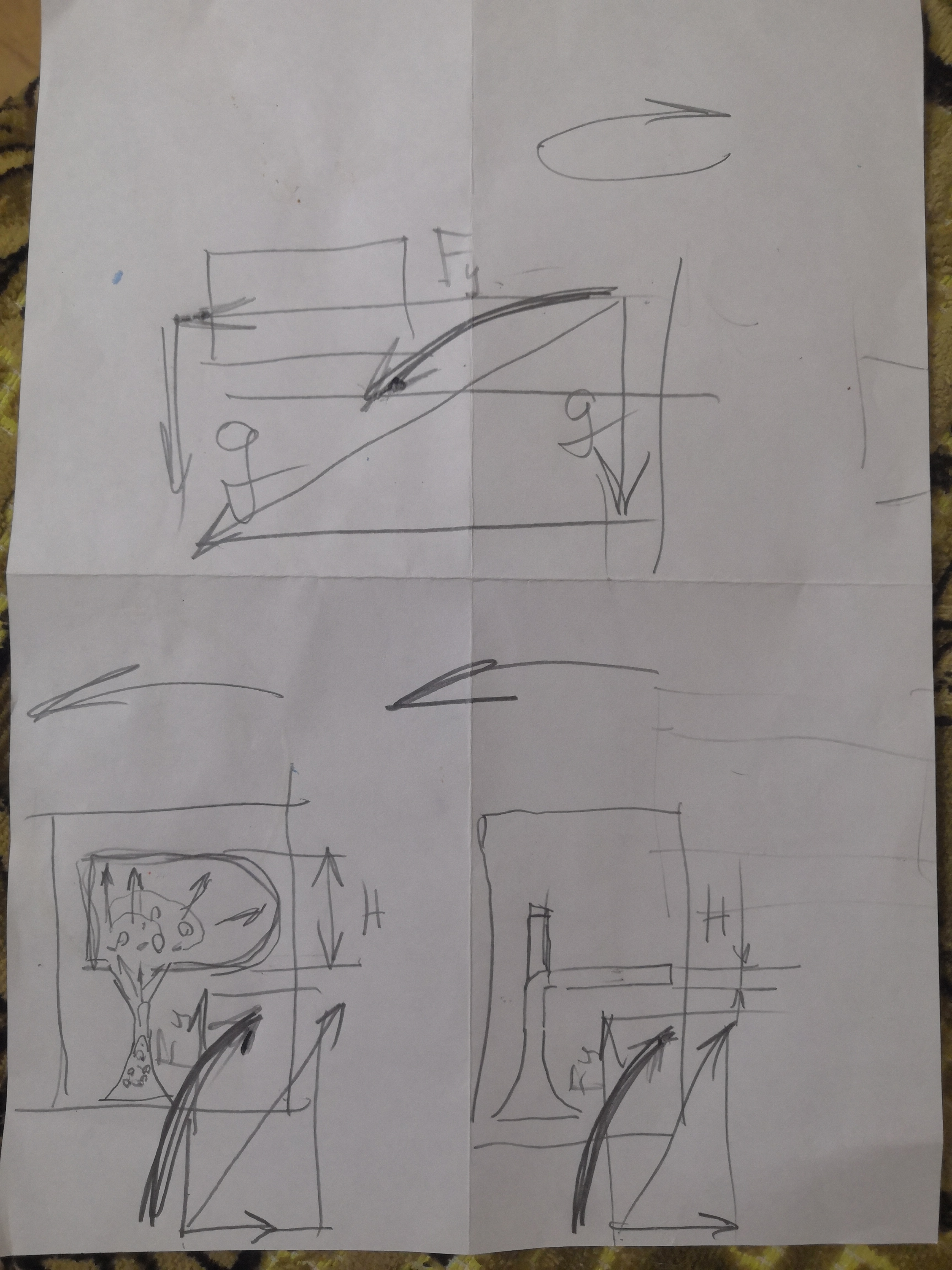

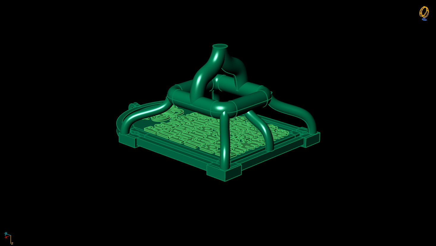

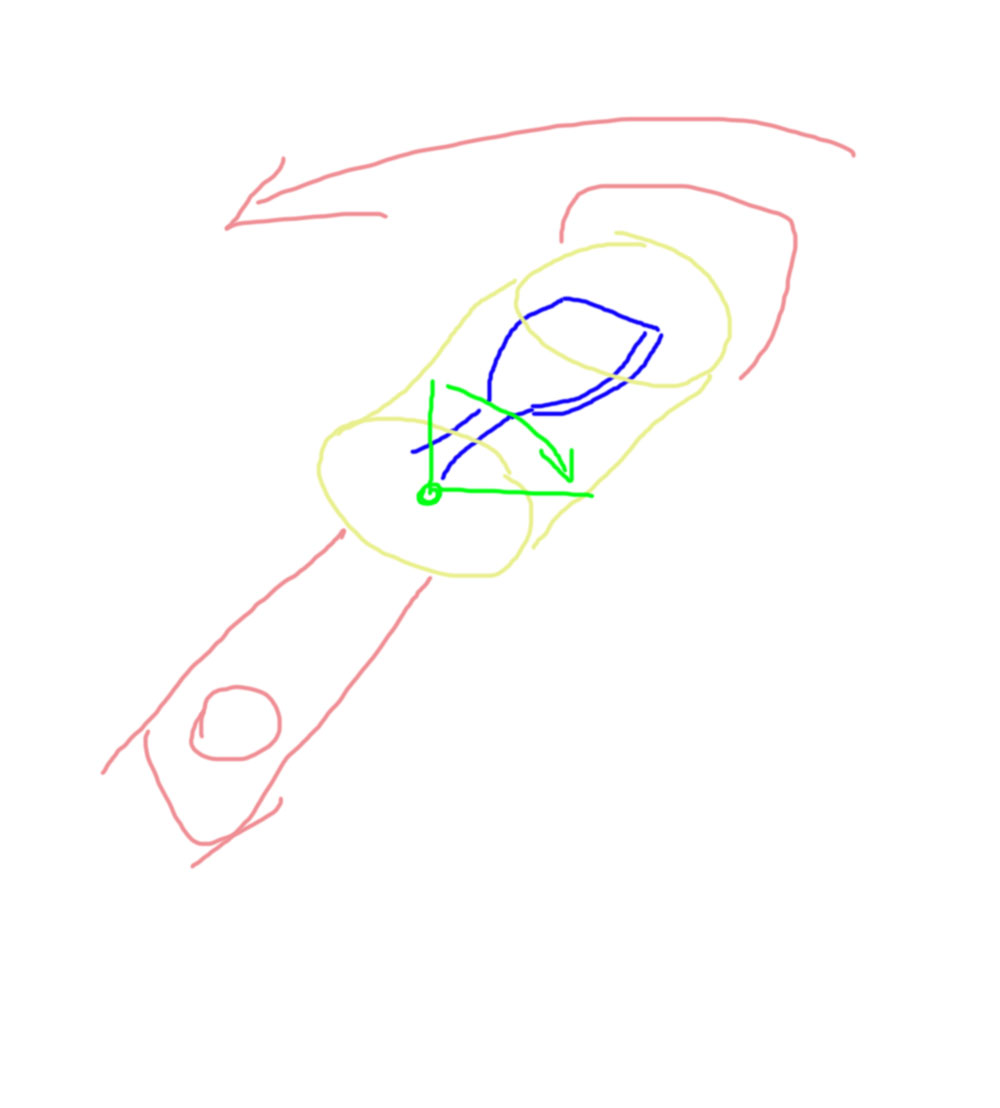

буду пробовать по вашему совету.. а что думаете о такой конструкции?
Регистрация: 10.10.2005
Откуда: Kostroma
Сообщений: 519
Голосов: 131 / 4
А не проще?
Регистрация: 27.03.2017
Сообщений: 24
А не проще?
так она в опоку не слезает: опока 80 мм, ладанка 50, воронка 17мм, сверху как минимум 5мм
и 8 мм на литники остается... ни как.. у центрифуги ограничения по высоте опоки 80 мм. Но к слову говоря, я пробовал ее отлить на вакууме и распологал именно так, поры по центру примерно.. из серебра 925 все хорошо..

Anatolich,
пробовать надо..трудно заранее сказать с точностью 100%)))))

Anatolich,

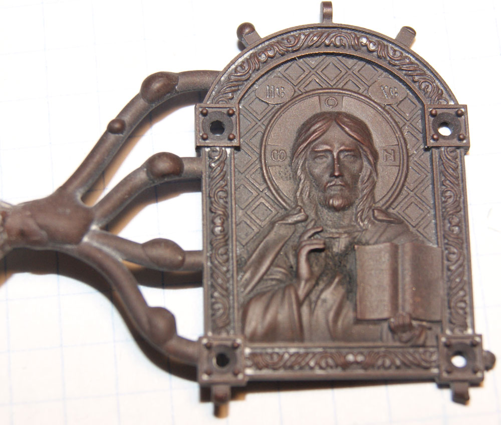

там, где у вас раздваивается литник от воронки- плохо. Острый уступ из формомассы будет размывать и тащить в форму. Сделайте просто дугу, а к ней- центральный литник.

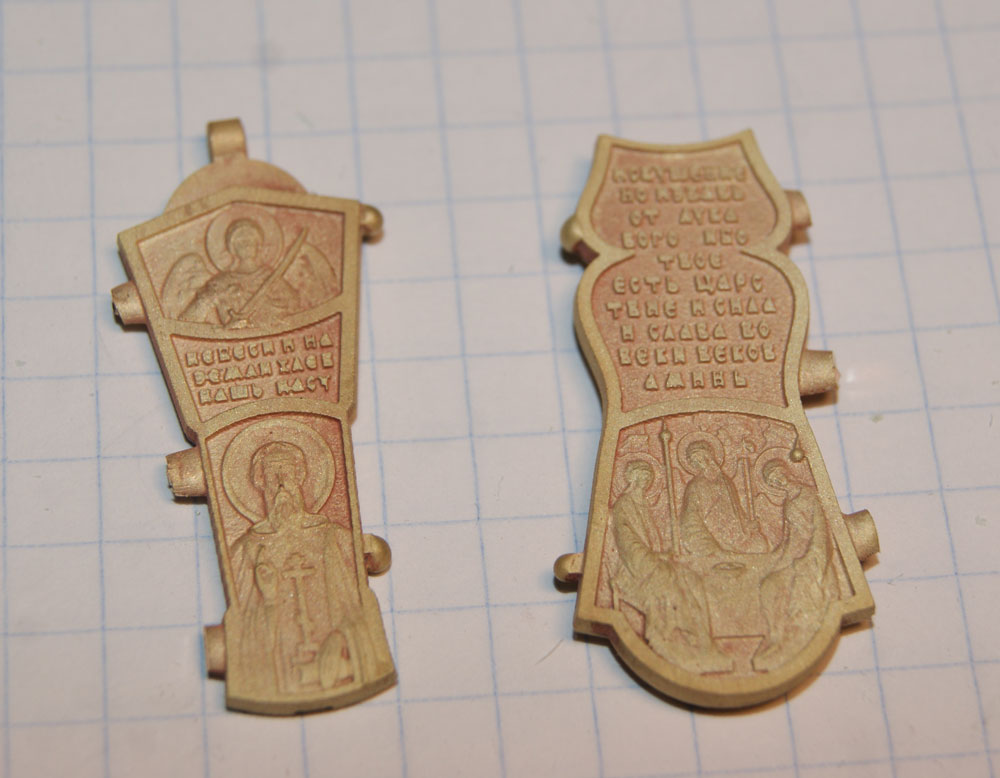

Сообщений: 24

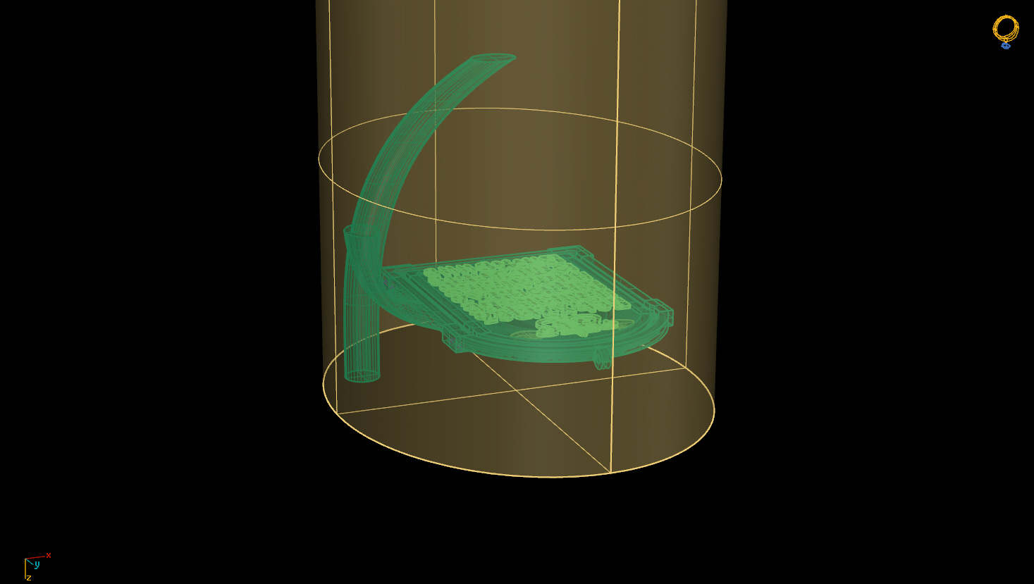

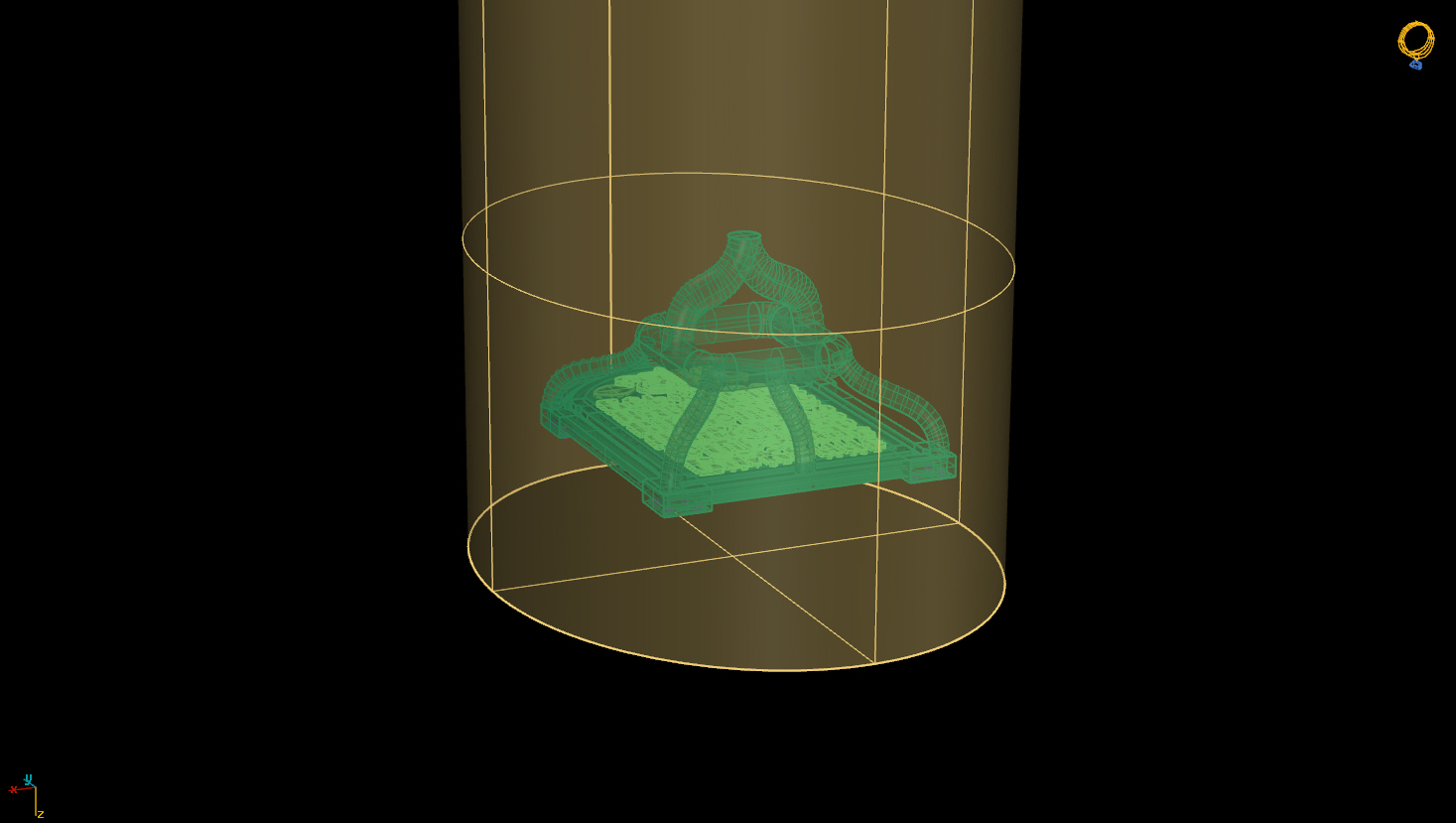

отлилось идеально.. Теперь не понятно, что помогло раскисление металла магранцовкой + добавление припоя с латунью или расположение в опоке и форма литника.. Думаю теперь будет грехом не отлить с этим металлом в обычном положении..

Anatolich,
а вот не нужно менять сразу несколько параметров, не нужно :biggrin2:
А что помогло,? все вместе, это в общем необходимые условия для данного сплава и способа заливки.... Но  раскисление марганцовкой тут меньшее значение имела.....Так как в сплаве уже есть цинк, он и растягивает диапазон между солидусом иликвидусом,, что улучшает подпитку ,плюс раскисление .
Тут ещё может разница поверхности быть после полировки,  Между низом и верхом, если не трудно, потом отпишите, есть или нет.

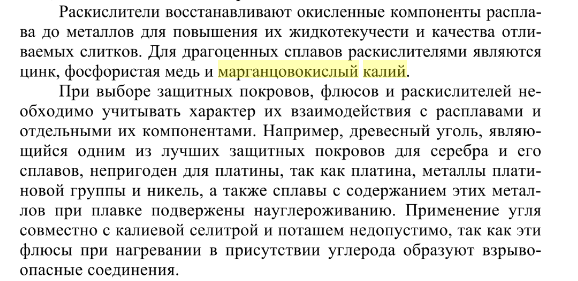

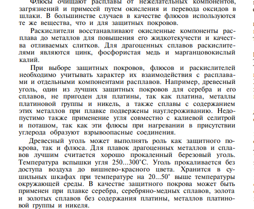

А разве марганцовка раскисляет? Я раньше думал, что, наоборот, окисляет..
bazzl,
http://www.superkuk.ru/marchenkov_v.i-juvelirnoe_delo_pdf.pdf
теоретически это окислитель, взрывпакеты в детстве с магнием от турбин делали.....
но в металле он себя ведет странно для окислителя...... похоже как фосфористая медь....
чтобы очистить с селитрой все знают сколько ее надо для очистки...... а тут я на 220-250гр с горошину не больше сыплю.... сперва вроде корка как с селитрой....но потом когда она кислород выкинет.......
поверхность становится чистая и типа туман как от фосфористой меди......если было окисление поверхности она бы не была чистой без окислов.....но то что она работает это есть.  Графит не выгорает......
Изменено: Сергей Вальтман - 04.05.2020 17:55:48
Сообщений: 24
да разница есть. та сторона, что смотрит на ось центрифуги немного, как бы сказать, волнами.. но это не поры и это радует) это сторона где буквы, я сделал фон с шумом чтобы не полировать и получилось в итоге незаметно, а буквы выпирают и их уже полирну.
Я всеже собираюсь отлить ее еще раз, но в изначальном положении -  не дает покоя..
а вот еще.. тк модель была расположена паралельно основанию, при вакуумировании не ушли все пузырьки(как я не старался) и кое где получились очень мелкие шарики, но их возможно убрать..
Изменено: Anatolich - 04.05.2020 18:19:10
ну вот это тот эфект ,,теневой,,  стороны чего я и предполагал.... но если ставить на ребро то столб увеличится и даже не смотря на цинк и раскисление от него и жидкую фазу которую он увеличивает, все равно может усадка быть......но надо пробовать......может подберете более приемлимый вариант для себя...... во всяком случае Вы отлили как надо было, а дальше уже дело хозяйское.

Anatolich,
отлилось идеально.
Удар струи металла был в хвост литника. Ладанка заливалась медленно, в режиме,похожем на вакуум. Попробую предположить, что в "изначальном положении" результат изменится
