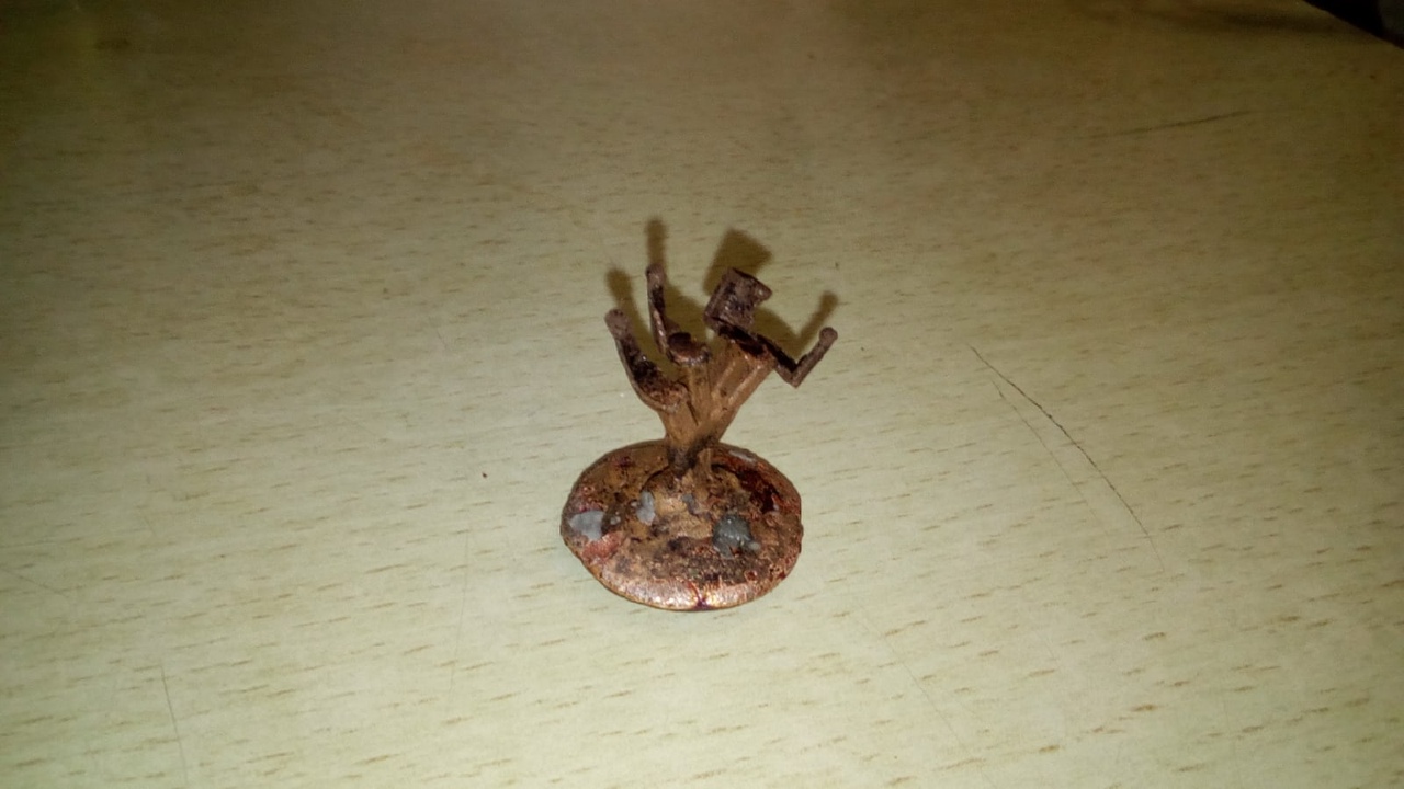

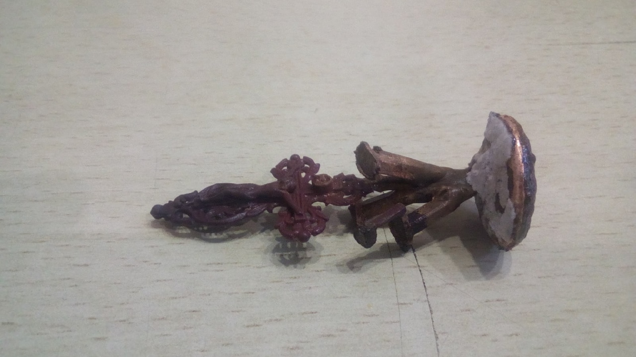

Для понимания процесса......пишу долго и с чувством... Моя литейка мне когда-то досталась от "мастера кулибина", который собрал ее ради удовлетворения собственных интересов.....и все было прекрасно...все года. А это без малого уже 20 то а то и более набежала.  Исходя из простоты литейки, я знаю каждую ее трещинку, где там что подкрутить, что там где подмазать.... и проблем она у меня никогда особых не вызывала. И не интересовали меня  умные слова о литье или температурные режимы...все всегда шло как по маслу. Если был когда-то и муфель.... такой же само собранный, то 20 лет назад я отливалась просто по цвету опоки. С появлением же нового муфеля программа выставилась раз и как оказалось на 12 лет. 2 часа на 180, 2 часа на 360 и 2 часа на 760. с набором температуры по 3 градуса. Затем все примитивненько доставалось, закручивалось в шахту и прям в опоке плавился металл.....рывок крана и опочки- и брака минимум. Формовка замешивалась всегда на глазок, уже давно в прошлом добавление ортофосфорной или солянки( сейчас за давностью и не вспомню..на кой ляд я ее добавляла). Менялись формовки, шло время...а литье всегда было стабильно. И вот настал этот час когда одновременно пришла новая формовка и литье не отлилось. Ну так..... только литничек начал затекать. Не расстроилась...поменяла кран( может от давности не держит), проклеила все соединения. Снова литье ...и снова только литничек затекать начал. Ну тут уж любому понятно дело в компрессоре, манометр старый( давно показывает погоду) но у меня же" глаз уже  алмаз"- стрелочка то по знакомой царапинке стоит. Но на всякий случай вызываем спеца. Он свои приборчиком хлоп....и  диагноз вынес- компрессор здоров.  Ну конечно профилактика там всякая, маслица подлить. Вроде как успокоил. Но проблема так и остается. Следующая мысль - меняем формовочную массу. ( брак же с нее вроде как начался). Тут уж мои мозги поактивнее стали работать, пришлось достать старый мешок из под формовки и даже ознакомиться что же это было .... оказалось сатин каст. Новая же формовка - чанг каст кобра. Дело конечно же в ней..... убеждала я сама себя и попросила с Новосиба притащить мне что нибудь более приличное , то на чем все льются и горя не знают( для сравнения так скажем ). И притащили мне мешочек но все той же чанг каст кобры, я же уже  начитавшись форумов конечно же  решила..... что мешочек мешочку рознь. Но ан нет...брак повторился...тот же самый залив литника на 1 см и все .....Ну раз брак стабилен от литья к литью, значит есть стабильный фактор его вызывающий и тут то  мне и подумалось о температурном режиме.....и  особенно не мудрствуя ( благо и программатор примитивный.... и как то даже чего то там вспомнилось как программы устанавливала, а может просто по наитию) подняла температура до 820...но на этот раз брак стал поизощреннее.....одна опока только литник на 1см, вторая пролилась полностью. С какой же гордостью я отдавала это литье ювелиру. Но....металл был не просто пористый, металл был рафинадом. Что ж снова промелькнула великая мысль...высоковато я подняла температуру, льюсь то вообщето по звездам( какая там температура когда опока стоит в шахте- да кто же ее знает).
Сегодня исключаю муфель, опоки поглубже в камеру, может где тэн не прогревает ( хотя цвет в камере вроде бы как всегда...или я уже забыла как это было всегда....но на всякий случай мысль держу в голове) Поднимаю от привычного 760 всего на 10 градусов ( может по 10 каждое литье накидывать) , но прям сижу и чую....хрень совершаю....не прольется.... а заказ то срочный. Вот и пишу свои мысли..может я какую мелочь просто упустила, может что-то не догоняю. Товарищи мужчины ....совет прям ну очень очень нужен, и по возможности с терминологией попримитивнее...ну так скажем для дам)))) worthy

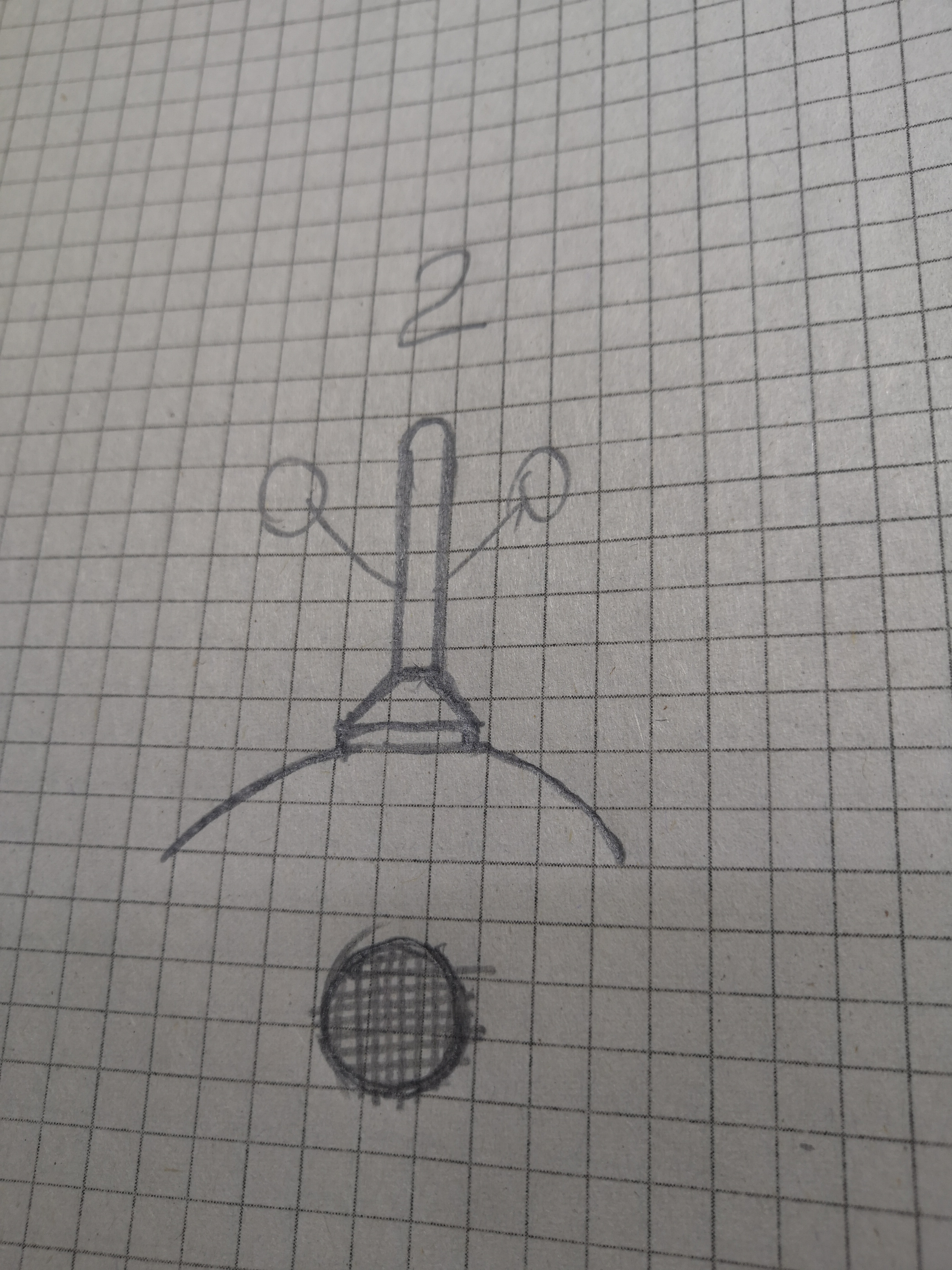

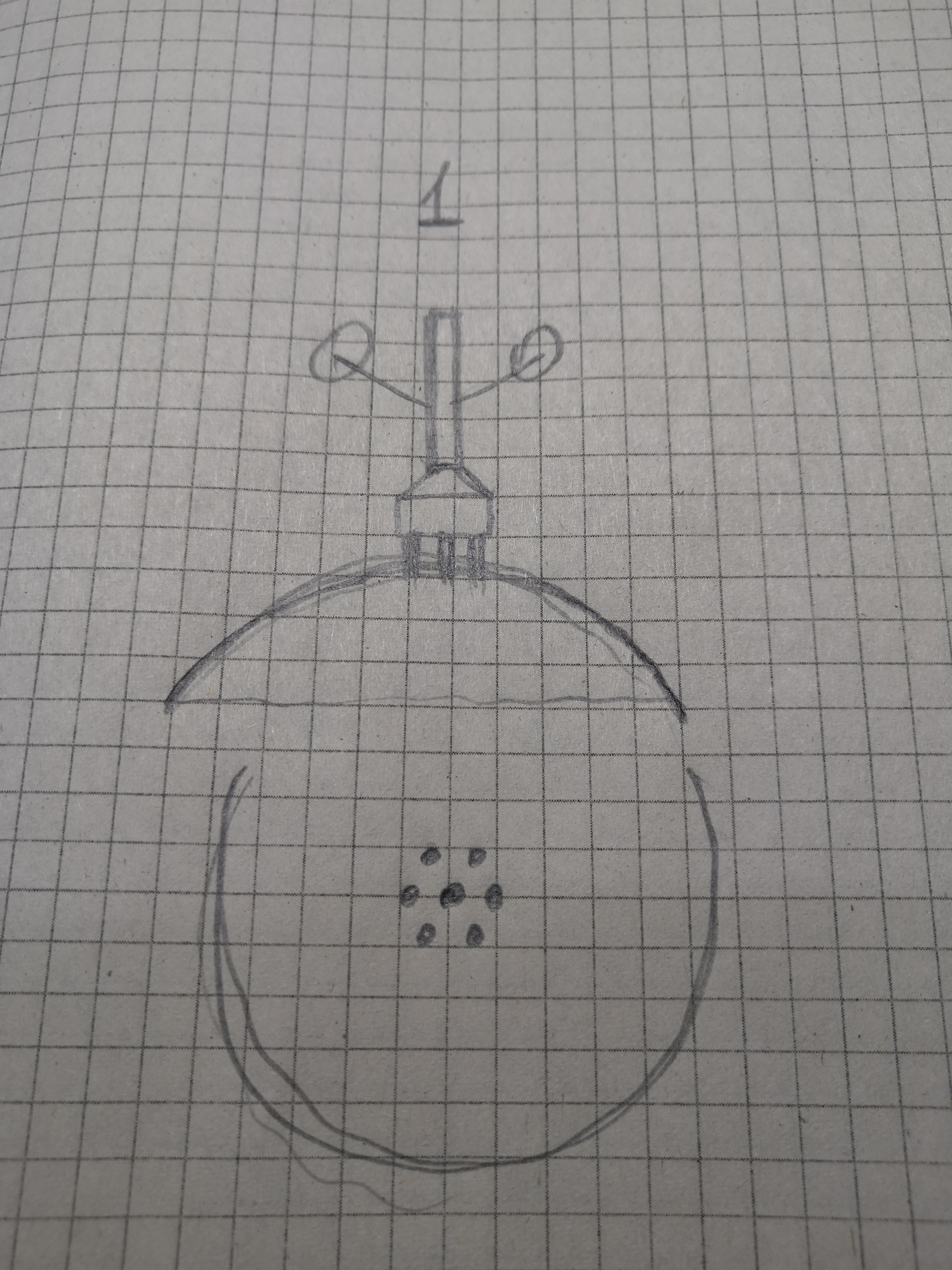

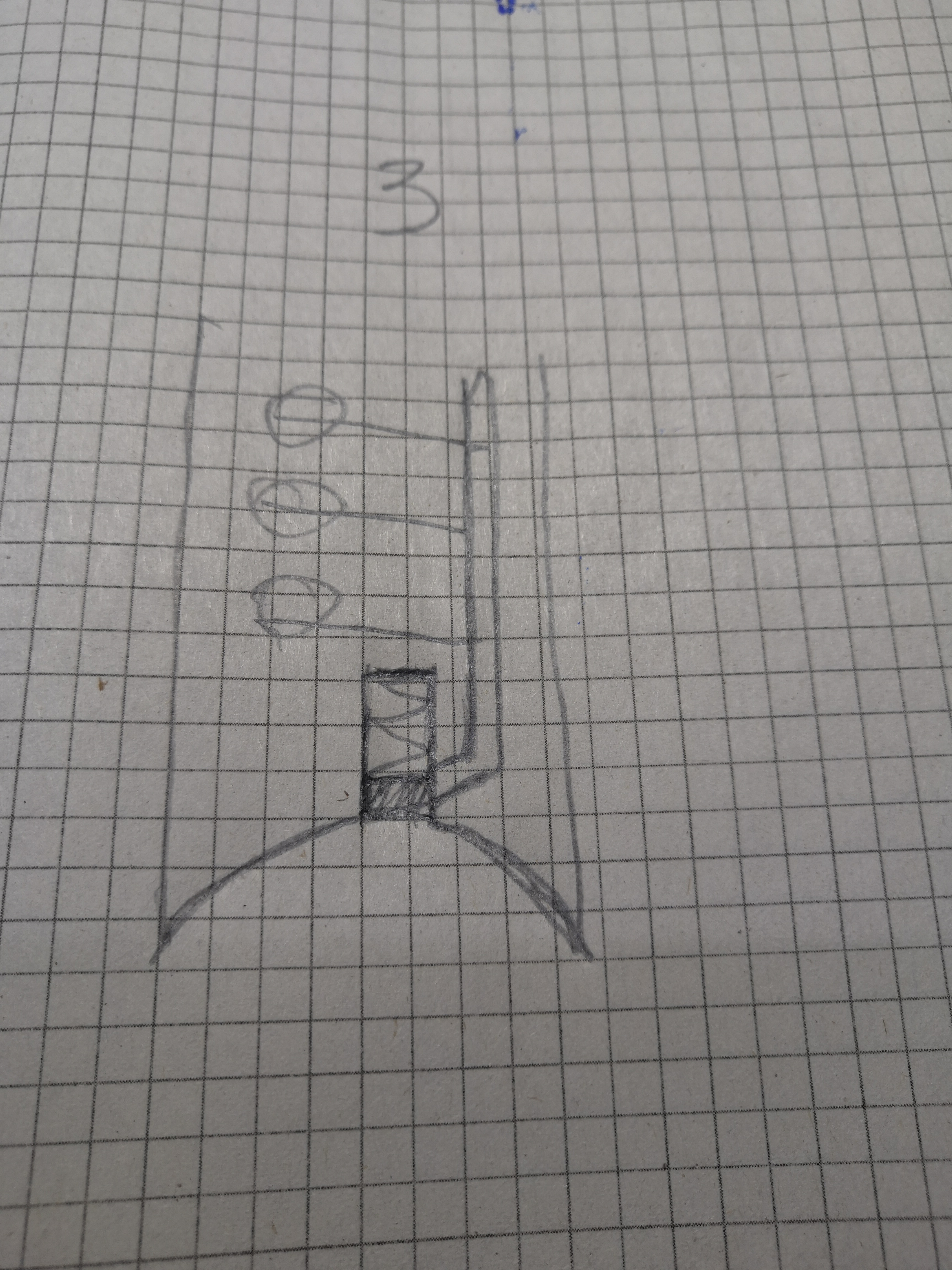

(Тапочка 02.01.2020 12:02:09) Все по плану: литники изменены, температура 730, прокладка под опоку,литье из тигля.
А в куда планировалось изменить литники по плану? Утоньшить иле утолщить?
Литник не только уменьшила, но и изменила вообще их подход к звеньям. Хотя понимаю не в этом проблемка... звенья эти уже не однократное ранее отливались ... все как по шаблону.
Регистрация: 19.12.2011
Сообщений: 53
730 опока пр заливке? Или прокалке?
730 прокалка....а что там при отливке уже непонятно. На литейке ресивер. Шланги уже все перепроверила. В круг и не на один раз. Попробую на силикон все же саму опоку и ничего не закручивать. Если риски на манометре не врут давление держится. А вот примыкание опоки проверила- там засифонило. Надеюсь может это оно!!!!
Литник имеет смысл утоньшать, если плавить в опоке. А если плавить в тигле и заливать опоку, которая уже снизу под вакуумом, то литники нужно наоборот, утолщать
