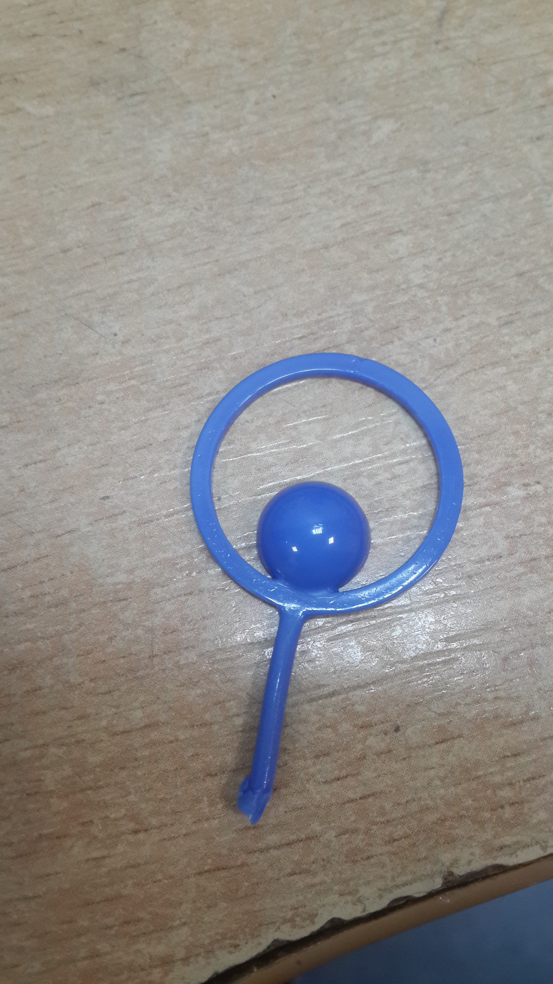

Мелкая ряб на восковке, проблема возникает не на всех моделях. В резине все ровно и гладко. Температура воска 72
Кто нибудь знает в чем проблема?
![]() Кто нибудь знает в чем проблема? |

Воск не смачивает силикон, на каучуке такого не бывает почти, либо поднимать температуру резинки или воска или и того и другого, или вакуум нужен или менять воск, наименьшее проявление этого дефекта у меня получалось на флекс пласте... Фримановском, он на силикон глаже получался.

На каучуке замечал что проблем меньше. А литниковой системой не поправить это? Почему не на всех моделях так |

Чтобы поправить "это", надо бы понять, что это. Я так думаю... Для начала исключить конденсат, позволив резинке прогреться. Можт эту резинку из холодильника юзают. Или сыро было. Отсюда невидно
А может воск слишком много воздуха в себе растворил, слишком давно находясь под давлением. И теперь "закипает", попав в резинку.

bazzl, судя по блику на восковке, есть еще и легкая утяжина на кольце, ежели так, то начинать стоит с параметров температура-давление, затем начинать лезть во все остальное, по мере надобности

Ne_folga, алгоритм "поиска неисправности" (по мере затратности) предельно прост:
1. изменить параметры температура-давление-время прессования-температура формы 2. повторить то же самое на инжекторе с другой маркой воска 3. добавить на резинку подходящую сетку нарезов для удаления воздуха (ускорит заполнение,улучшит уплотнение) 4. добавить к кольцу 2 питателя в положении 16.40 (по отн. к сущ. литнику) 5. повторить все операции, изготовив резинку из другой марки (типа) резины

резинка комнатной температуры. Воск в инжекторе уже давно, я сам мало лью, много дела. моделей другим производствам и мне инжектор нужен что бы просто тестировать резинку. Но вот на воск не грешу потому что в основном восковки получаются хорошими. |

что называешь утяжиной? |

да попробую сделать 3 литника, воск по хорошему надо обновить, стержней для литья с остатков сделаю. |

кстати, рябь эта пропадает если резина в тальке...

Тогда появляется мелкая сыпь на поверхности))) воск надо подогреть на пару градусов, либо давление побольше дунуть.

Была такая хрень когда резинку охлаждал.
