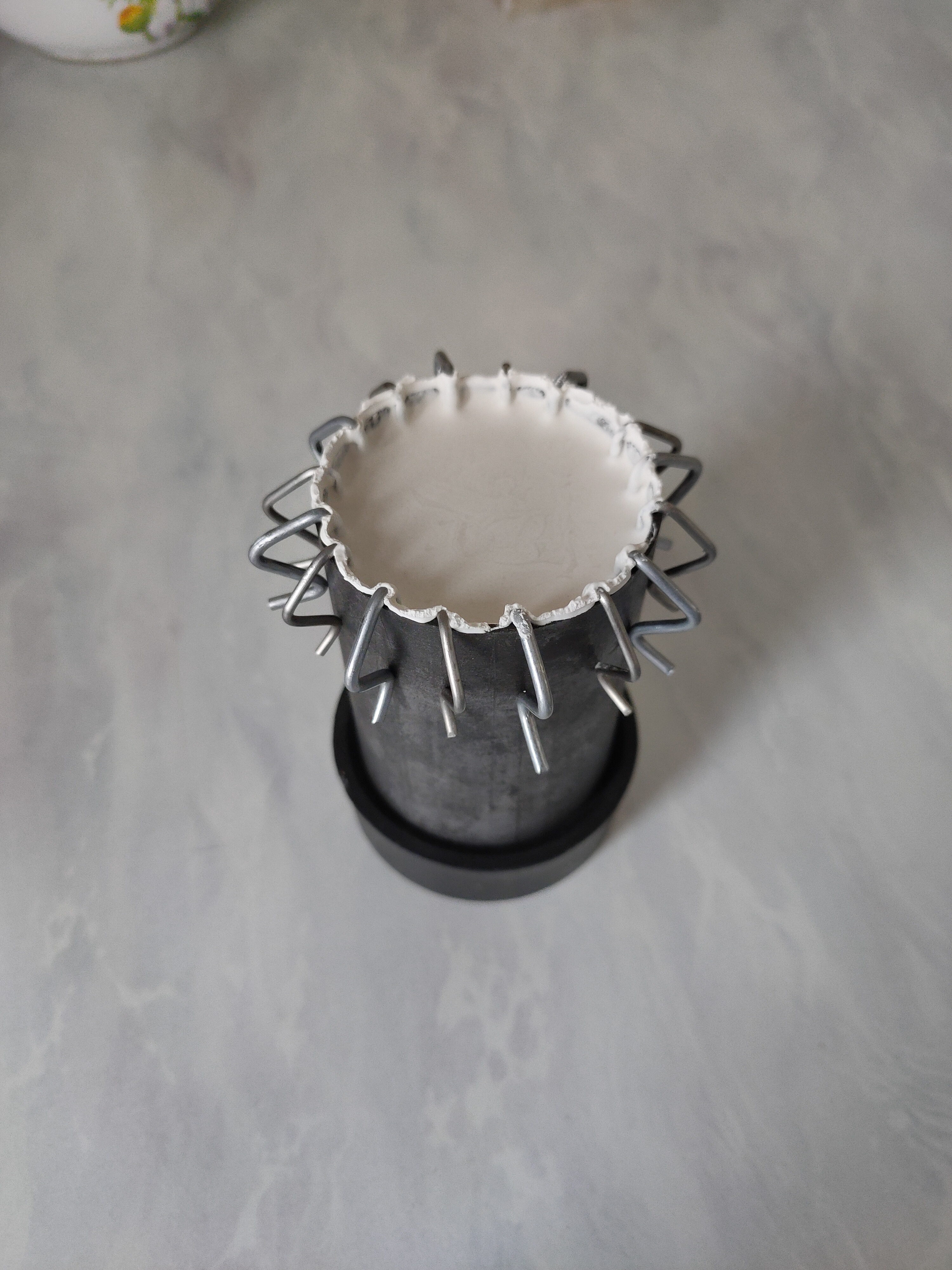

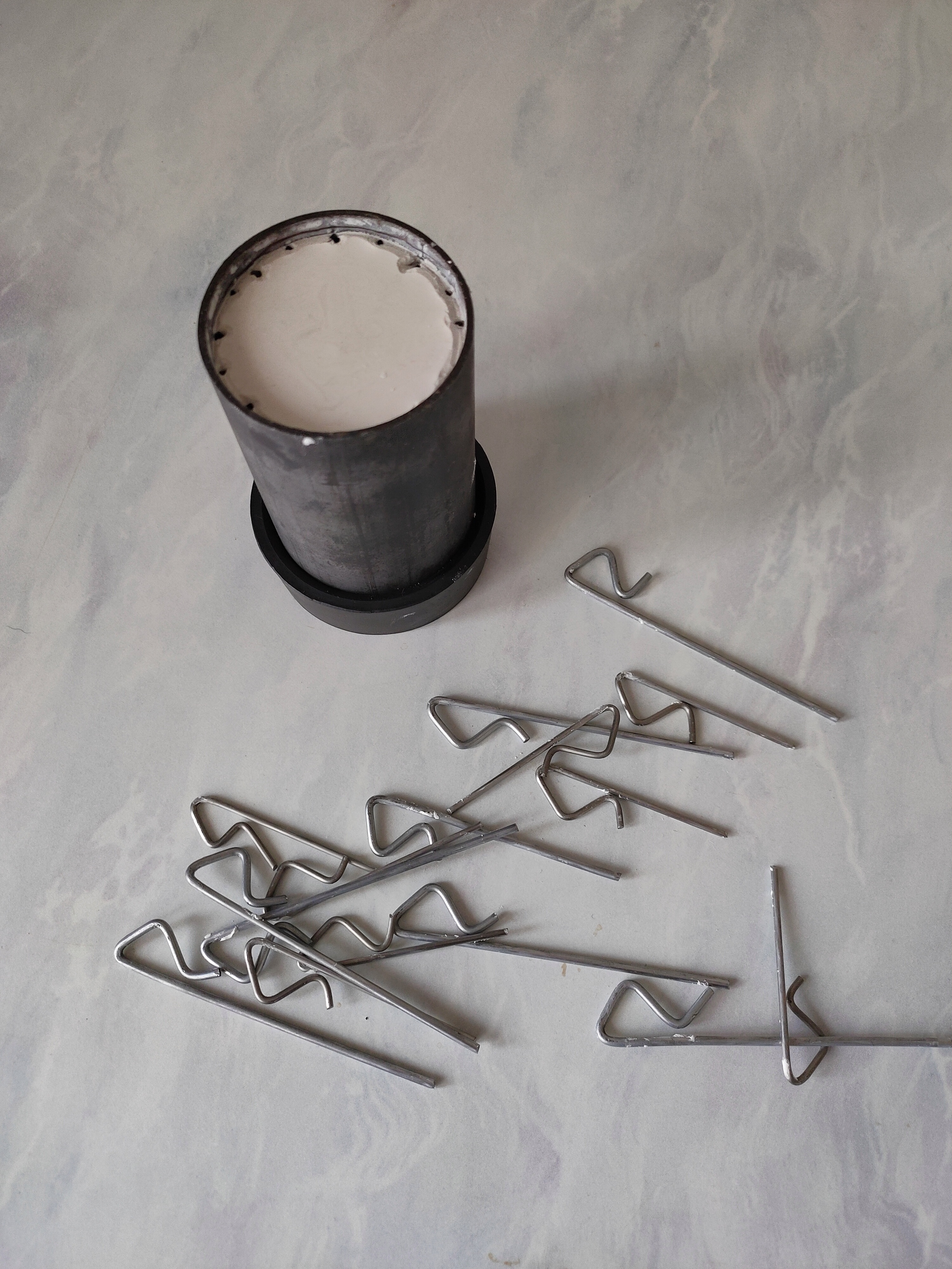

Глядя на всех вас, у меня тоже засвербило,  я покопался в гараже и привез такую же опоку, т.е. без перфорации, 76Х100.
Она прекрасно помещается в мой маленький вакуумный колпак.
Такая же, но перфорированная, с  фланцем,  туда не влазит.
Это радует.
Осталось занять шпильки у Коробцова......
Изменено: uvrigel - 28.11.2019 20:36:54
