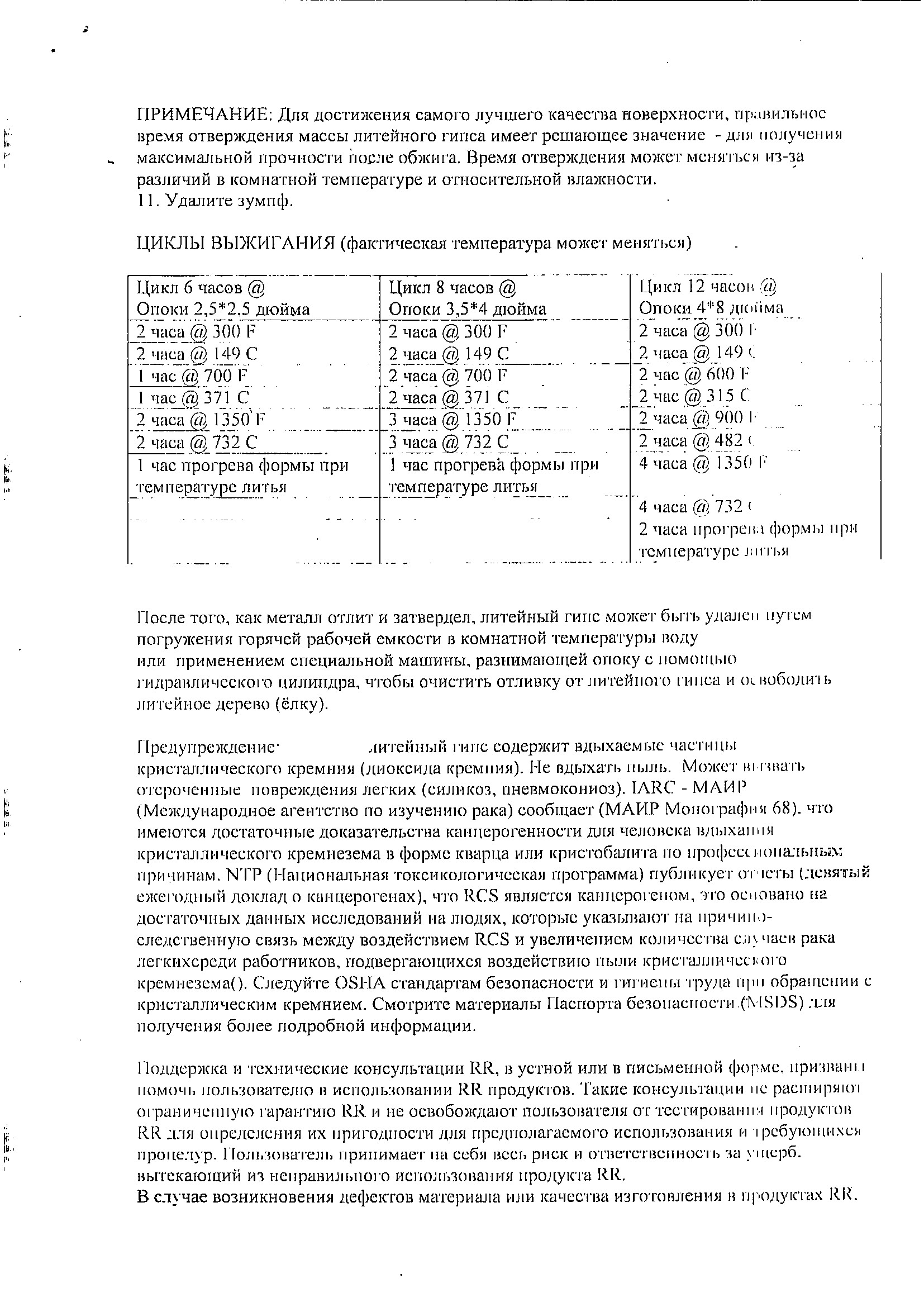

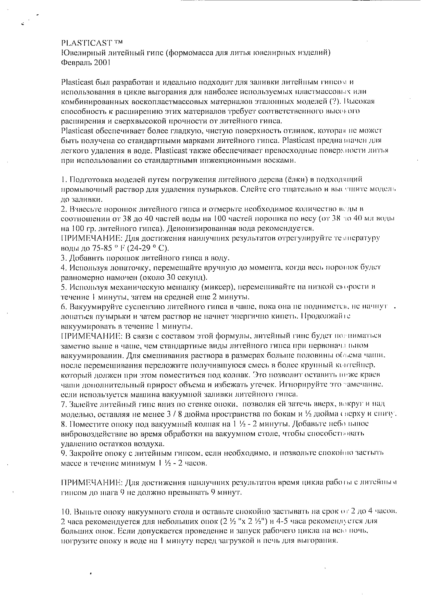

Уважаемые форумчане! Пришла формомасса пластикаст. В коробке нет инструкции. Если кто работает подскажите пожалуйста пропорции к замешиванию, время и режим прокалки. Хочу попробовать на полимерах. Нашел одну ссылку, там такой же режим и пропорции как у керр. Так ли?

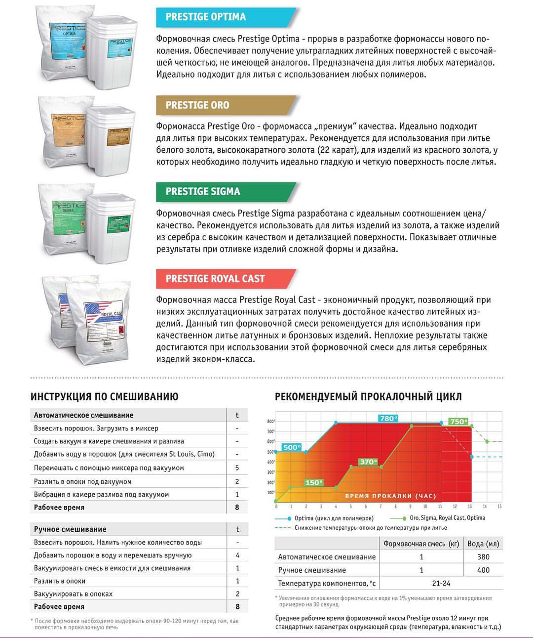

Купил бочку PRESTIGE Optima и несколько пакетов фосфатной формомассы. Для теста возьму ещё мешок PRESTIGE Ferro Vest.
Денис Цхай в Plasticast льёт ему задайте вопрос.
Планирую формовать 36:100 и начинать прокалку с полки в 500 градусов и выдерживать при 780 часа 4.
Покрайней мере с этого начну.

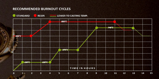

откуда эти рекомендации? я же скачал циклы вот с этого сайта. сначала идет полка на 600 и потом полка 850, для полимеров.

от полок отказался давно...у меня лучше выходит если ставлю 150 на два часа и подъем 5-6 часов до 730-750.и три часа на 730-750... и сброс до литья ......на голдстарах рекомендованный цикл не идет..трещины..они даже какую то фигню волокнистую продают..для предохранения от трещин.
этот цикл без полок для пластикаст? для воска или полимера?
