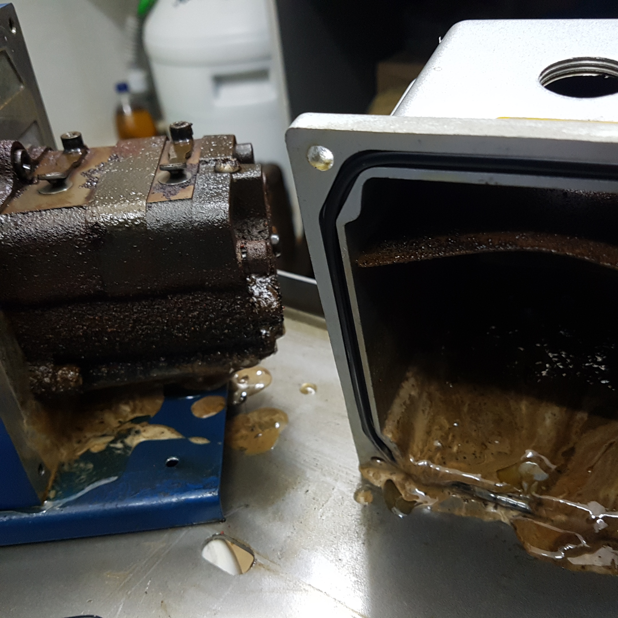

Собираюсь продавать машинку
KAYA CAST
Покупал в сапфире за 65, во время использования замечал что стрелка не доходит до конца,а останавливается (фото)
Все проливалось и с такими показателями, лил до 300 грамм серебра в опоку. Сейчас собираюсь ее продавать, и думаю насчёт решения этой проблемы с счётчиком.
Пока мысли только о там, что счётчик показывает неверное значение и его надо менять.

KonstantinZZ,
Перебирал недавно свой советский насос после 20 лет работы. Начинало подклинивать.Картинка похожая. Все помыл собрал. Масло новое залил и все снова работает. Если насос работал нормально, то разбирать до конца наверно смысла нет.
Обсуждали тут:    http://www.jportal.ru/forum/forum8/topic21407/message382781/#message382781
Изменено: Svetly - 12.11.2018 23:10:03
Регистрация: 11.10.2012
Откуда: Петербург
Сообщений: 26
Дальше разбирать есть смысл если реально упал вакуум, а чистка и замена масла результата не дают.
В составных частях насоса есть очень тонкие  каналы которые забиваются ржавчиной и вакуум падает.

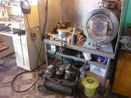

И ещё есть от грузовиков компрессоры, у них правда не вакуум , а наоборот, избыточное давление. Он тоже умеет всасывать чтоб нагнетать, но на сколько это может быть применено в литейке..есть у кого опыт с такими компрессорами?
У меня есть. Компрессор от ГАЗ-66 плюс мотор 3х фазный. (пойдёт и однофазный, просто у меня есть в мастерской з фазы) Рессивер по моему тоже от грузовика. И лил и опоки вакуумировал. При том, в качестве вибратора, сам агрегат и использовал. Чего-чего, а вибрации и шума было достаточно.
Сейчас обычный китаец, из магазина для холодильщиков.
Нашёл старую фотку.
