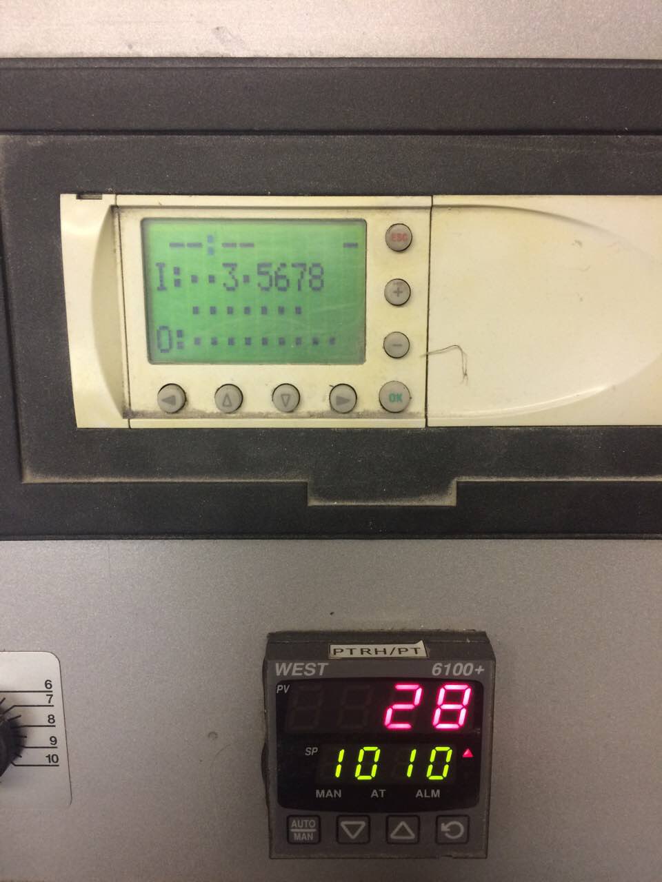

Во время уборки машины, литейщик протер тряпкой по кнопкам программатора во включенном состоянии! И видимо нажал одновременно несколько кнопок, что привело к блокировке.  Машина включается но нагрев и другие функции не работают. Могу прислать видео и фото. мой телефон 8-978-107-50-97, вайбер 8-921-415-99-88, почта logdir15@gmail.com

Добрый день! Спасибо за совет.Направляю Вам фото.  После включения экран так показывает.
[img]d:[/img][img]d:[/img]

Неисправность впервые появилась при протирании панели какой-то ветошью... Возможно, были одновременно нажаты несколько кнопок одновременно... Это могло привести в блокированию или переходу в "служебный режим"...
В своих установках мы используем именно такой прием (нажаты несколько кнопок одновременно) для перехода в различные "закрытые для пользователя" ветви программы.
Повторите то, что было сделано оператором ...
Попробуйте выполнить те же действия, но целенаправленно. Нажимайте одновременно несколько (для начала - 2) кнопки. Возможно удастся найти комбинацию, при которой вы перейдете в рабочий режим.
На панели управления две кнопки выделены особо и по функционалу и по внешнему виду: "OK" и "ESC".
Начните с них.
Нажмите их и удерживайте. Возможно требуется удерживать кнопки нажатыми одновременно некоторое время. Обычно это время делают (и мы тоже) равным 2...3 секунды.
В нем сбилась программа и мои спецы не могу его разблокировать, так как производитель его запаролил
Как Вы узнали, что "запаролил"? Установка разве просит Вас ввести пароль? Судя по сообщению выше, у Вас дисплей после включения установки индицирует только одну "картинку" - ту, что вы привели.
Там пароль не спрашивают.

я так понимаю, что если проблема как у нас, и села батарейка - то там вообще стёрта программа. А протирание просто как совпадение или програматор в тот момент нажатия клавиш, начал обрабатывать больше информации, вот в этот момент взял больше энергии с батарейки, которая уже почти сдохла, вот оно и вырубилось в тот момент. У нас просто - отлились, выключили. При следующем литье не включилось...
Регистрация: 19.05.2014
Сообщений: 52
Голосов: 4 / 0
Не думаю, что это батарея.
Может быть, но ... вероятность мала.
Честно говоря, мне так думается, что и у вас дело было не в "батарейке".
Регистрация: 19.03.2009
Сообщений: 511
Голосов: 12 / 5
shvirgun,
именно в ней. У нас тогда была служба поддержки по этих литейках, и когда начали разбираться, мне на сервисе сказали, может быть батарейка. Но дело было так - мы сами разобрали, добрались до ней, и подумали, а может она села и ее надо заменить, винули - померяли тэстэром - да действительно села (на тот момент мы ещё не знали, что замена должна происходить 20 секунд). Батерейка не совсем стандартная, а с проводками. Позвонили в поддержку, они говорят может быть батерейка, я говорю мы ее вынули, а он говорит поспешили, ее нельзя вынимать. Я говорю так она нулёвая, а они тогда - ааа, ну тогда точно она. Вам нужно отсылать в германию на перепрограмирование. Но так как времени на отсылку, програмирование, потом обратно посылка не было, мы заказали новый, и батарейку ещё одну. будем менять в 2019 году...
Изменено: sukhotskyy - 23.06.2017 08:48:06
