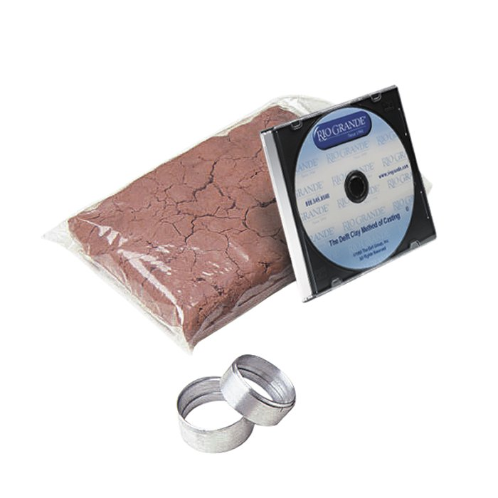

РиоГранде толковые ребята, они даже песок продают формовочный :biggrin2:
Регистрация: 02.12.2015
Сообщений: 261
Голосов: 50 / 3
Кстатьи этот песок 2-кило стоит 47$  :)  Ну для мелких литье очень удобно и быстро.
