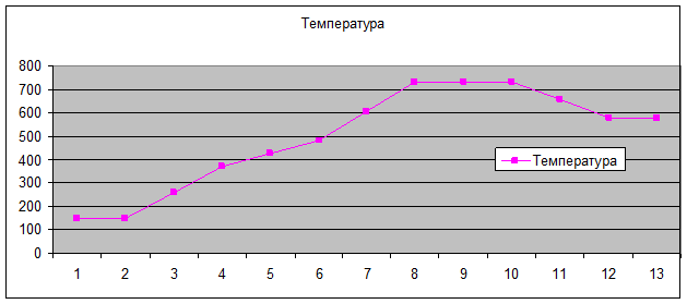

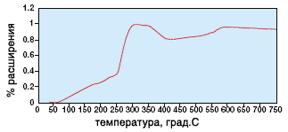

Цикл прокалки сделал согласно графика из PDF-ки, со всеми полками.
Все получилось прекрасно. ФМ очень понравилась, хорошо вакуумируется, размывается.В след. раз , попробую прокалку без средней полки и немного уменьшу временные интервалы.

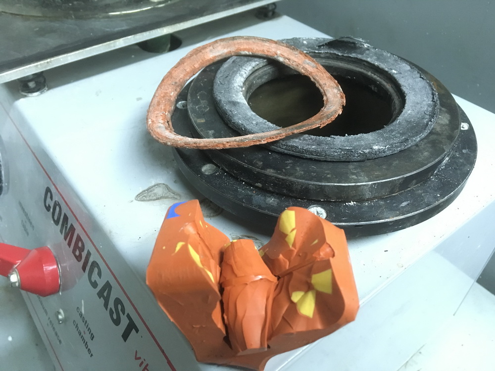

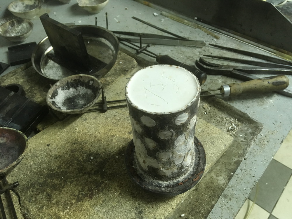

Сегодня графитовые прокладки пробовал.. Те что по ссылке дешовые, и в правду афигенная штука, и что интересно, с подложкой из силикона, по манометр не заметил разницы, между с графитом и без..очень понравилось, надо будет затариться
Еще какая офигенная!

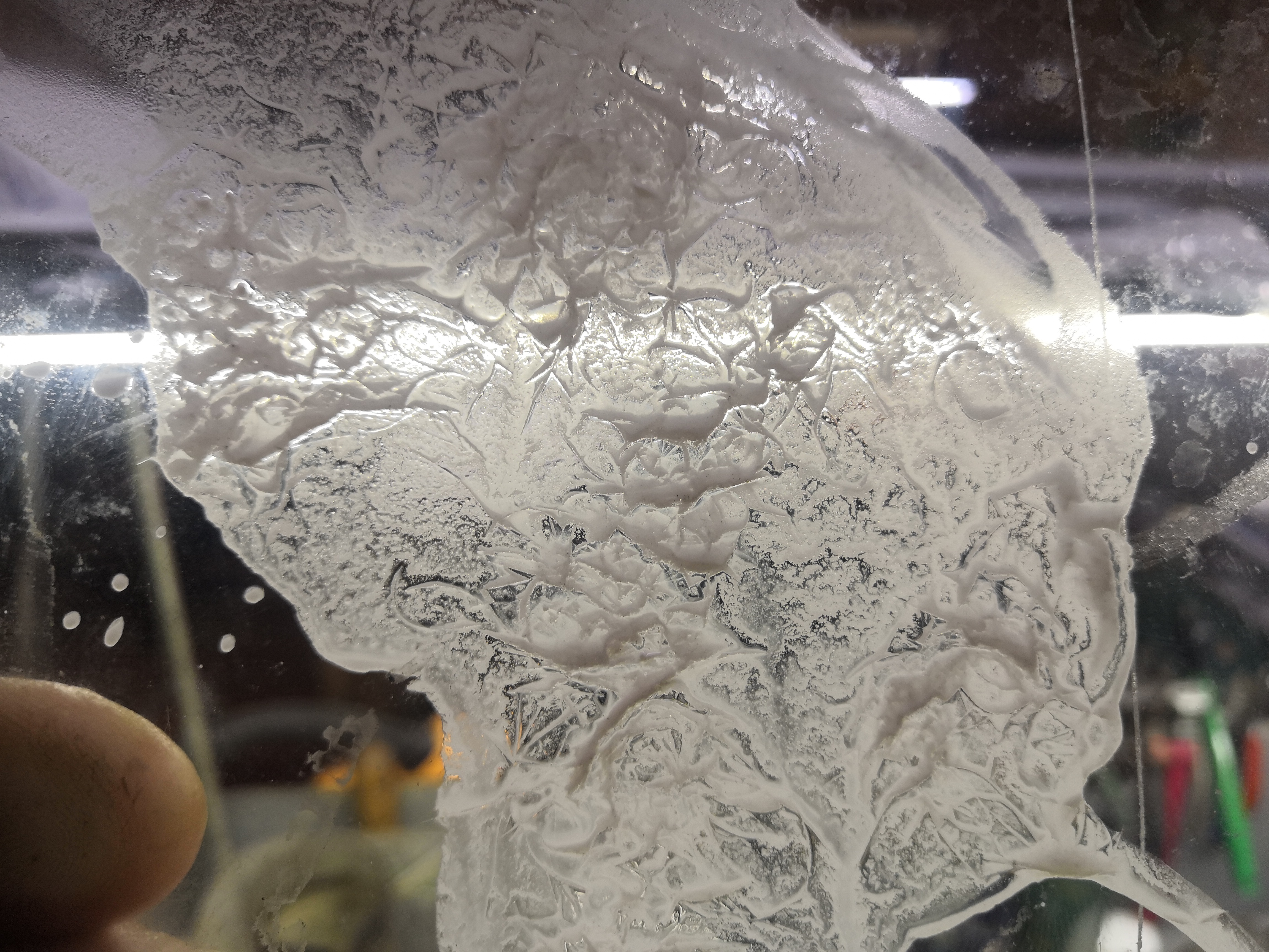

А какой толщины графитовая прокладка? Можно ее фото поближе, на ней какие то пазы что ли есть?
Sabaka,
воть
Изменено: Сергей Вальтман - 10.07.2019 08:49:10
Регистрация: 03.04.2015
Откуда: Мытищи
Сообщений: 231
Голосов: 32 / 1
Сергей Вальтман,
Спасибо!
На вскидку, где то 4мм толщина прокладки. И я так понял, что она прессованная.

Графитовую прокладку покупал в Сапфире. Использовал лет 6-7, без силиконовой. Не считал сколько опок она выдержала, но очень много. Потом она расслоилась. Силиконовые варю сам. Та,что на фото выдержала примерно 20 опок и выдержит ещё столько же. Из обрезков резины можно варить и обычные резинки используя как наполнитель не то что прокладки. Но муторное это дело. Сейчас так не экономлю. Резинке лет 15

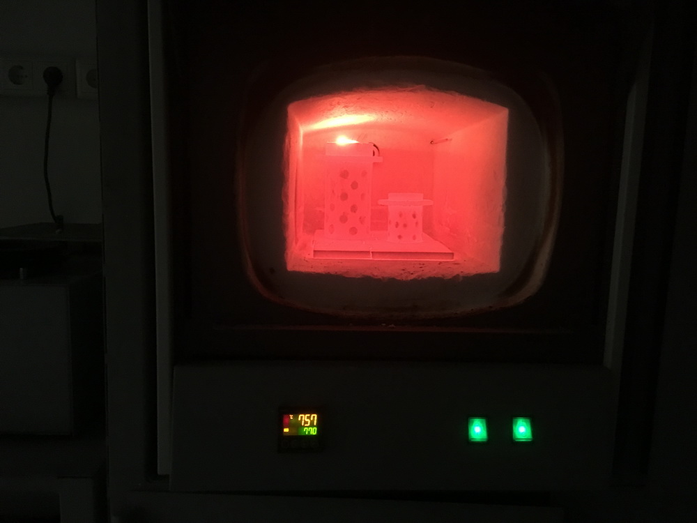

фм голд стар омега плюс
через 2 часа на 200 градусах
потом сразу на 770 за 45-50 минут
как наберёт, прекратиться догорание воска и минут через 15 и понижаю до 580
отстоится час и более, лью
583 обычное розовое и белое

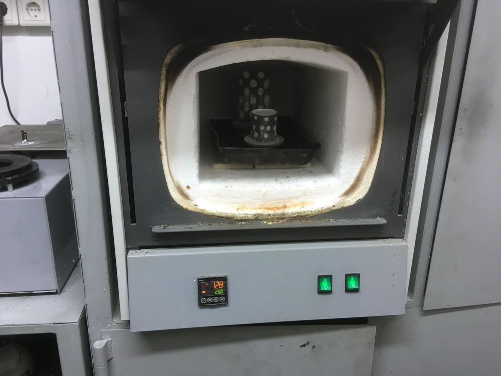

я тоже приспособился прокаливать  опоки с двумя полками, только дольше.
240 - 1,5 + 1.5 часа.
750 - 3 + 2 часа
снижение  750->520 - 1.5 + 1 час выдержка, реально лью через 30-40 минут.
Не понятно, зачем вы прокаливаете при такой высокой тем-ре (770) ?
Чтобы опоки быстрее прогрелись, наверное. В любом случае за 15 минут они до 770 не дотянут. Опока такого размера внутри себя отстает от градусника (при таких темпах нагрева ) градусов на сто, если не больше. Но если литье хорошее, то без разницы.
Регистрация: 04.01.2013
Сообщений: 1434
Голосов: 452 / 6
Наверное я не внятно объяснил. Не за 15 минут до 770, а после того, как наберёт 770, то ещё минут 15 выдержки на этой температуре. Заметил что при этом в отливках что на золоте или серебре полностью отсутствуют гадские поры напоминающие кариес с мусорным содержимым. Видимо при высокой температуре лучше и полнее удаляется зола. Но если переборщить со временем на высокой температуре фм может начать деформироваться и на мелких и тонких отливках могут появиться наплывы.

вот у меня другое, они не расслоились..но прикол получился в том... что графит теплопроводен и силикон под ним нагревается и в результате через такое же время сплющился как и без графита... и стало сифонить очень сильно...... ну короче не вышло экономии силиконовых прокладок из эконосила... видимо нужно или фирму брать или не париться и делать как раньше из силикона...
затариться не успел))))))))))

Есть файл с графиком прокалки......по крайней мере для Омеги+ ......там про 850 ничего не написано.
Судя по графику ...где то 750 !

давеча , т.е. вчера отлился. Прокаливал как вы советуете, плавный подъем (до 750) - 4.5 часа, короткая выдержка - 30 мин. ,  спад до 500 - 2 часа.
Формуха конечно неплохая, но счастья то не прибавилось...врут буржуи
