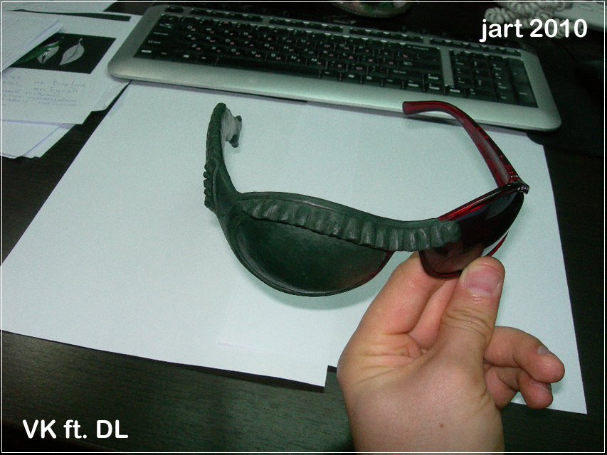

Регистрация: 20.09.2016
Сообщений: 437
Голосов: 113 / 74

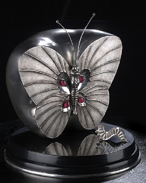

При чём тут яблоко?
Пиар?

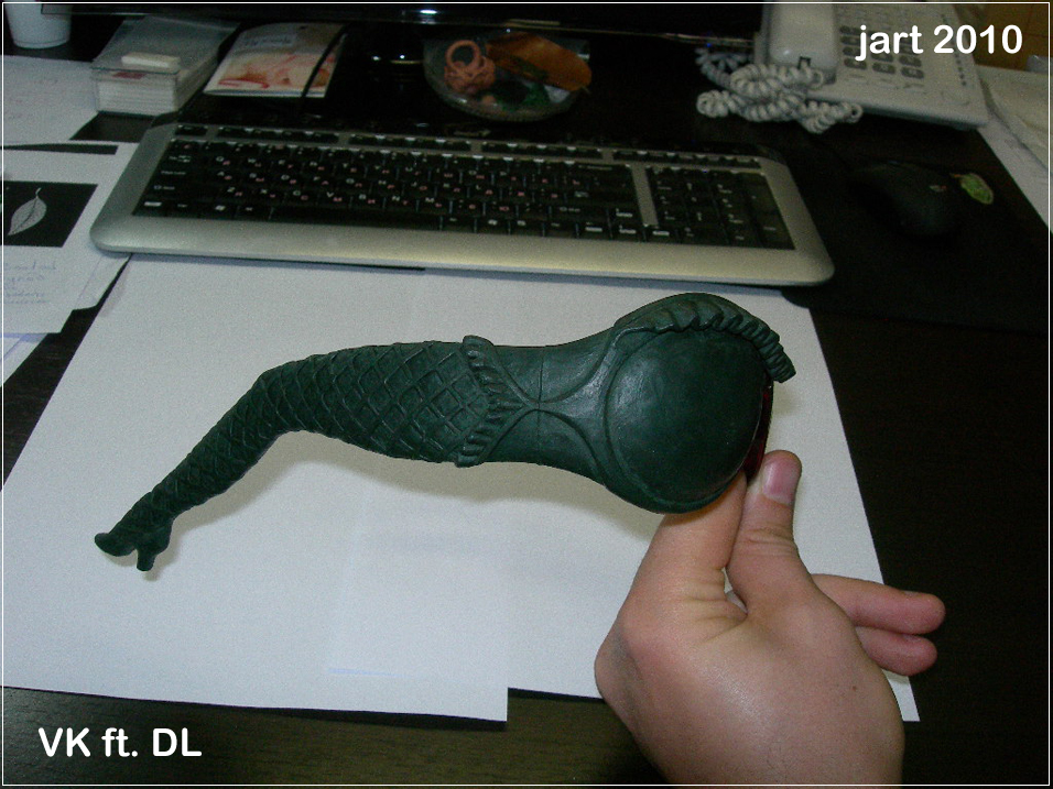

немного отвлекся по пустякам ну да ладно  ,
для поддержания беседы ,
яблоко это сделано с применением предложенного мною варианта ,
автор Владимир Куш , причем здесь пиар , я наладил процесс изготовления , деньги получает VK и jart.
исполнено под моим чутким руководством компанией jart .
с  руко-непосредственным  участием , в которой я протрудился 8 лет на должности управленца производством .
a также ,
я в отличии от вас имею художественное образование
и причинно следственный  склад ума , что  в свою очередь непоправимо дистанцирует  разность наших мнений относительно обстоятельств темы  .

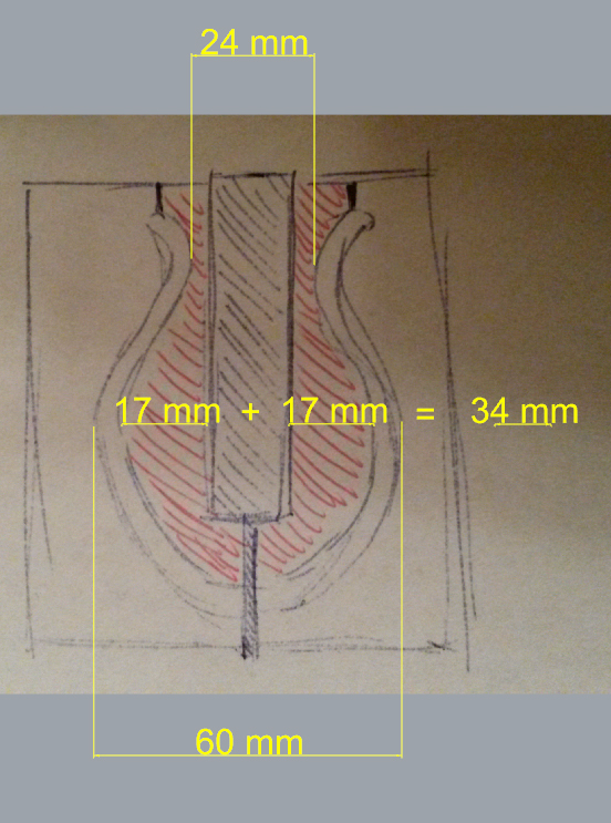

нынче когда режу резинки с жесткость 40 шор (А40) то само собой приходит на ум ваш фантастический вариант с сердечником
допустим вы его вынули ,но остается труба из силикона жёсткостью 40 шор толщиной стенки 17 мм , это даже из металла непросто вытянуть ,а вы хотите из миллиметровой восковки это сделать , запордонте но это безграмотная чушь !
неимеющяя нечего общего с реальностью .
Сообщений: 437
Голосов: 113 / 74
Незачем там с линейкой лазить
всякий раз подход решает результат , если это не вымышленная теория конечно.
поэтому (настоятельно) уж лучше полезайте с линейкой то , может чего и заполнит пробел промеж лобной и затылочной костей  .
Вижу по Вашему сообщению Вашу компетенцию в этом вопросе
такое неможет неулыбнуть  ,   видиние это ваше
:bigwink:
