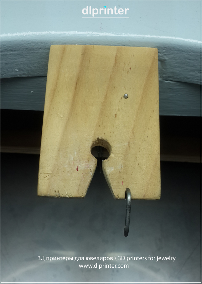

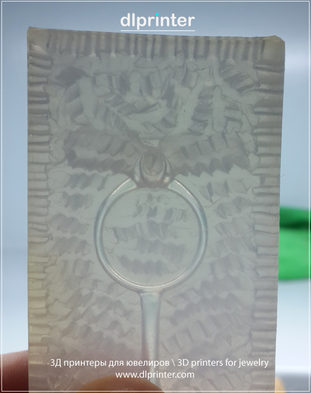

Регистрация: 20.09.2016
Сообщений: 437
Голосов: 113 / 74

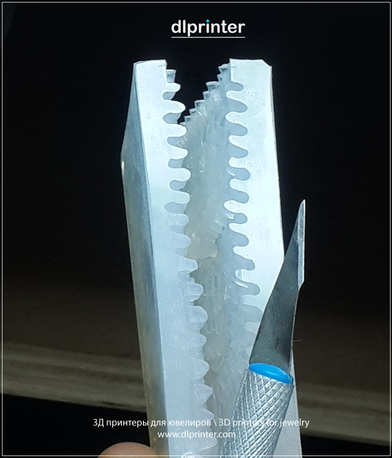

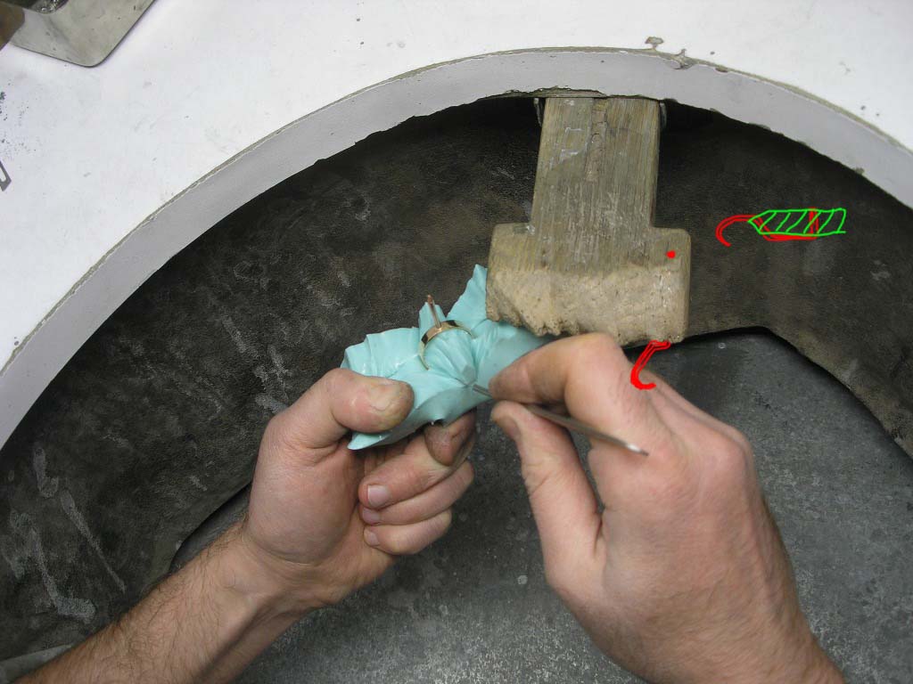

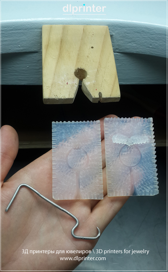

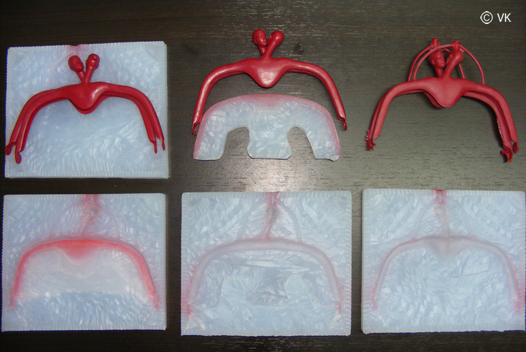

Вот еще пару селиконовых форм, матовый и прозрачный
вот можно тут посмотреть пару советов  ,
DL-2008 это я ( мой предыдущий ник на этом форуме )
http://www.jportal.ru/forum/forum15/topic15135/message278093/
тут я пририсовал  приспособу,
кстати тут на фотке тоже рез не совсем корректный
Изменено: dlprinter - 19.02.2017 18:42:03
Сообщений: 437
Голосов: 113 / 74

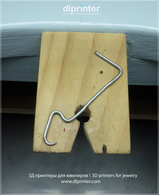

собственно  как это у меня выглядит
пс\ столов свободных пока много для воска и резинок у меня отдельный , поэтому финагель так выглядит  :)
для наглядности   резинка этого колечка
:cool:

совет  мой   из личного опыта , в  котором я порезал не одну тысячю резинок именно для ювелирки а не для чего-то еще , и скажу что под давлением действительно проще , безусадочней , и не все силиконы вакуумируются из-за высокой тягучести и короткого рабочего времени  ,
избыточное расширение впитавшегося воздуха частично выветривается через несколько часов , а оставшeeся компенсирует усадку воска переходящего из горячего расплавленного состояния в твердое .
надеюсь не нужно пояснять законы физики расширения материи при нагреве  :bigwink:

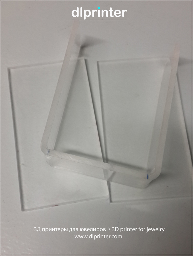

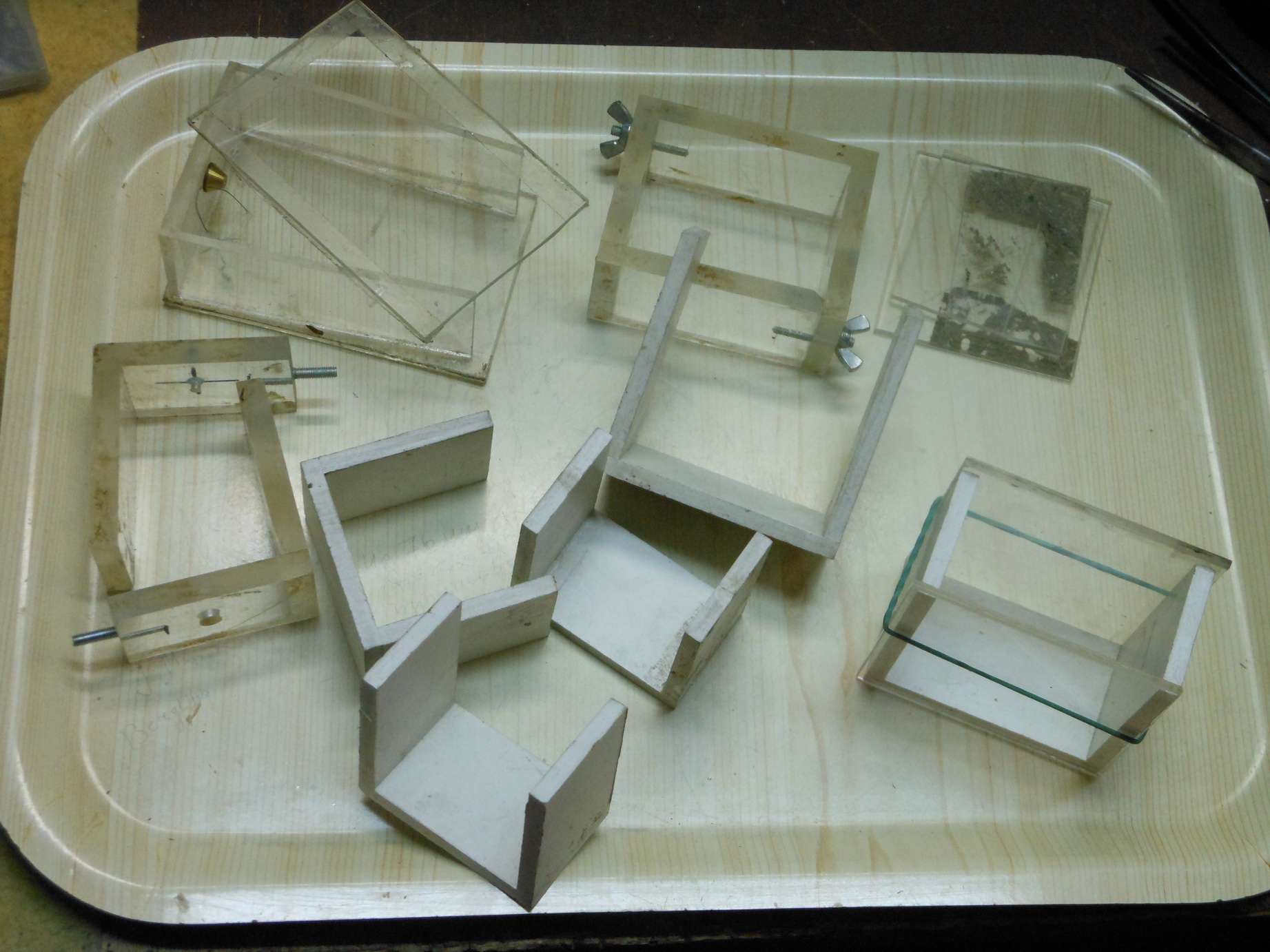

и как можно рамку самому сделать? Оргстекло найти не проблема, а вот основную часть, та что из алюминия чем можно заменить?
на счет рамок из алюминия , я их с того же акрила делаю , режешь полоску ( если псих то сам лобзиком  , если нет то заказываешь у того кто его может на пиле напилить )  ,
отмечаешь маркером ширину и длину , потом греешь в месте где маркером мазнул , и сгибаешь под 90 гр, когда остынет то со вторым углом также , потом на листе наждака повозюкaй чтоб волну убрать на углах и готова
я естестно заказываю такие весчи , причем сразу и на долго  :cool:

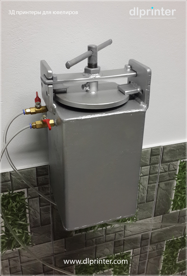

Я про лоджимек спросил что бы резину с избыточным давлением запечь. Там ручкой накачать мне кажется не получится три бара
У меня приятель пользуется таким инжектором для задавливания пузырей, говорит что доволен результатом.

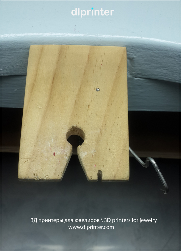

- Фото резинок; Обратите внимание на большую модел, его длина 70мм, и я делал модел с отвертствием. Вроде смешно, но сами видите модел длинный и соответстенно будет трудно заливатсья воском, просто во время инжектировании на сквозной конец ставлю тряпочку и пальцем придерживаю, и даю возможность чуть-чуть вылится воск и восковка получается хорошо без воздушных пузырей.
очень красиво разрезано!

(Georg333 19.02.2017 15:51:49) Вот еще пару селиконовых форм, матовый и прозрачный
Спасибо за ссылку, надо почитать. А такая приблуда у меня есть. Только чуть по другом выглядит
