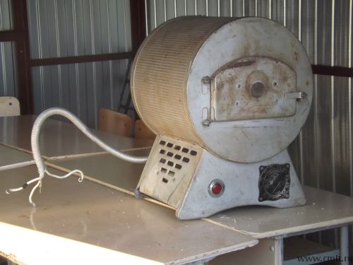

Здесь получается инерция печи... когда контроллер обучаешь, ставишь температуру, он несколько раз прогоняет туда-сюда в режиме обучения и очень не плохо потом держит заданную. А вот если просто (тупо) ставлю допустим на туже температуру - но без обучения контроллера, он изначально уже завышает температуру   ан 50-70 градусов (наверно инерция печи) и потом то ниже на 10-20 градусов, то выше на 20-30. Видно что нагрев окончен, гаснет лампа в контроллере, но в печи она продолжает повышаться.

SlaffPro,
Что бы добиться более плавной температуры в печах с высокой тепловой инерцией нужно подбирать подходящий закон управления, если контроллер этого позволяет.
Столкнулся с этим при установке контроллера в инжектор. Пока температура успевала дойти до термоэлемента, находящегося внутри воска внешний нагреватель успевал перегреться на 15-20  градусов.
В итоге температура колебалась в пределах 15 градусов.
Проблему решил подбором интегрального коэффициэнта закона управления. Контроллер это позволял.
В итоге колебания не стали превосходить 1 градуса.
Возможно что вам следует сделать что то подобное или ограничить скорость роста температуры если контроллер это позволяет.
Что бы добиться более плавной температуры в печах с высокой тепловой инерцией нужно ограничить мощность печи (от избыточной до достаточной), убрать нинафиг ненужный чехол с термопары, выбрать термопару потоньше, прислонить термопару к стенке муфеля...
Или применить терморегулятор с ПИДом, или отказаться от полок в пользу медленного (не быстрее 2 градусов в минуту) нагрева
Вот только зачем, если и так все хорошо?
Или так плохо?

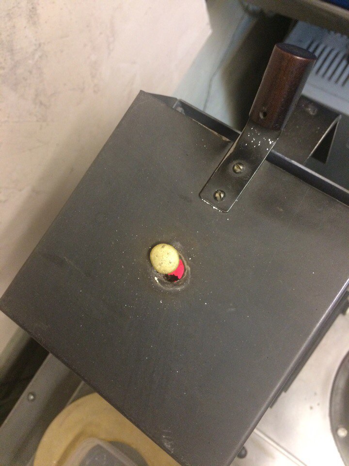

термопара очень тонкая, и да.. она на равном расстоянии от стен-потолка и пола камеры находится, возможно это сильно влияет. Но что есть, то есть. её мне никак не переместить, она маленькая сама по себе и стоит в готовом отверстии в тыльной части печки.
Потом просто нагреть до например 845 градусов, подержать пару часов и можно лить?

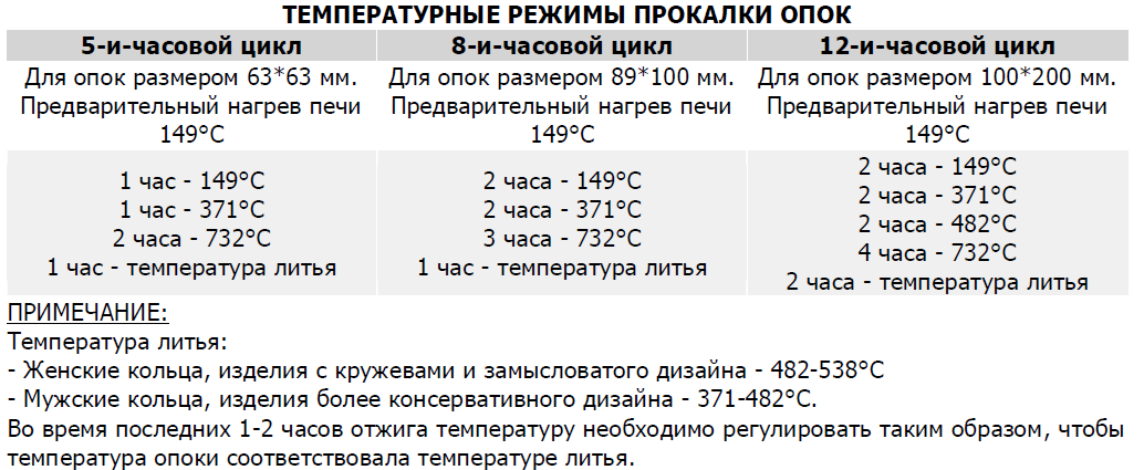

SlaffPro, помню в стареньких темках про литье и прокалку упоминание о скорости нагрева опоки.  :bestbook:  в 5ти часовом варианте точно больше градусов в минуту, чем советовали.   5-6гр/мин. многовато. Могут появиться неожиданности....
глянул наверх в сообщениях Баззл как раз пишет не более двух град./мин.

... или отказаться от полок в пользу медленного (не быстрее 2 градусов в минуту) нагрева
Лично я пришёл к "усреднённому" варианту:
Переход между полками "медленный" (играясь мощностью, скважностью и учитывая гистерезис в 2 градуса:) :) :) , 3.7-6 С/мин), затем выдержка полки по технологической карте.
Так называемый 5-и часовой цикл, правда, превращается в 7-часовой. Ну да ладно, 2 часа особой роли не играют :).

Это как? медленный переход? печка у меня или включена или выключена, другого не дано...
Регистрация: 27.01.2016
Сообщений: 1458
Голосов: 244 / 3
SlaffPro,
Большинство современных контроллеров температуры умеют делать медленный переход.
Читайте ПИД- регулирование. :)
В этом смысла нету, если есть полки. Меду ними скорость набора температуры может быть такая, на какую способна печь.

Svetly,

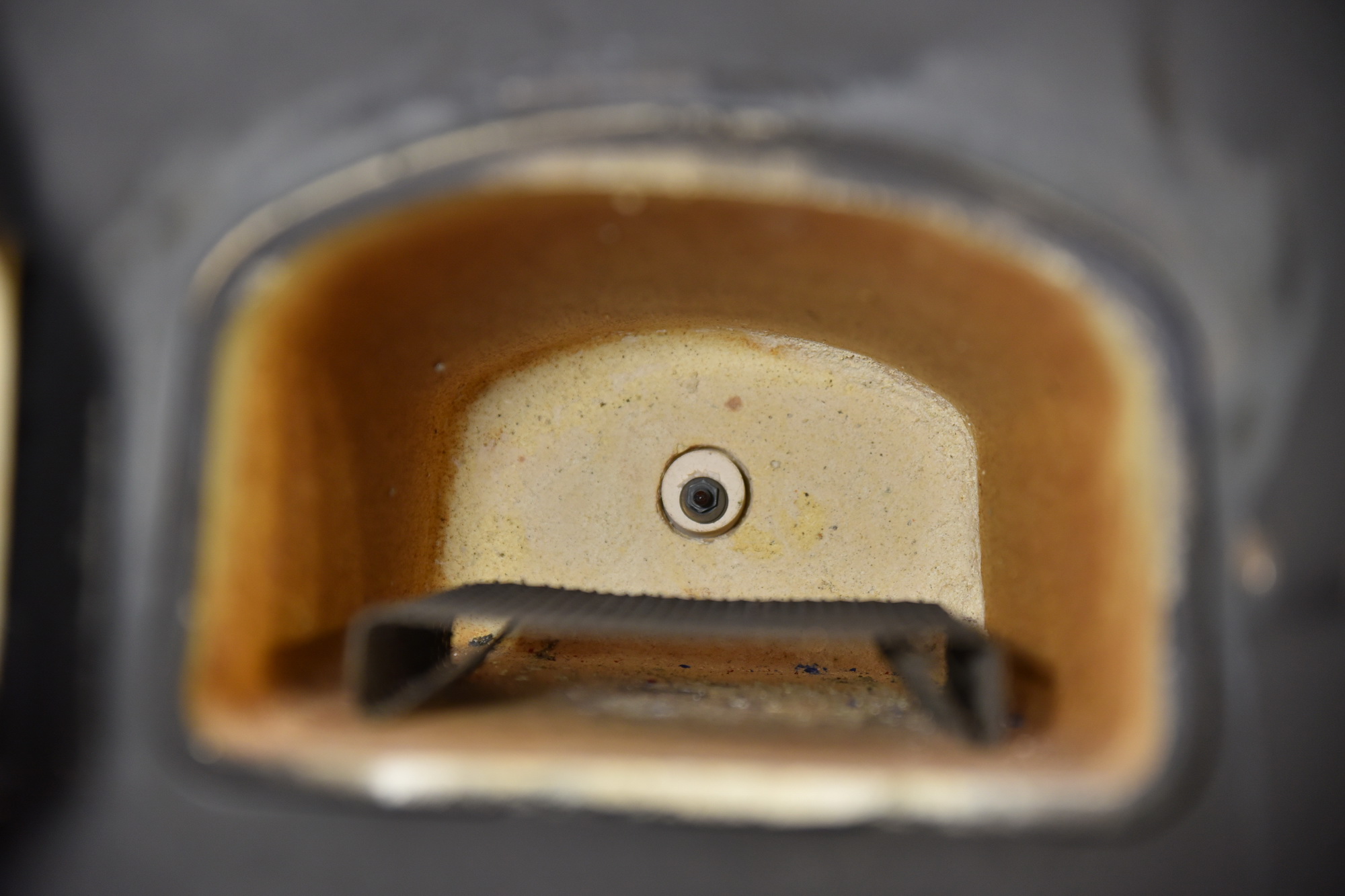

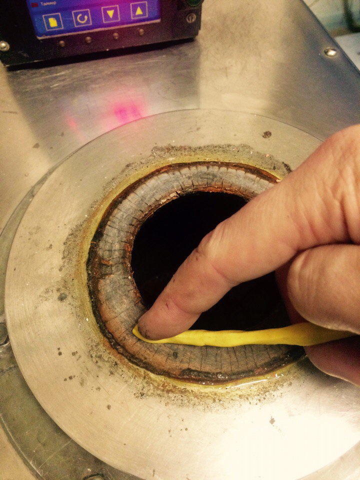

я только что снял все эти потроха с печки!!! :biggrin2:  :biggrin2:  :biggrin2:
Вот как расположена термопара.
Сообщений: 1458
Голосов: 244 / 3
SlaffPro,
Ну вот! Весь плавный разгон снят.  :argue:
