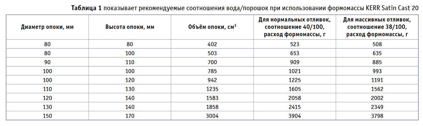

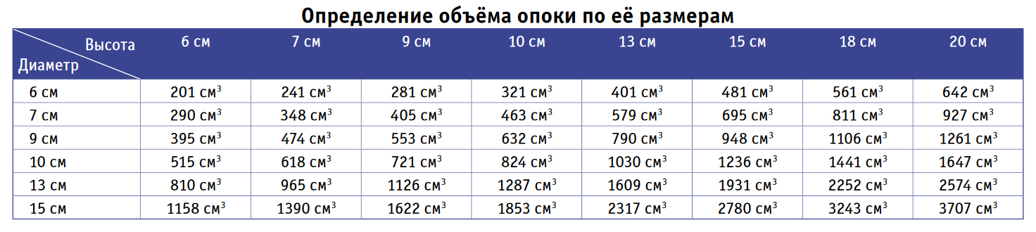

уважаемые ювелиры, подскажите пожалуйста, как рассчитать количество формомассы
KERR SATIN CAST 20  для определенного объема опоки?

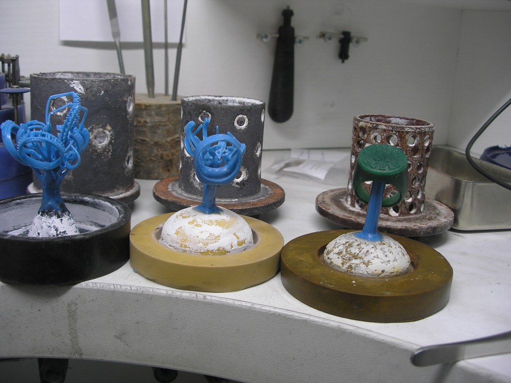

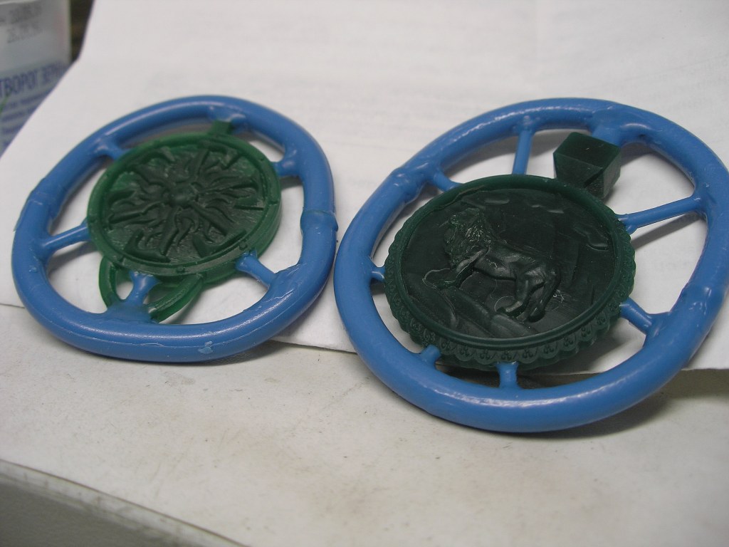

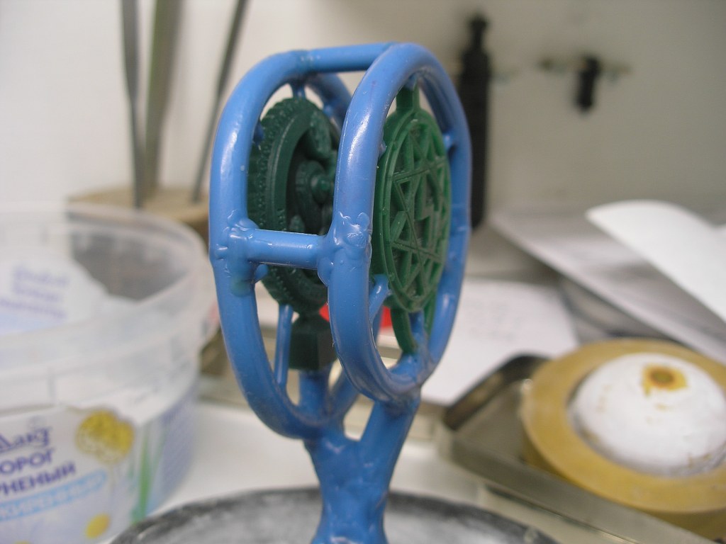

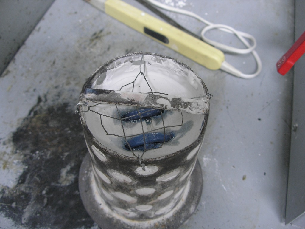

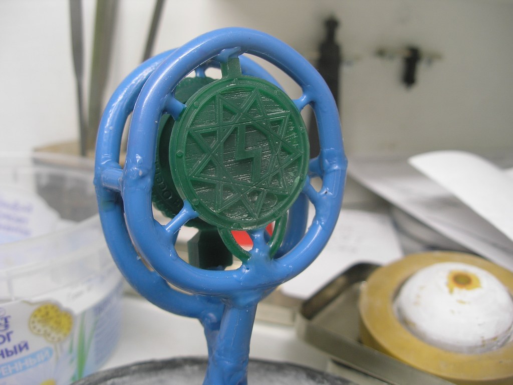

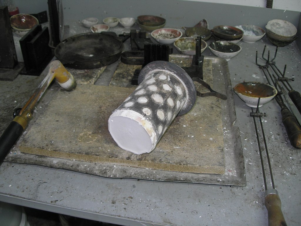

Попросил коллега срочно отлить пару очень важных и дорогих для него восковок из серебра. У нас хоть город и большой 500 тысяч, но с 3Д глухомань, всё пока в зачаточном состоянии. Восковки прислали из России. Соорудил вот такую конструкцию
Самый толстый кулон в сечении 9 мм, масса отливки 250 грамм.
Как всегда сделал всё не по инструкции - вода из под крана, цикл прокалки экстремальный. Но видимо день был не мой - верх опоки оторвало до закругления прибыли-литника( пожадничал фм, сэкономил 50 грамм), разбил вакуумный колпак, потерял ключи от мастерской. Что делать?
Изменено: Вячеслав С. - 15.12.2016 22:57:20

Опоку наверное в печь чтоб не остыла пока думать будем. А большой кусок вырвало?
если дырки нет....... то может в направлении подумать ? . цемент с нигролом смешать .......... чтоб плотная формовочная земля получилась , насыпать в кружку на дне с таким расчетом , чтоб опоку через прокладку притянуло и дно оперлось о землю ........ и лить ........ земля поддержит дно........ А ? хз ситуация мммддда.. сочувствую.......
Изменено: Сергей Вальтман - 16.12.2016 06:00:40
ну там на месте ямы в опоке , на дне кружки кучку сделать ....... даже не знаю ...боязно запороть.....
Примерно сантиметр толщиной.
В том то и дело, что дырка приличная есть. Уже замутил по другому. Вечером посмотрим, что получится.

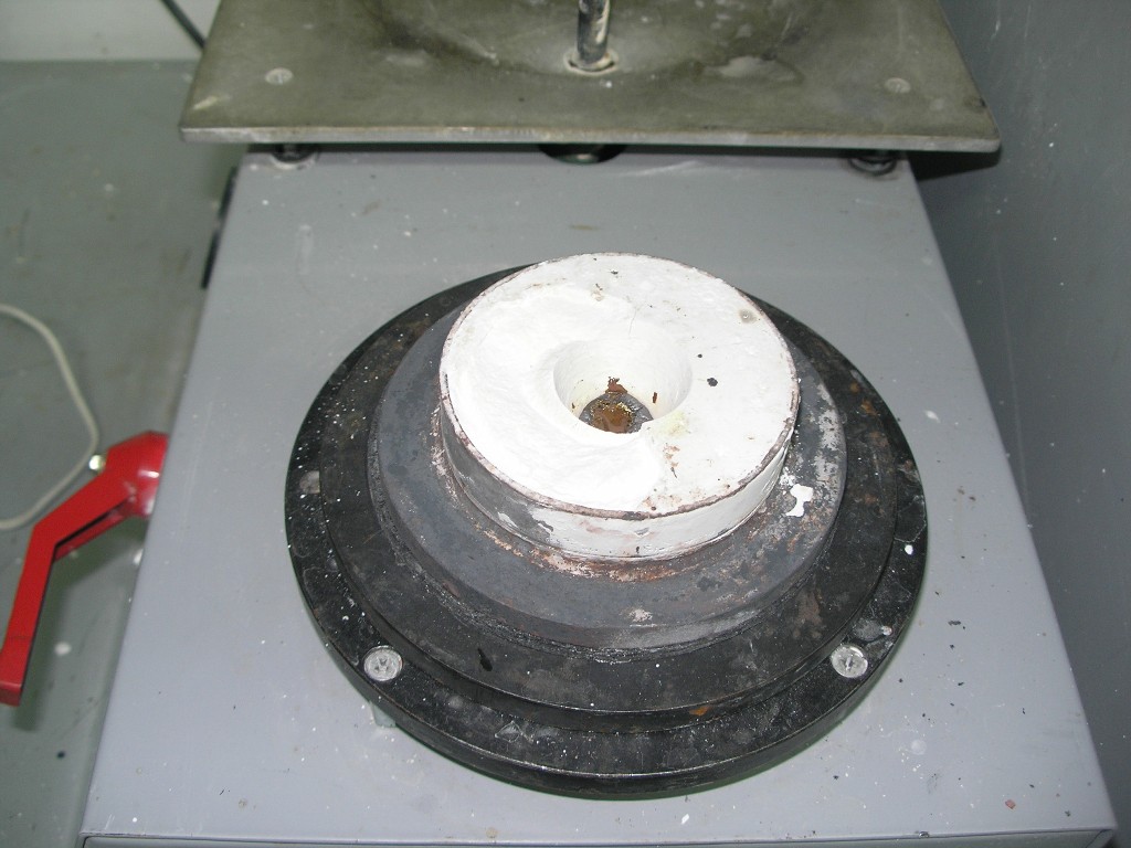

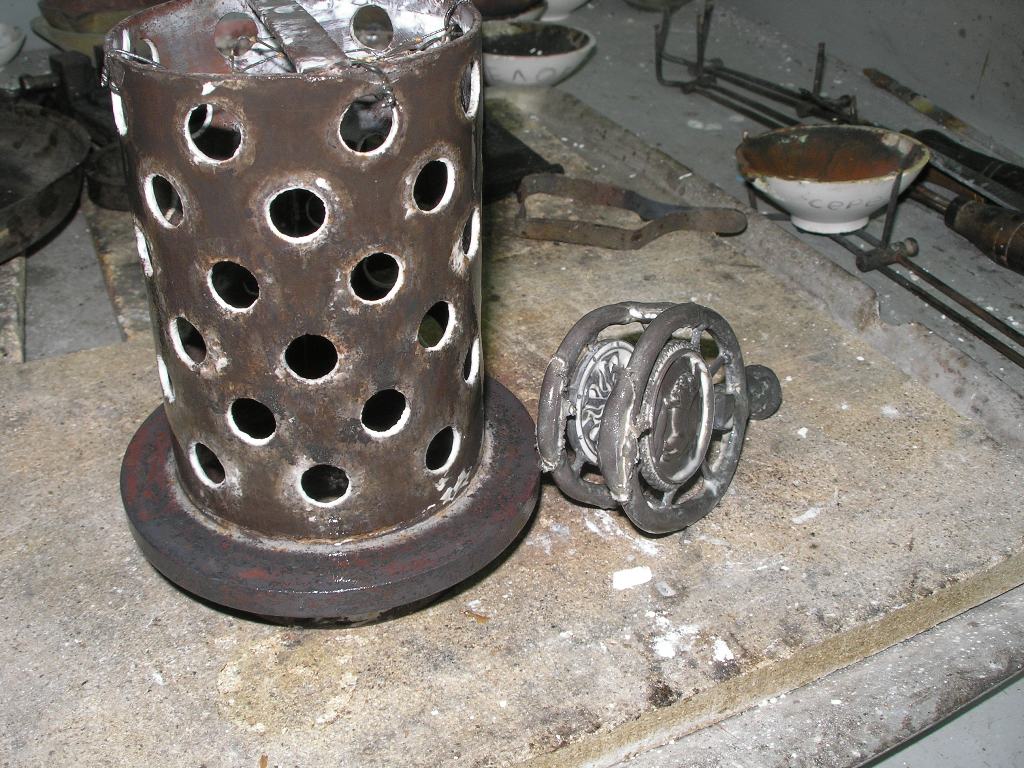

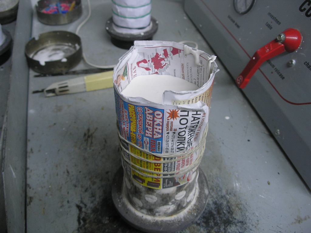

Поступил следующим образом. Температура опоки была 300 градусов, поэтому дальнейшего растрескивания при остывании можно было не опасаться. Подостыла и в образовавшиеся отверстия вставил литники. В опоке соорудил каркас из сетки и вязальной проволоки
Залил 250 грамм фм. Замес вакуумировал(наверное это лишнее), с опокой не вакуумировал.

Вообще-то ФМ надо заливать по самую перекладину, ну вы наверное и сами знаете. Перекладина держит. А ваш вариант "лечения" думаю неплохой. Должно получится.
Для массивных изделий да. Для обычных достаточно 5, ну 10 миллиметров от восковки до верха заливки.

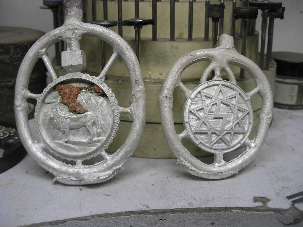

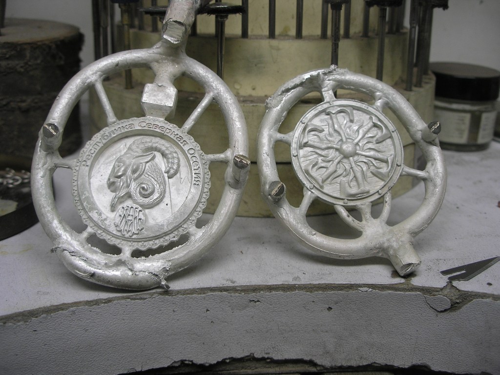

Как ни странно, но всё получилось. А ведь сразу после пробоя думал размыть и почистить опоку. Вывод: никогда не сдавайся.
Вытопил и прокали всё по новой, отлил
Температура опоки 250 градусов
Коричневая субстанция на отливке это не дефект, это при отжиге в муфеле прилип кусочек доски для пайки и борная кислота. Не было времени толком отбелить заказчик торопил.
