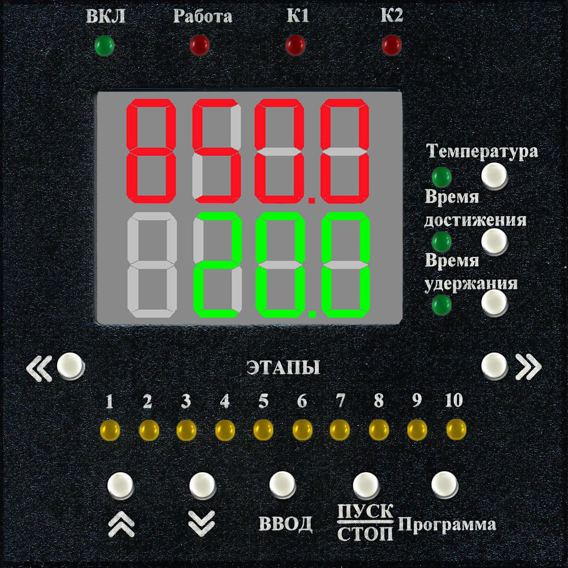

Greno4ka,
Контроллер-программатор Mиконт 10/10  . Мы  ставим  его  на   наши   печи  "Митерм", например
http://www.jeweler-tool.com/miterm_27/
 В  контроллере  10  программ,  каждая  содержит  до  10  этапов (шагов,полок).  Управление  очень  простое,  при  разработке  контроллера  мы  учли  пожелания  мастеров. Вся  инструкция -  3 страницы.
http://www.jeweler-tool.com/rukovodstvo-po-rabote-s-kontrollerom-micont-1010-/
