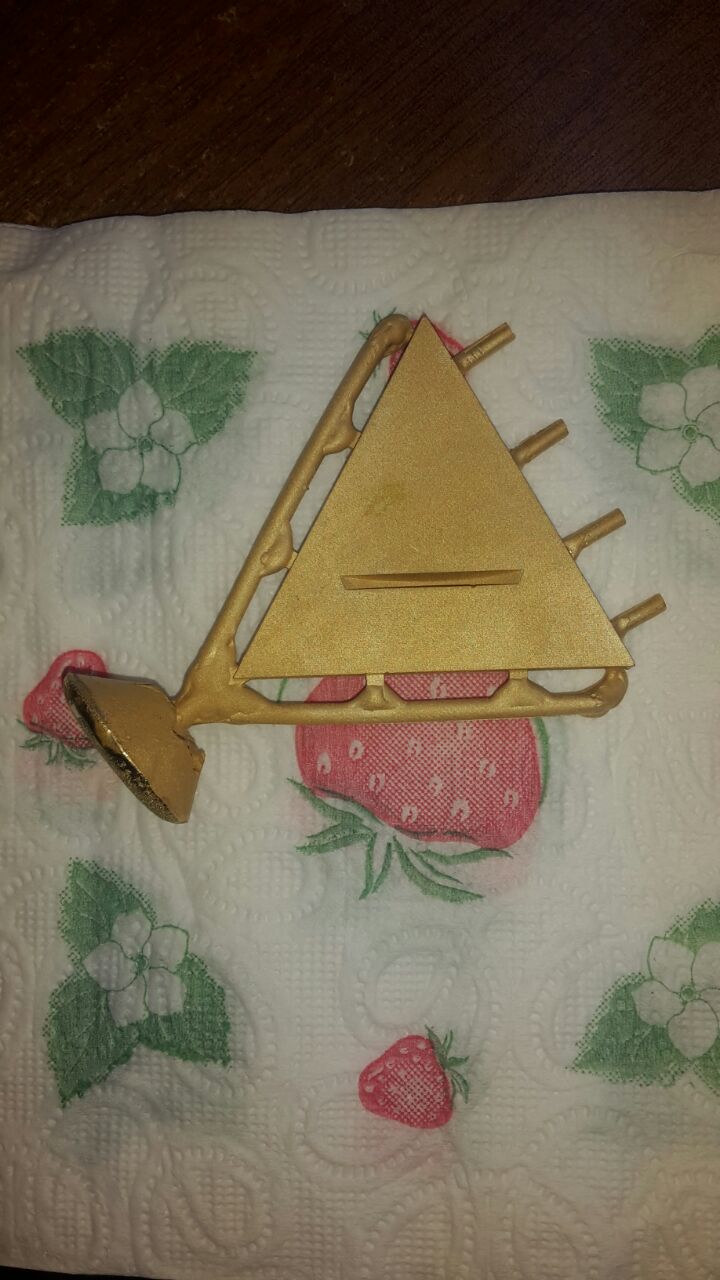

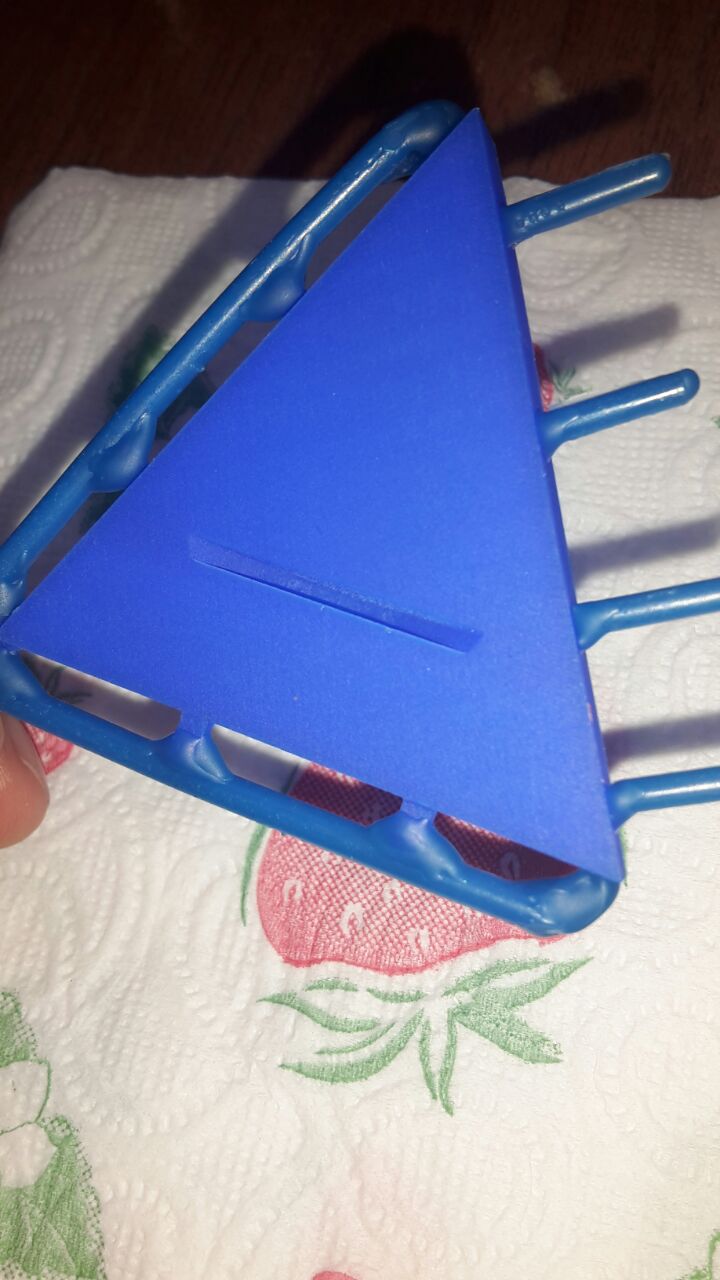

Здравствуйте,дорогие форумчане.Спасибо за советы!Извините,что поздно ответил,попал в маленькое дтп :) Вот проблемный постамент,длина примерно 4см,воск проджет спх 3500 висиджет,желтое 750(медь серебро),т опоки 600,т металла 1030,сатин каст 20,38 на 100,прокалка та же самая.Как вы видите она полая внутри и отлилась хорошо,проблема возникает с цельным постаментом без полости внутри(фотки скоро будут).А теперь вопросы.Сергей,почему не надо начинать с полки 150 для полимера?Когда как Казанцев советовал начинать именно с этой,для плавного выхода воска.Какие советуете полки и скорости набора температур.Правильно ли собрана литниковая система для этого постамента?Если ширина постамента будет до пол сантиметра какую литниковую систему собрать(нарисуйте пожалуйста схему и размеры)?На каких температурах лить?У нас используют самопальную чистоту,как очищать сплав,до литья в установке(отдельно в тигле горелкой) или прямо в графитовом тигле под защитном газом прямо перед литьем?Какими флюсами очищать сплав?Пока все!Заранее спасибо!!! :)

Полимер висиджет не нуждается в специальном гипсе,это обычный воск по сути.Проблема с литьем точно такой детали,но цельной.Посередине образуется большая раковина и вся деталь в порах!Поэтому нужны конкретные ответы на приведенные выше вопросы. evil_3

я бы не так стал елку делать , у вас подпитка по краям а шпала самая толстая без подпитки и даст утяжку....
во вторых такие фигни лучше параллельно какойнить стенке делать чтоб остывание равномерное было по всей плоскости  а у вас тепловой центр в середке и середина со шпалой там же .........., елку лучше параллельно стенкам моделии питатели с прибылями можно(не нарисовал) а лучше одну и температуры пониже , нарисовал тепловой центр , тобиш как температура будет распределяться и прикинте где и как у вас было .... а профессиональное оборудование ... это так ... я в кружке лью и все нормально.... обратите внимание на литники подводится в центр а на шпалу с краев , шлак не попадет и всякая фигня....
а опоку 38х100 замес лучше попробуйте поставить первую полку набор 1.5-2 часа до 220гр а дальше как обычно......и температуры литья ниже ....и раскислять .......
только надо чтоб в донышке хорошая перемычка была и не одна..................

Поэтому назвал тему конкретные советы по литью :) опять нет конкретики!огреС,при чем тут вообще гипс,если висиджет выходит из опоки без проблем? :( Сергей,можно поконкретнее?Из вашего рисунка я так понял,что к детали нужно подвести два паралельных литника и она должна быть в горизонтальном положении.Как будет выходить воск из углов детали?не маловато ли литников?понижать температуру,до каких конкретно?куда ставить подпитки и прибыли?чем раскислять?

Я бы наверное сделал бы так . Две подпитки по середине , три по углам . Шарики подпитки обязательно большего диаметра , как толщина модели ( даже наверное чуть больше , чем я нарисовал ). А связующие каналы обязательно чуть тоньше . То что это просчёты в прибыли , доказывает то , что полая деталь у Вас отлилась прилично (Потому что она тоньше каналов)  . Увеличили массу детали и Ваша дополнительная конструкция перестала работать как прибыль- она стала такой же толщины , как сама модель . Увеличьте диаметр конструкций в два раза и всё , даже при вашем варианте будет в порядке . Но с шариками , по моей прикидке уйдёт чуть по меньше метала . Каналов в 1.5 мм  вполне достаточно , что бы центробежно отлить модель такого размера . Плюс я заметил , что желательно , после прокрутки , как можно быстрее бросить в воду опоку ,и охладить . Не давать жидкому металлу бродить . Мне , при моём отливочном примитиве , это просто .  Не знаю как на машине ... наверное не так просто .
