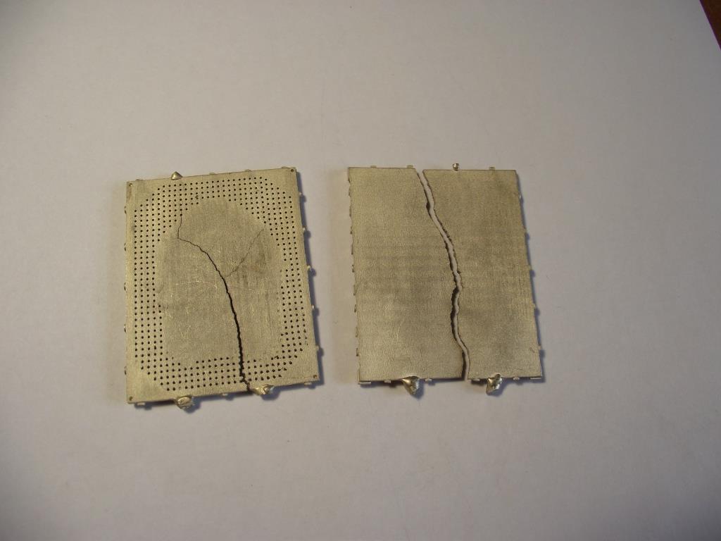

Добрый день, форумчане!

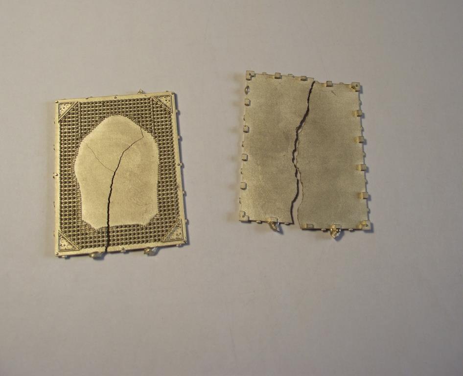

Обычно имеем дело с серьгами, кольцами, подвесками- в общем обычным набором ювелирных украшений средней весовой группы. Вчера же отливали достаточно нестандартное для себя изделие. Это была сборная крупная подвеска состоящая из трех элементов- рамки и двух плоских пластин (50*40*1,2 и 50*40*0,9). Что у нас получилось, можете увидеть на фото......
Если я правильно понимаю, все дело в неправильной постановки литников и питателей- недостаточность подпитки и усадка металла при охлаждении просто разорвали отливку. Теперь думаем дополнительно установить пару-тройку крупных литников в центр- надеюсь поможет.
Может у вас есть какой-нить опыт в литье подобных изделий и соображения на сей счет. Буду рад любым комментариям и советам.
Дополнительная информация: использовался модельный воск Ferris, все лилось в белом золоте 585 пробы, металл был приготовлен из банковской чистоты.

рано размыли или недогрели металл.
Литников достаточно.

лигатура, какая и через какое время размыли, и вес каждого элемента

платонов павел,
использовали белую лигатуру Legor WD-481CW
вес каждого элемента порядка 20гр, размыли примерно через минуту после заливки
Регистрация: 04.01.2013
Сообщений: 1434
Голосов: 452 / 6
Мне кажется в этом и есть ошибка. Белое золото размывать рано не надо, будет рвать и отламывать отливки. Минут 15  опоке надо остыть.

минута - очень мало
Регистрация: 08.09.2013
Сообщений: 76
Голосов: 26 / 0
Володя, Володя,
Абсолютно правильно. Белое нельзя сразу  через минуту размывать. Необходимо остужать опоку, иначе  оно так себя и ведёт если отливка тонковатая.  Оно как стекло хрупкое ломается. Его и отжигать не так как красное нужно. Я в спирте обычно отжигаю.

присоединяюсь к трем вышеизложенным сообщениям- время размывки для такого веса не менее 9 минут, если остужать дольше 12- будет слишком твердое и масса с трудом удалится
