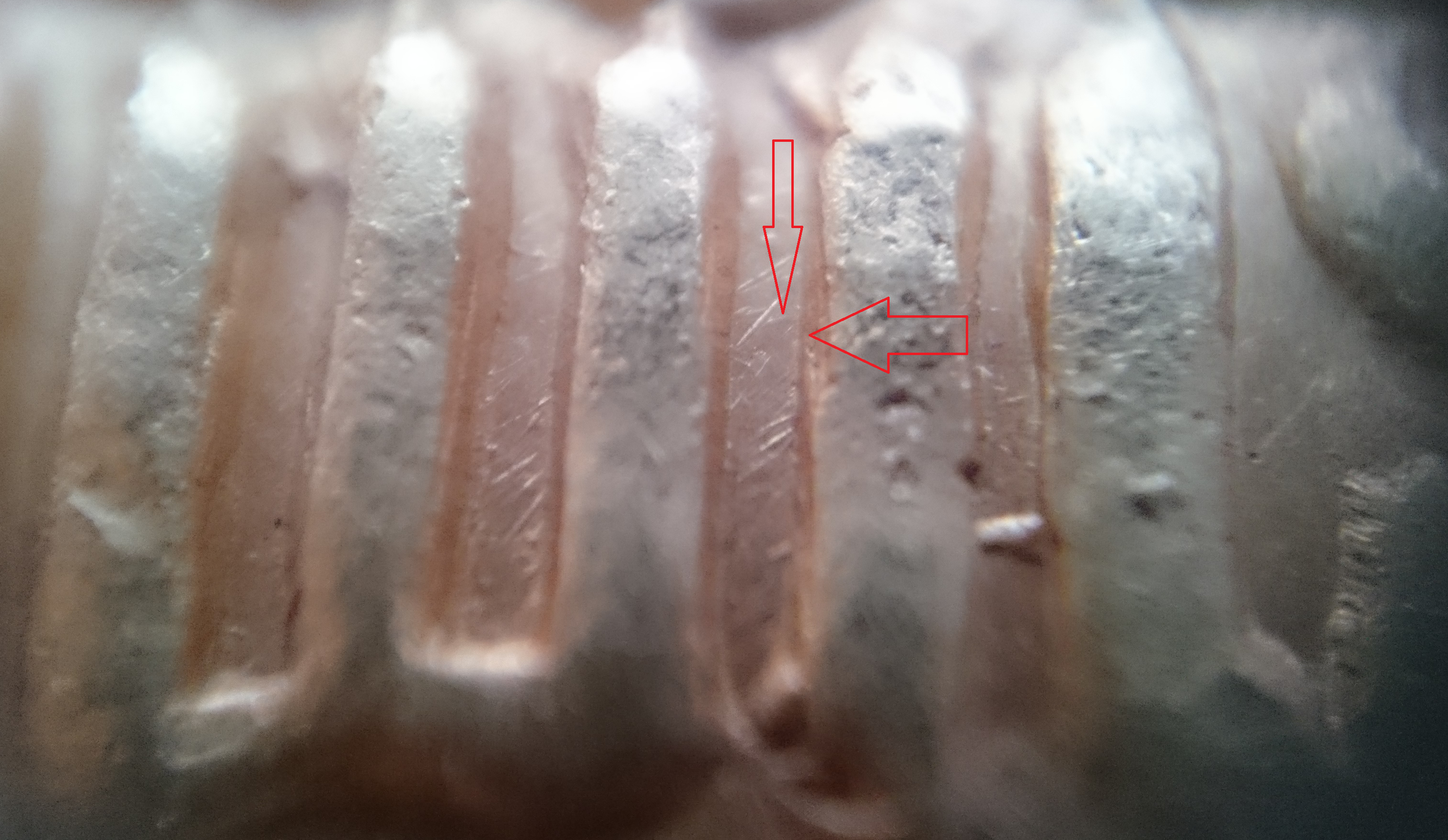

Добрый день.
Помогите пожалуйста определить, это литье или штамповка?
Материал: золото 900 пробы.
PS
Заранее извиняюсь за качество фото, делал их на "самодельный микроскоп" из лазерной указки и мобилы.

а можно 2-3 довода, почему литье, а не плохая штамповка с длительной и не аккуратной эксплуатацией?

AlexCu,
по этим фото нельзя сказать что это то или иное а гадать можно долго .
как варианты на фото не видно никаких раковинок есть нечто похожие на грязь.
так как это монетка что бы разобраться лучше сравнить с оригиналом на предмет усадки параметров .
потом проверить звон способом продува литье имеет болие глухой звон нежили штамповка .
так же если поле на монете гладкое то это все что угодно но не литье .
на фото мало что видно .

AlexCu,
вообще надо в живую видеть для определения так как на второй фото есть признаки котороые нужно рассмотреть детально и с общим полем

granto,
Я предполагаю что это литье,Я же написал,там же поры видно и брак после литья- шарики типа зернушек кривые на рисунке,думаю после штамповки такого не бывает :trubka:

AlexCu,
посмотрите видео на 0.20 секунд и это же место под микроскоп стерео если это шарик то это литье .

AlexCu,
пойдем простым путем штамповка не возможна с рельефом отрицательно 90* градусов так как при наклоне рельефа просто не смогут оторвать монетку от матрицы .
значит ищем углы меньше 90* градусов .
таким признаком как минимум шарик так как шарик невозможно отштамповать на плоскости .
оталось дождаться ответа владельца действительно там шарик или .
а вот грубые следа на буквах это вполне нормально для этой монетки .
Регистрация: 15.12.2015
Сообщений: 17
granto, спасибо!
Но неужели больше не к чему придраться? Кроме этого шарика?
Пришлось опять собирать "микроскоп" и фоткать этот участок... это не шарик, но появились какието белые волоски... понятия не имею что это

AlexCu,
волоски вообще не при чем . Ея бы в живую увидеть .
Если поле матовое что можно отнести к литью но так же к многократному отжигу и отбеливанию .
Есть ли где на монетке блестящие поле под буквами?
В чем характерность ни одним способом нельзя добиться блеска на углу от поля к букве . Так буква будет отличпться от поля а угол поля будет изначально в том виде после штамповки .
Если найдете такое место да даже оно есть у вас на фото но уверенно сказать не могу фото искажает .
так же обратите внимание на сами буквы они в раковинах и рваные очень похоже на литье но по ним литье нельзя определять так как это просто недоштампованные места плоскости букв а значит просто раковинки заготовки перед штамповкой . а вот поле вам раскажет больше .

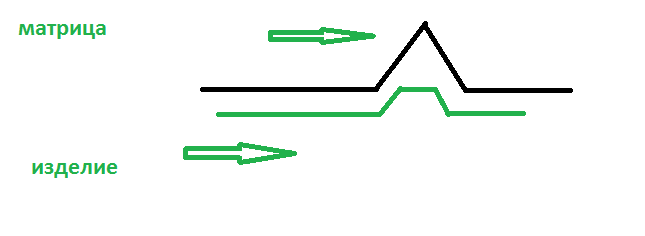

AlexCu,
маленькая схема
Сообщений: 17
сложный вопрос... она вся блестящая... не думал что так сложно сказать, литье или нет.
Буквы довольно "рваные" при увеличении, но поле на котором они расположены, очень гладкое и если хорошо очистить от грязи, наверно будет блестящее.
Похожую "рваность" нашел вот на таком фото (похожая монета), но я раковин не вижу (нашел фото с настоящими раковинами)
