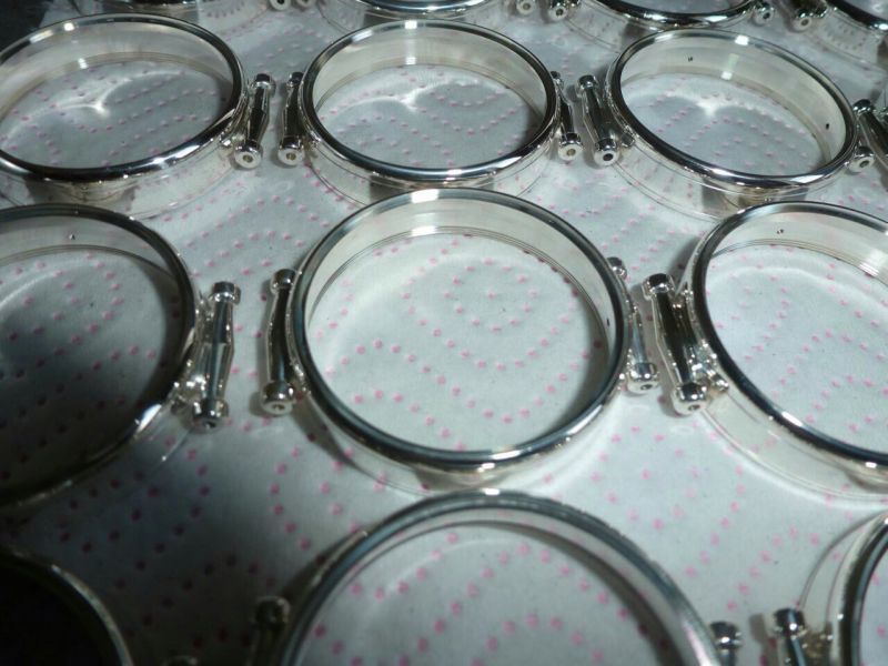

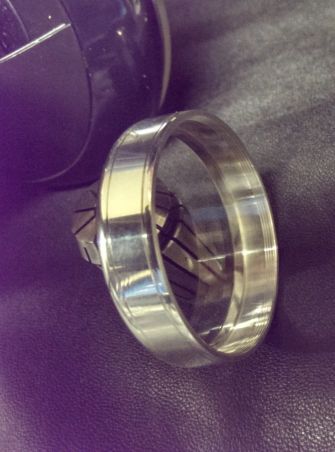

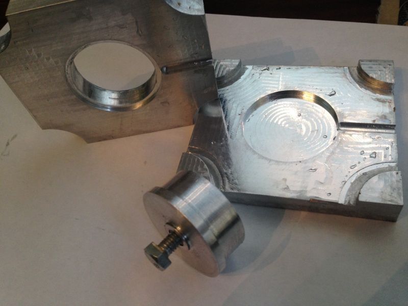

Человек прислал фото и говорит что так можно лить часовые корпуса из серебра.  Фото формы и готовой детали прилагается. Говорит что внешняя форма из эбена выточена. Что то я ни чего из этого не понял.  :blush2:
Может на самом деле так можно лить?
Форма
Отливка
Готовый продукт

На форму для задней крышки похожа первая железка.
Как то стрёмно лить в деревяшку, всяко , и влага, и смолы присутствуют, стало быть при нагреве - полезут наружу, да и век то какой на дворе. А вот в кокиль - это даааа, но я бы предпочёл чугунинку.

Ну не знаю конечно, может я и не прав но все это больше похоже на форму под пресс !
Ну да, обжимная пресс форма здесь прокатила бы, наверное как лучший вариант, но это походу не то, похоже на ляминь, да и литник....
shirik,
Нет, это форма под литьё, две половинки и центр собирают в пакет, через литник загоняют металл, после с помощью винта вынимают центр и располовинив форму вынимают отливку. Вопрос в том, насколько качественной будет отливка, так как литник короткий, будет  низкое давление металла, да и форма металлическая, будет быстро охлаждать заливаемый металл.

у меня изложница аллюминиевая, нормально работает
скорее всего это под пластавтомат железка - загоняют туда полиэтилен под нехилым давлением и льют по лвм в гипсовые формомассы
металлическую отливку из такого кокиля достать будет затруднительно, даже если ее не порвет при усадке
По моему, необходимо обратиться за разъяснения  к изготовителю. Или попробовать залить серебро в нечто подобное, если получится вопросы отпадут сами собой.

Часовые корпуса вроде уже давно на обрабатывающих центрах делают. Литьем качественной детали таких габаритов из серебра не получить. Ну или будет кустарщина - отлили, полдня обрабатываем, потом поры паяем и получаем заваленные углы и отсутствие симметрии.
"Яшма Время" насколько я знаю делают корпуса для своих часов штамповкой.
