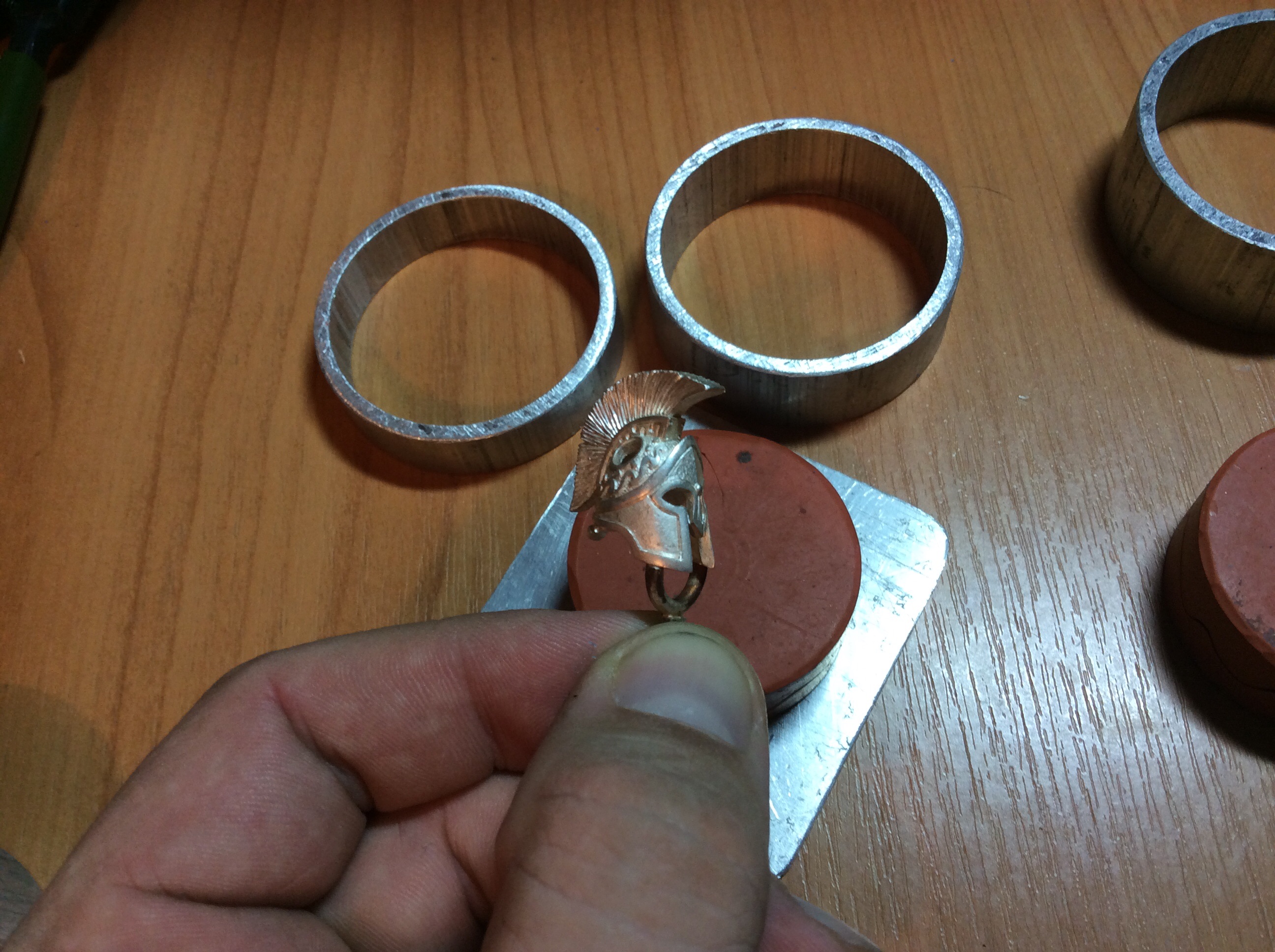

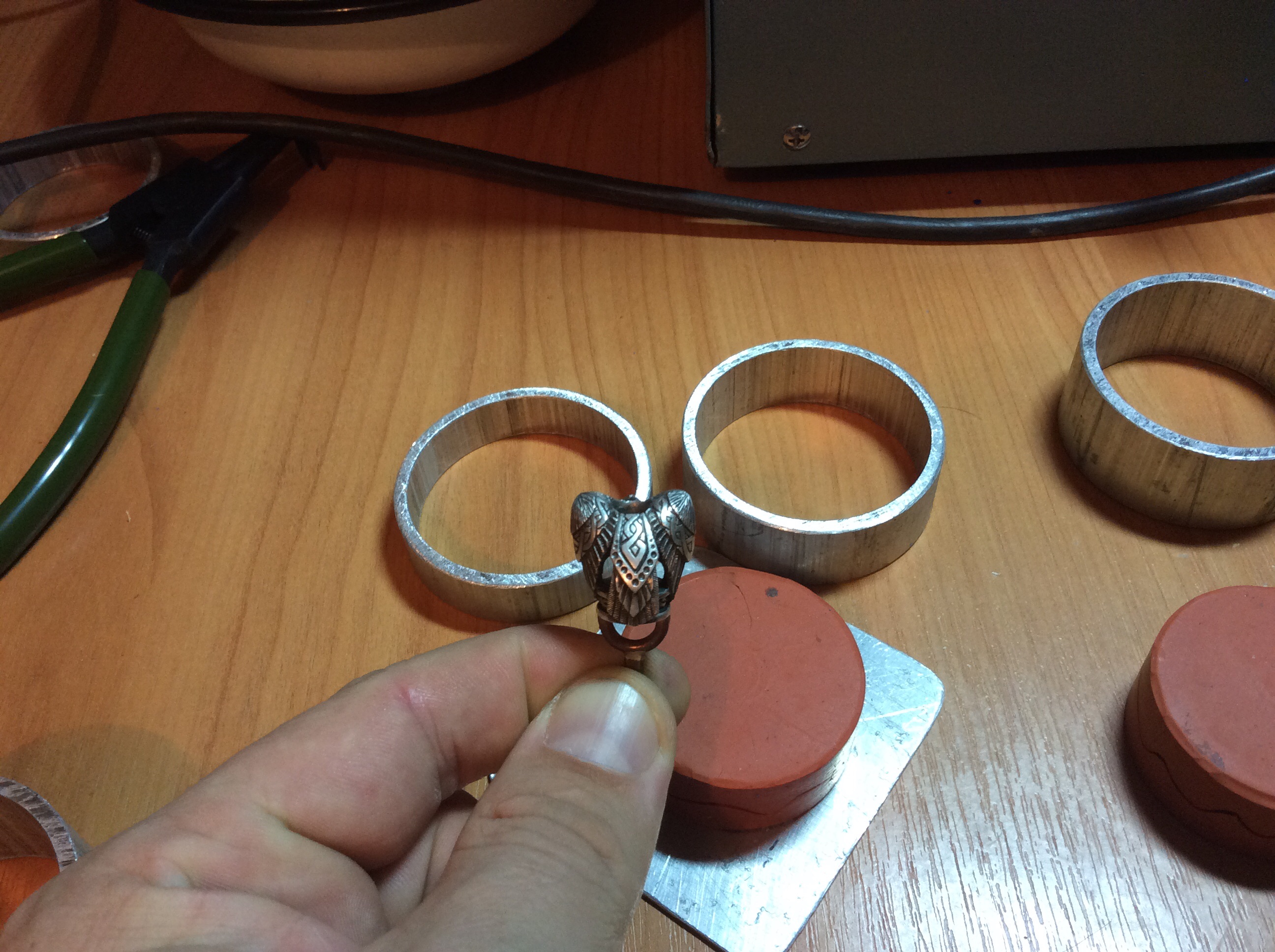

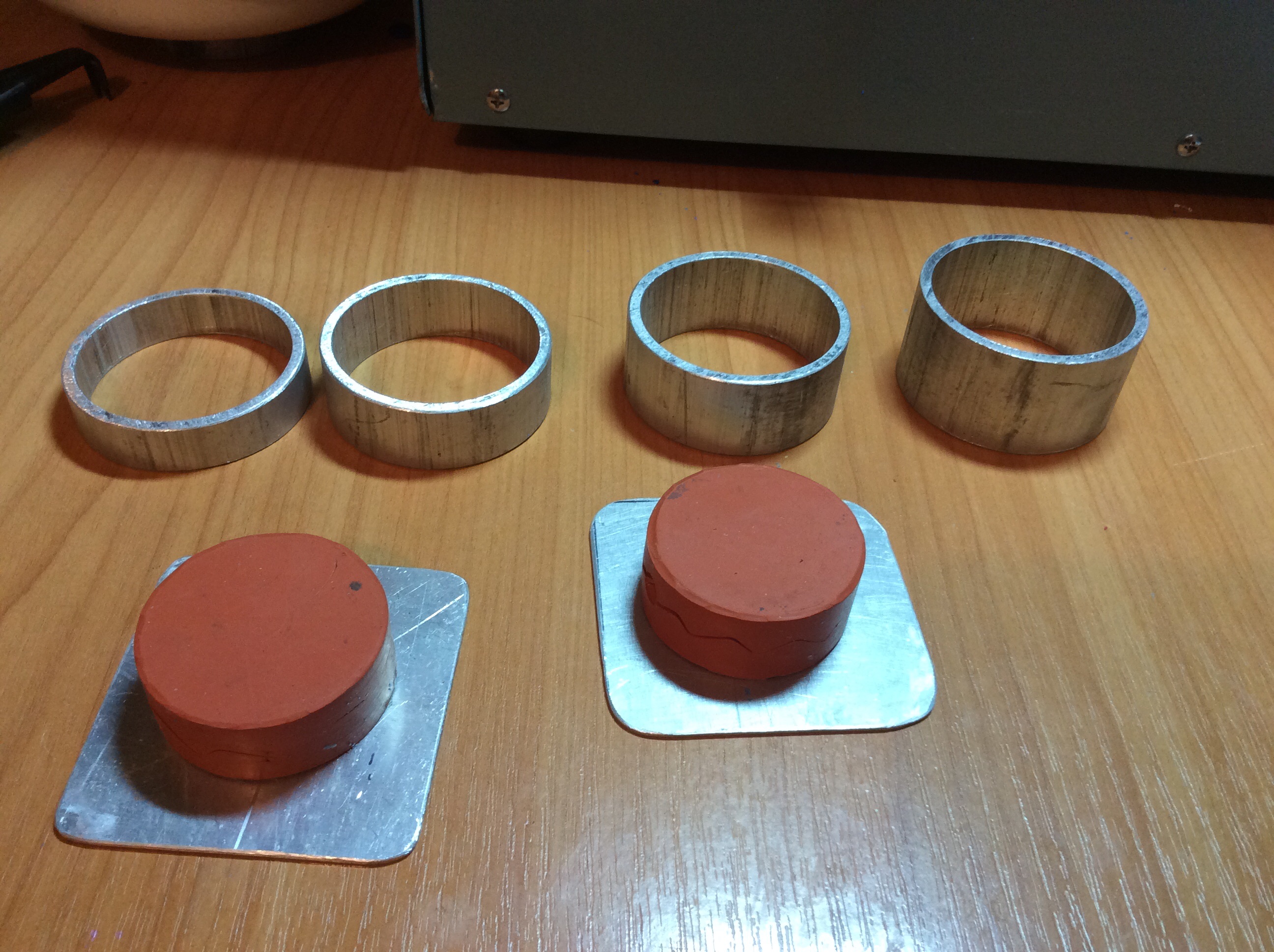

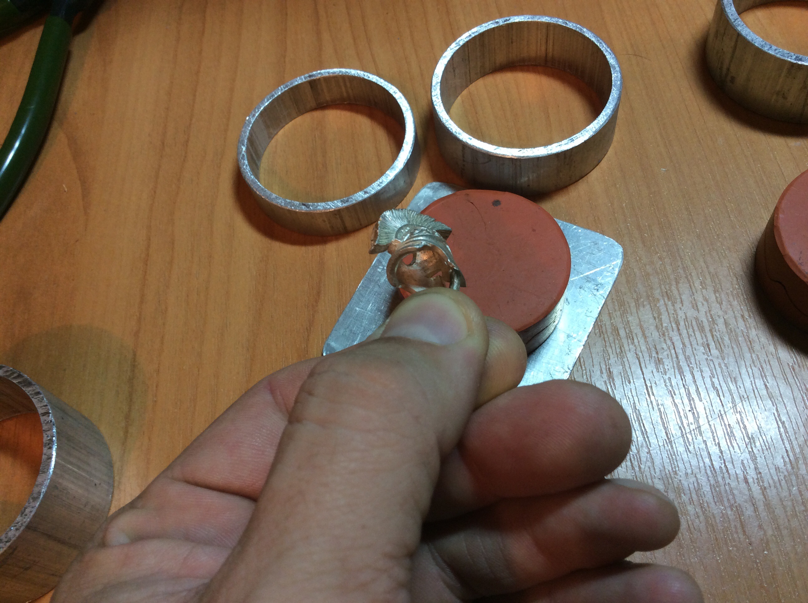

Всем привет. Я кстати тоже заморачивался какую форму для запекания резины приобрести. Сначала решил обратиться к токарю и выточить из толстого листа алюминия форму, но когда пришёл к другу и увидел у него кучу резинок круглой формы, понял что все гораздо проще. В итоге взяв на приемке металлолома кусок алюминиевой трубы нарезал пятачки разной длинны ( для того чтоб играть толщиной стенок) от сантиметра до трёх ( ну все опять же зависит от геометрической формы итогового изделия) и соответственно отрезал пару пластин листового алюминия для крышек сверху и с низу. Итог опять же, на мой взгляд, в экономии резины т к на углы прямоугольника больше резины уходит...
Kartter,
Сильно-то не экономь резину. Если расстояние от края рамки до модели будет слишком мало, то в этом месте будет выдавливать и деформировать резинку при впрыске воска. Отсюда кривые восковки, облой и куча лишнего времени на исправление этих восковок.
Я же и нарезал разной толщины чтоб Стенки потолще были при большей или меньшей модели.
Изменено: Kartter - 18.01.2016 19:04:08
Kartter,
Я про боковые стенки писал. Сверху, снизу ты пластинкой прижимаешь. Там никуда не денется. А вот сбоку может давануть.

Сейчас собираюсь делать одну из первых резинок. Изделия на мой взгляд не простые.
