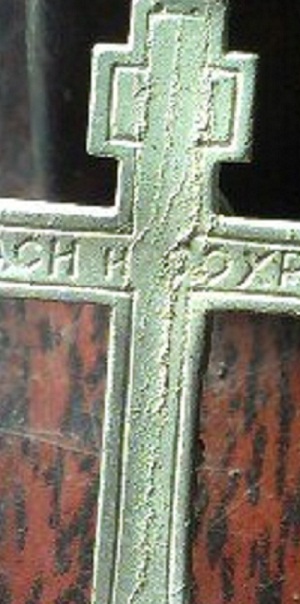

не могу избавится от облоев на изделиях подскажите что делать?
Изменено: ARTEMKA905 - 28.09.2014 19:51:41
только на стороне обращенной к заливочной воронке, противоположная сторона всегда получается без таких косяков.
не выдержан рекомендованный испытательной лабораторией производителя цикл прокалки
чота этот рекомендованный цикл такой избирательный?
с одной стороны выдержан, а с другой, получается, не выдержан?
это странно и требует пояснений.............

Все равно после всех обсуждений так и осталось невыясненным, как и чем образованы эти следы не крестиках. Внешний вид их говорит не о растрескивании формы, а скорее о вымывании частичек с поверхности гипса. Тоже иногда сталкиваюсь с подобным явлением. У кого нибудь есть идеи, как именно это происходит?
Возможно плохо проомешана формомасса и проверьте печь, не исключено что на верхней полке температура выше чем надо.

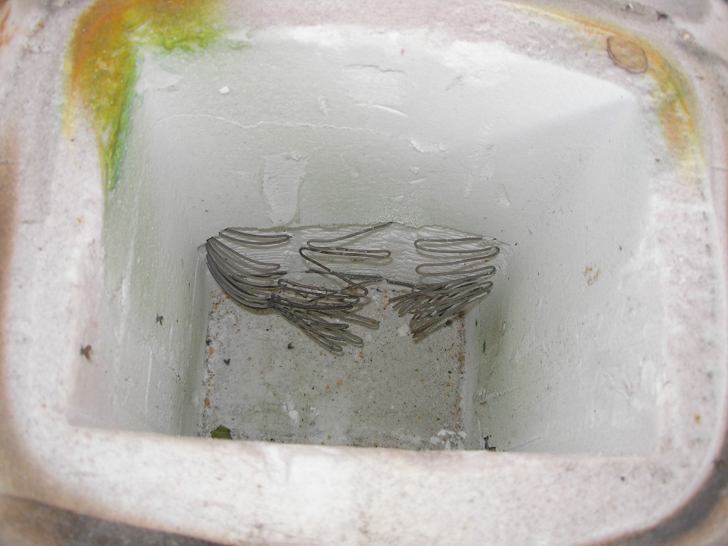

Суть в чем вытапливаю и прокаливаю все в одной печи ЮВИН ФОРТ-10, у меня нет поддона общего, а использую баночки на которые опоки встают своими фланцами и до дна баночки остаётся место куда стекает воск. После того как воск вытекает на указанных ранее полках я достаю опоки с баночками, все что вытекало в утиль, а опоки ставлю воронкой вверх. Не знаю как у кого но у меня нет сто процентного вытекания воска. Просто визуально видно что из воронки идёт пар и воск больше не вытекает. А вот то что какая то часть воска впиталась в формомассу это видно. Печь с принудительной вентиляцией. Вытащил опоки, аккуратно поставил их на кирпичь, а затем обратно их в печь воронкой вверх. Вся процедура думаю занимает не более минуты, не засекал. И стоят они там в током виде прокаливаются. Что из этого положительного для меня, нету колоссальной кони, второе все что там горит внутри из остатков воска в виде дыма поднимается вверх в печи, и третье я наверное много читаю , все что переводим и издаем по нескольку раз плюс, другая литература не наша. Да и здесь на форуме писалось про то что происходит с опокой во время прокалки научно популярным языком, да и живое общение ни кто не отменял.

Есть теория, что при вытапливании опоки в печке  дыркой вниз всё равно не весь воск вытекает не зависимо от сбора ёлки, системы литников и цикла прокалки. Опыты показывают, что воск впитывается в фм во всех направлениях и даже в верх. А за тем благополучно ( или нет в зависимости от цикла прокалки)  выгорает. Интуиция подсказывает, что дыркой в верх выгорает лучше (а может это суеверие?). Когда опока прокаливается дыркой вниз, то процесс горения не виден и это успокаивает(а может зря?). Есть теория, что при вытапливании воска паром, его (воска) вытапливается значительно больше, чем просто в печке, вода, пропитывающая фм не даёт воску проникать в глубь, но всё равно не весь вытекает. Оставшийся то же может гореть при дальнейшей прокалке и это может быть видно, если опока стоит дыркой в верх. Но при вытопке паром могут быть свои минусы.
Регистрация: 03.05.2006
Сообщений: 1348
Голосов: 78 / 11
Всегда ставлю дыркой вниз и до литья. Знаю некоторые переворачивают потом дыркой вверх.  Но нет смысла, я не увидел, в качестве
Изменено: Kostya - 16.02.2015 23:20:12
Бывали ранее случаи когда торопился и не выдерживал опоки на верхней полке, после отливки гипс был серого цвета, если выдержать часик, то это серое выгорает и гипс приобретает белый цвет. Это и говорит о том, что весь воск выгорел. А как при этом поставишь опоку, по моему роли не играет.
Регистрация: 29.08.2011
Откуда: Пятигорск
Сообщений: 1040
Голосов: 72 / 6
вверх или вниз разница толька в одном если вниз то печь работает дольше если к верху то горит муфель печи здесь уже была тема от человека который сжог экпс 50 вставляя опоки вверх литником . У меня на дне муфеля стоит поддон нержавейки . поддон стоит на керамике . опоки ставлю на куски керамики литниками вниз и так чтоб не загораживало заливочное отверстие поэтому есть пространство между горловиной и дном поддона . воск в таком варианте просто вытекает из опоки 50% остальной прокаливаеться циклом а тот что вытек сгорает на поддоне . теперь  разница литника к верху . горит воск а перед этим вступает в реакцию на потолок муфеля далее горит муфель пропитанный воском сама камера и печь снаружи имеет следы сгорания итог поломка печи или сгоревшие спирали . стоит заметить это касаеться больших опок и больших обьемов воска в опоке . если пользуетесь малыми опоками там действительно нет разницы как вертеть. Еще один плюс литника к низу это не возможность попадания посторонних частиц как от муфеля или керамики стенок или других частиц которые потом выявляються как раковины .
