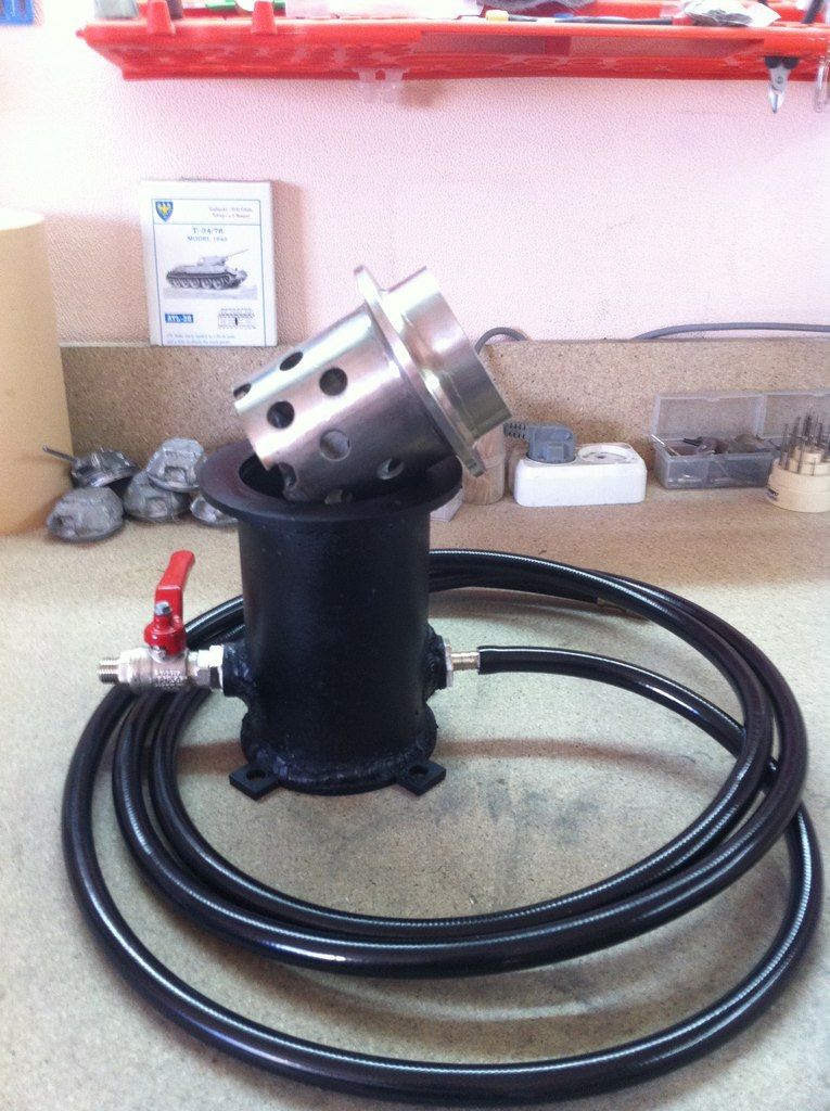

Давно увлекаюсь литьем и вот задался строительством вакуумной лейки. Все компоненты куплены осталось только соорудить вакуумный стакан, много читал по этой теме на форуме. На ютубе подсмотрел идейку вот такого стакана см фото. (на форумах подобного не встречал). Из плюсов вижу нет необходимости в перфорированных опоках и прокладках под них, их минусов постоянно необходимо мазать герметиком.  Если кто реализовала подобную схему прошу дать совет на сколько она эфективна.

перфорированные опоки лучше

Форум читал ))) Меня больше интересует конструкция самого стакана с пазами, может где продается уже готовый хотя похоже это самоделка
с пазами дуристика какая-то, как и с методом плавки! значит форум не читал...

огреС,
Вот я не понимаю, зачем усложнять? Сдесь чем проще тем лучше. Неужели опоки будут сотка в сотку в диаметре, в эти пазы потом попробуй поставь точно. Мое мнение -БРЕД!
А я в Россию, домой хочу...
эта система исключает перфорированную опоку, а это минус
никакие концентрические проточки в этом фланце не нужны - они ничего не дают, только мусор собирают...
гладкая плоская (в пределах пары-тройки соток) шайба и фланец опоки, проточенный токаркой....и никаких герметиков не надо - присосет, как мама не горюй

Спасибо за советы. Все же решил делать как у всех с перфораций. На эту идею вышел по тому что лью обычно по 1 штуке изделия, думал так проще будет при небольшом объеме.  А по поводу бреда видел видео как мужик льет в кость моллюска а потом получившуюся отливку напильником ровняет))) вот это бред

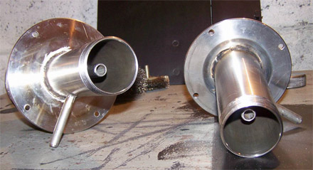

По поводу стакана. Так как на первом фото я очень не рекомендовал бы делать. И дело даже не в проточках, хотя и они будут создавать проблемы, если формомассы нальёшь чуть больше, чем нужно.
Всё дело в том, что в случае пробоя, металл закозлится в трубе и создаст большой гемор по его извлечению.
Надо делать с сифоном (кажется так называется).
Это стол сверху. Слева- для неперфорированных опок, справа- для перфорированных.
Стол снизу.
Устройство сифона. При пробое отвернул крышку, вытряхнул слиток и опять лей. А можно и не открывать, запас будет  :bigwink:
Точно!!!, у меня было в начале, такое, потом ножевкой кран трубки резал , добывал золото)))))) очень увлекает)))) чуствуеш себя старателем)))) или болваном))))

Красота и все блестит ))) Кстати какие прокладки применяете между опокой и стаканом ?  В своих краях пока только герметик  нашел

прокладки, в общем, традиционные, здесь рассмотренные. Паронит, красная резина. А главное- блестит не для красоты, а чтобы зазоры минимальные. По большому счёту могу вообще без прокладки :fegh: , но лутше с ею.

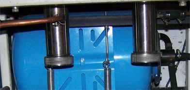

А я не стал изобретать велосипед ... ИМХО вакуум со всех сторон лучше чем, только снизу. На фото шланг старый, уже заменил на более толстый, он идет вакуумному ресиверу.

Ну у меня так сделанно, В тумбе насос, бензоаппарат.

места то как раз мало, видишь линейка сверху лежит, 80 см длинна
