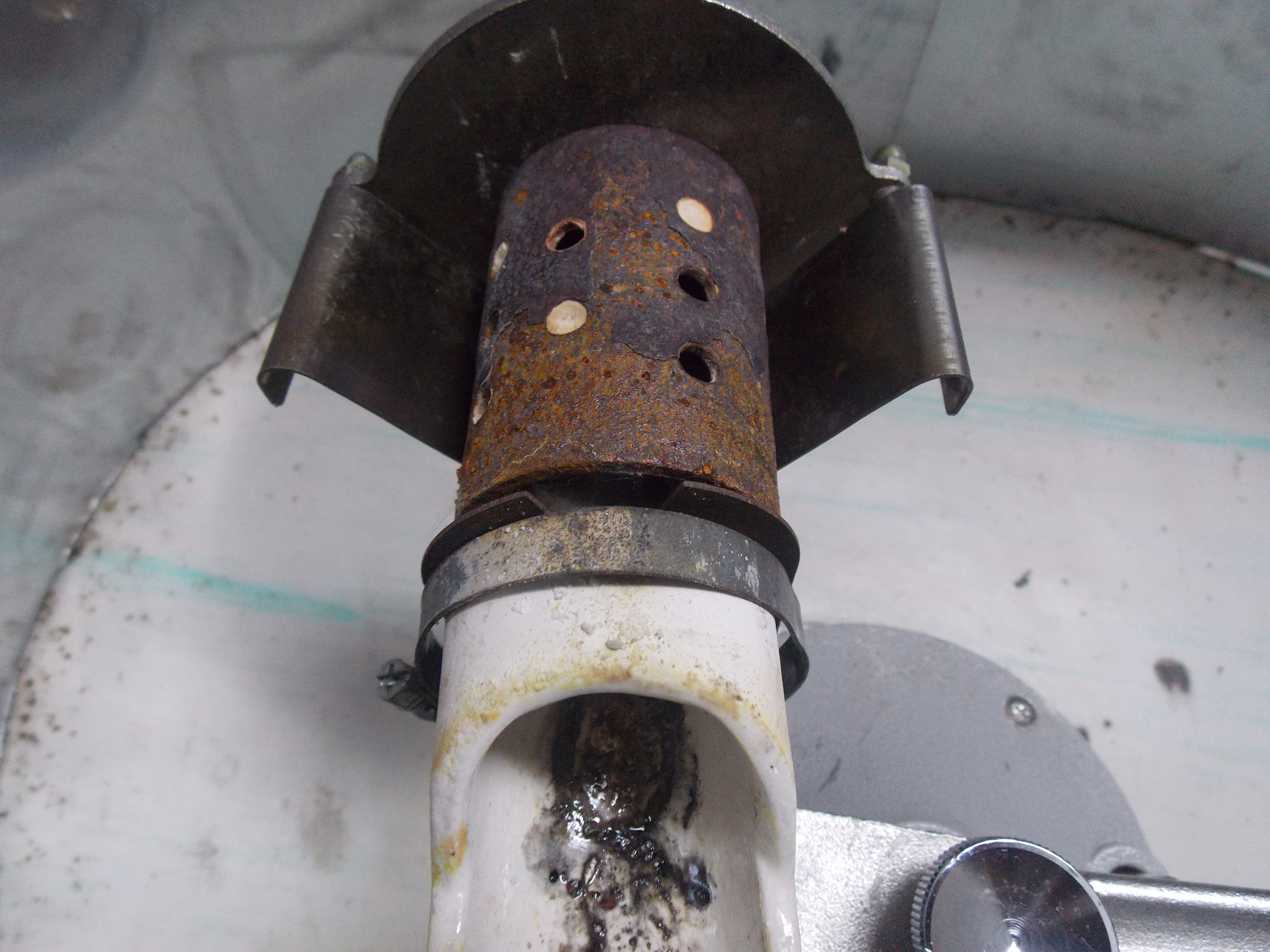

Ситуация - при литье на центробежной китайской машинке выплескивается часть металла, разливается по стенам.
Пытался сам разобраться в ситуации, менял условия литья постоянно.
Сам металл выплескивается не каждый раз, при одних и тех же условиях, опоках, одинаковом весе елки, может выплеснуть, а может и нет.
Как лью: воск цвета морской волны, формомасса - не знаю какая (брал на развес), но точно знаю что пиндосовская; муфель - самодельный, 6 кирпичей, температуру внутри не знаю, но вроде прокаливает,калю - ок. 6 часов; затем достаю, ставлю в машинку, кидаю металл, плавлю, отпускаю; горелка - китайская af3-6, пишет, что должна достигать 1600 гр.; башмаки из пластелина, но ровные;елки - 8-20 грамм серебра; лью разное, в основном завешки и швензы, но бывает и кольца, и перстни
Пробовал менять: тигли (ставил и керровский, и какие-то левые); размер елки, сыпал больше, меньше металла, лил из свежака, несвежака, посыпал бурой, селитрой, менял высоту башмака, толщину ствола елки, НИЧЕГО НЕ ПОМОГАЕТ!!!

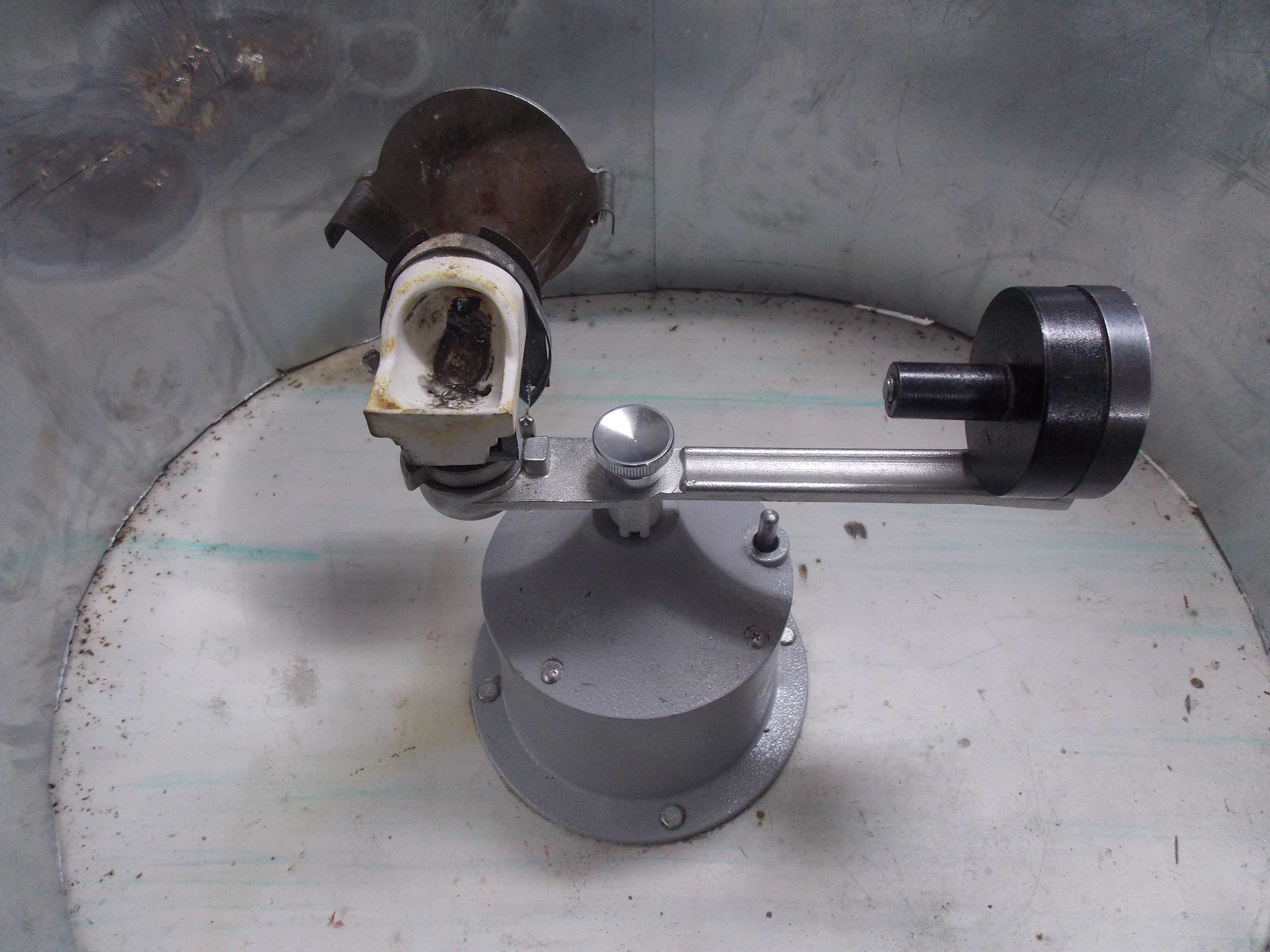

Для лучшей конкретики  выложите хотя бы фото вашей мащинки, а лучше видео запуска. Большая вероятность резкого запуска. Не понятно как расположена апока. Залив прямо или на коромысле. От конструкции литейки зависит и её работа.

что значит "прямой башмак" ???
у него должен быть полусферический, параболический или конусный выступ в который ставится  столб ёлки, и в который, соответственно входит носик опоки при начале разливки!
сфотографируйте всё что можете и выкладывайте...

Слишком крутое колено 90*, измените на 75*-80*. А если достаточно оборотв, резкий старт, то угол можно вообще исключить, но есть вероятность разбрызга через край тигля. В общем поиграйте с угло при помощи серебра и кружки, настройте угол. Если есть возможность отрегулируйте обороты. Уменьшите зазор между опокой и тиглем.

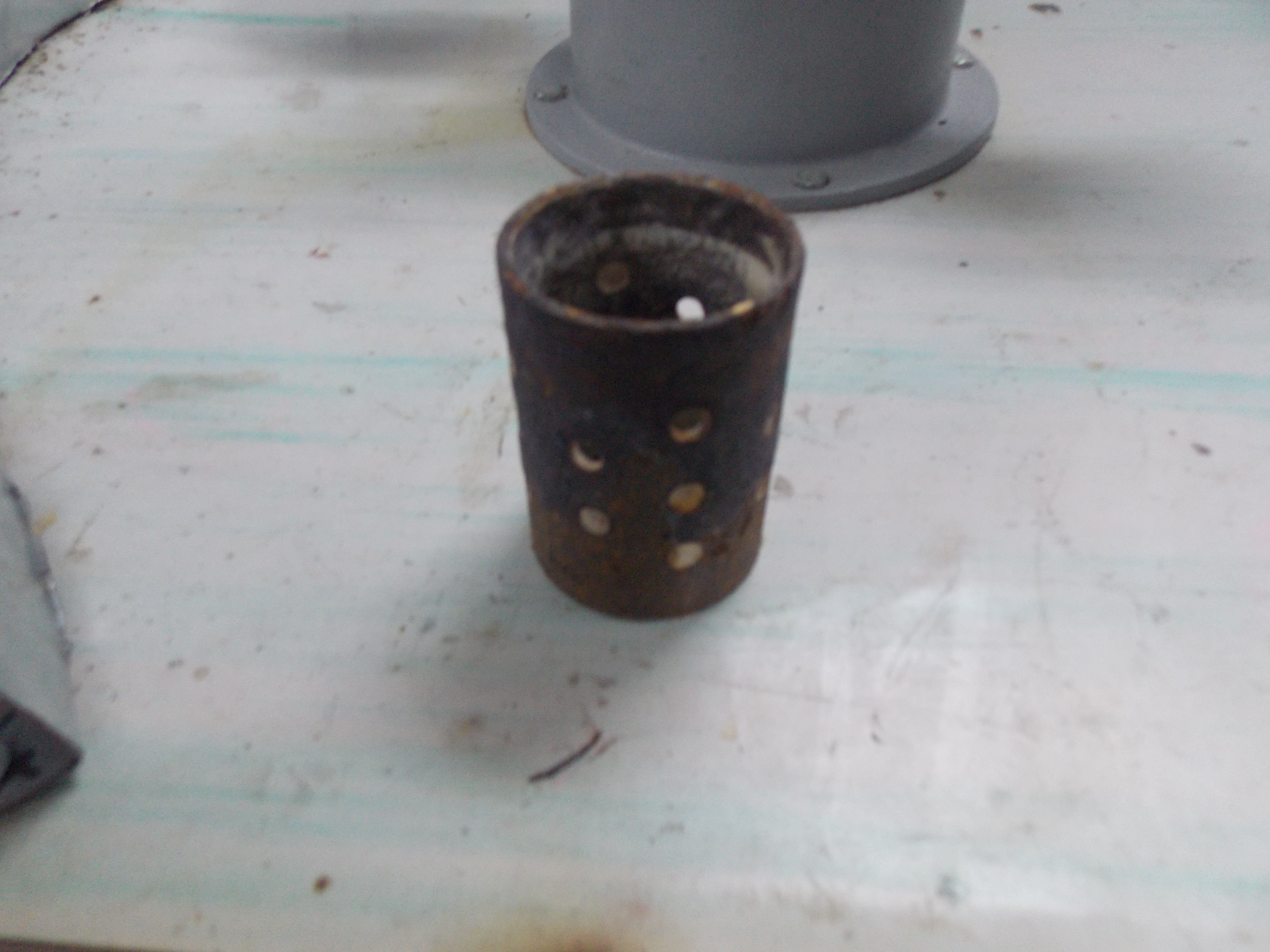

Разбрызгивание идет от того что не плотно тигель с опокой стоит. больше там нечему разбрызгивать если колено так стоит. Еще может быть что вы не натягиваете пружину как надо и нет резкого толчка. И еще - установка не должна прыгаь а должна крепко сидеть на станине. И мой совет- не используйте перфорированую опоку на центробеге.

Пробовал на центробежке лить ,тоже самое было ,из за того что масса рычага с опокой имеет массу очень сильно отличающуюся от массы металла соответственно и инерция покоя у рычага с опокой и металла разная ,металл раньше опоки начинает двигаться в  радиальном направлении и выплескивается в вашем случае через левый бортик . К этому выводу пришел ,развернув и зафиксировав рычаг в одной оси вместе с опокой ,затем измазаный краской шарик от подшипника имитировал металл и показал траекторию ,можете повторить или просто каплю краски на рычаг с противовесом и след покажет направление силы. Сначала ставил ограничитель на угол не 90 а гдето 30 градусов перестало выплескивать ,а потом вообще поставил прямо 0 градусов и ок но это для керр-4 ,для вашей может отличаться масса рычага и опоки другая и пружина тоже. У пружинных ценробегов эта проблема заложена в конструкции ,так как на старте пружина выдает максимальный крутящий момент убывающий при раскручивании , вот электропривод более плавно разгоняет. Еще в,, керровской,, инструкции было писано что литниковое отверстие в опоке не должно быть меньше чем в тигле. и еще гдето читал ,что отпускать не резко как из лука а сопрововодить начало старта рукой /похоже поэтому у вас иногда есть выброс иногда нет/,но я сделал как описывал было путем.
керровская система тупая и недоделанная, там колено должно быть ровно под тиглем, чтобы расплав не выплескивался......а тут как этот угол в девяносто градусов не уменьшай, все равно ось тигля на касательную к вращению не выйдет
поэтому я "туфельку" наклонил, как на картинке и ничо больше не выплескивается
это совет плохой, с перфорацией и обжиг лучше, и пролив качественнее

выплескиваться у него должно не через борт тигля, а между тиглем и опокой.....а это значит, что старт слишком вялый, или литейный конус мал, или смещен, или производительность стояка (лежака) недостаточная, или еще что-нибудь такое
bazzl,
Согласен насчет керровских ,у вас на фото центр тигля смещен относительно оси крепления коромысла  а у керра также как и у прокрафта центр тигля получается почти на оси крепления коромысла \при больших опоках\так же как на последней фотке jart ,поэтому и плескало ,но у меня выплеск был если представить на вашей фотке через левый низкий край в углу где переход в верхний козырек,хотя маленькие опоки когда тигель смещен с опокой ближе к упору лило без проблем .
не, вот на картинке правильный вектор сил .
ну, да....это я просто начальную орбиту попытался изобразить...а результирующий вектор во времени немного отстает, поэтому там еще кориолис присутствует

та я ж не против перфорации, просто у ребят в эти дырки Метал выскакивал бывало. Они потом поменяли на кусок трубы. Их технолог обьяснил это ударной силой металла.

ну до вашего уровня мне как до луны иш каки картинки,просто когда начал вникать и к зуботехникам ходил у них на форнаксе смотрел там другой вариант коромысла нет но ось опоки с тиглем по отношению к оси рычага находится по углом 15градусов и два ускорения одно под золото плавное и второе резкое под кхс но обороты мерил тахометром в обоих случаях 450 вот и начал шарики с краской пускать но дуга получалась не такая крутая как на последней схеме , более пологая если центр и конец дуги соединить то к радиусу градусов 25-30 у вас там примерно90гр,а самое смешное что лучше всего центробежно лились отливки на самоделке из книжки Бреполя которая как весы с веревочным пуском можно хоть  холодную китайку ставить  серебро  расплавил за шнур запустил и обороты высокие и старт плавный мягкий и ни размывов и проливалось всегда и флюс не затянет он сверху всегда металл сначала плавно идет а в конце его уже подпирает прилично .
