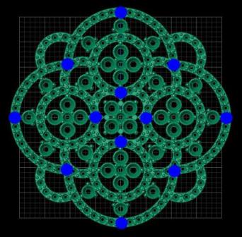

в остальном, лиш нарисовал размещение модели (вид с боку) и точки подвода литников
- центральный расходится на четыре, каждый из четырех расходится тройничком до краев
модели, а середину из 4-х литн. запитать от центрального...

как говорит один мой хороший литейщик -- для того чтобы правильно расставить литники-- надо просто представить как  будет течь металл.
в моем понимании-- модель относительно стояка надо слегка развернуть, и поменять количество питателей.
в такой изрезанной форме металл по любому не успеет протечь сверху донизу.
сделать сзади как бы круг и от него уже к узлам на модели вести литнички.
