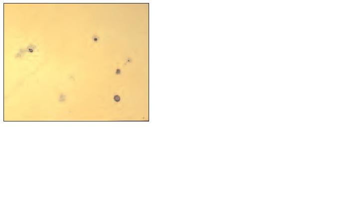

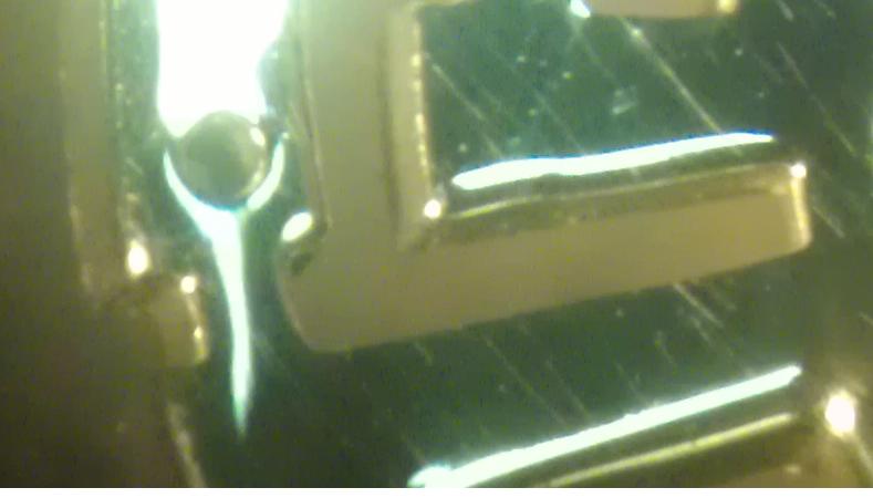

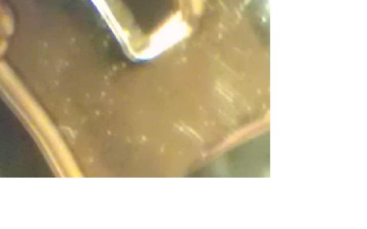

Всем привет.после упорного подбора температурных режимов сыпи намного стало меньше, но всеравно есть.фото  с микроскопа-   в 10кр. лупу почти не видно.это присутствует на 585кр.,585ж.,585бел. Товарищи знатоки как вы думаете возможно от этого избавиться?
