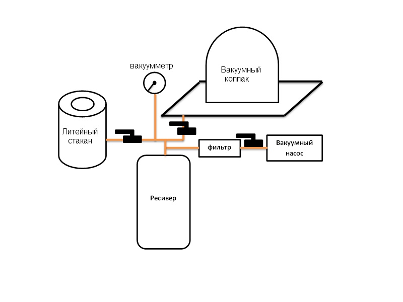

У меня вот такая схема литейной установки:
Теперь, вот думаю, а что если слабенький насос  отдельно подключить к вибростолу, а для литья поставить более мощный. Только тогда возникает вопрос: что делать с ресивером?
Изменено: Oshkad - 22.10.2014 00:08:54
Регистрация: 25.04.2013
Сообщений: 11
В этой системе использовал металлические, цельнолитые газовые шланги + фум лента для газовых шлангов. Фильтр топливный, от автомобиля.
Регистрация: 26.06.2010
Сообщений: 2408
Голосов: 93 / 5
Oshkad,
почитайте вот эту тему и все поменяете, ну точнее не все а расположение кранов, это точно......!!!!!!!!
