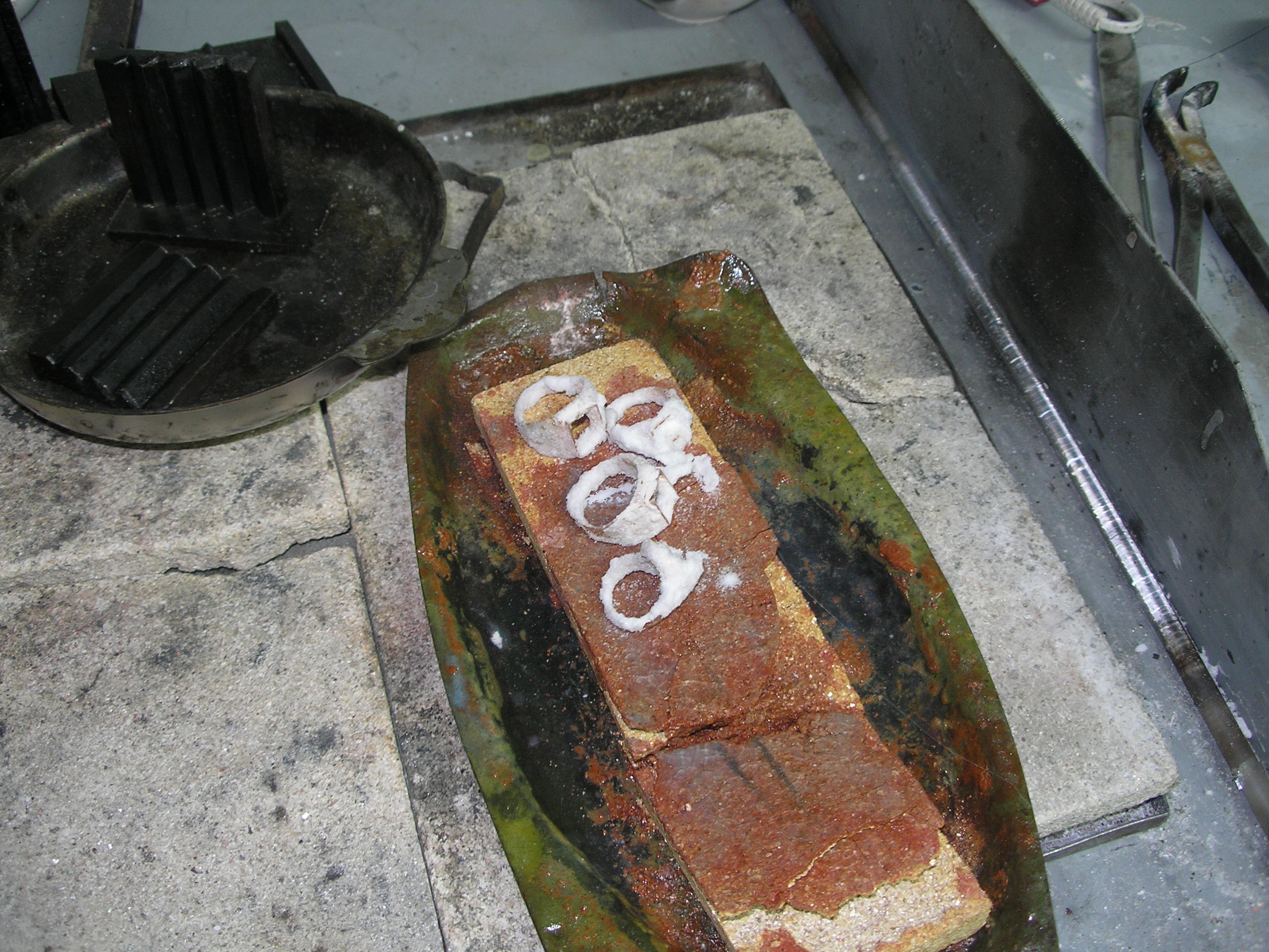

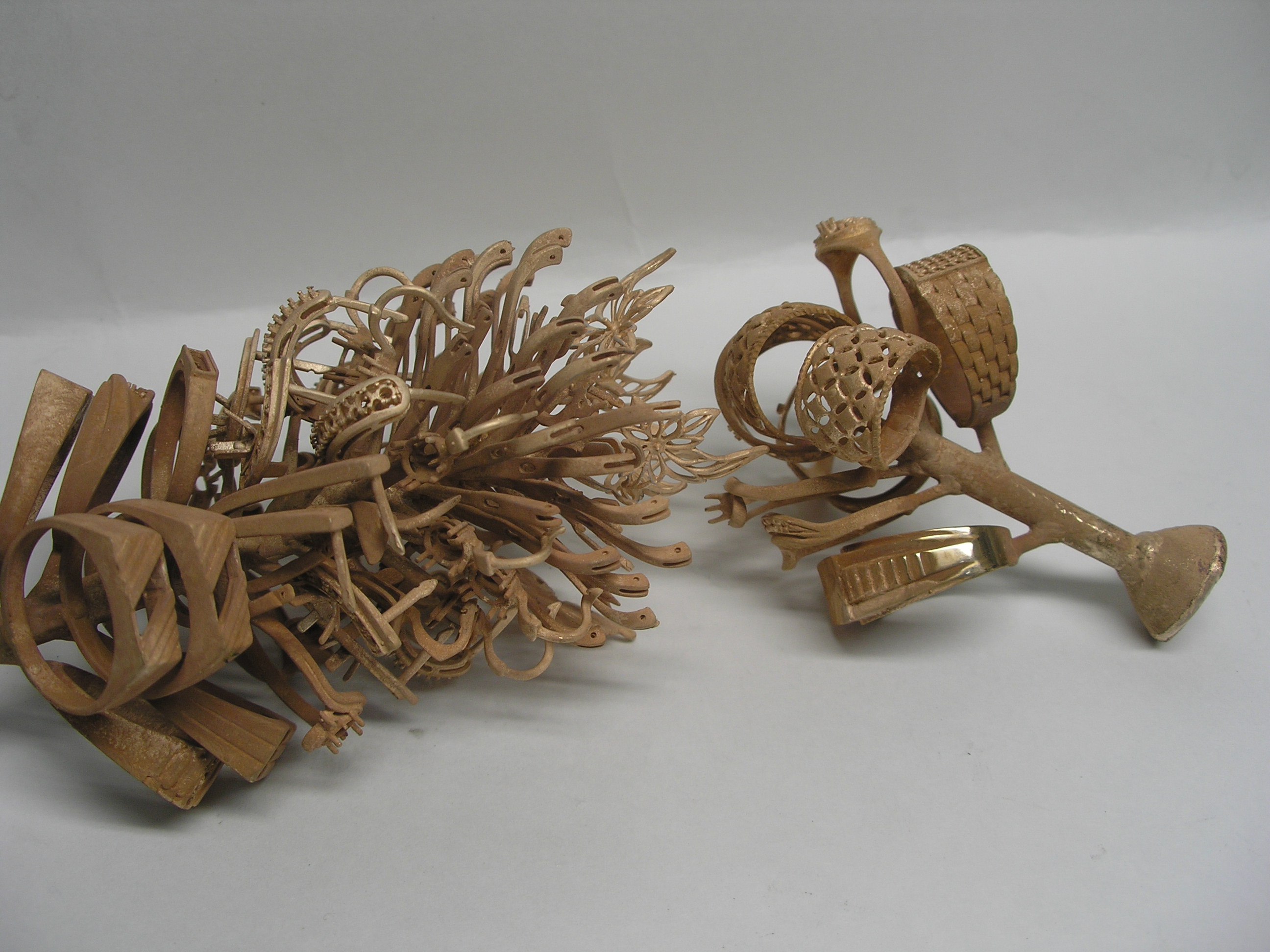

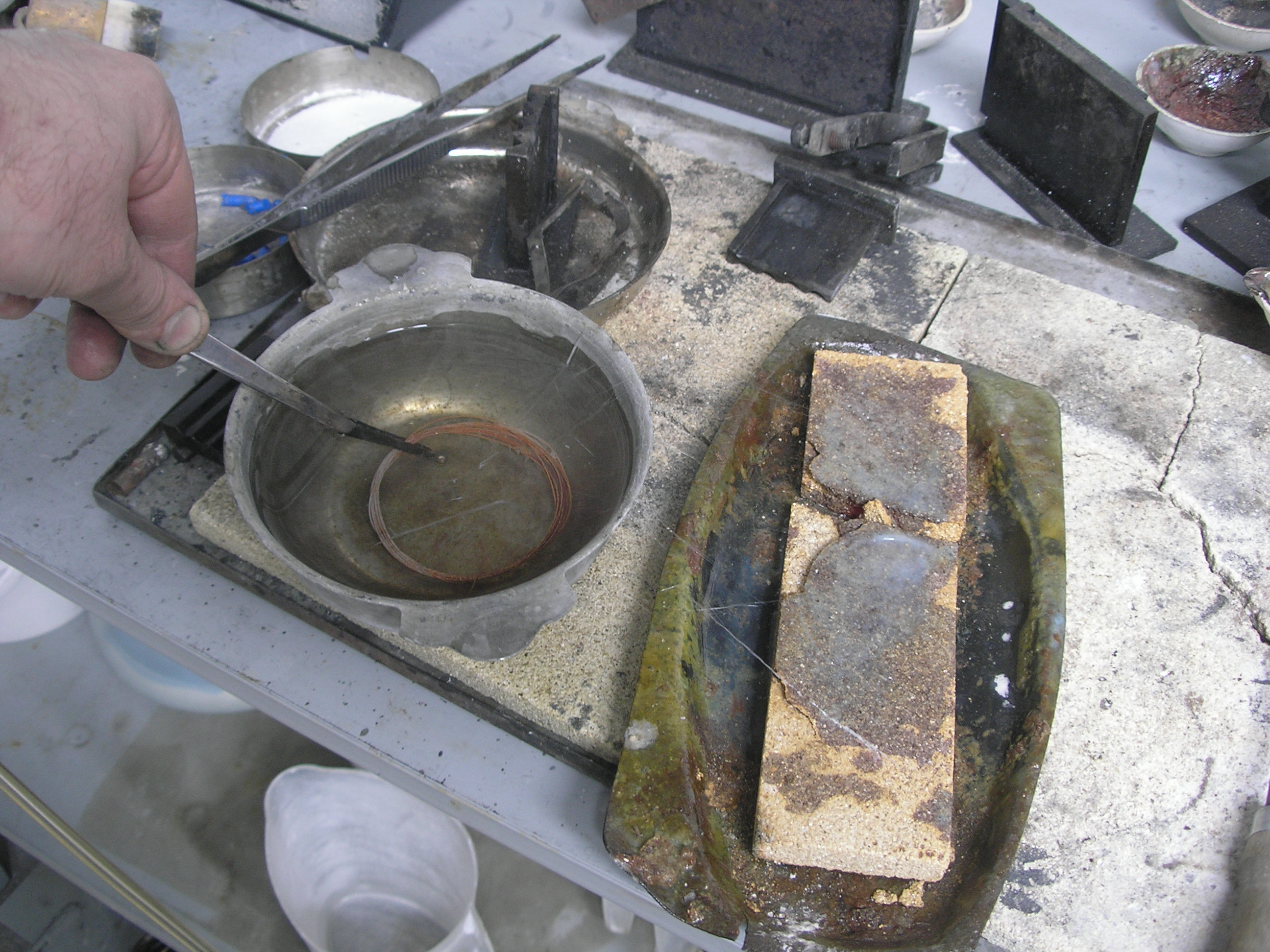

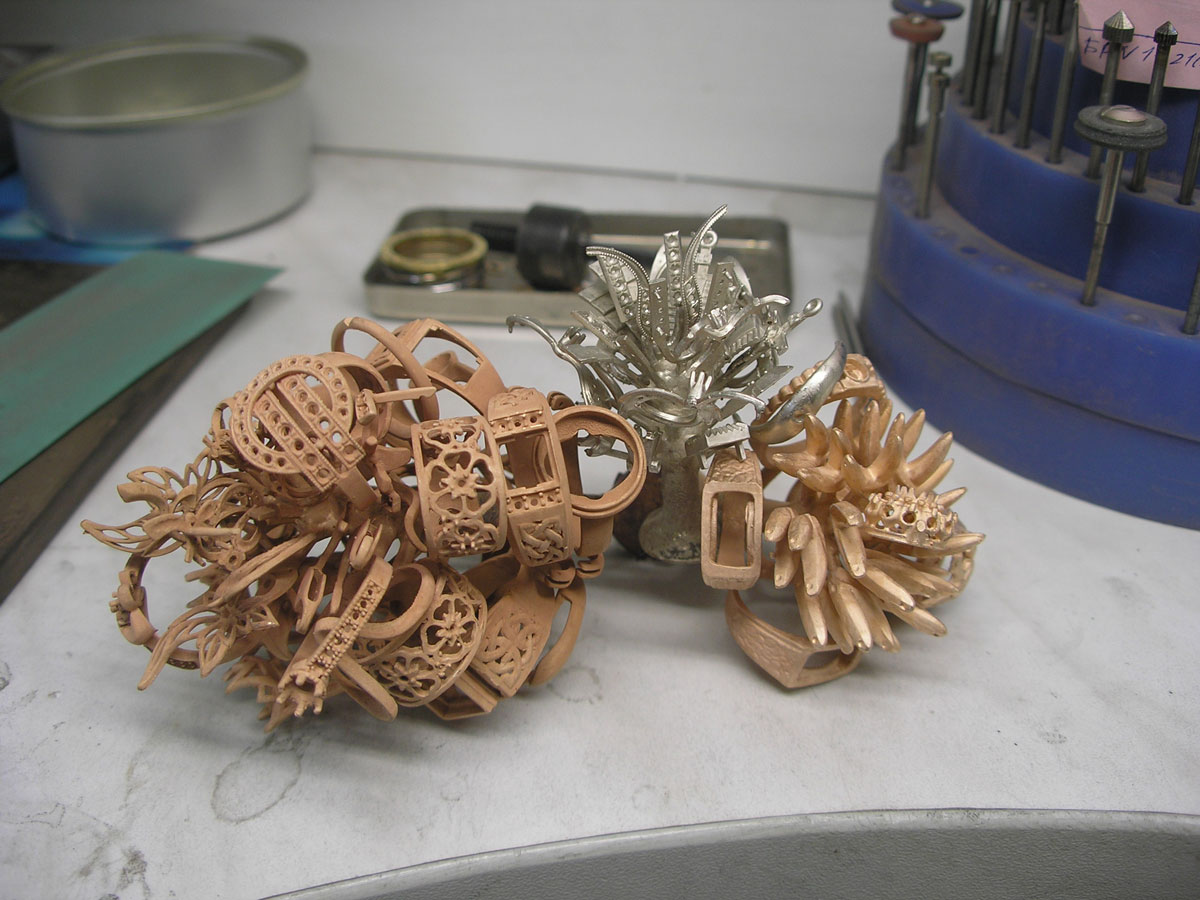

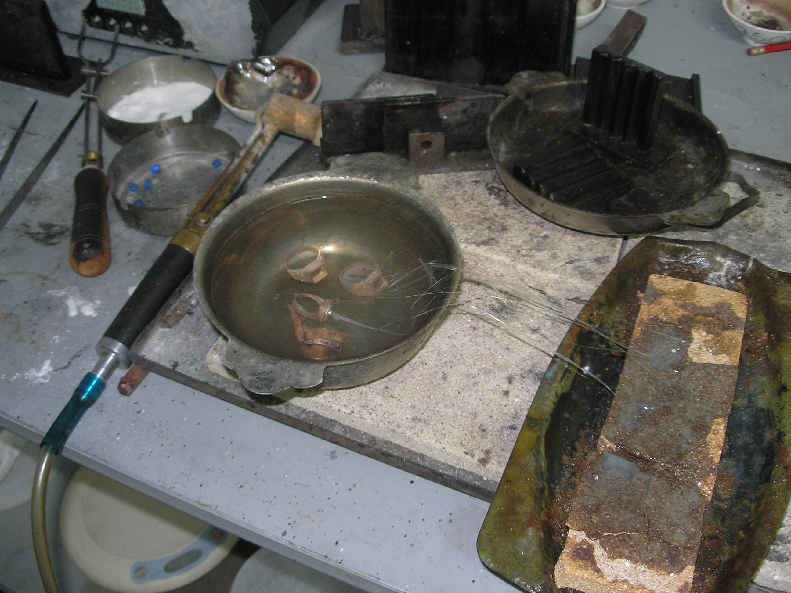

Приветствую всех коллег и гостей этого форума!

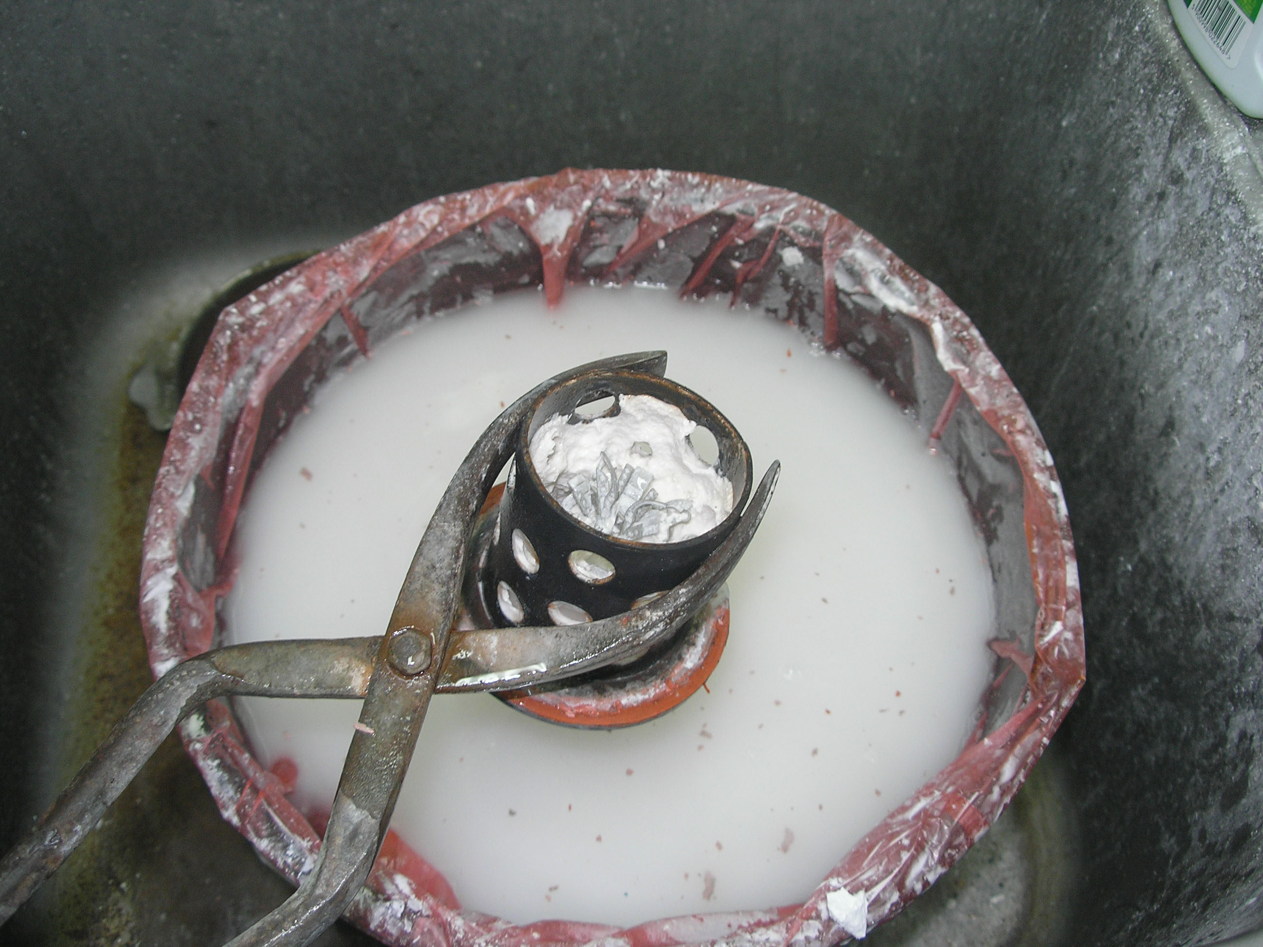

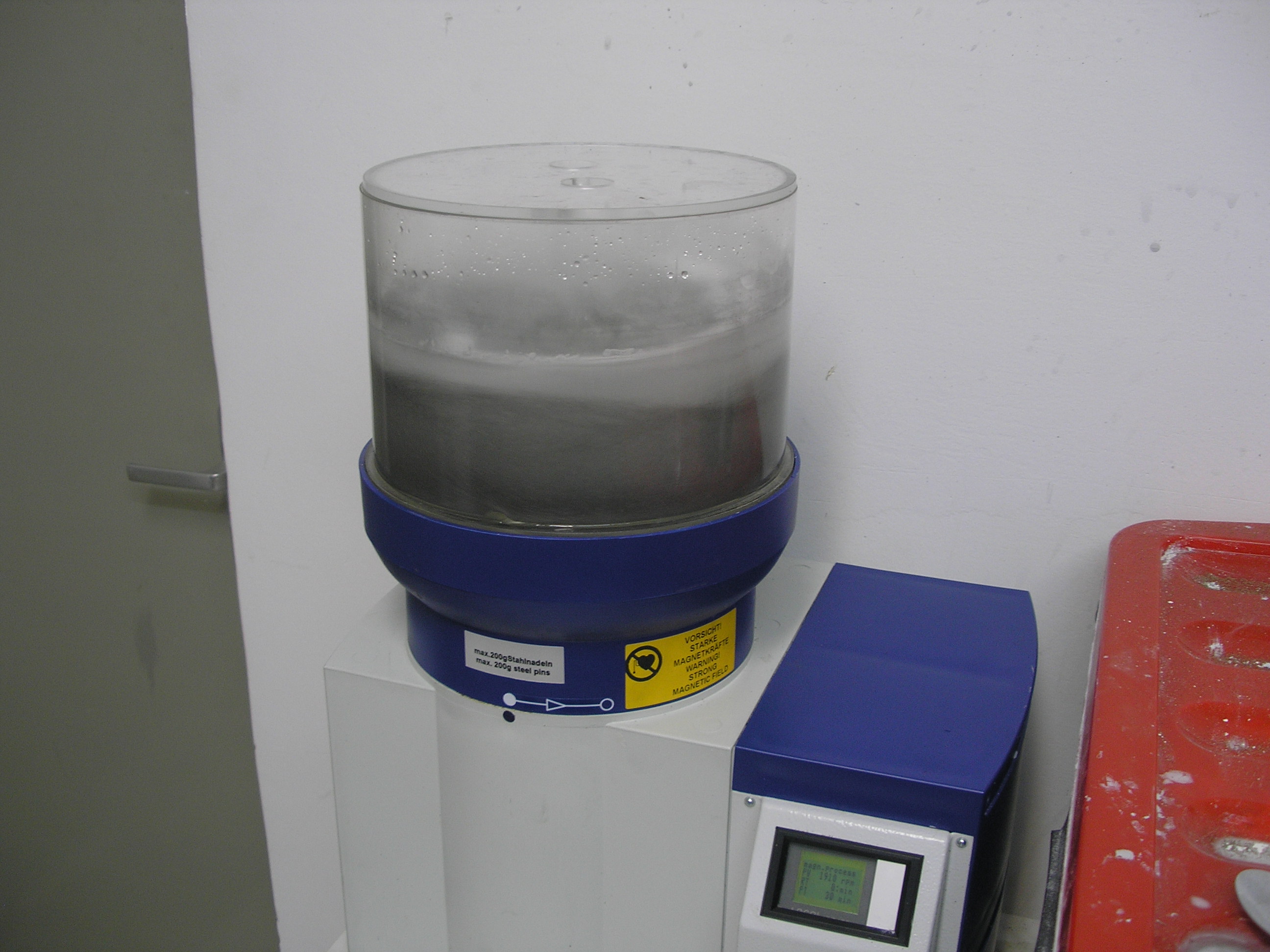

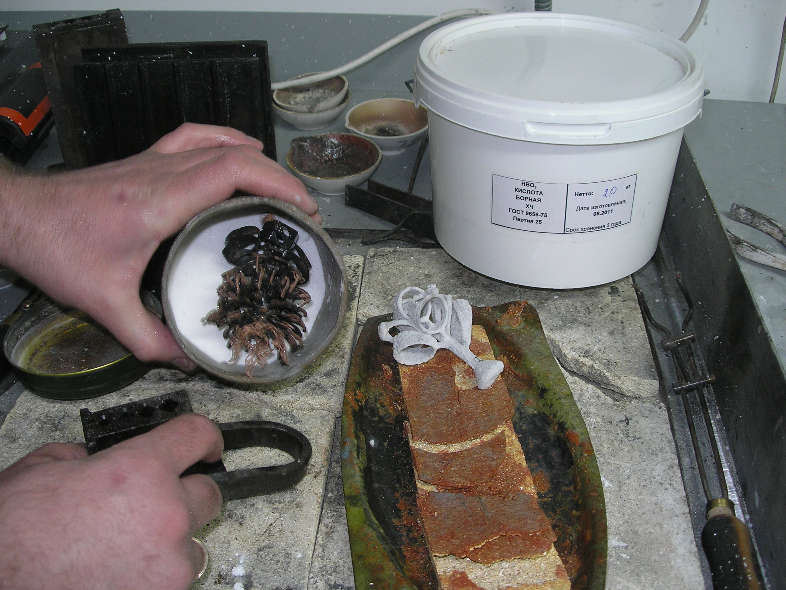

Итак, льём. Можно так, а можно из плавильной печки - кому как нравится. Остужаю опоку, размываю, отмываю ёлку в узв.

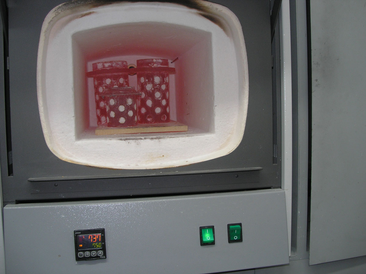

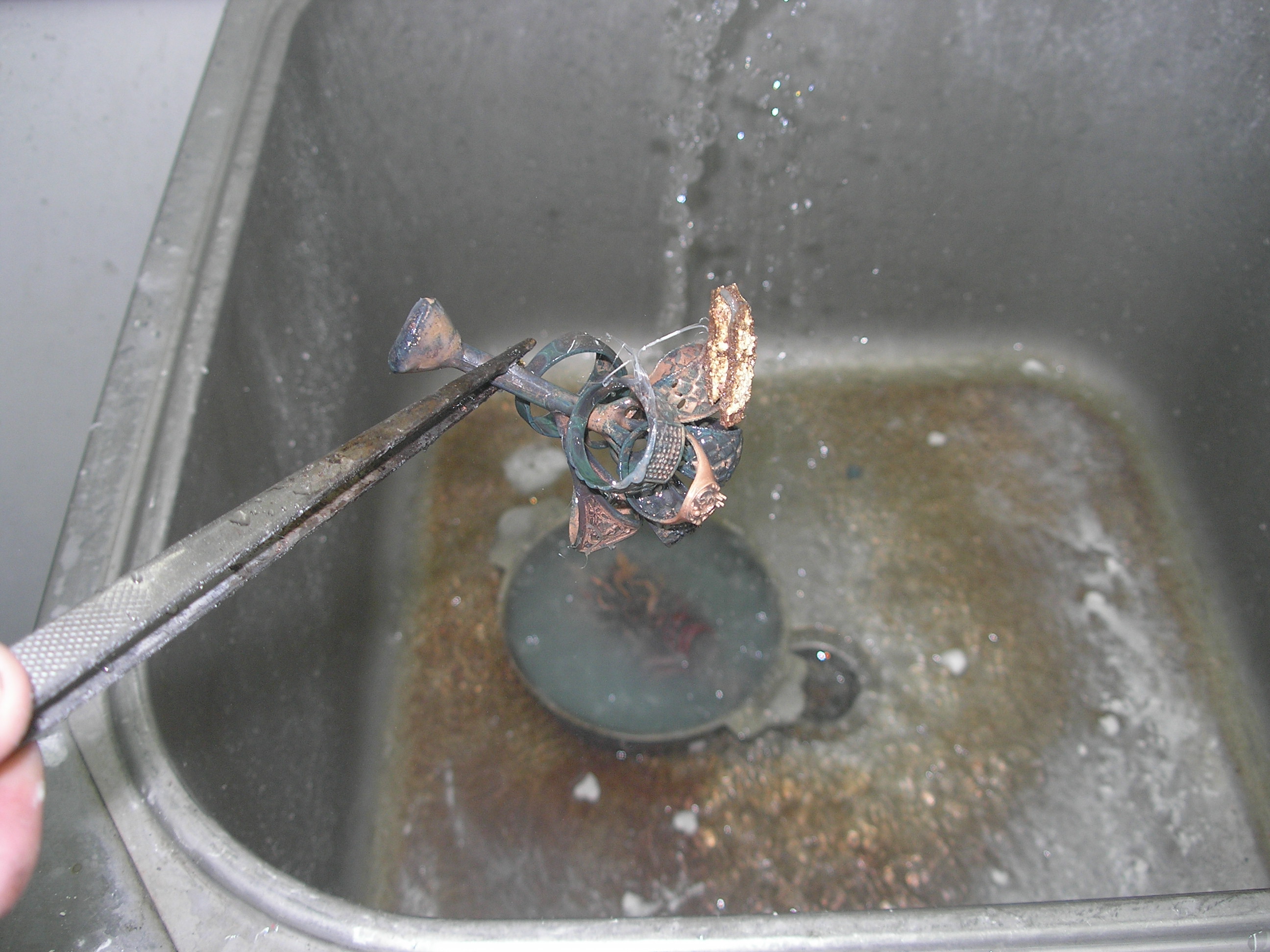

Затем мокрую ёлку хорошенько пробуриваю в борной кислоте, выкладываю на поддон(тарелка из нержавейки и плитка для пайки) и в печь разогретую до 680-700 градусов.
Через 15-20 минут достаю из печи и горячую ёлку аккуратно ( если шмякнуть могут быть трещины) под воду. Снова в узв, чтобы с большего сбить глазурь из борной кислоты и в отбел из лимонки

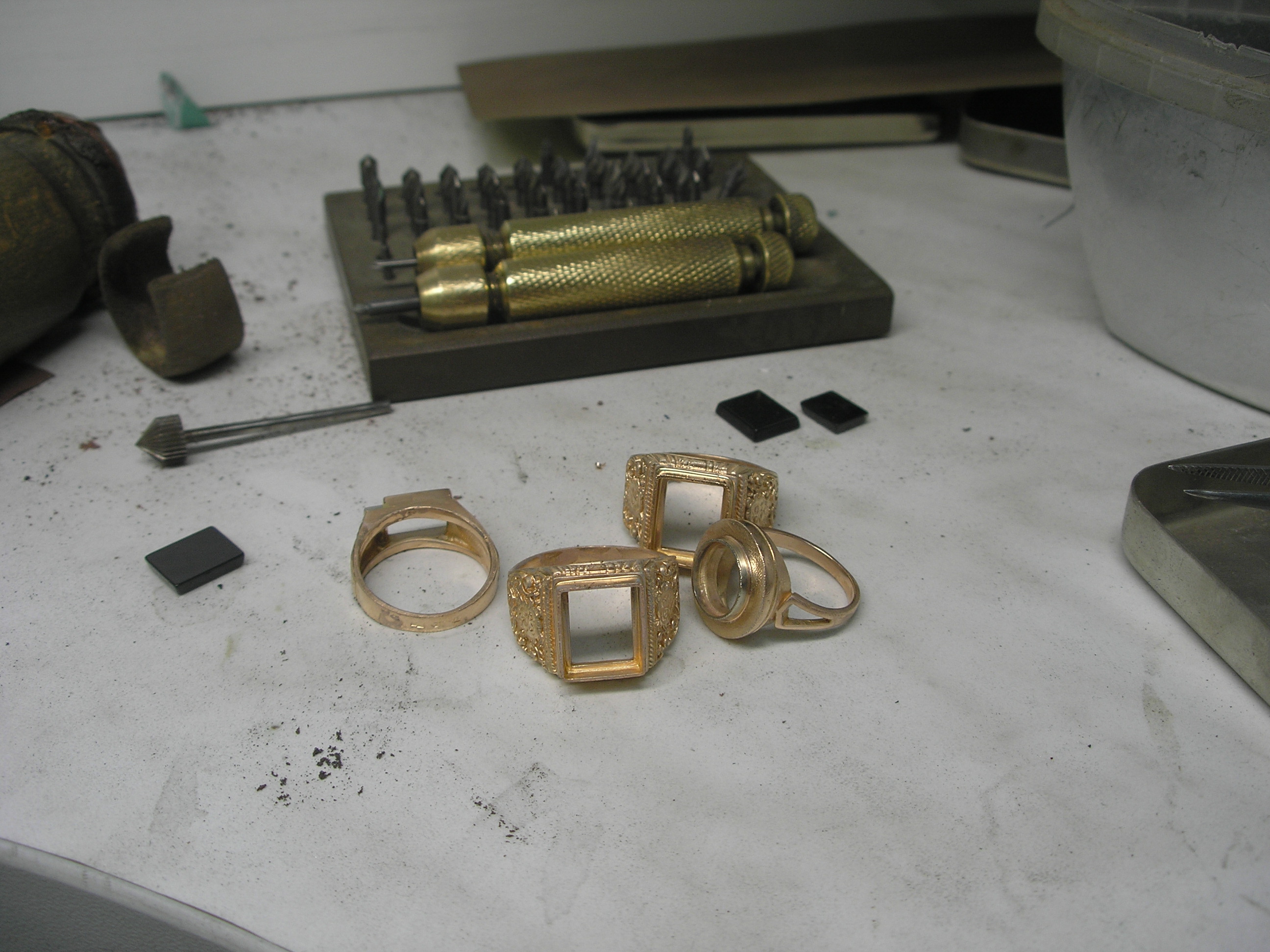

В итоге имеем правильный равномерный цвет, металл пластичен и хорошо обрабатывается.Не нужно отбеливать в ортофосфорной, азотной и серной кислоте, не нужна химполировка.
Одну из печаток чуть тронул муслиновым кругом. Можно кое где заметить косяки в виде шариков-подключил слабоватый насос, а 2нвр-5дм отдал в ремонт.
Таким же способом можно избавляться от зелени на пережаренных при монтировке изделиях или отжигать тонкий прокат
Будут вопросы или критика - пожалуйста.

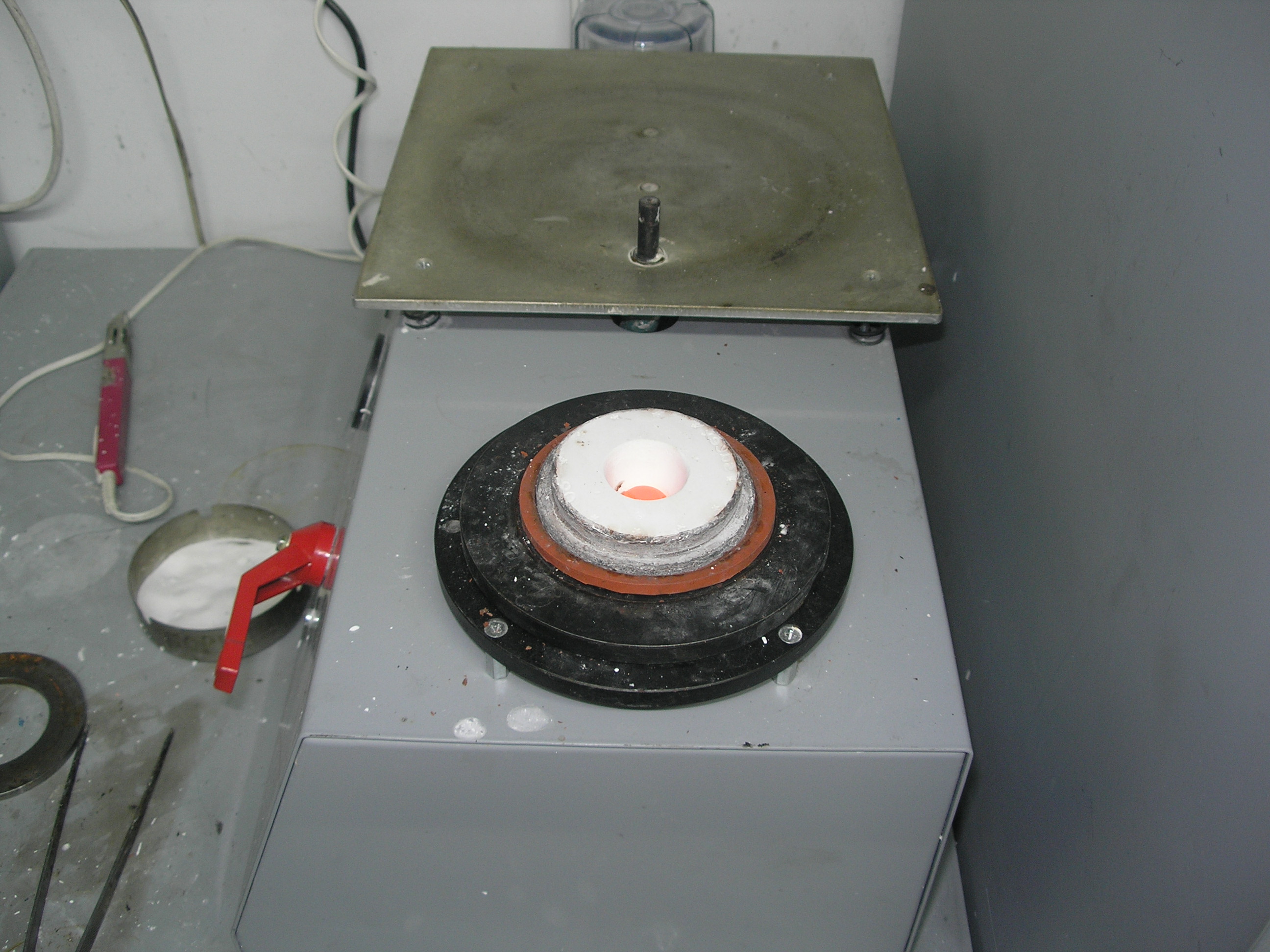

добрый день.скажите пожалуйста,можно ли произвести отжиг опоки(небольшая 30*80)в плавильной печи?.печь на 2 кг.графитовый тигель.муфельной печи нет(((
Можно, если тигля не жалко -  быстрее зашлакуется.

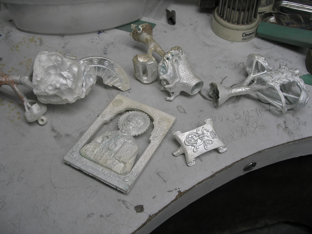

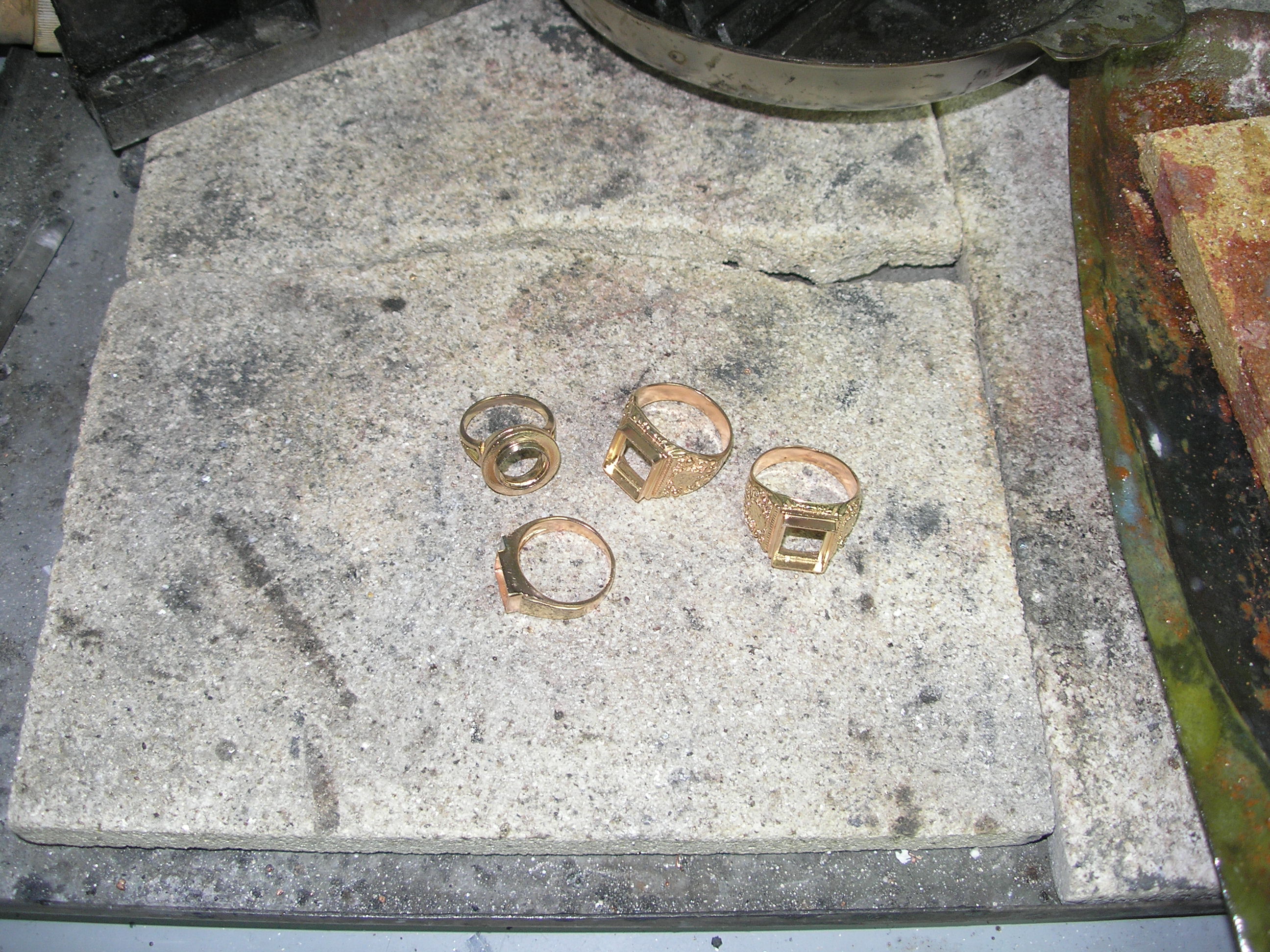

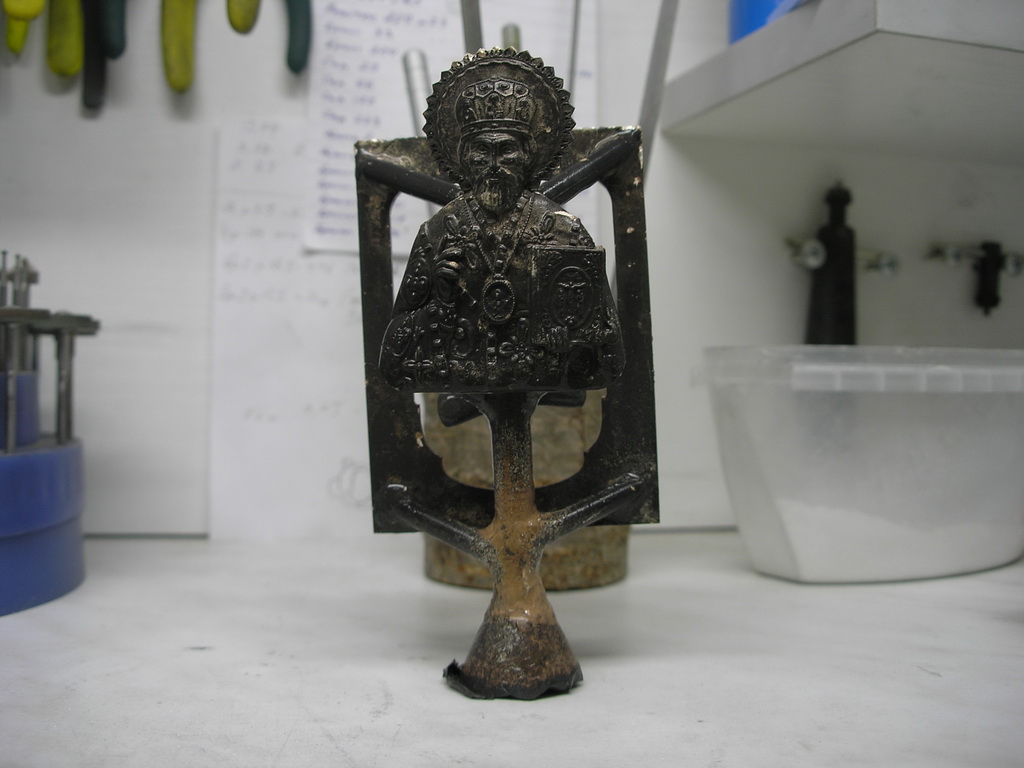

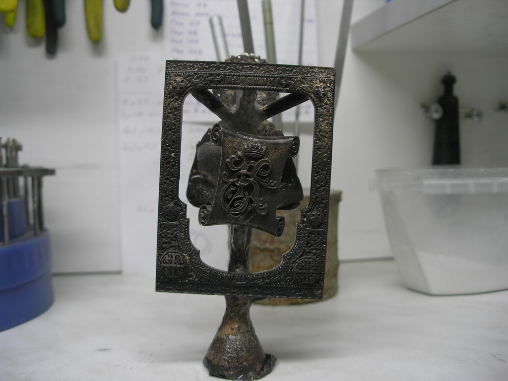

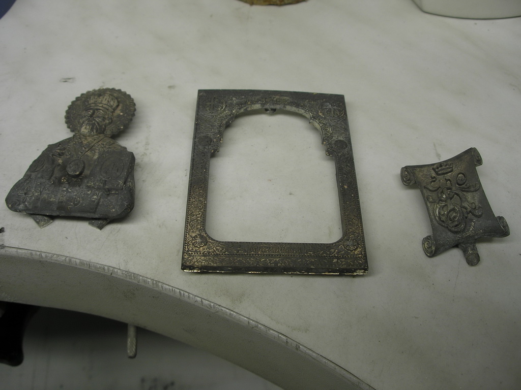

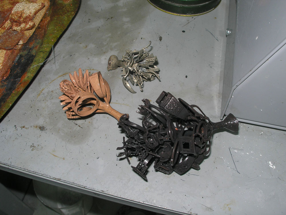

Тоже с серебром. Николай и рамка по 70 грамм, ёлка более 200, отлито горелкой. Но серебро лучше охлаждать по совету шнека после муфеля лучше в масле, а не в воде

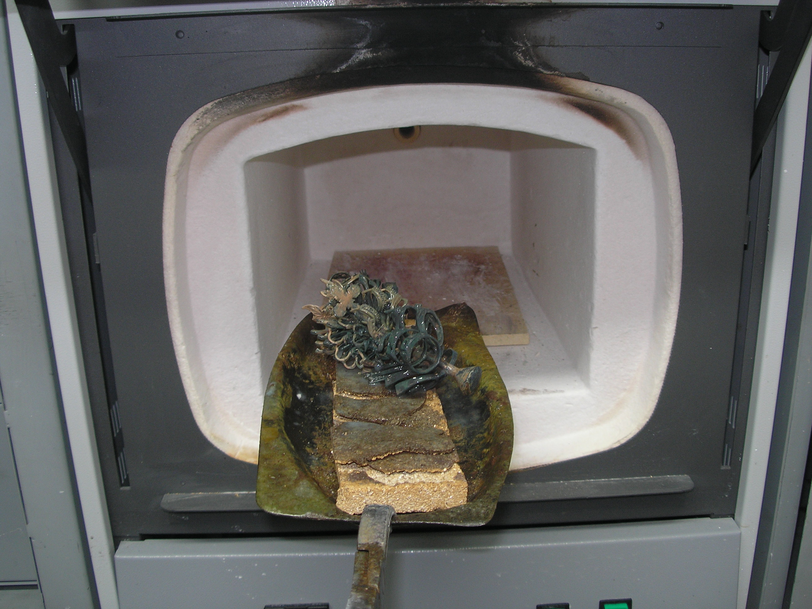

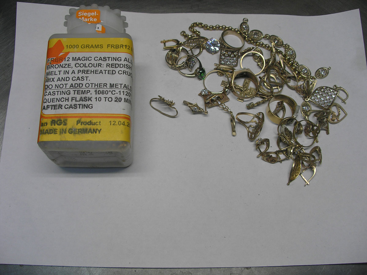

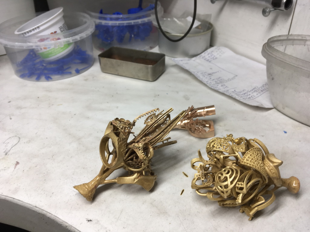

То же с бронзой, но здесь ещё и фм хорошо дочистилась
