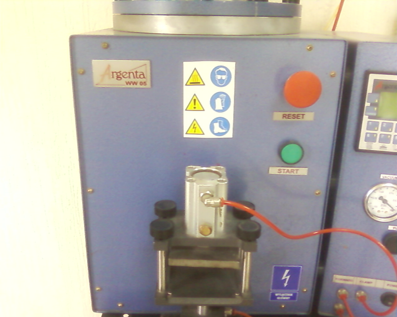

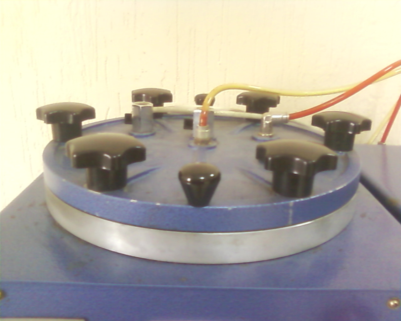

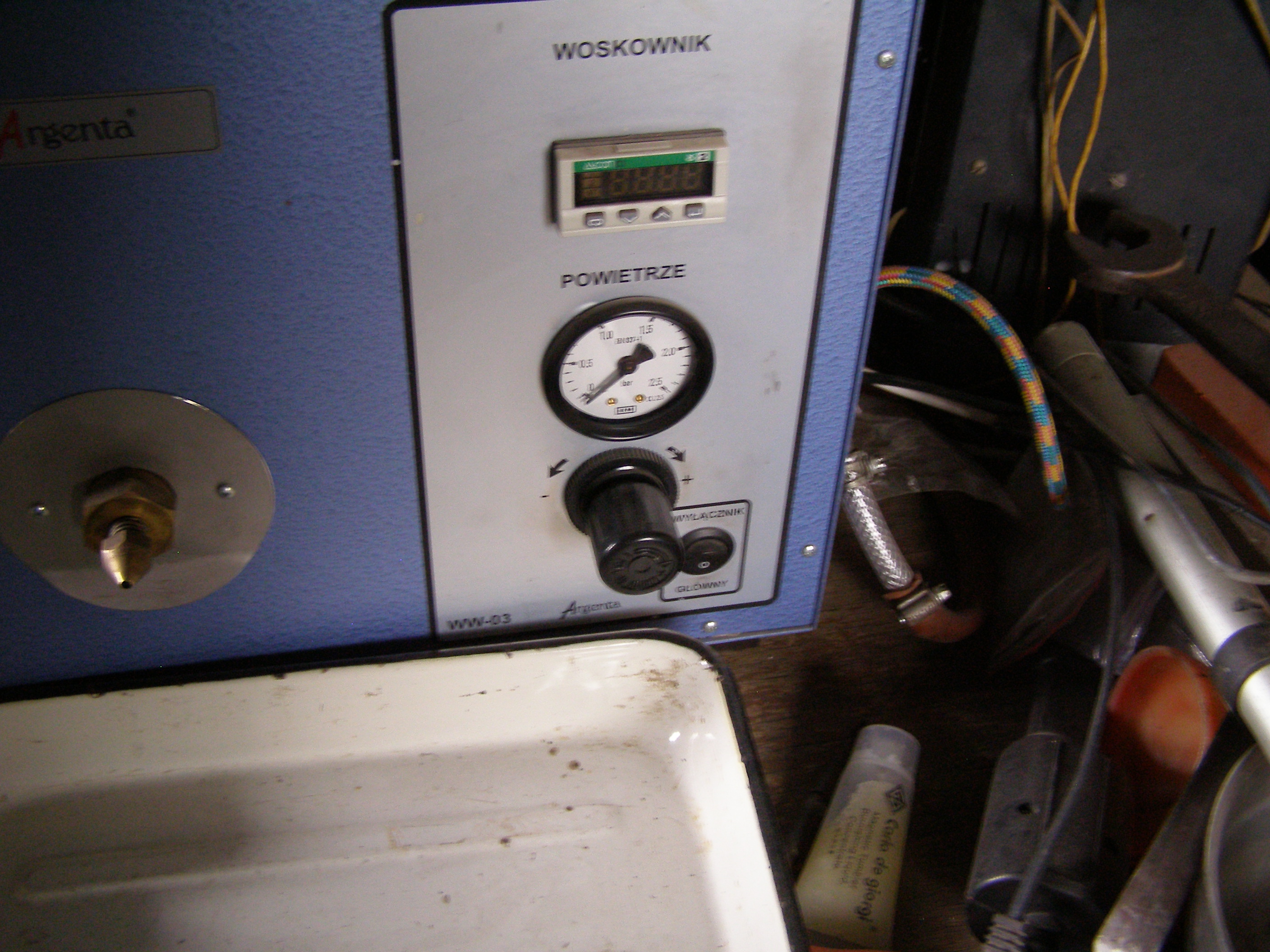

сам когда надо красота использую этот.

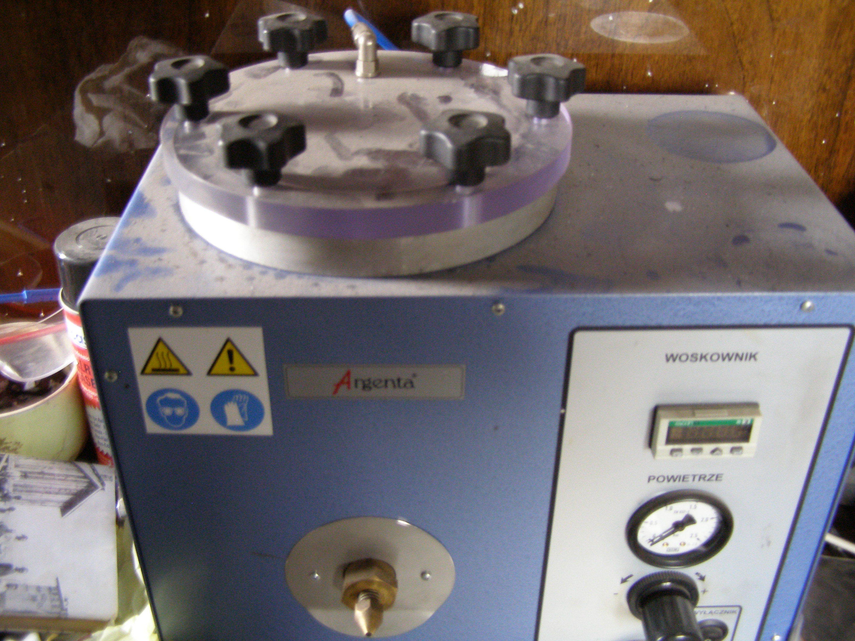

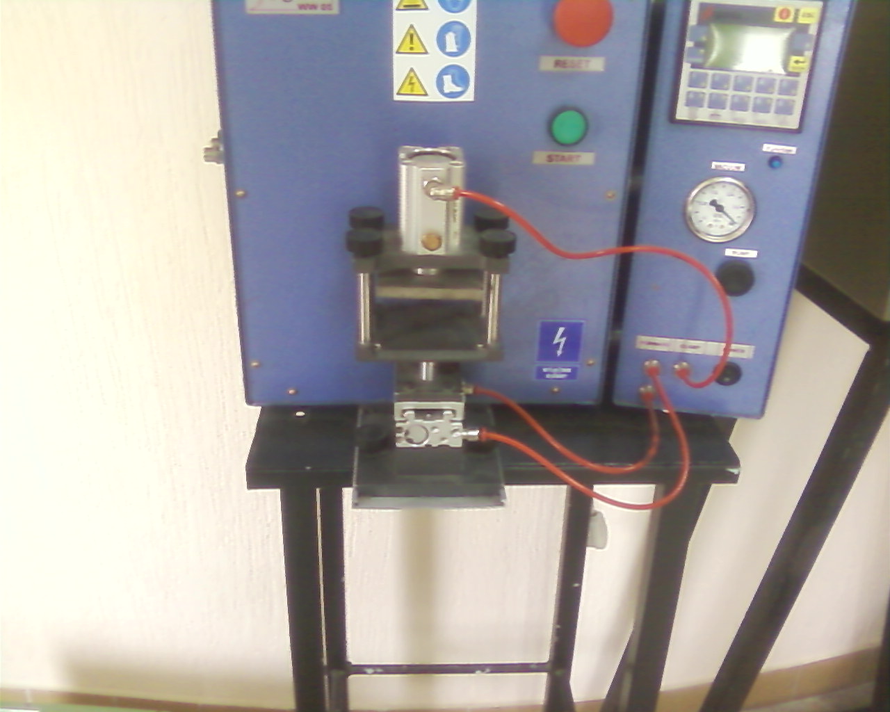

но еще этот спасает. меня критикуют мол большие но из-за обьема воздуха меньше -давит массой.
