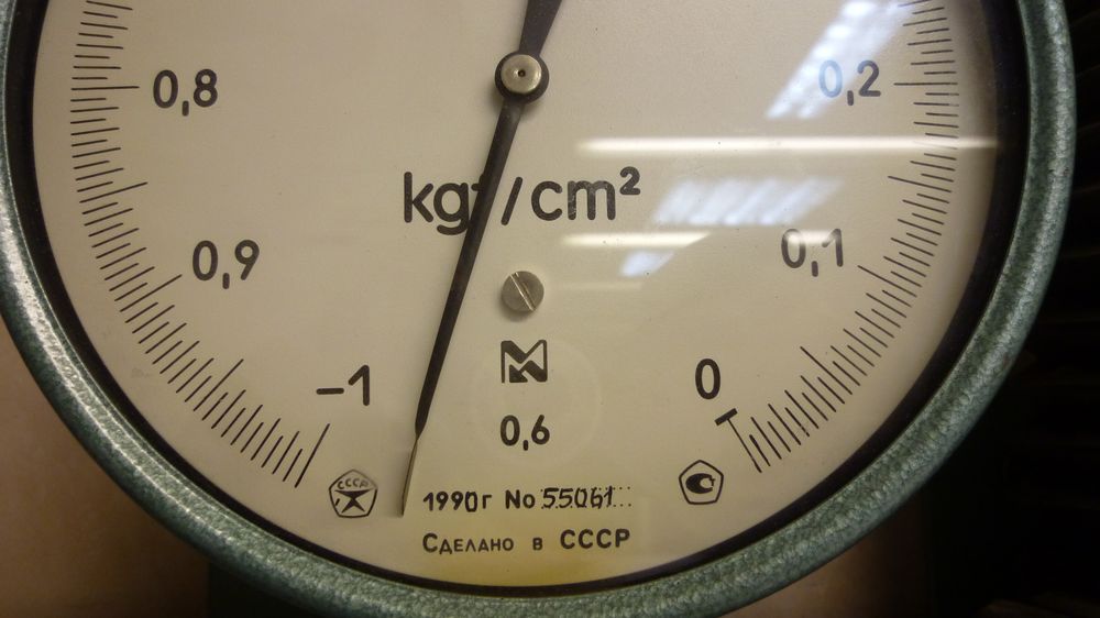

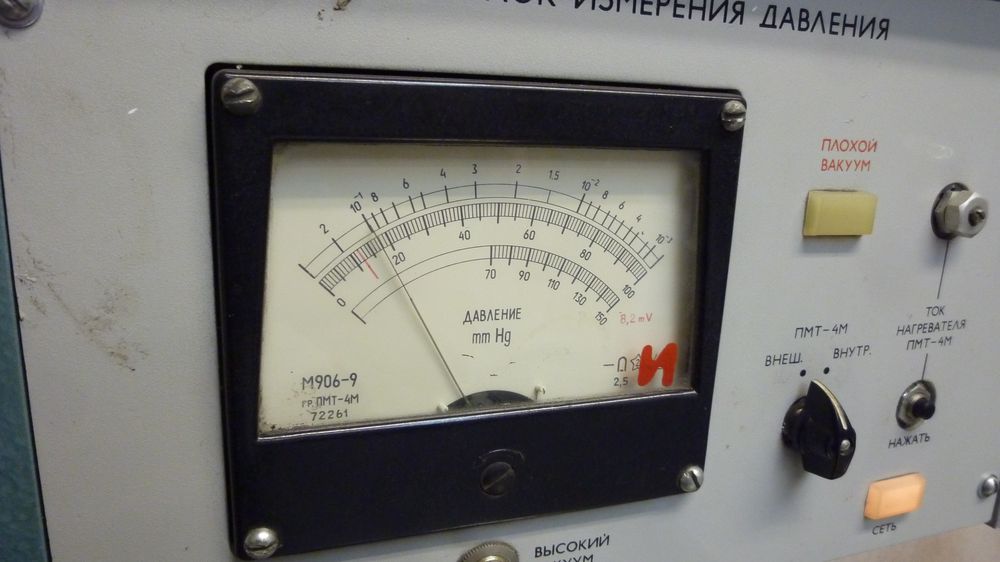

Сообщений: 2418
Голосов: 615 / 4
2нвр5дм, сейчас опасно брать даже с консервации.
Но по ходу это оптимальный насос.
Раньше работали одним насосом, и вакуумирование и заливка.
Сейчас разбили на 2 этапа. Ну и естественно 2 насоса.
Вот так в идеале должен откачивать рабочий насос ( с уже "старым" белым маслом-эмульсией "ВМ" )
Колпак  3.5 литра за 10 секунд.
Если проверить насос чуть посерьезнее, то вот... если ниже красной линии, то уже нужно чесать репу и первым делом погонять насос с открытым газобалластником.
Если будете делать "рессивер", то нужно чтобы в момент рабочего включения ( заливки) насос гнал разряжение не через него.
Не нужно насосу трудиться над дополнительным объемом.
