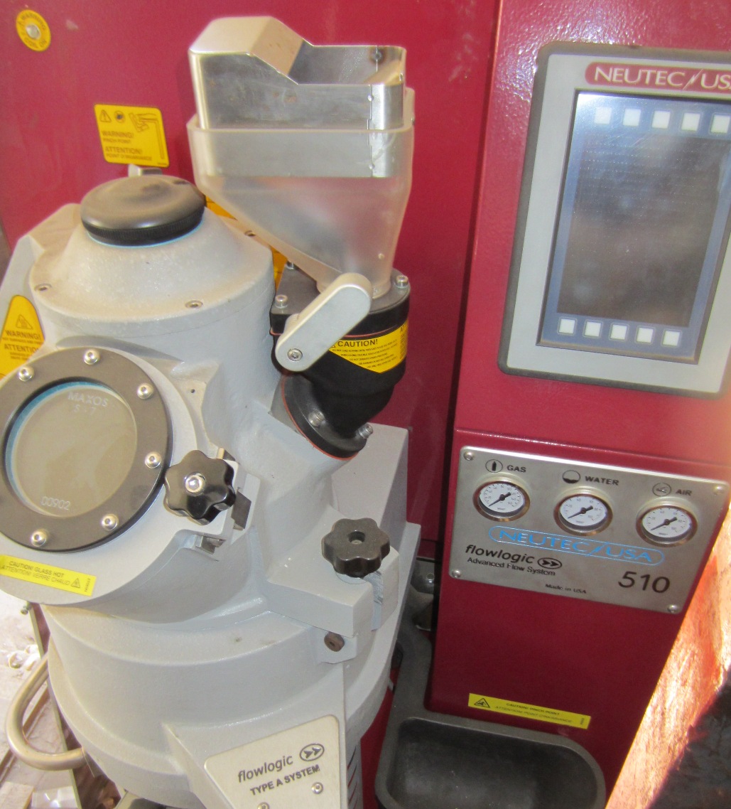

Металл засыпается сверху, там некое подобие циклона для улавливания гранул, если их вдруг выдует избыточной струей аргона при последующей загрузке вниз. После того, как гранулы скопились в шлюзике, оператор нажимает на рычаг (который спереди). Открывается две створки в дне шлюзика, гранулы сыпятся в тигель. Там внутри еще некий направляющий раструб, в камере.

за фотку шлюза - спасибо....похоже на то, что это не шлюз, а герметичный загрузочный лючок
Я исходил из того, что атмосферный шлюз - герметизируемое устройство или сооружение, позволяющее сообщение между зонами с разным давлением или разным газовым составом атмосферы по обе стороны устройства.
Но поскольку оно герметизируется только с одной стороны, а с другой просто закрывается негерметично, может быть это и лючок.
Хотя, функцию разделения выполняет неплохо. И судя по такой конструкции, Neutec фазу чистой загрузки металла считает критически важной. А они без эксперимента никогда ничего не делают.
молодец ньютек - соображает....он бы еще решил проблему очистки тигля от шлаков между плавками, но это посложнее будет....я так думаю
