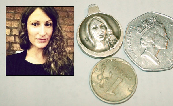

Вы смешали мельхиор (медь-никель-цинк) и серебро и после этого хотите какое-то качество? Какой смысл вообще был во всем этом, если хотели сделать подарок? Купили в банке 50 грамм серебра, сделали 925 сплав и сделали свой подарок, а так с мельхиором какая ерундистика получается.
Полный чайник в металургии у которого в доме небыло даже плоскогубцев, пошел в антикварную лавку и купил лом "серебра". На куске ложки было два клейма и он поверил. У Ма нашелся кусок серебряной цепочки... Была куплена бензиновая горелка за 700 р, бак, компрессор, ОГРОМНЫЕ тигли и бура))) Ма и котэ видели как горит кухня. Кот несколько дней боялся заходить туда в моем присутсвии тк видел меня и Большой Огонь))) Напуганный Па сказал мне что нужна индукционная печь и огнетушитель, дал мне немного отходов пр-ва из которых я потом получил около 100 гр чистого серебра с помощью "бытовой" газовой горелки. Газовую горелку я купил для дома тк еще боюсь запускать ГБ-3(купленую из-за нехватки мощн... опыта) дома а на лестничной площадке стали тусоваться соседи-гопники из-за холодов))).  Металл проливался ОЧЕНЬ плохо, и я уже собирался ехать в магазин газосварочного оборудования...   Пришлось покупать кирпичи, плющить слиток. "Вынужден" был купить дремель, небольшую кувалду и газововую горелку  для ковки....
Было времени месяц и было "Я ХОЧУ". Освоил чернение, поверхностно пайку и варку припоя.
Подарок сделан на зло всему))) "Клиент" доволен.

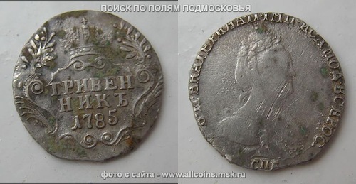

А чё! Молодца!!! Как раньше говорили - правильным путем идете товарисч!!! И судя по тому, что еще живы и  :)  не смотря на наши советы  :biggrin: , процесс пошел. Гривенник у Вас вполне правдоподобный получился.

не гривенник а медальон))) "клиент" узнал себя
http://www.jportal.ru/forum/forum62/topic10259/?PAGEN_1=3
гривенник не проблема теперь сделать.  горячей штамповкой... направляющие, груз  и пара кусков твердосплава с 3D-гравировкой и разогретое серебро)))
