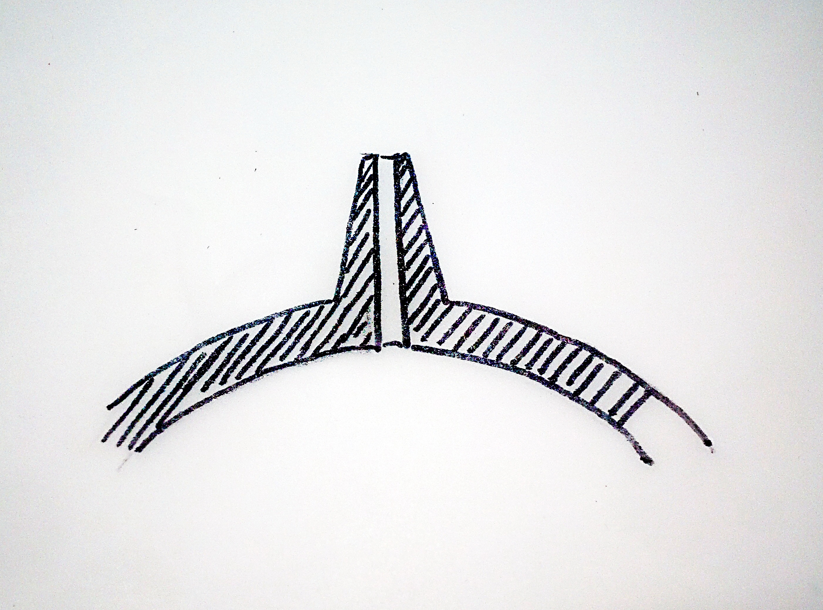

На счёт додавить потом верхнюю дырочку, вот думаю какую форму яйца отлить, чтоб додавилась правильно, а не внутрь стала бы заворачиваться..
Можно так.
И даже с двух сторон.
Регистрация: 11.12.2010
Сообщений: 4222
Голосов: 846 / 2
Лучше с одной.Я думаю про додавливание с двумя целями.Уплотнить металл и можно оставить под литьё отверстие пошире, 4 мм скажем.Тогда можно и залить формомассу и выковырять ее более легко.
