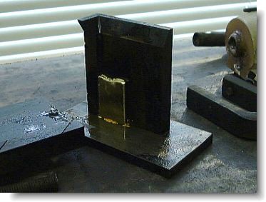

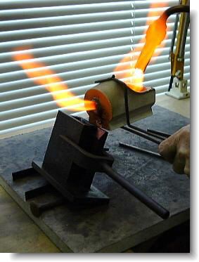

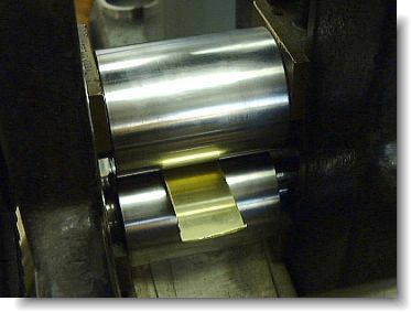

Маэстро Кий абсолютно прав. Сплавы серебра и золота становятся более пластичными, если их резко остудить после отжига. Исключение составляет белое золото лигированное никелем. Оно должно охлаждаться на воздухе, медленно.
Слиток сразу после отливки в изложницу должен быть отожжен и прокован. Пламя при плавке (вообще всегда) не должно быть окисляющим (жестким), помешивание расплавленого металла березовой палочкой (углерод) перед отливкой выводит воздух из сплава - меньше вероятность возникновения пузырей, загазованости.
В моей практике металл был хрупким (и серебро и золото) при слишком частом отжиге, когда сплав не мог достаточно нагортоваться перед термообработкой. Здесь важно соблюсти золотую середину - напрячь непернапрегая металл при вальцовке и волочении. Это описано и у Бриполя и у Марченкова.
Изложницу предпочитаю коптить на свечке или смазывать воском. Сало и масло нелюблю. Кокиль  должен быть достаточно нагрет перед отливкой, поэтому тигель лучше ставить перед изложницей.

Забыл упомянуть, что "береза" и загазованость, пористость касается серебра. Золото подобным не страдает в такой степени, а (вот тут я могу напутать) в некоторых случаях присутствие углерода может быть нежелательно в сплаве при плавке (том же белом золоте легиованым никелем). Но я плавил чаще бензиновой гарелкой, не газовой. Больше 50-ти грам лить нелюблю.
Вот здесь показано "научно популярно".
Но я так никогда не плавил.
http://abrasha.com/process/process.htm
