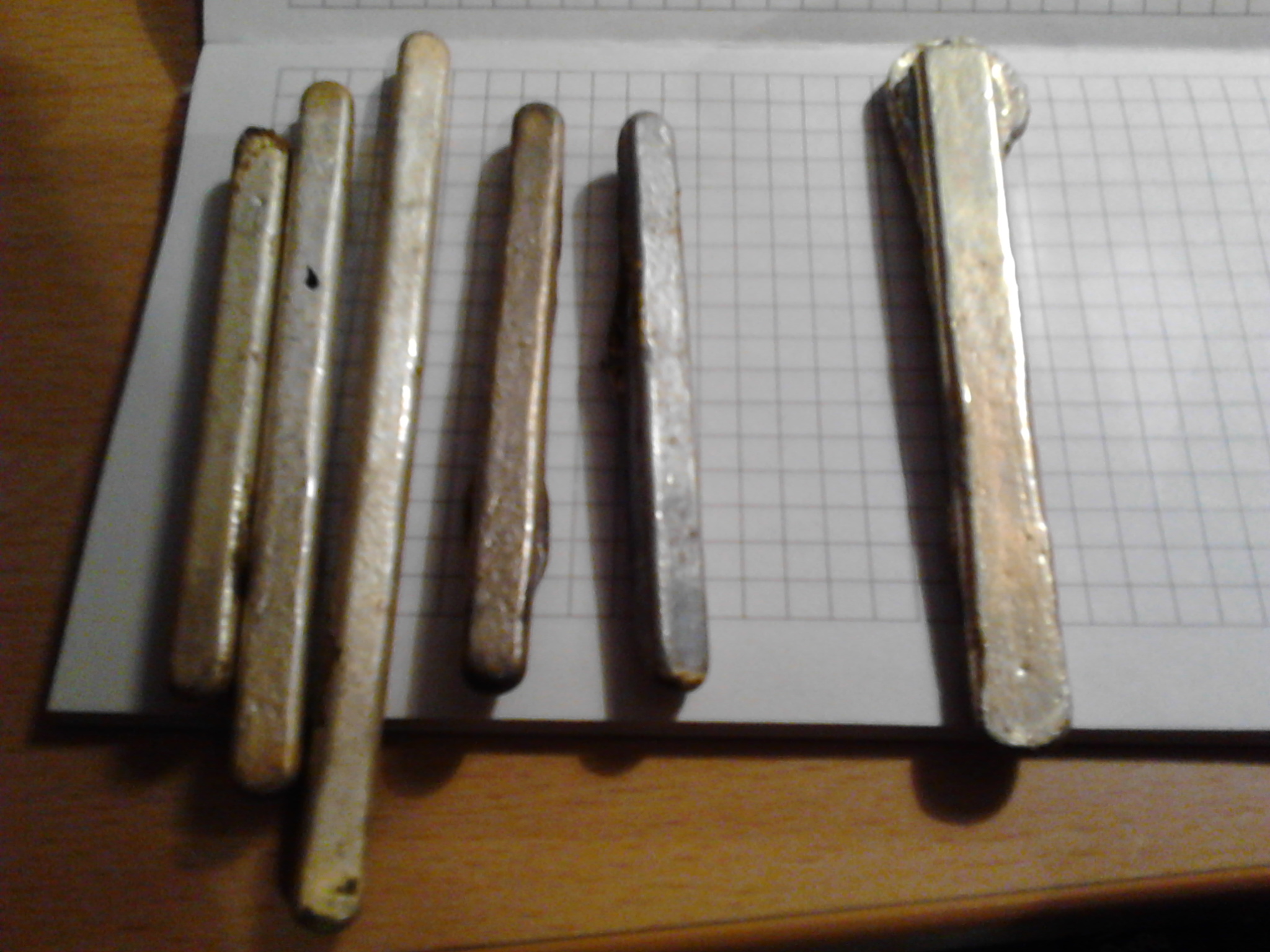

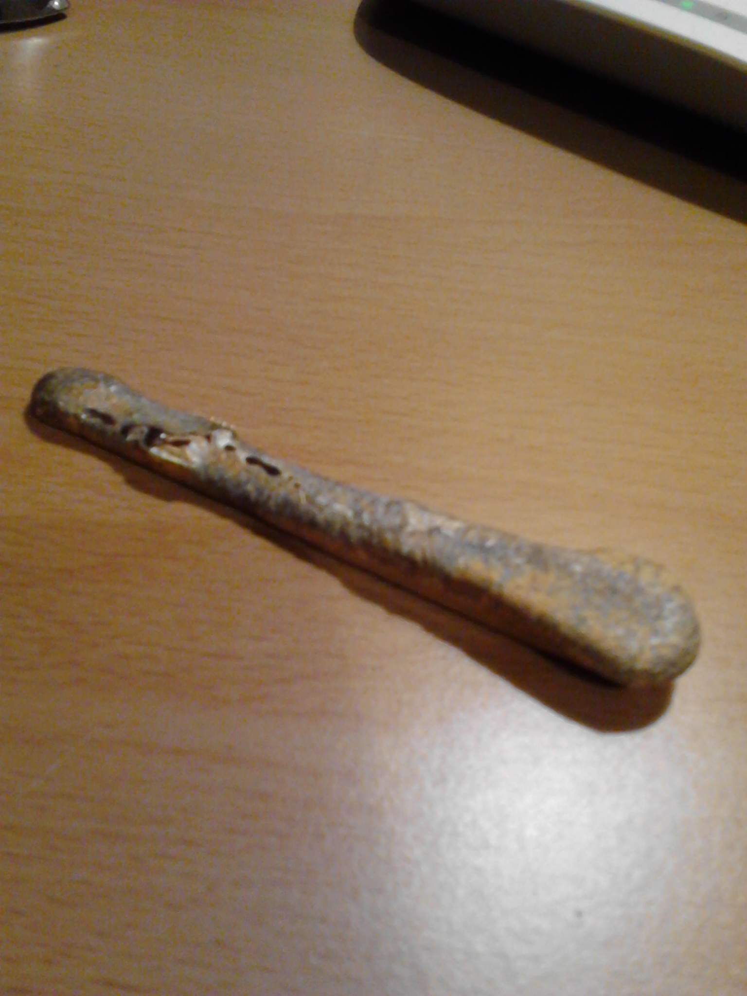

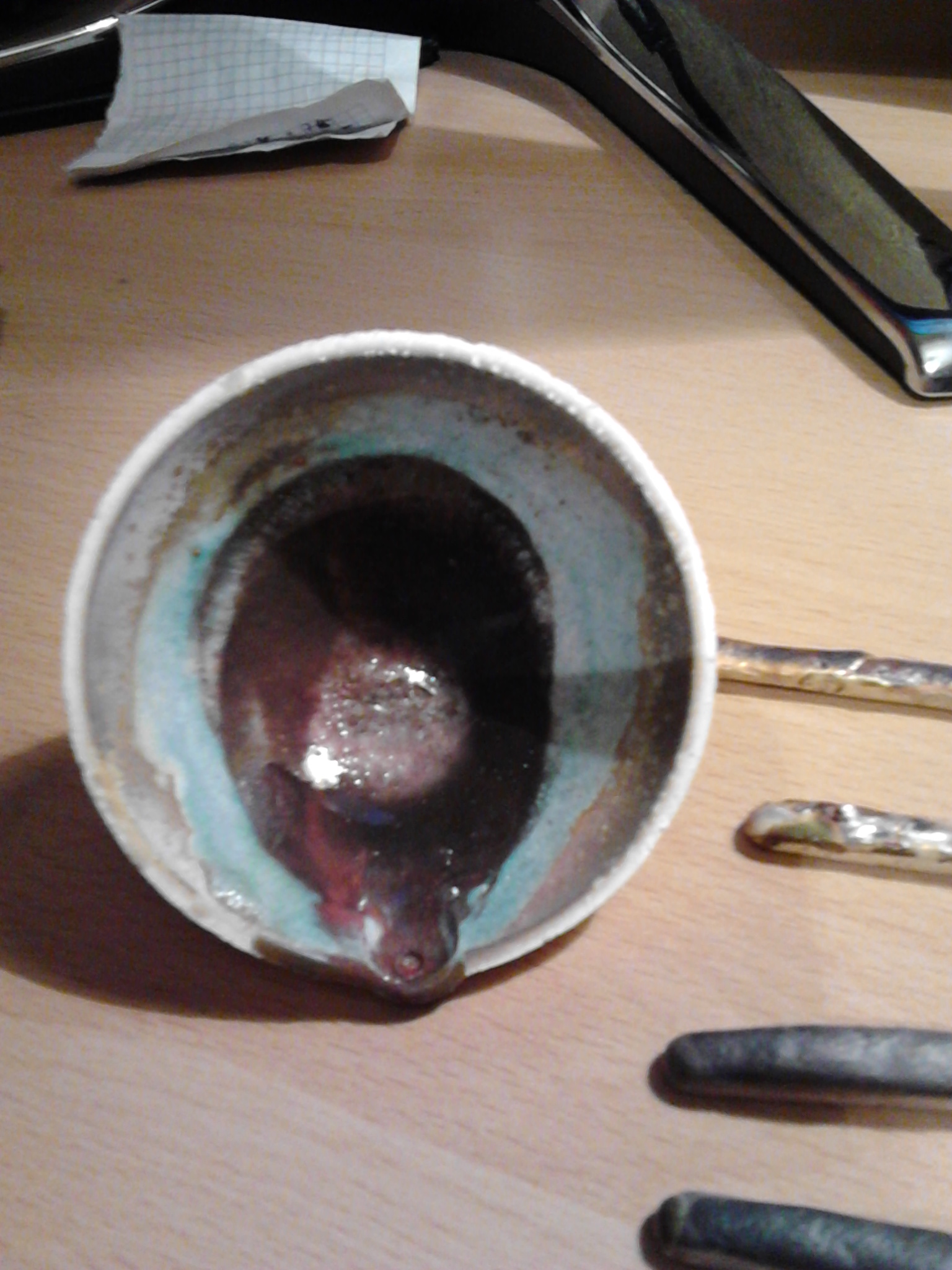

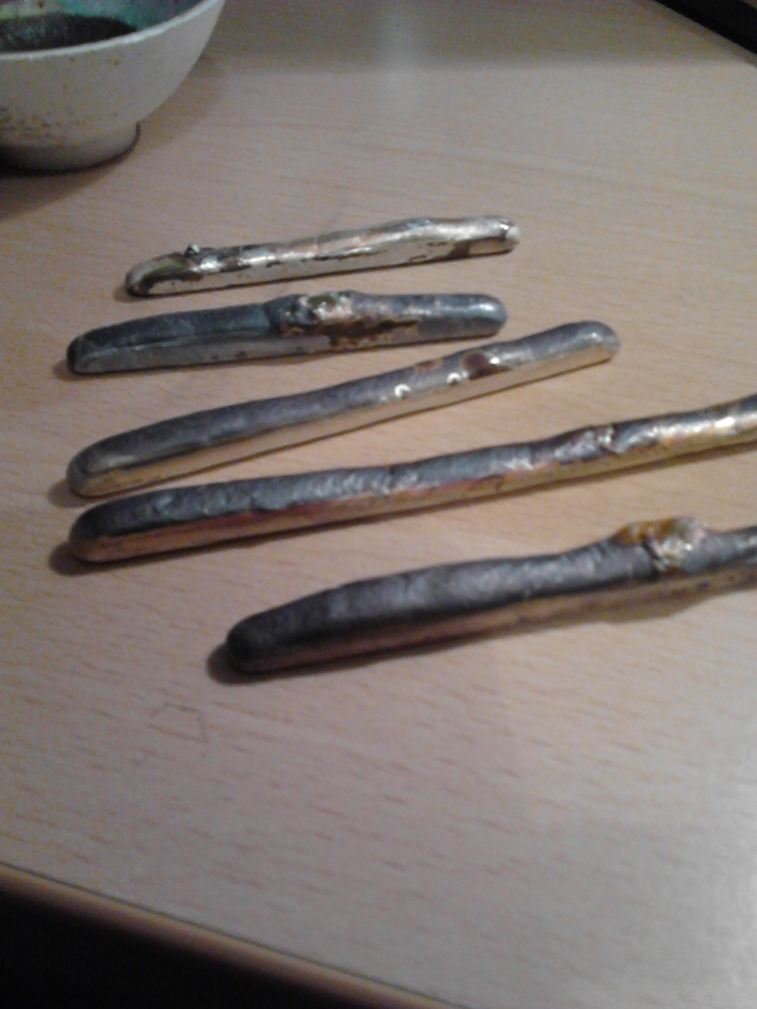

Здравствуйте уважаемые мастера!

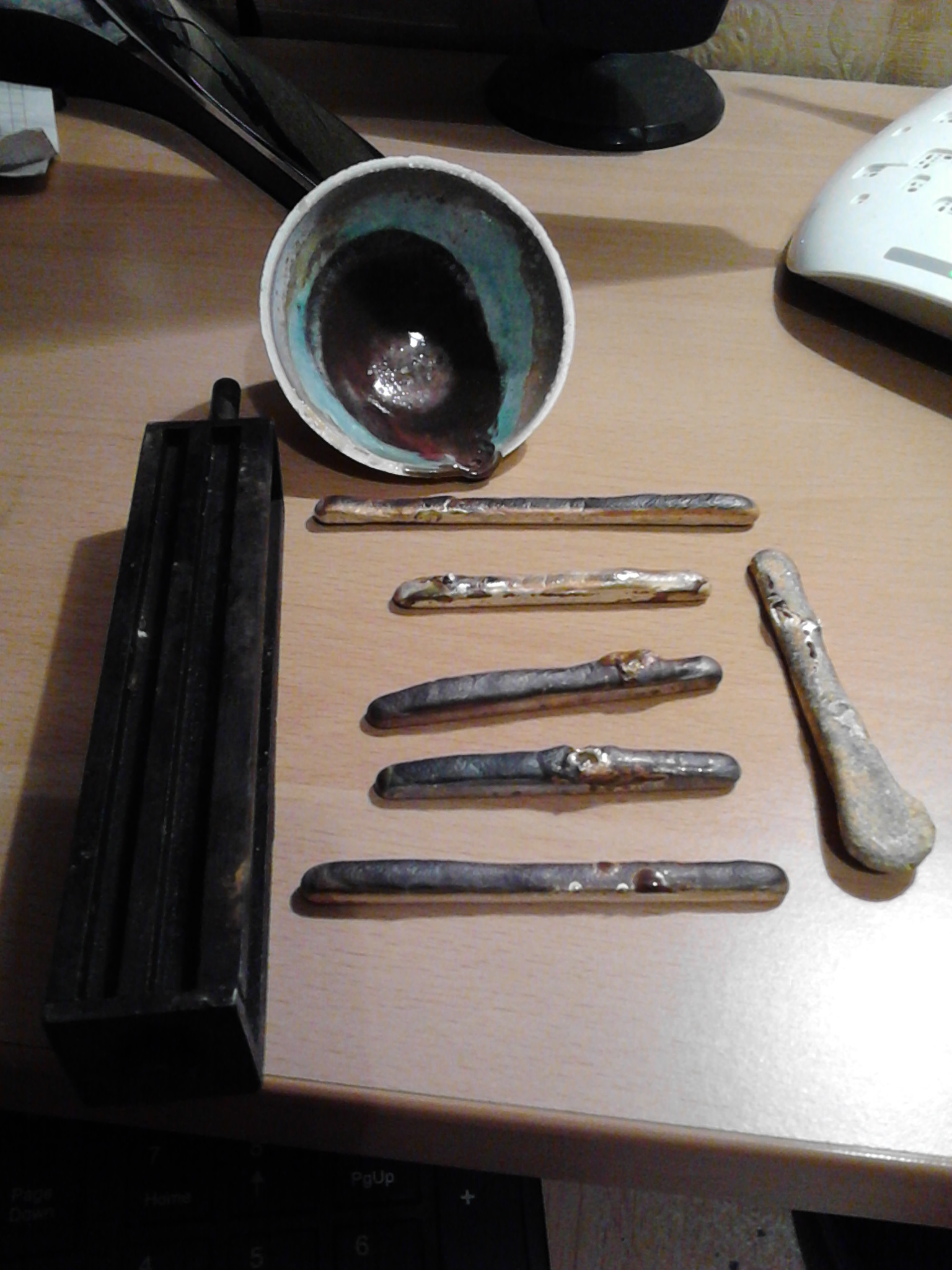

Я делаю кинжалы и сабли, рукоятки и ножны украшаю филигранью. Использую в основном мельхиор и латунь. Паяю оловом.
Решил перейти на серебро. Просмотрел почти все по данной теме на ютью, скачал все доступные книги в инете. И сделал первые шаги.
Купил серебро (продавец клянется что чище не бывает). Провальцевал чтобы легче было нарезать (серебро было в виде круглой лепешки толщиной около 5 мм). На 23 гр серебра, 2 гр меди (5 плавок).
Плавил бензиновой горелкой.
То что получилось явно не соответствует просмотренному и прочитанному в интернете.
три отливки с желтым, одна с коричневым и одна с серым оттенком.
в добавок сверху черная корочка.
припой посоветовали серебро-латунь 2к1.
с припоем тоже что-то не так.
Скажите что неправильно сделал и как все исправить? как отделаться от черной корки? что делать чтобы больше такого не повторялось. Очень нуждаюсь в Ваших советах и критике.
И еще тигель изнутри стал коричневым.

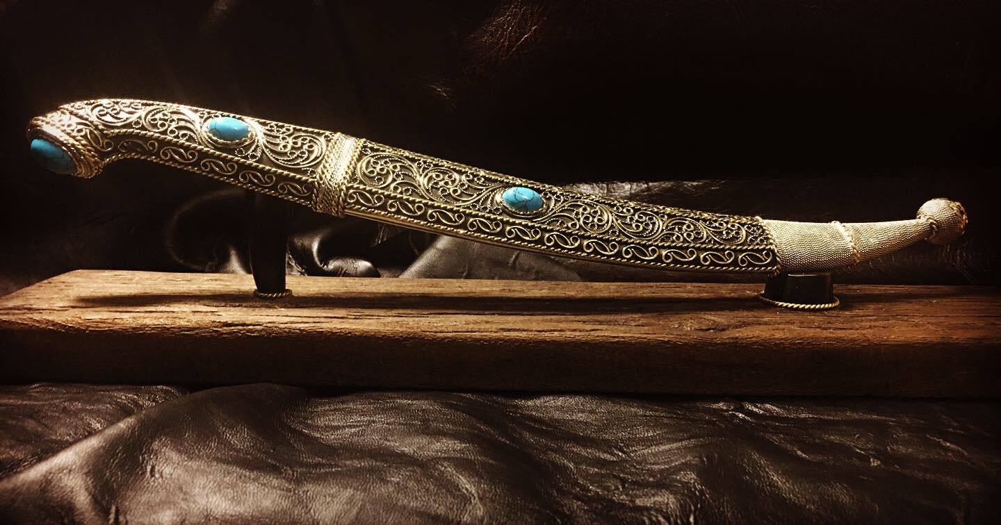

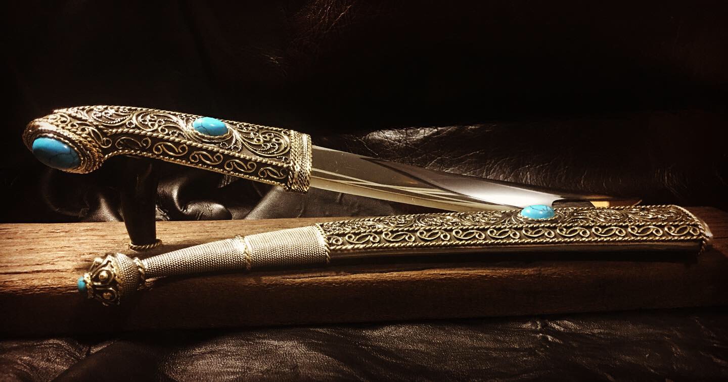

поскольку вы оружейник, неплохо бы добавить камушков, кабошонов.на ножны и рукояти. вместе со сканью, впаять несколько колечек-оправок, вокруг них и составить узор. потом закатать камни. изделия будут намного эффектней и дороже выглядеть. да и традиционно это. хлопот не много, оправку сделать круглую из проката. а закатать камень, 3 минуты. толщина проката под оправку для камня 0,4 - 0,5 мм. скидывайте иногда фото, по мере продвижения, всегда всем интересно.

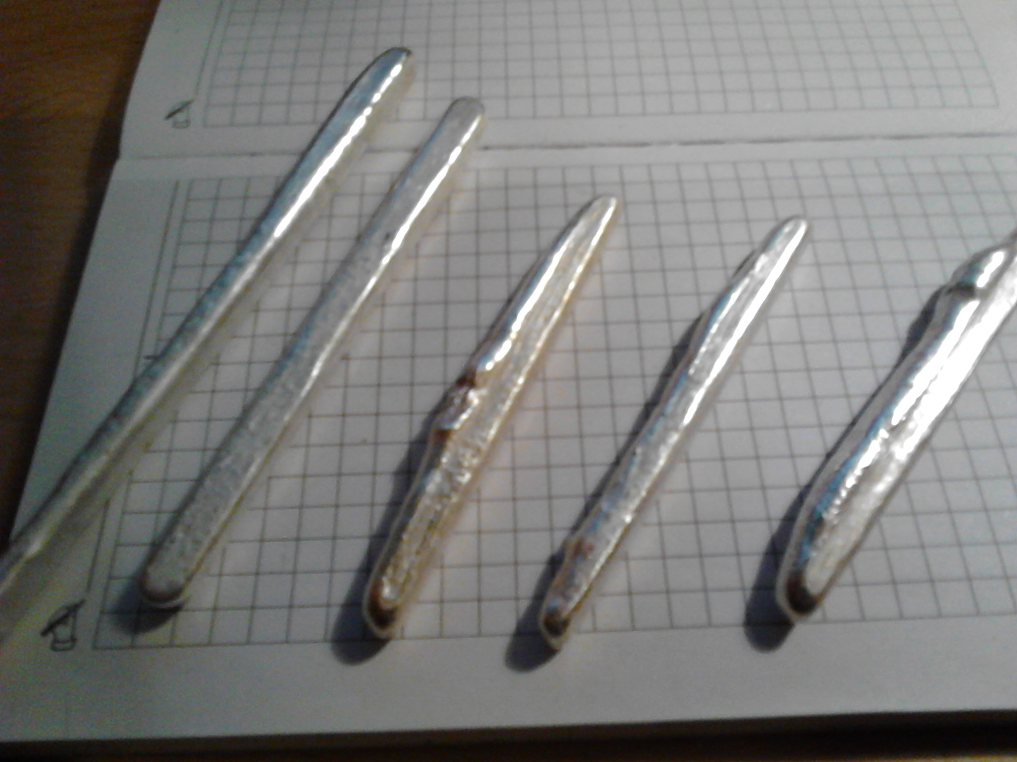

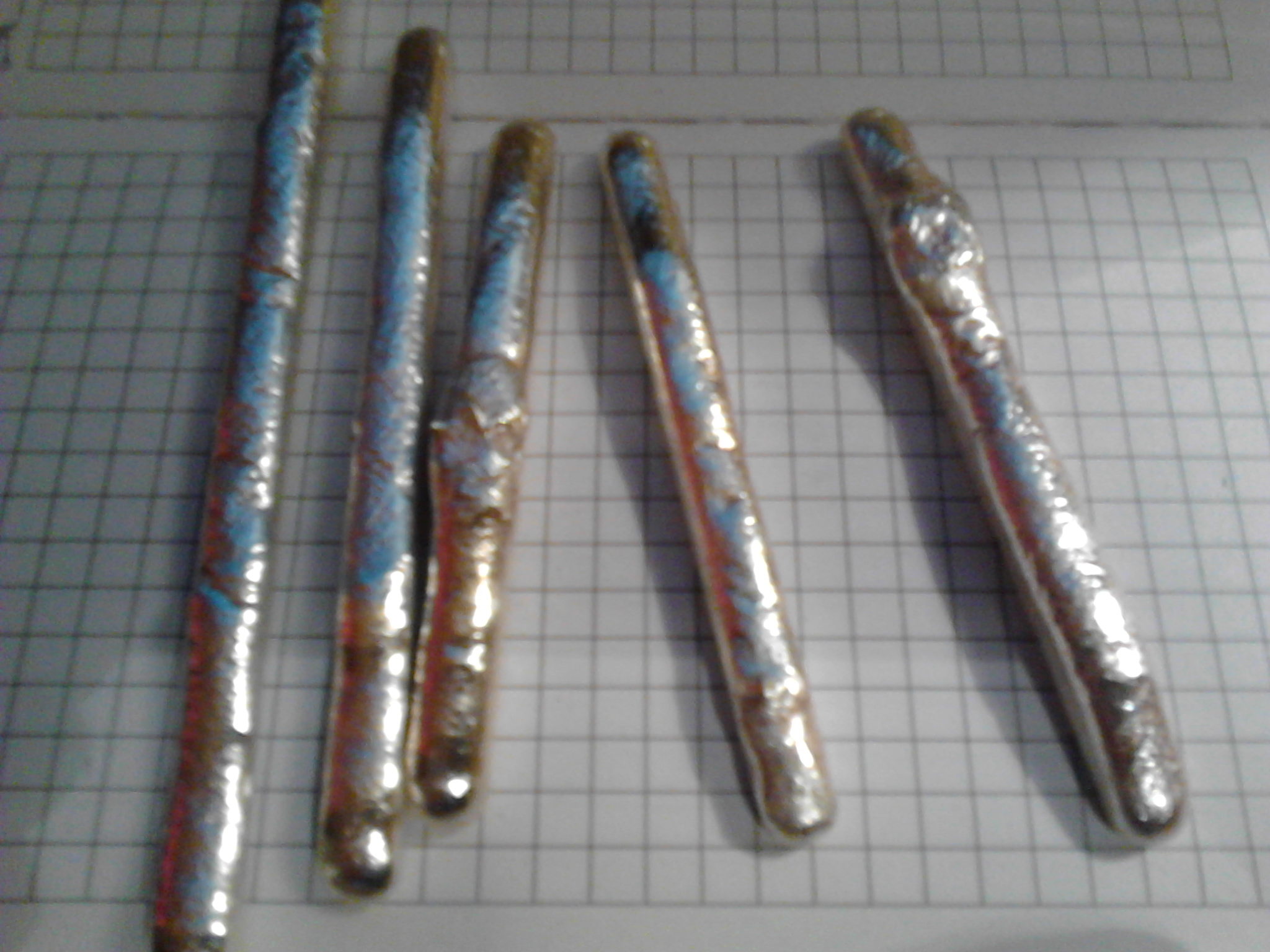

Здравствуйте. Пытаюсь сделать новогоднюю ёлку из серебра. Нет маленькую)). Ветки уже готовы.  На ствол металла не хватило. Пришлось докупить серебра.
Расплавил в тигле, отлил в изложницу, отбелил, лишнее отрезал и выровнял напильником.
Теперь, "Ковать, или не ковать? вот в чём вопрос!".
Дело в том, что верстак мой на восьмом этаже шестнадцатиэтажного дома, наковальни нет, и к тому же  половина первого ночи)). Можно пропустить процесс ковки и сразу приступить к вальцеванию?
Изменено: Barmaley_s - 10.12.2019 00:12:22

Если есть старый утюг с чугунной подошвой, можно его вместо наковальни использовать, или использовать два молотка, один в тиски, вторым сверху. А насчет половины первого и дома в 16 этажей, так ты сильно переоцениваешь свои возможности, все 16 этажей разбудить не удастся, можешь не стараться, максимум по паре этажей сверху и снизу, а это даже не половина, всего то 30 %.
Можно конечно но понемногу добавляя подачу, чтоб на неровностях слитка не было перенагрузки на ручьи валов. Проковывают для того чтоб придать сечению квадратную форму и выявить грубые ошибки при отливке...  Если отливать слитки  в круглую форму то и проковывать не нужно

(Barmaley_s 09.12.2019 23:34:38) сразу приступить к вальцеванию
Не рискнул)) обошёлся без ковки,
